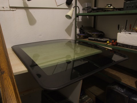

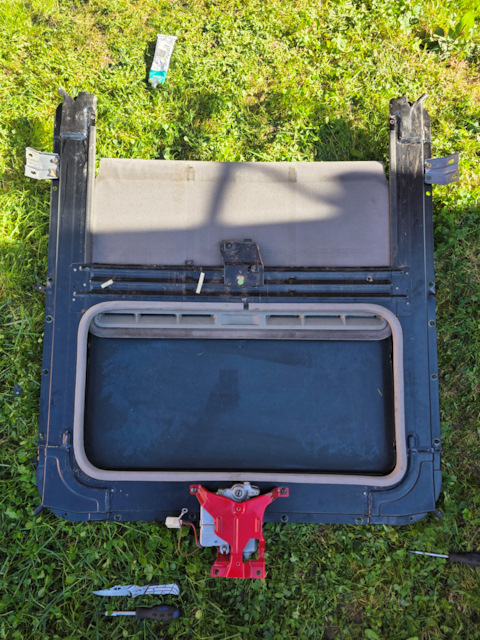

Фото для затравки, а вопрос вот в чём: некорректно работает люк. Подниматься поднимается, а полностью его открыть не удаётся, т.е. не задвигается, в чём может быть проблема и где копать?

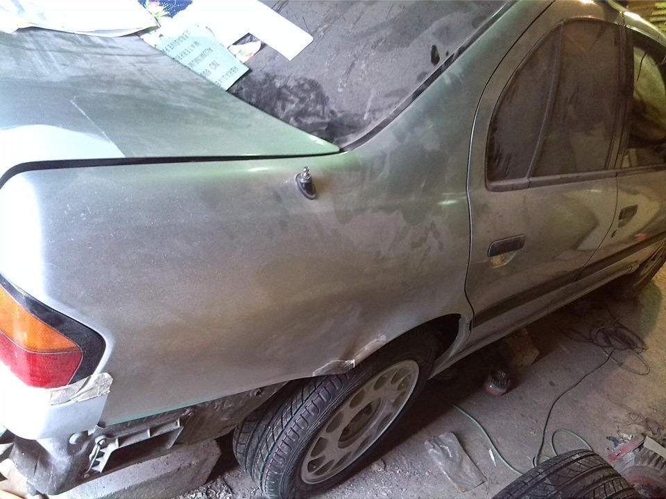

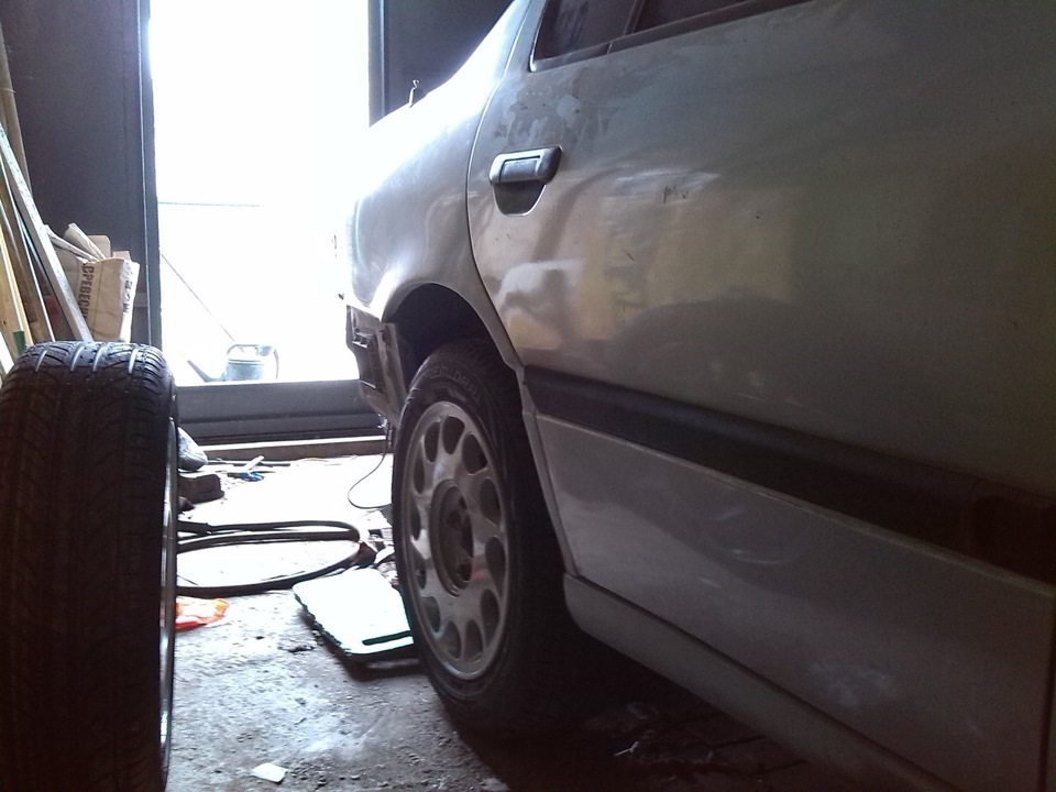

P.S. Двигатель завели, работает как часы, осталось настроить карбюратор, а то аппетит конский, за пару непродолжительных циклов работы на холостом усосал 10 литров бензина. С порогами и арками всё, они заварены и загрунтованы, остался только левый гнилой карман — и выезжаем)

Я вот щас еду без обивки, все никак не закончу с шумкой, люк тоже назад не сдавал там металическая тяга треснула, мы с другом придумали новую, заварили из куска прямоугольной металической трубы, встала почти как родная… наколхозили но зато работает)

совсем недавно столкнулся с такой же бедой люка, уезжать совсем не хотел, думал что мож прежний водитель "кетай" поставил и он только вверх уходит, и забил, думал когда дело до снятия потолка дойдет гляну, и вот как то поздно вечером я на автопилоте тыкал в лампочку и нажал на стрелку люка, и он начал уезжать, я очень испугался потому что оттуда посыпалась земля, в нормальном количестве, короче скорее всего у тебя такая же беда, земля попала в шестерни и не хочет он уходить, когда я открыл люк я увидел ну просто огромное количество намытой дождями земли )
Спасибо большое за совет, буду смотреть) Теперь ещё один вопрос, как снимать обивку потолка?
ну нужно открутить козырьки, там 3 болта на каждый, крестовых, и кнопку люка тоже открутить там по моему 2 болта, так же открутить все ручки потолочные, люстру тоже открутить, а на стойках просто отстегнуть пластиковую обшивку и 5 клипс вдоль заднего стекла еще идут на самом потолке, в принципе нет ничего сложного
