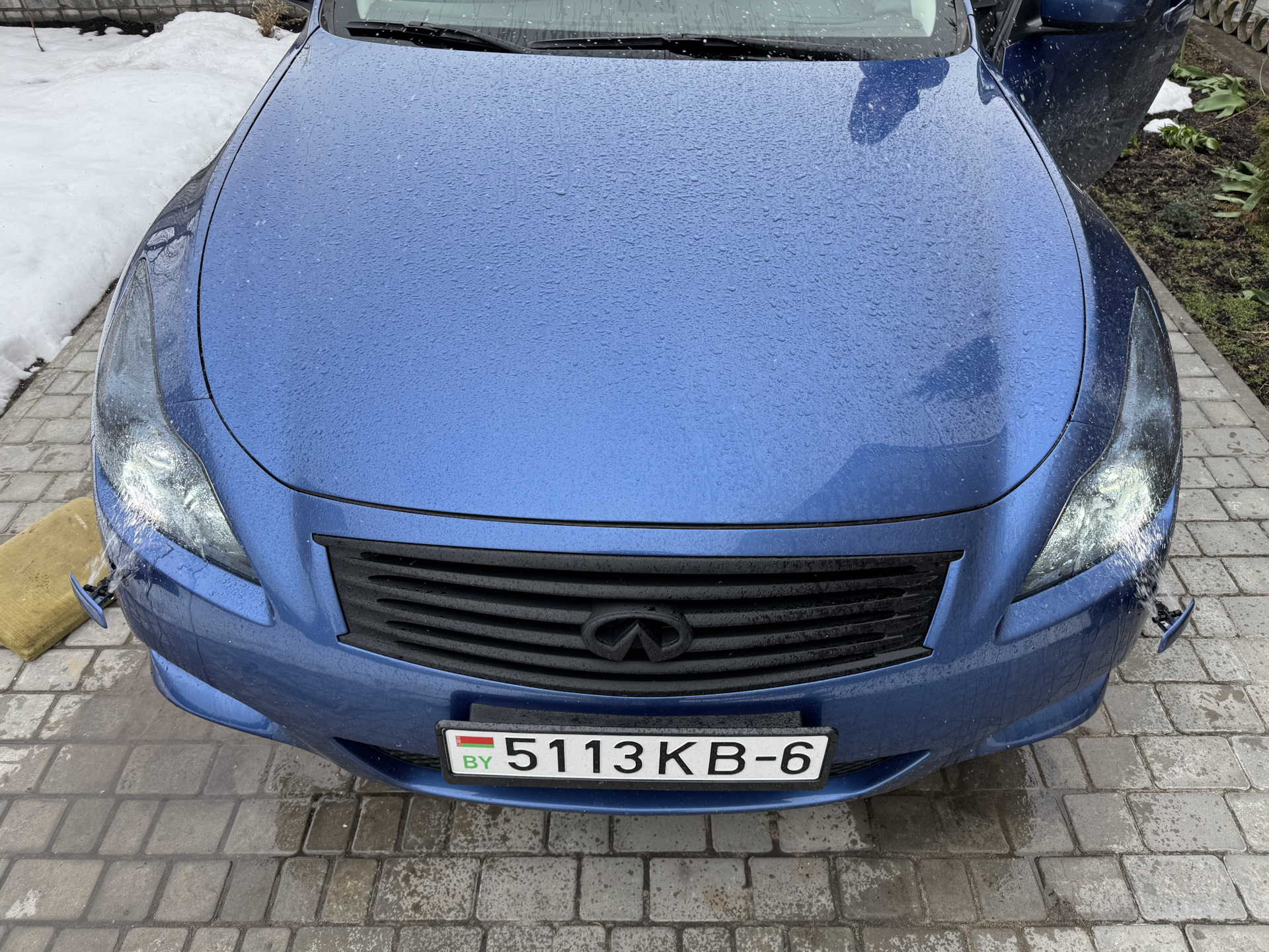

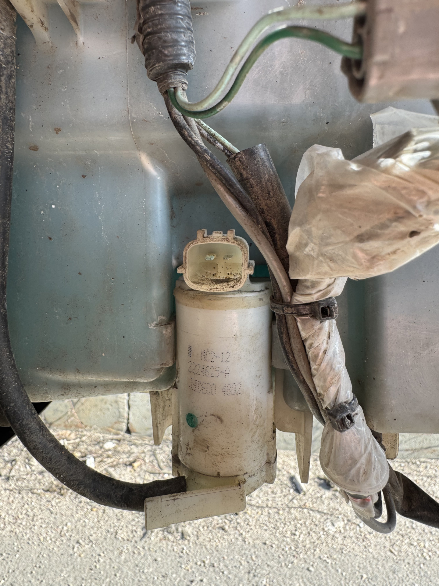

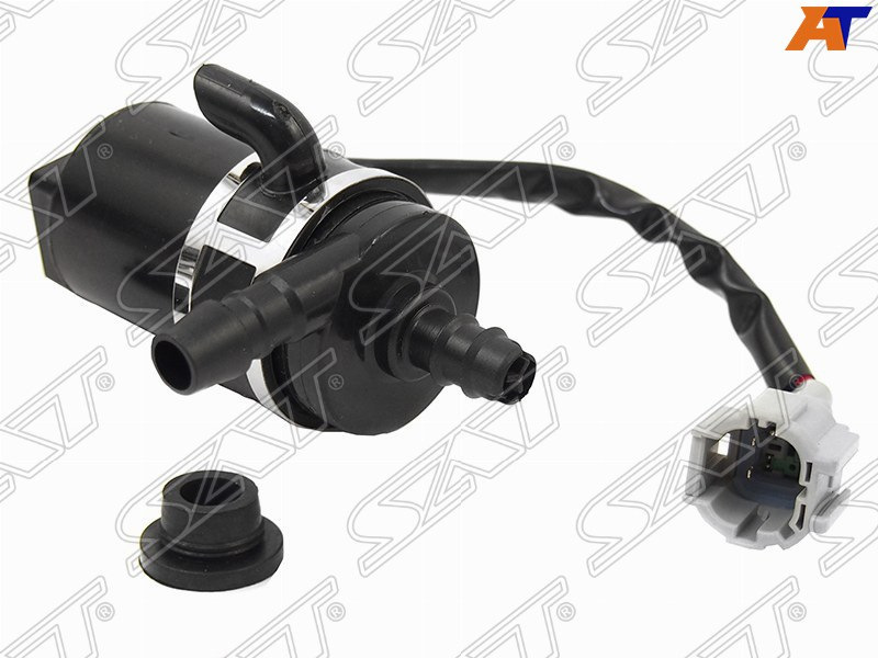

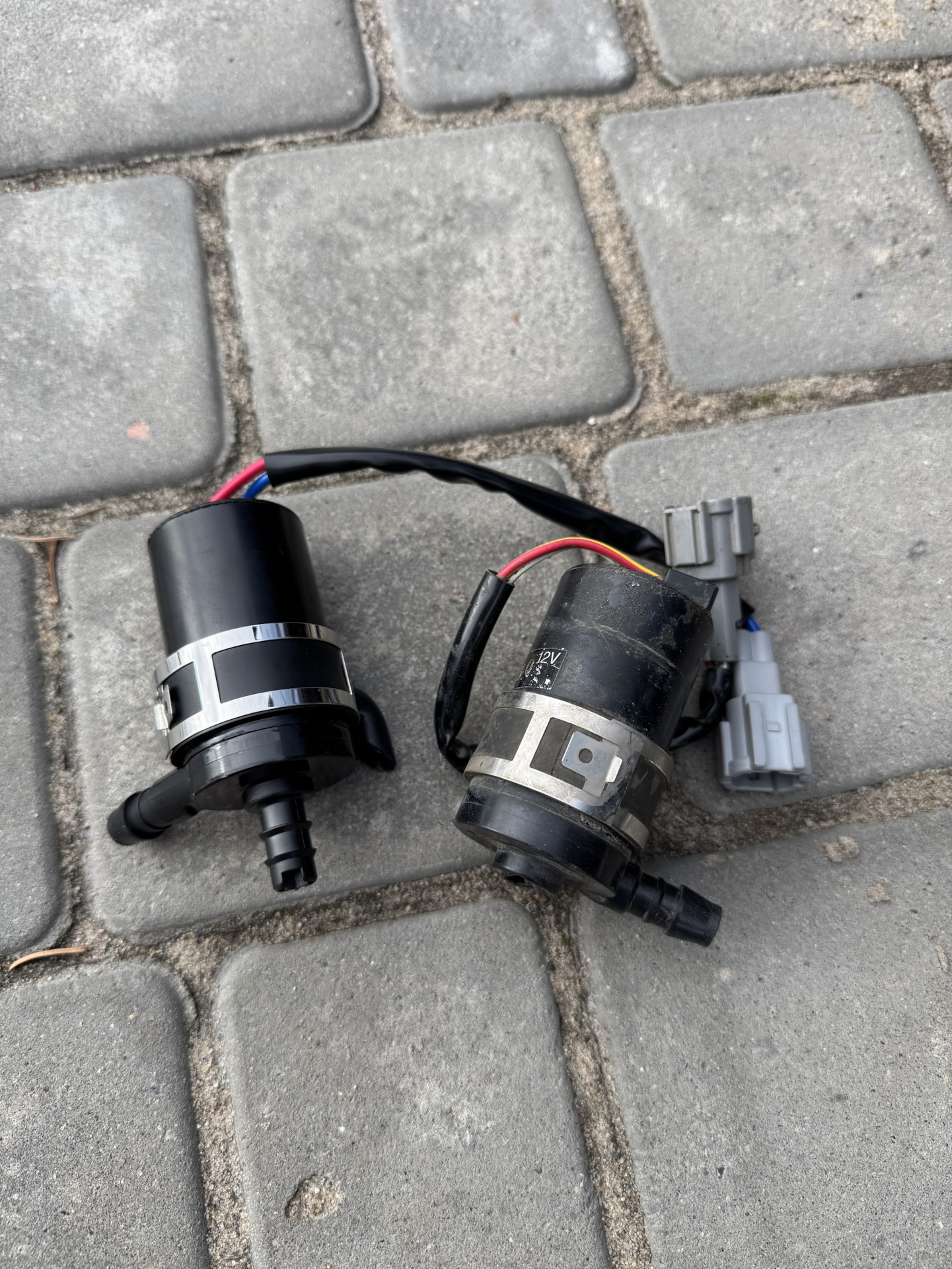

Как-то по осени залазили в систему омывателя фар и обнаружили, что система отключена, как обычно, варварским способом. В один из патрубков был закручен болт с силиконом, а другой патрубок был вообще не в том месте, где ему нужно быть. Ввиду приближающейся зимней поры годы, было принято решение оставить ремонт данной системы до весны. Дополнительно диагностировали поломку самого моторчика (сам по себе плохо работал и, когда снимали, часть его отвалилась). Заказал на WB аналог оригиналу — SAT ST28621EW70A.

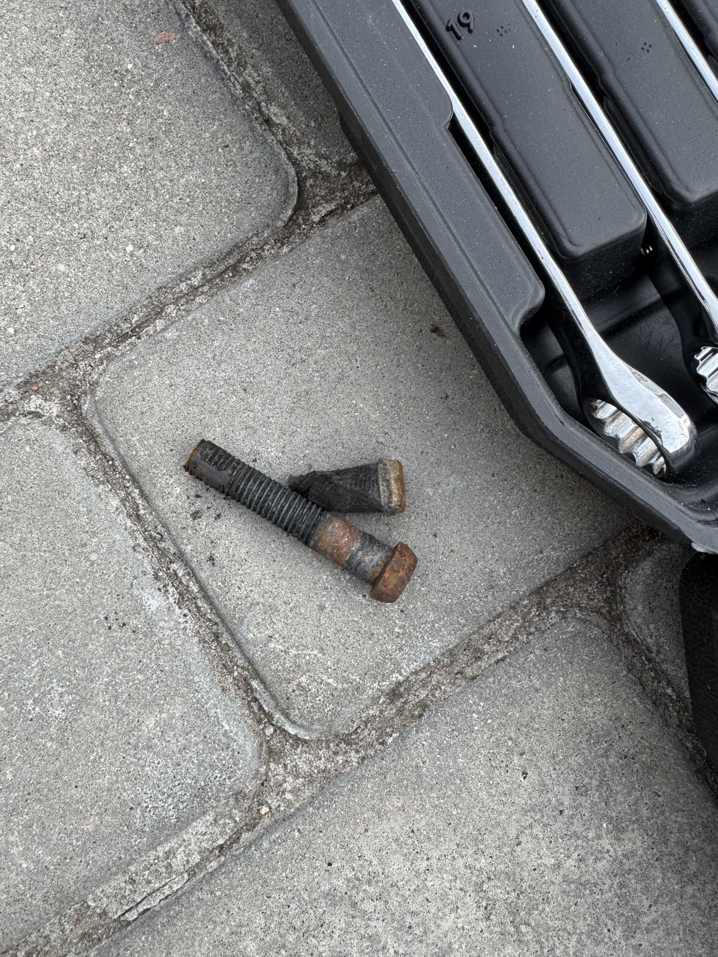

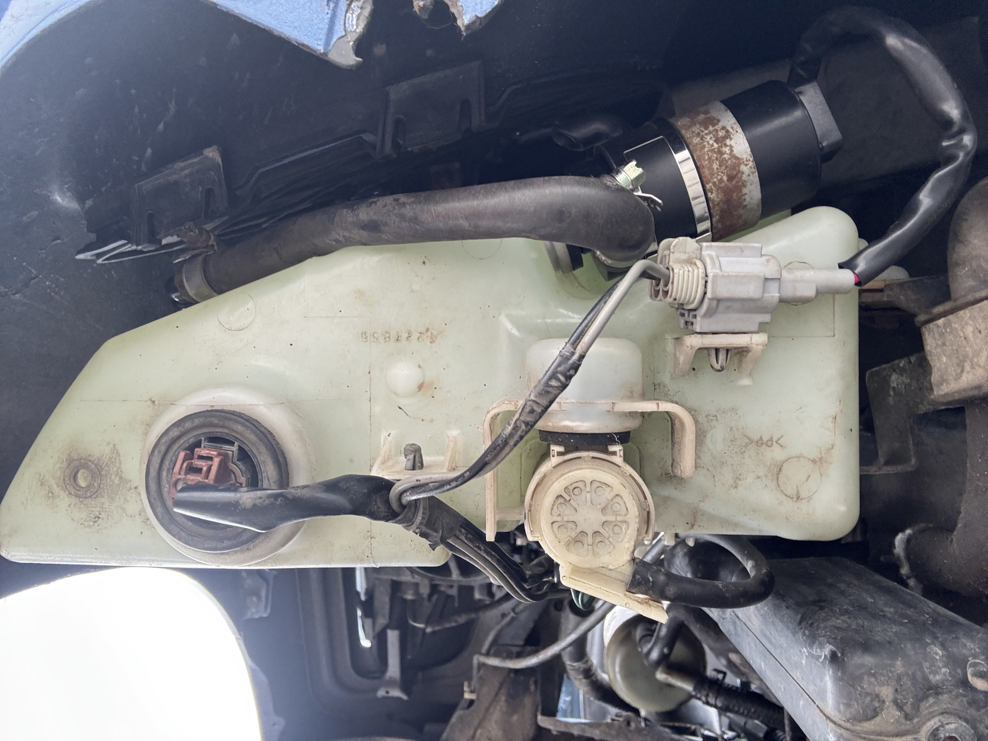

Как наступили первые теплые дни весны, полезли разбираться с омывателем фар. Работать там не очень удобно. Для более комфортного доступа открутили бачок. Держится он на трех болтах, один из них, к сожалению, надломился, но там он стоит в специальной скобе, поэтому достать его не составит труда, это уже нужно будет сделать, когда будет сниматься бампер. Установили новый моторчик, достали самодельные заглушки, соединили все как нужно, и поставили все на место. По итогу, бачок временно держится на двух болтах)

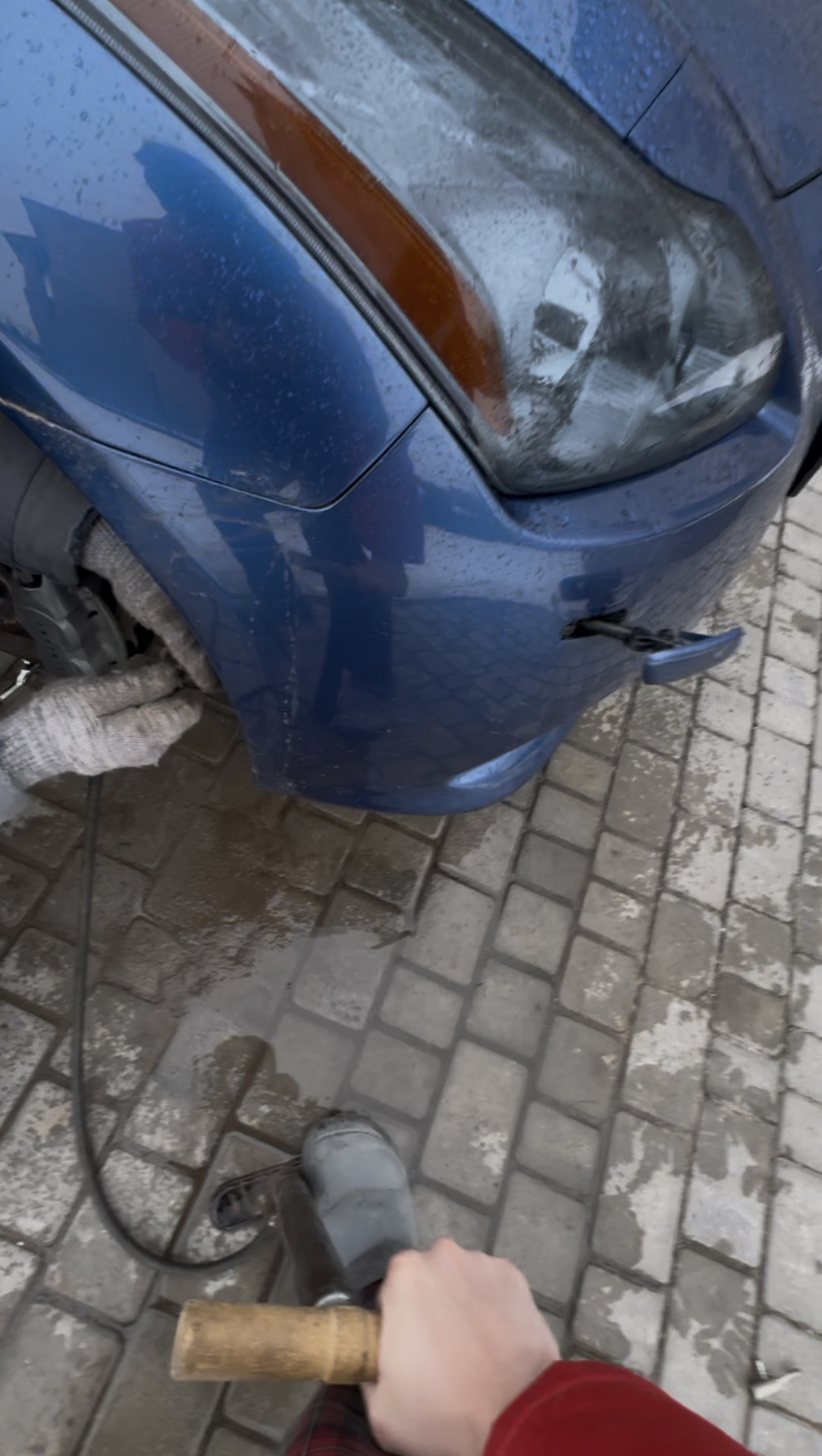

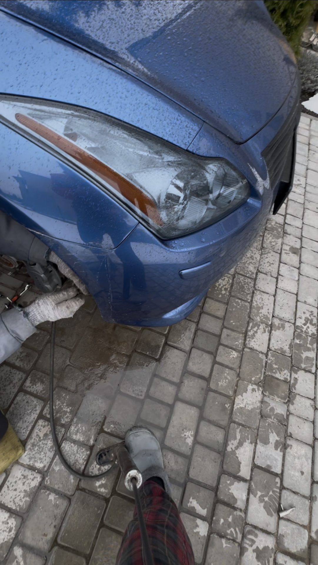

Казалось бы, все должно работать, но после проверки, правая форсунка работала не очень подобающим образом. Заново разобрали, продули с помощью обычного насоса и все заработало!
Предлагаю вашему вниманию систему для прочистки форсунок обычным насосом:
Теперь стало понятно, почему практически все отключают эту систему) Она не только фары моет, но еще допом капот и даже на лобовое попадает. На ходу, думаю, что будет работать нормально, а на зиму буду отключать, конечно, более простым способом — достать предохранитель.

А на WB есть моторчик омывателя лобового стекла, не знаешь?
Да, есть
Вбей это артикул 28920AR000 — это оригинальный номер моторчика стеклоомывателя
Там есть много аналогов, но я брал оригинальный в магазине автозапчастей, до этого стоял какой-то аналог и не очень напор был, но думаю что и от аналога зависит, они разного качества могут быть
Подскажи моторчик с WB (новый) он на омыватель фар и на лобовое стекло ?
Там два моторчика, один на омыватель лобового стекла, другой на фары. Фото моторчика омывателя стекла
