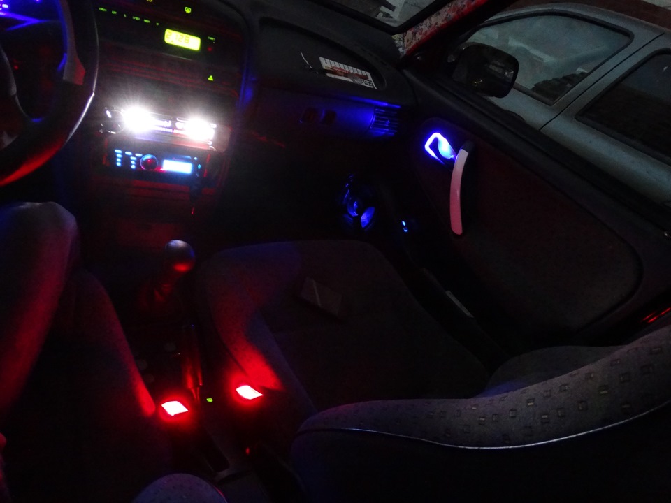

Всё никак меня не выгонят в армию я в темпах делаю то что пока умею.

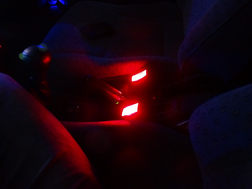

Достаточно давно я видел пост как человечекLegazoid пихал диоды в защёлки, да да именно те которые ночью постоянно ищешь законопослушный вы гражданин.
Дабы немного скрасить серые будни решил проверить всё ли горят своими цветами.
Снял старые, понял что они не пригодны для работы, купил 2 штуки по 395 рублей за штуку. Дома разобрал.
Сразу скажу, корпуса не разборные, ломать по шву аккуратно, при малейшем намёке на трещины где не надо прекращаем ломать их там. У меня один кожу снялся пополам, второй только на половину и я его стягивал.
Работать нужно аккуратно, так как весь механизм выходит на массу, замыкание будет коротким но плачевным.
Немного о проводке. Проводил до массы ручника и + габаритов. Это нам даёт кой какие плюсы. Во Первых прикрепить к массе внутри у меня не получилось, во вторых на ходу подсветка не горит. Только при поднятом ручнике и включенных габаритах.
Далее фотки…
Ну и ещё поковырялся с проводкой, в регулятор печки запихал лампочки за их неимением и увидел что в корректоре тоже должны быть лампочки. Сунул пока что было. Светит отвратительно.

хорошая задумака))) но было-бы классно если когда ремень не застегнут светило ярко (аж чтоб глаз выжигала) а ремень воткнул и чуть-чуть видно что-бы не искал пол часа пассажир где и как отстегиваться))) (бывают и такие) но вот не задача сделать можно и очень просто, но есть одно но если пассажира нету рядо то естественно будет светиться очень ярко и раздражать водителя((( а так задумка 100%
любо фотик так засвечивает, либо очень ярко!
Фотик очень сильно засвечивает. На самом деле светит точно такого же света как и сам пластик. Нежно красный, даже буквы различимы.
