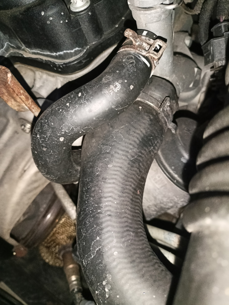

У меня не хило так раздуло 🎈патрубок на основной радиатор . Решил совместить процедуры и промыть систему охлаждения и заменить антифриз .
➡Заказал патрубок Gates 05-2630 . По отзывам вроде хорошие патрубки делают, в будущем планирую поменять все патрубки и шланги .

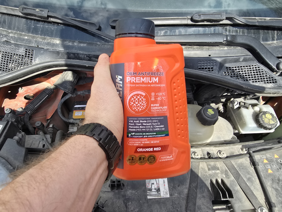

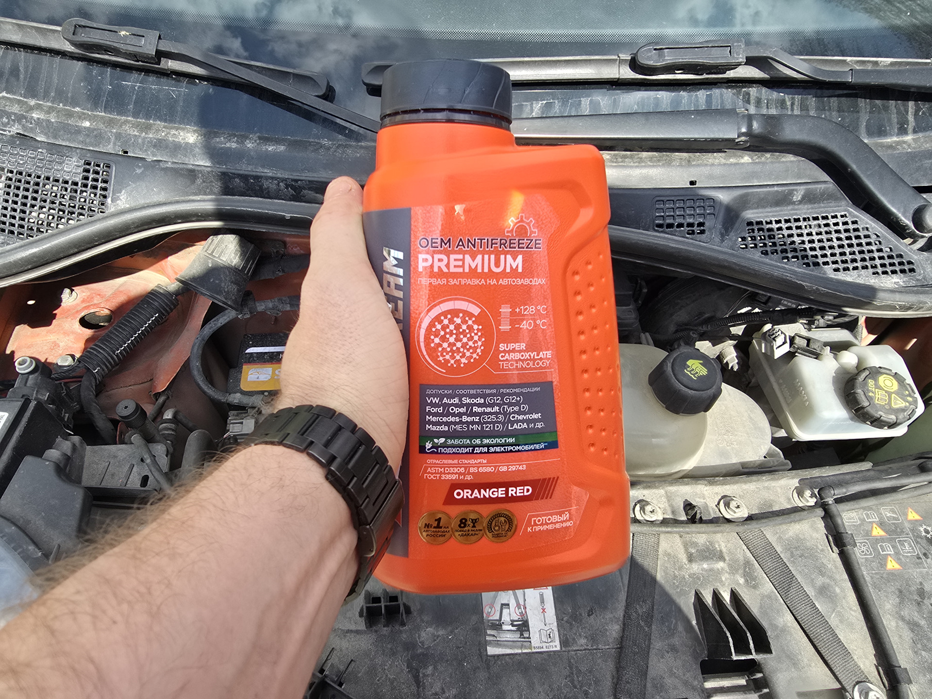

Но покупать нужно не всё подряд, а проверенный качественный состав, так как в магазинах очень много посредственных жидкостей, которые пишут на этикетках всё что угодно, а на деле внутри обыкновенный дешёвый «тосол». Свой выбор я остановил на антифризе Coolstream производства АО "ТЕХНОФОРМ".
Coolstream Premium ORANGE RED
Компания Coolstream есть тут на Драйв 2, немного пообщался с ними и сделал заказ на OZON .
Приехали вот такие красивые канистры ярко оранжевого цвета .На канистрах можно увидеть всю основную информацию .
Coolstream Premium — флагманский карбоксилатный антифриз в линейке Coolstream (технология Super-OAT). Имеет максимальный уровень защитных свойств, что дает возможность увеличить межсервисные пробеги и избежать дорогостоящих ремонтов техники. Вообще, Техноформ первым в России запустил производство современных составов на основе карбоксилатных присадок и стал поставлять охлаждающие жидкости на конвейер большинства иностранных автозаводов. И сегодня Coolstream, по сути, единственные антифризы в стране, соответствующие европейскому уровню.
Все канистры были запечатаны .

⛔И так приступим перед поездкой в гараж залил промывку от Лавр и помчал, по приезду подождал пока машина остынет и слил антифриз . Дальше начались мои мучения по снятию патрубка . Кто лазил туда знает, что хомут стоит очень неудобно и уши развернуты в сторону колеса и ничем туда не подлезть . Но я его победил . Залил все силиконовой смазкой и с помощью проволоки смог развернуть хомут вместе с патрубком, а дальше уже смог подлезть сьемником хомутов и снять .
❗И еще заменил прокладку термостата, начала немного сопливить, поставил от Ростеко .
💦После заливаем в систему антифриз, незабываем выгнать воздух . Пробка находиться на основном радиаторе слева . Теперь с системой охлаждения все в порядке !
На следующий день не забываем проверить уровень антифриза, у меня немного он ушел и я долил до уровня.
Вот такое небольшое обслуживание получилось . Система охлаждения работает в штатном режиме 👍
