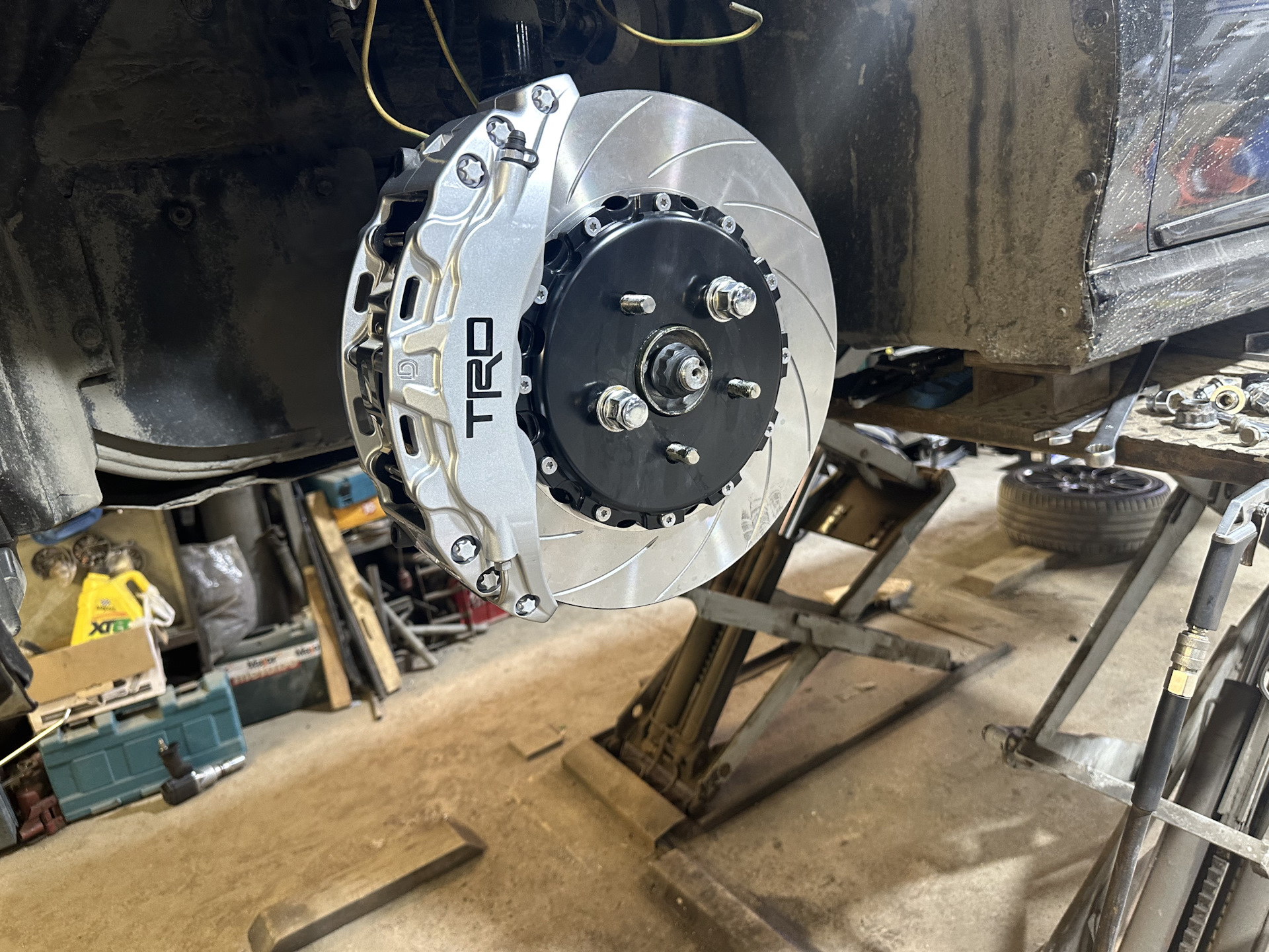

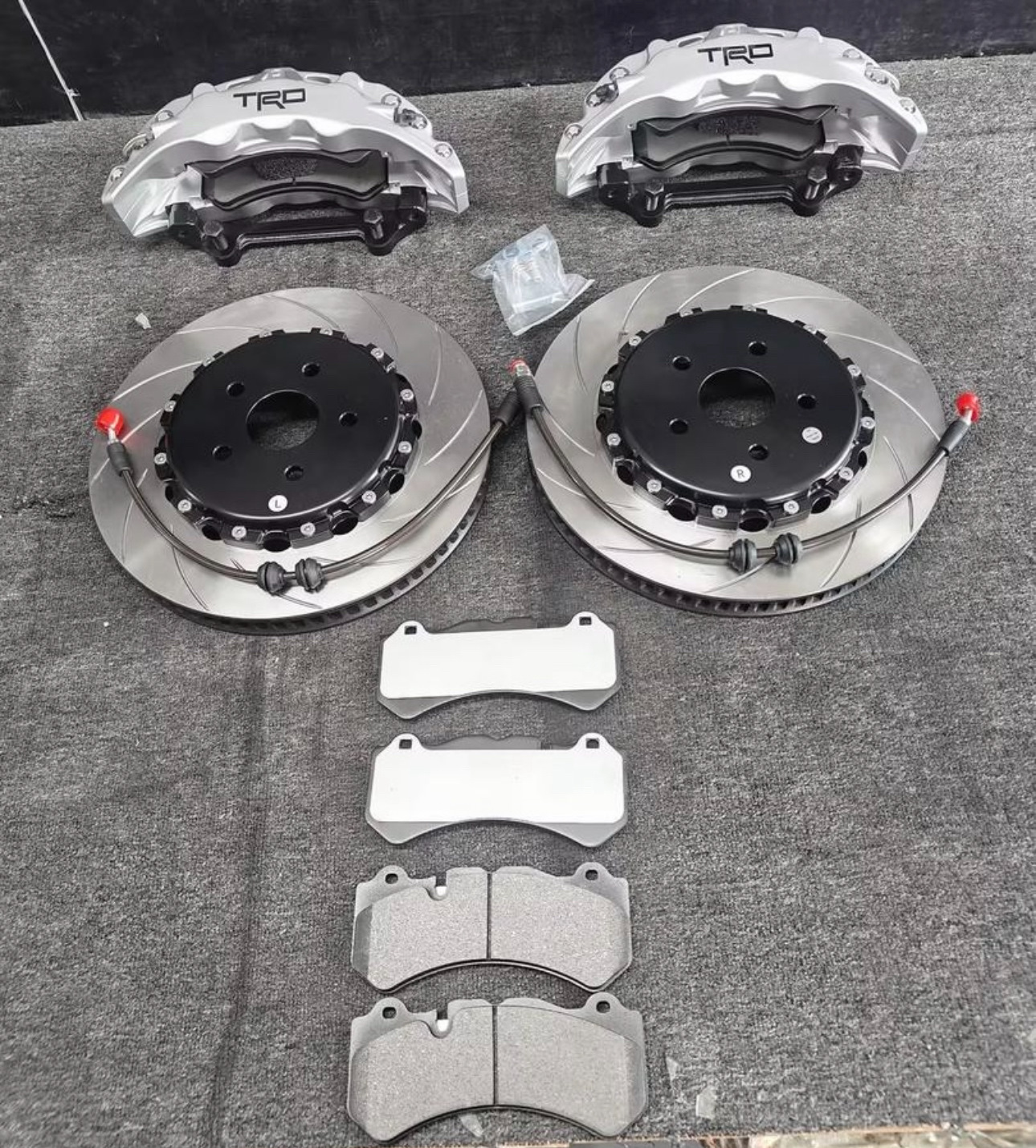

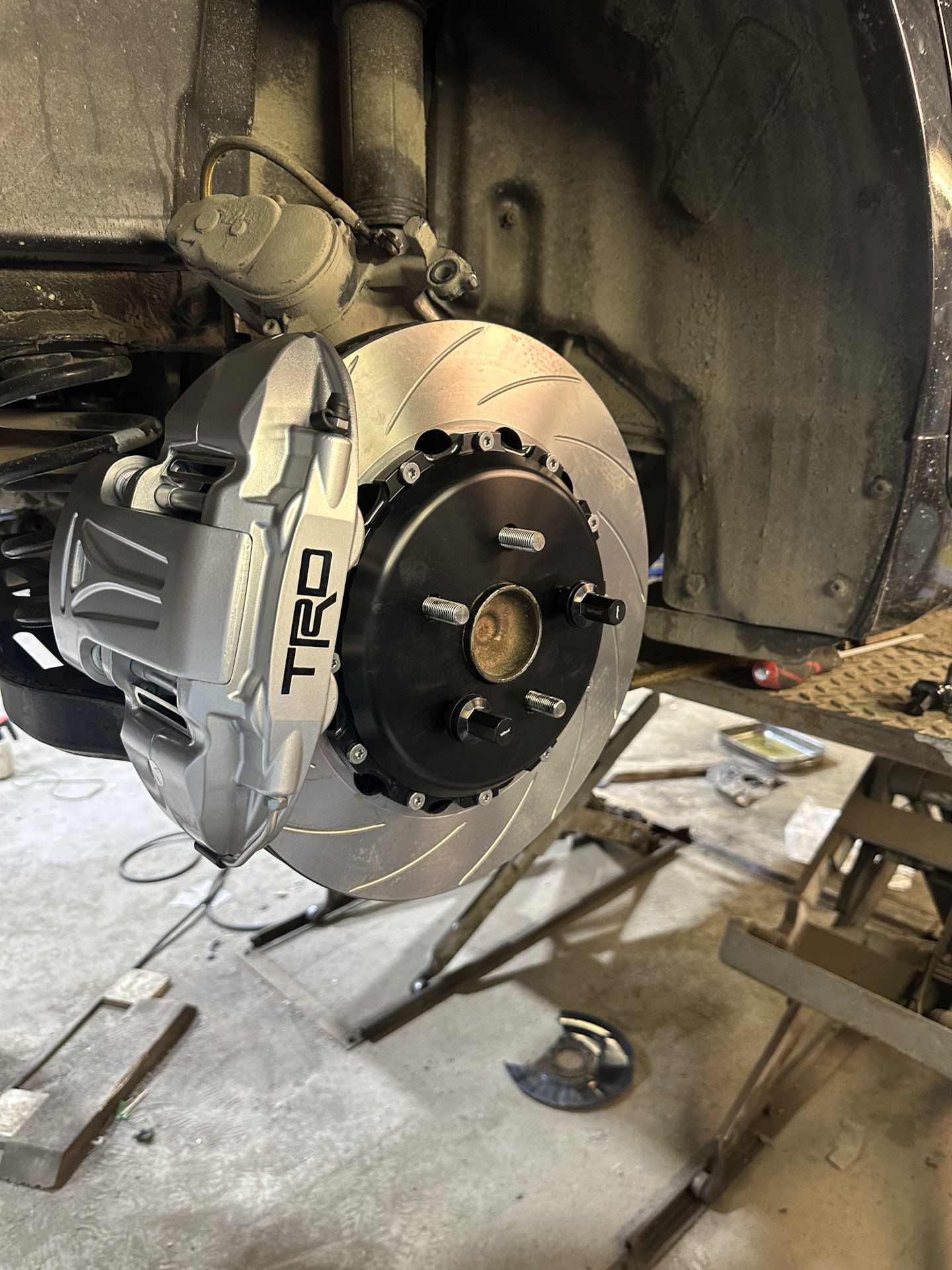

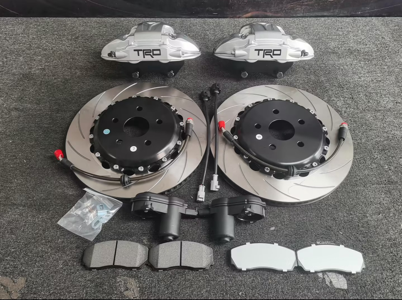

Новые тормоза:
• Передний суппорт — 4.375 кг
• Задний суппорт — 5.340 кг
• Передний тормозной диск — 9.800 кг
• Задний тормозной диск — 8.645 кг
• Передние колодки (пара) — 1.450 кг
• Задние колодки (пара) — 0.850 кг
• Итого: 30.46*2 = 60.92

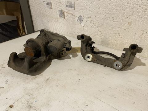

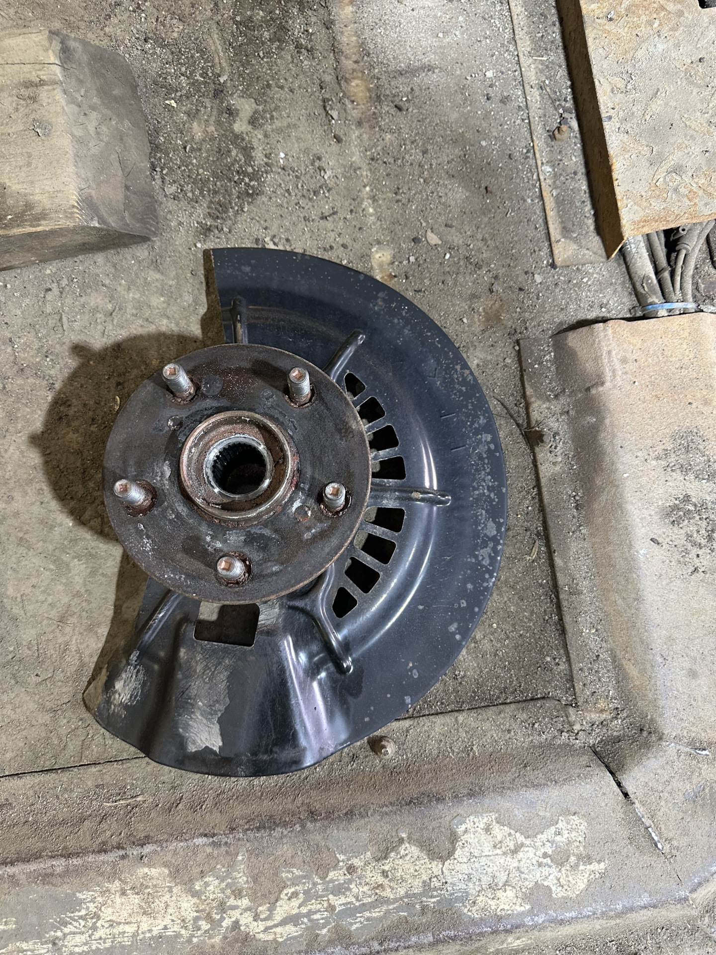

Старые тормоза:
• Передний диск (34-й) — 11.8 кг
• Передний суппорт (34-й) — 7.5 кг
• Передние колодки (2 шт.) — 1.0 кг
• Задний суппорт — 4.445 кг
• Задний диск — 4.600 кг
• Задние колодки (2 шт.) — 0.455 кг
• Итого: 29.8*2 = 59.6
Разница в весе: 60,92-59.6 = 1.32

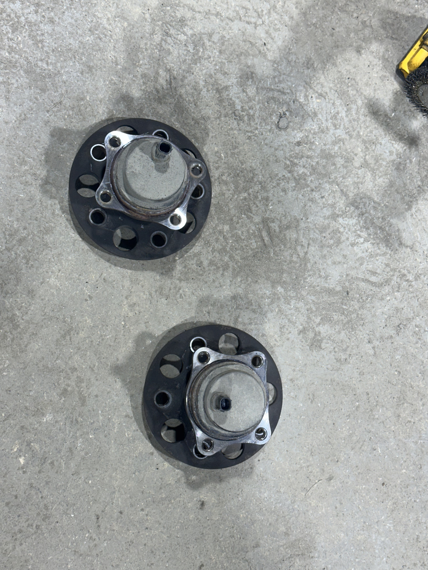

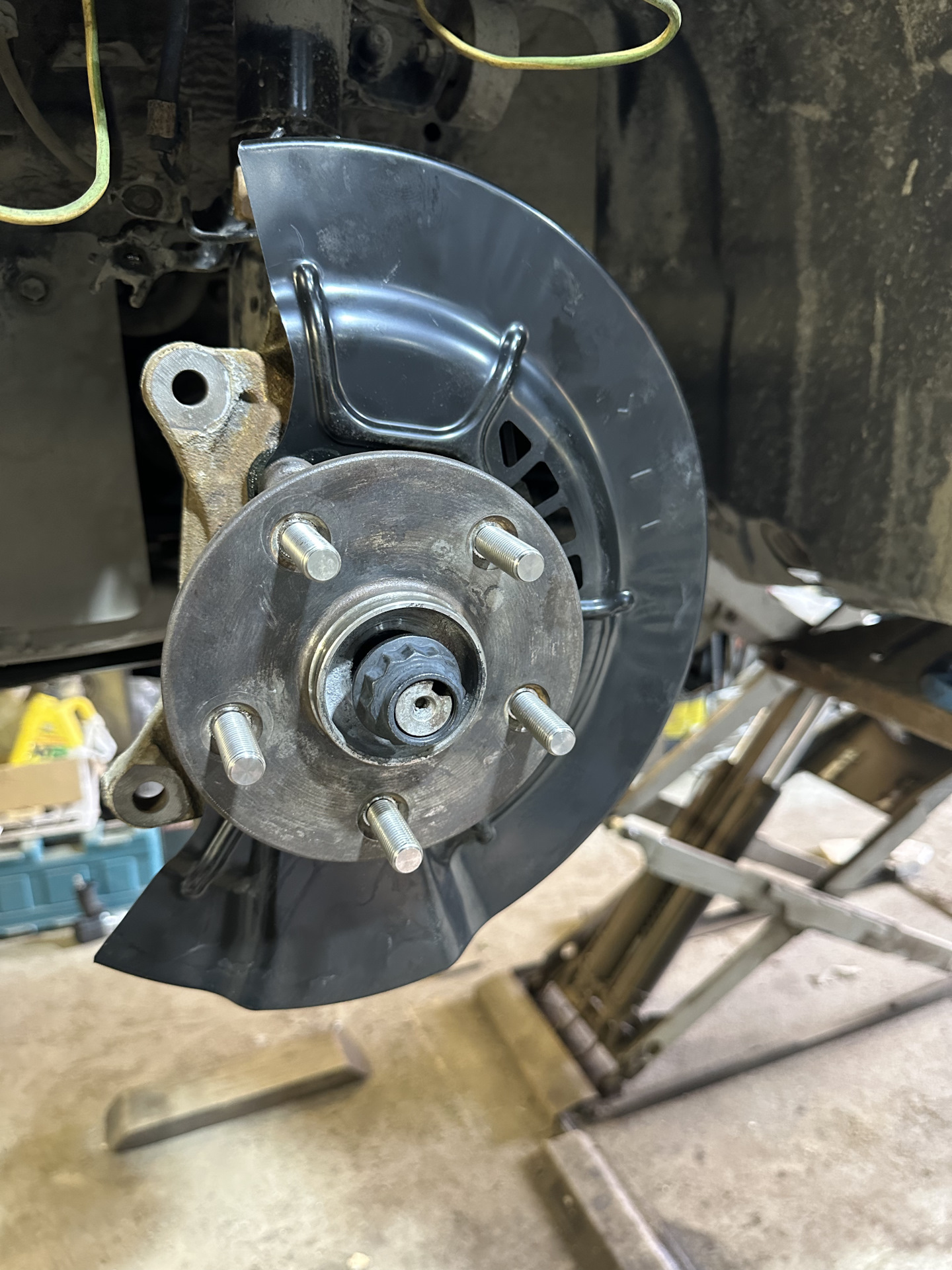

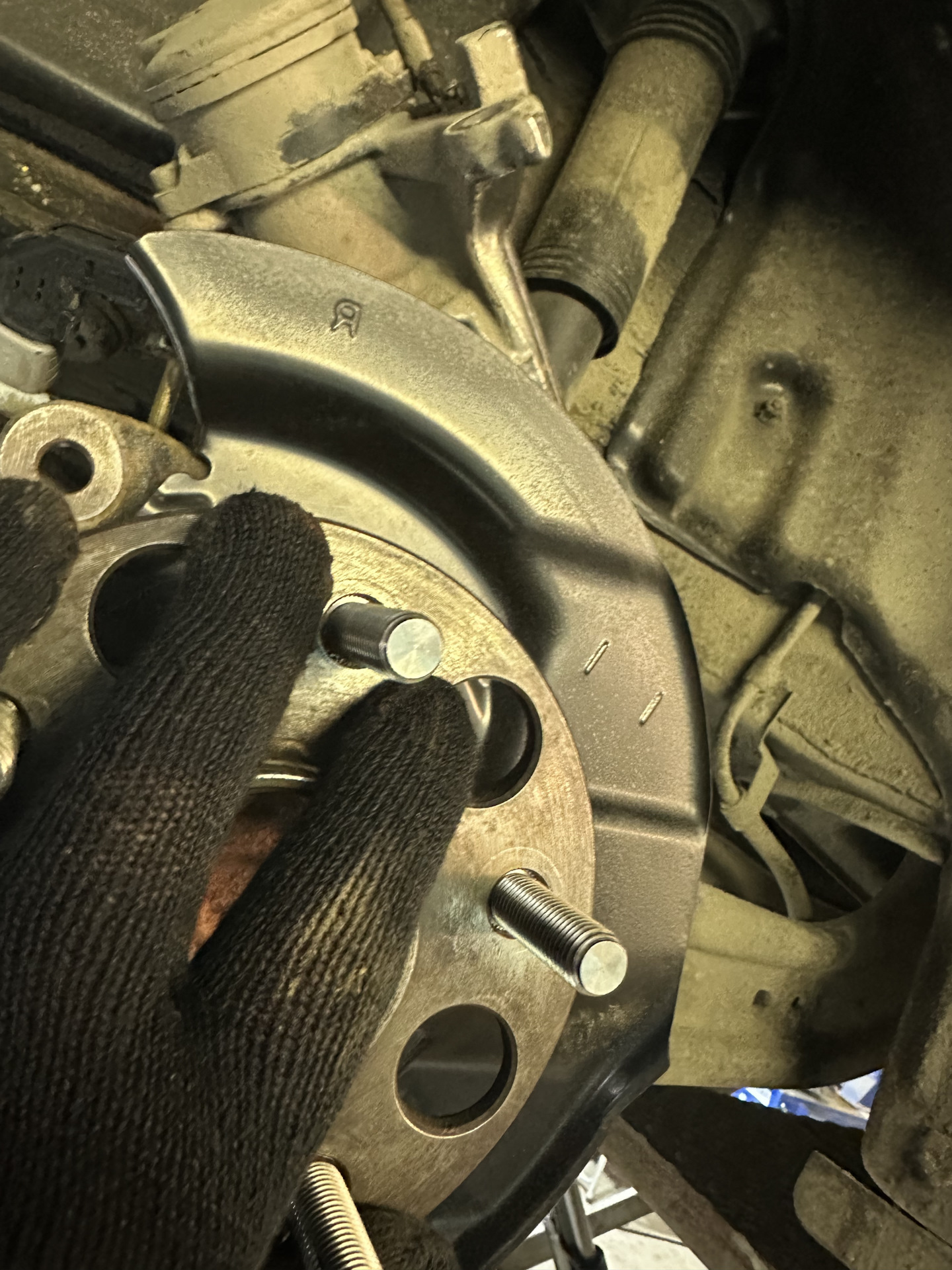

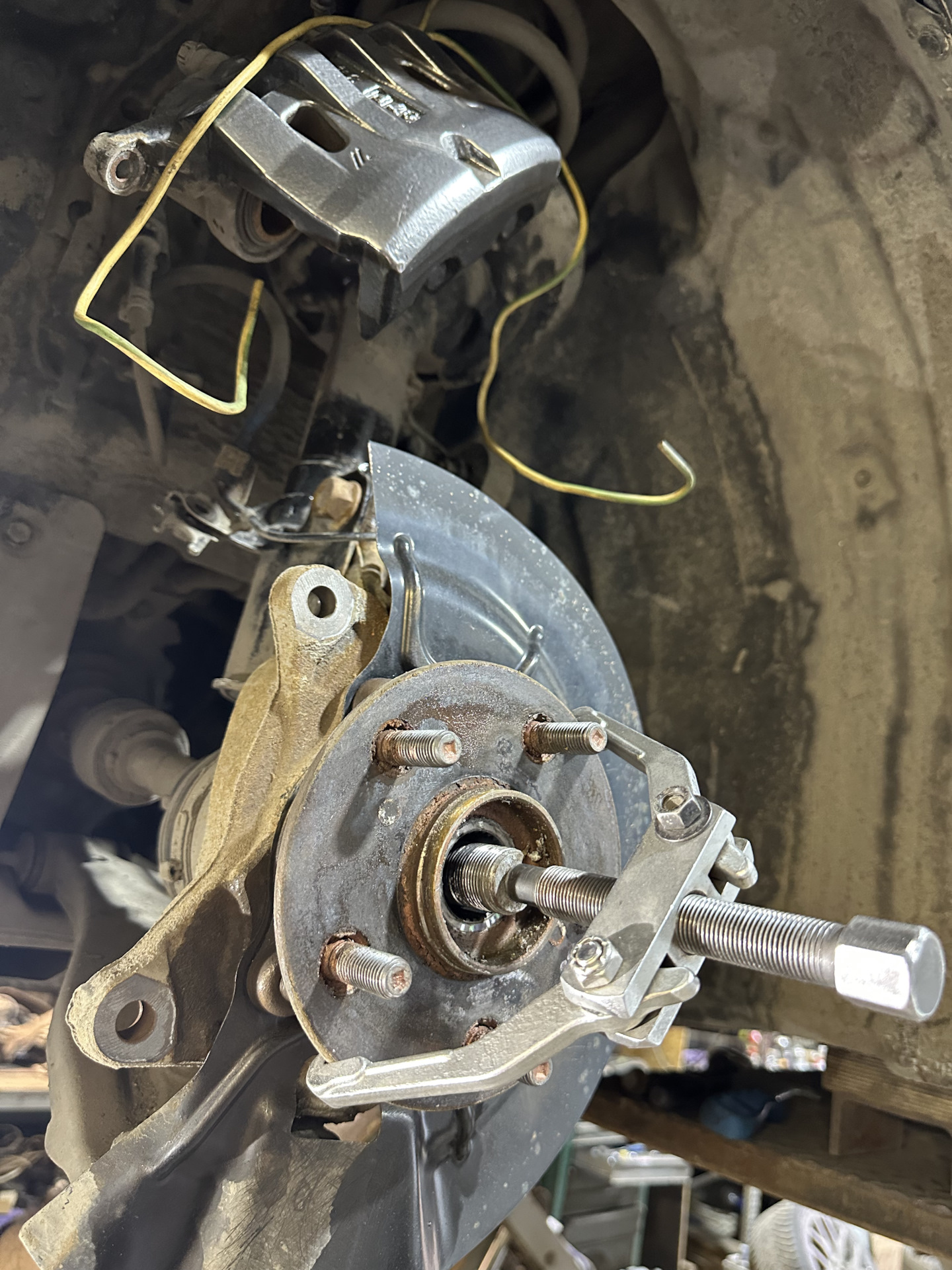

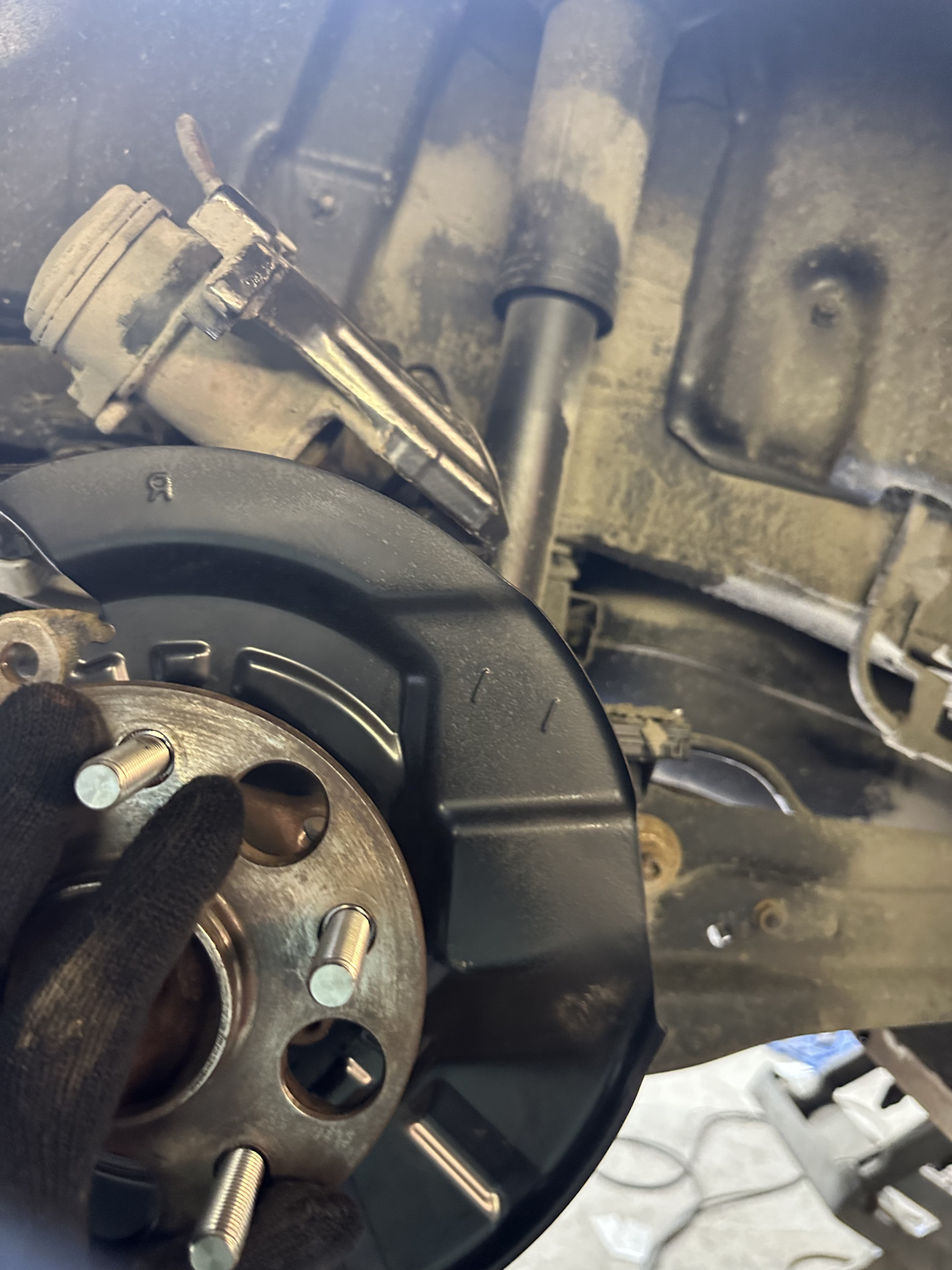

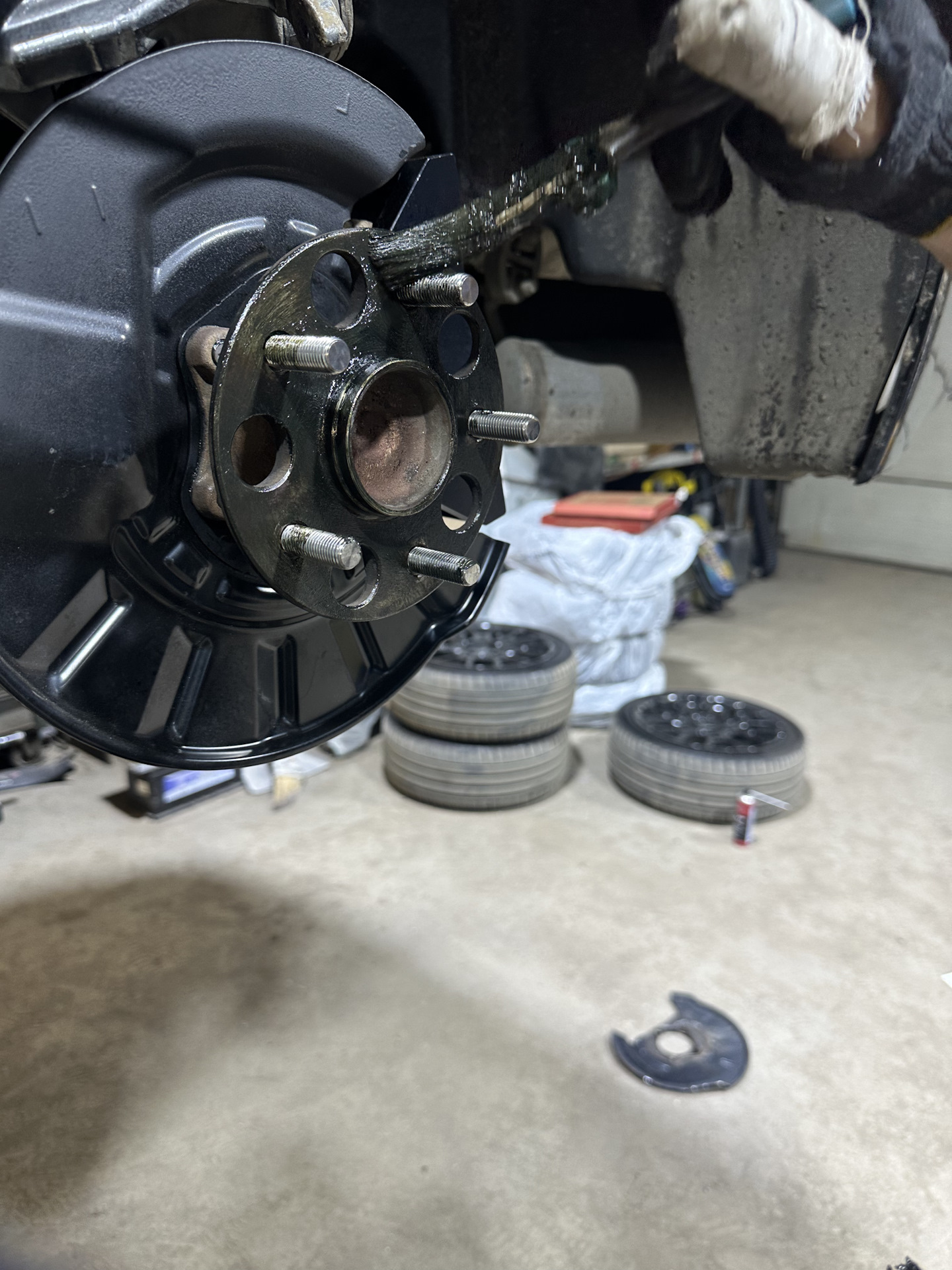

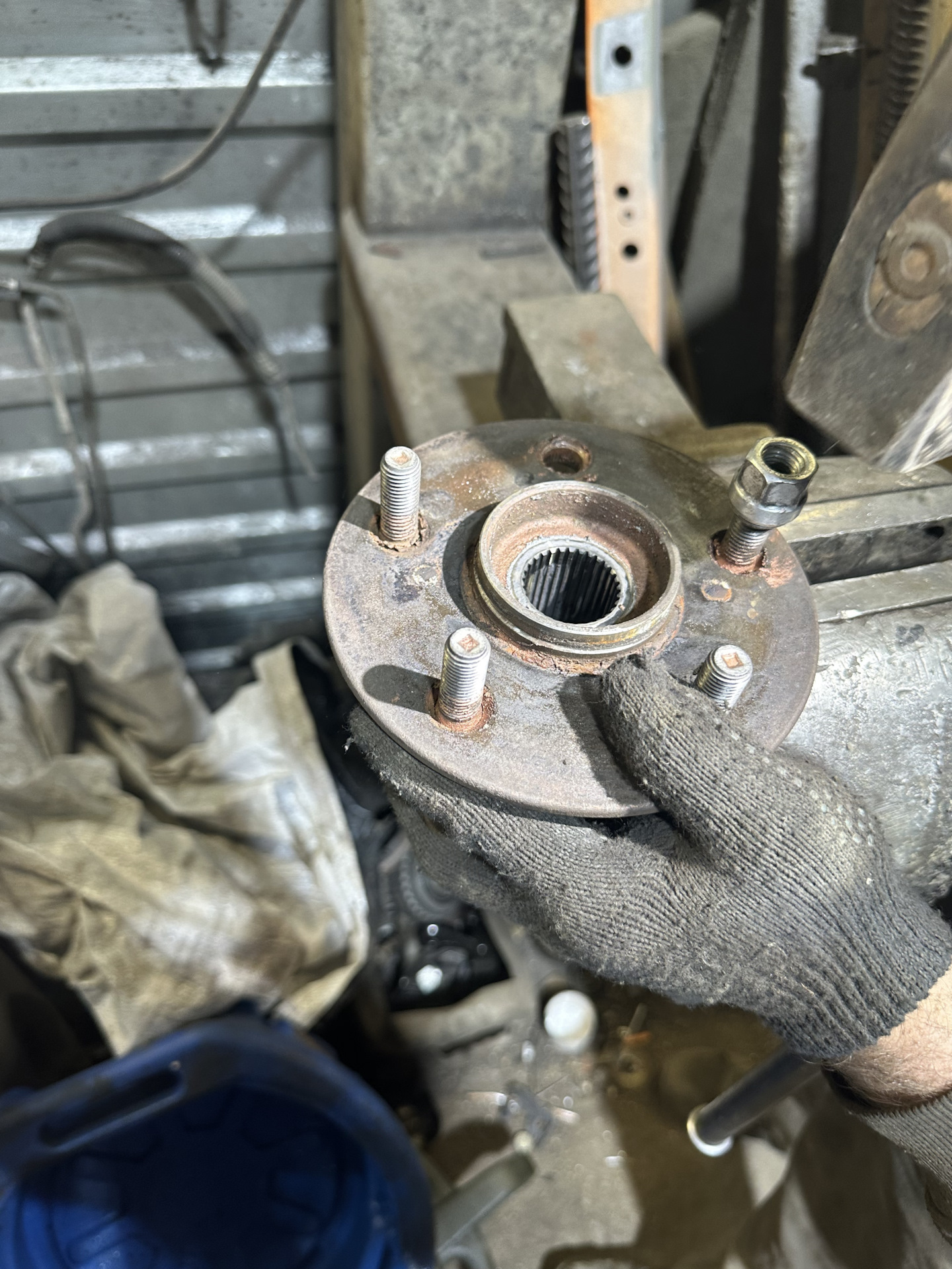

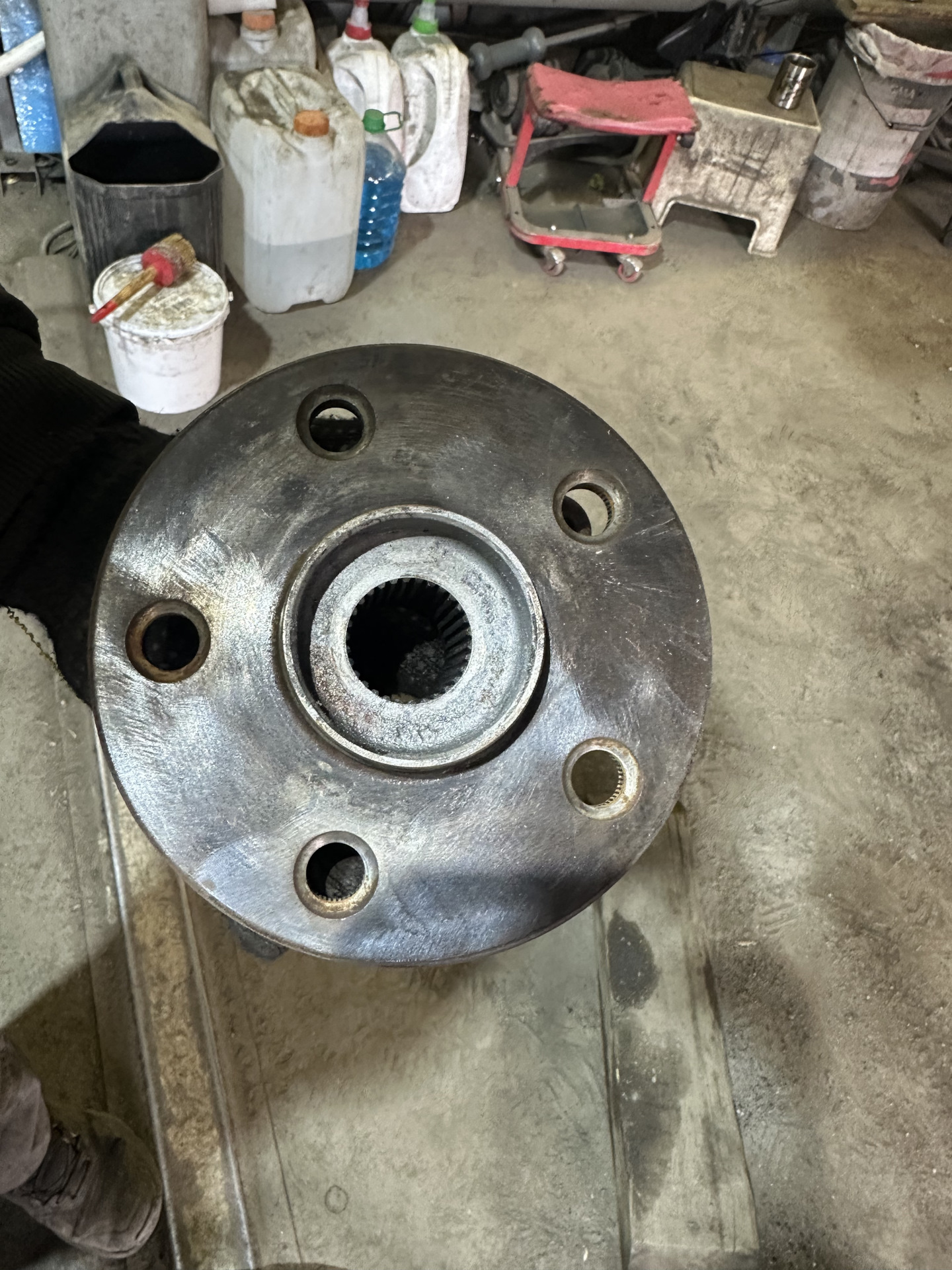

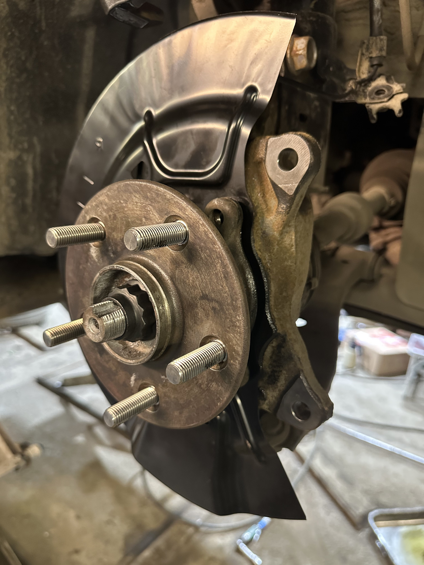

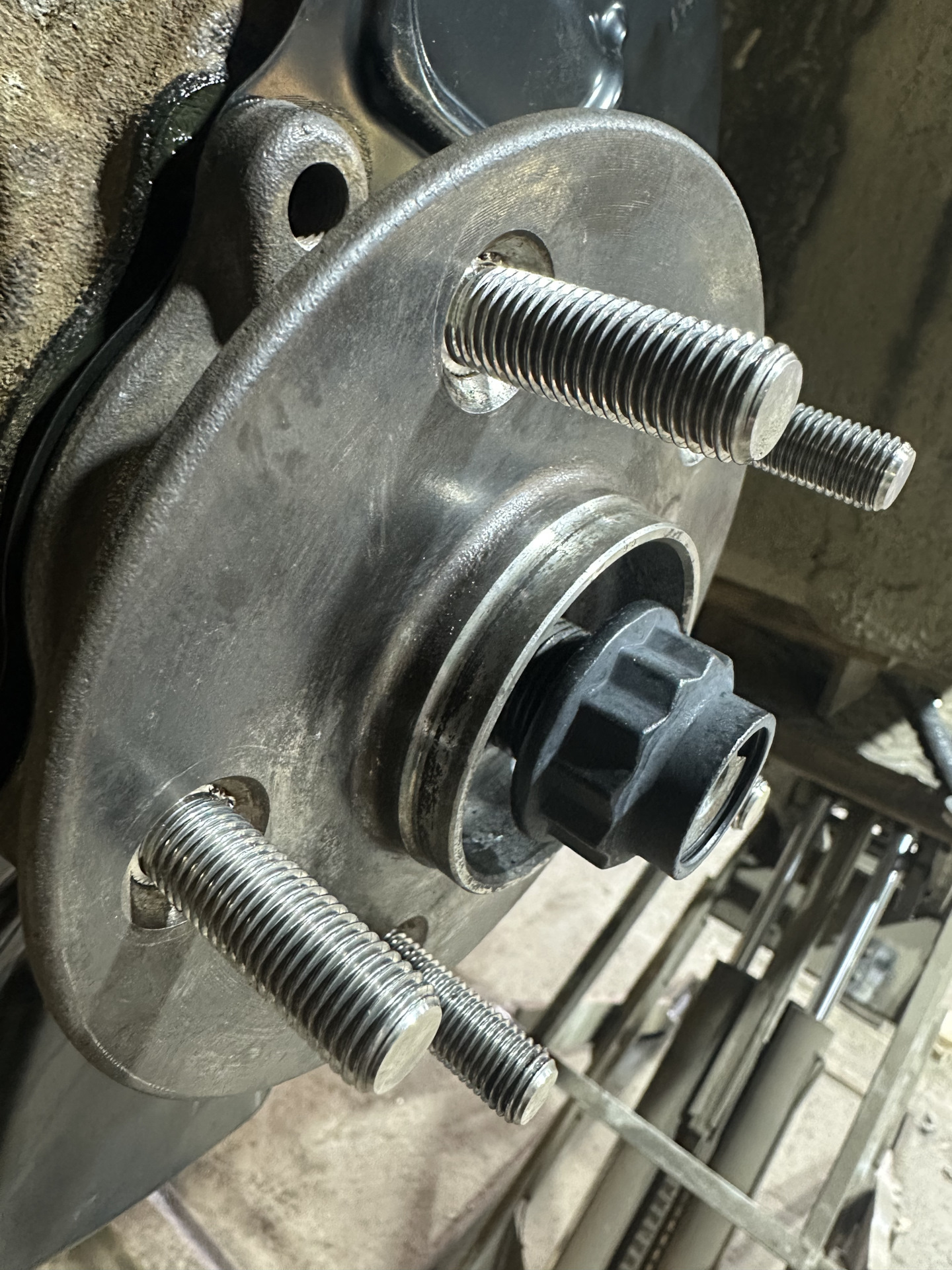

Проделанная работа:

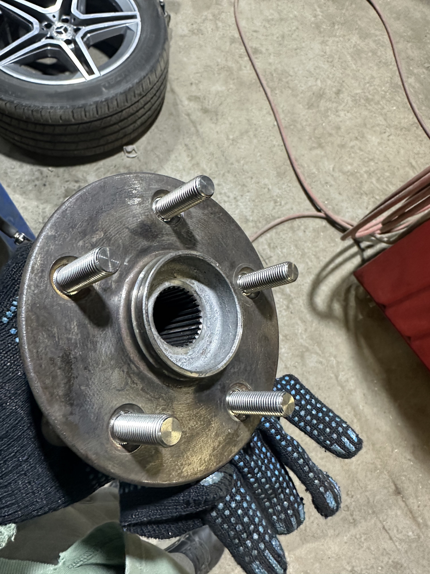

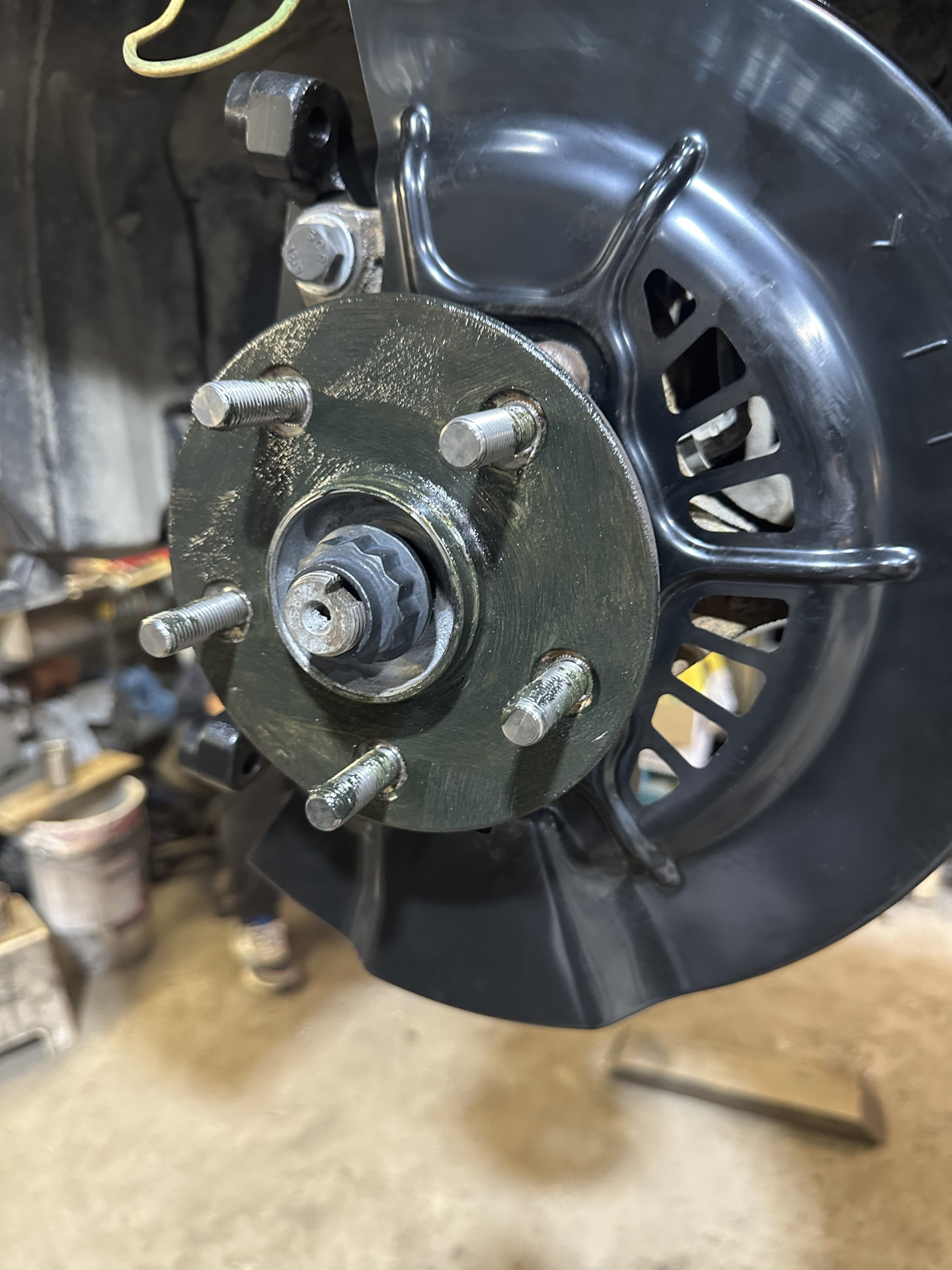

• Всё зачищено и смазано

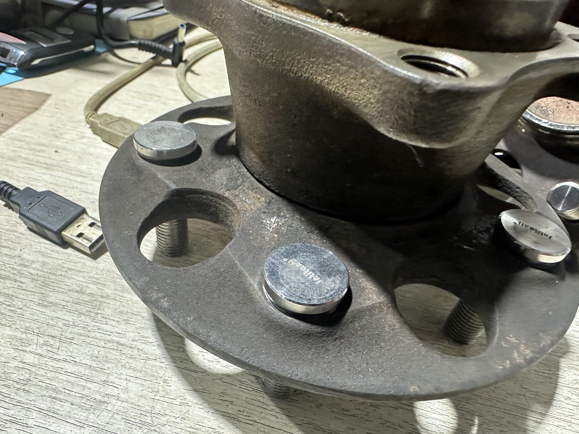

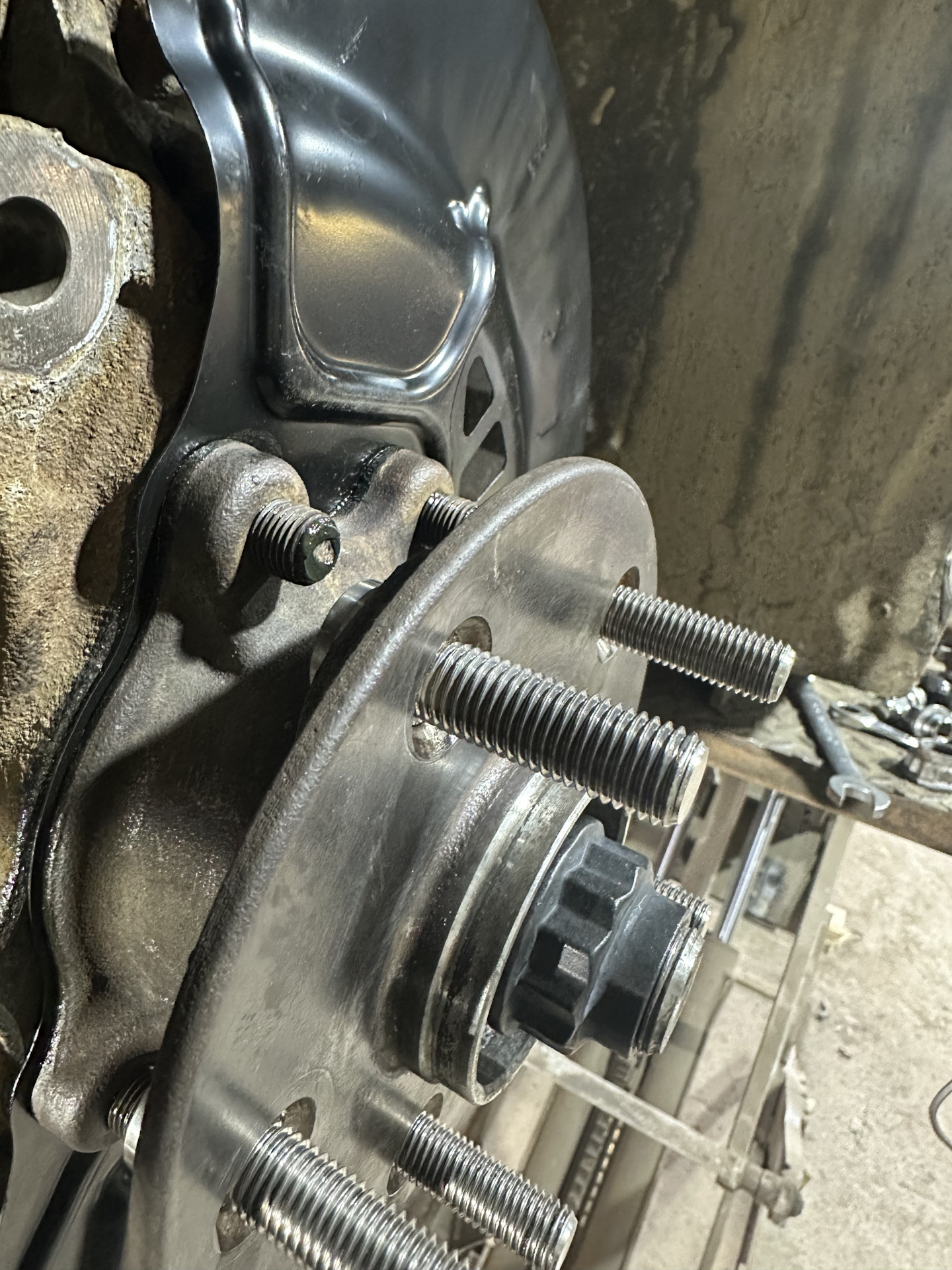

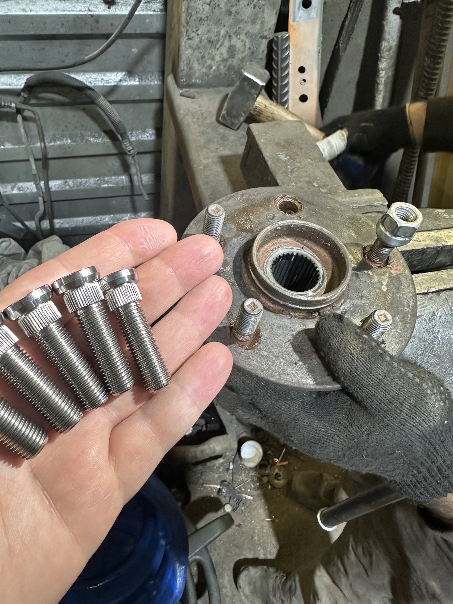

• Запрессованы титановые шпильки
• Установлены новые пыльники и тормоза
• Прикоучены титановые гайки
• Электронный ручник встроен в задний суппорт

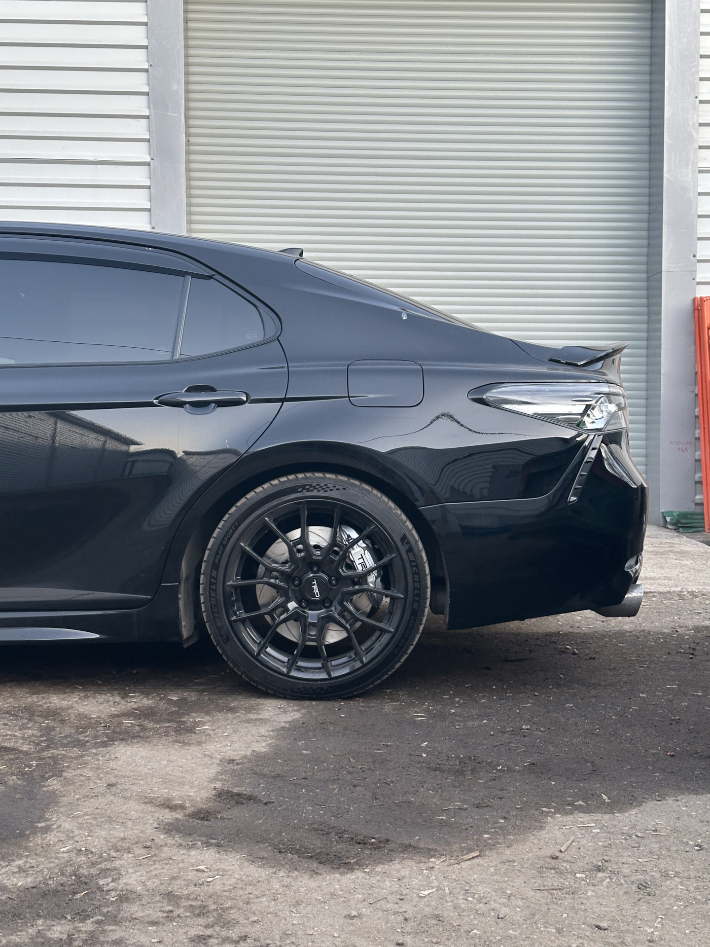

• Всё встаёт без проставок на штатный 18” диск!

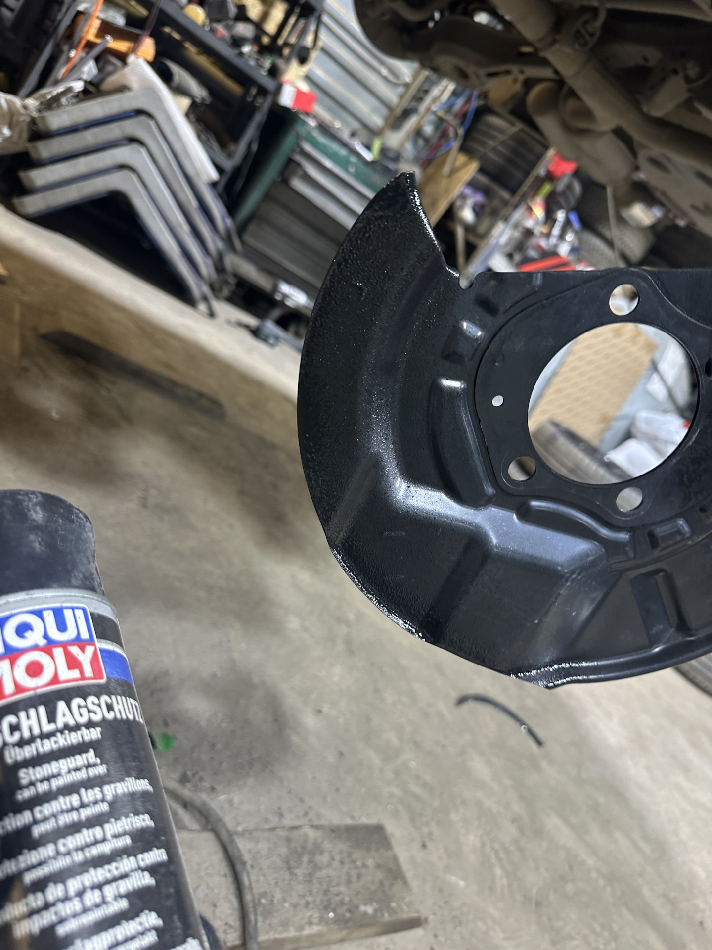

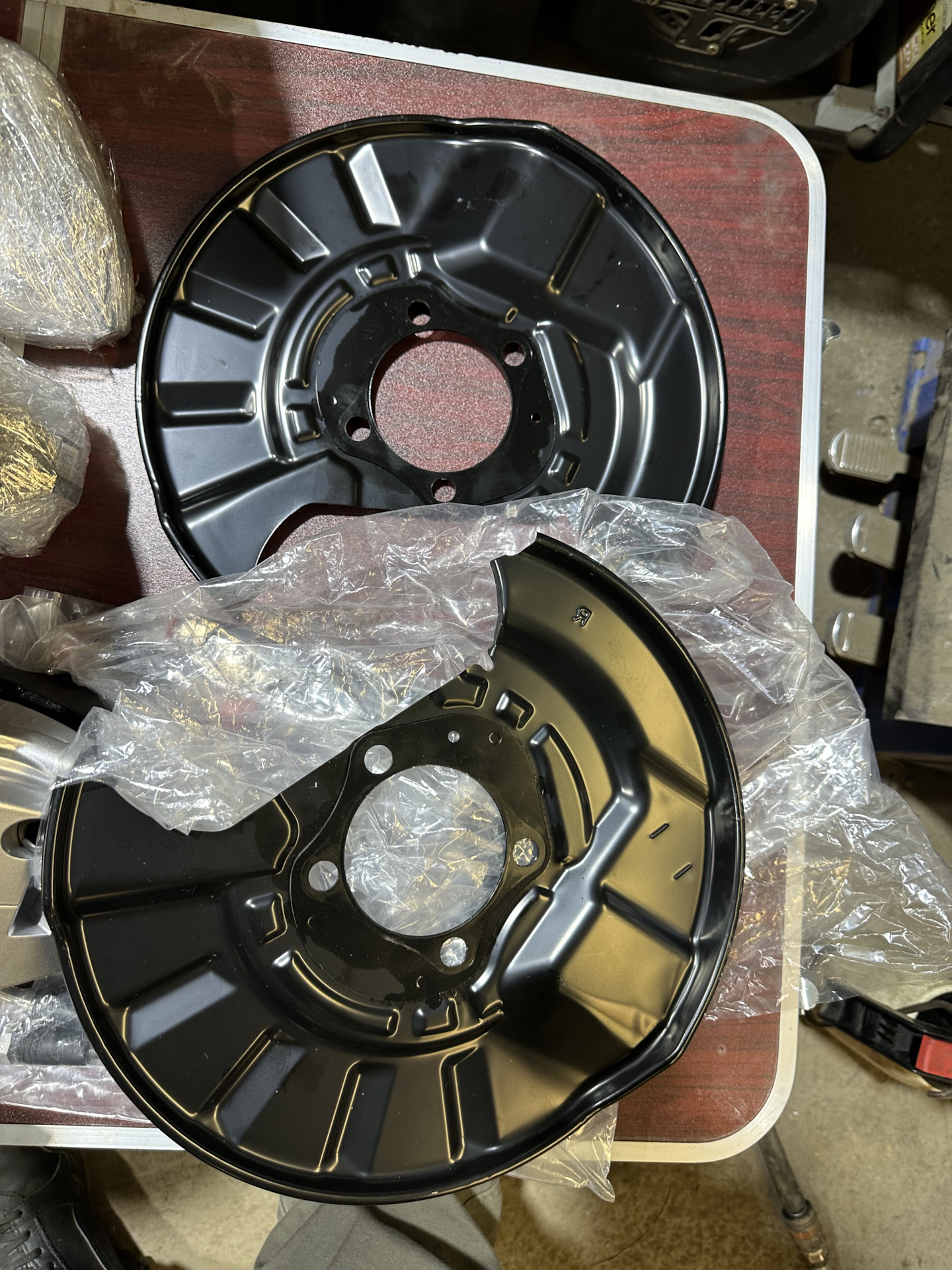

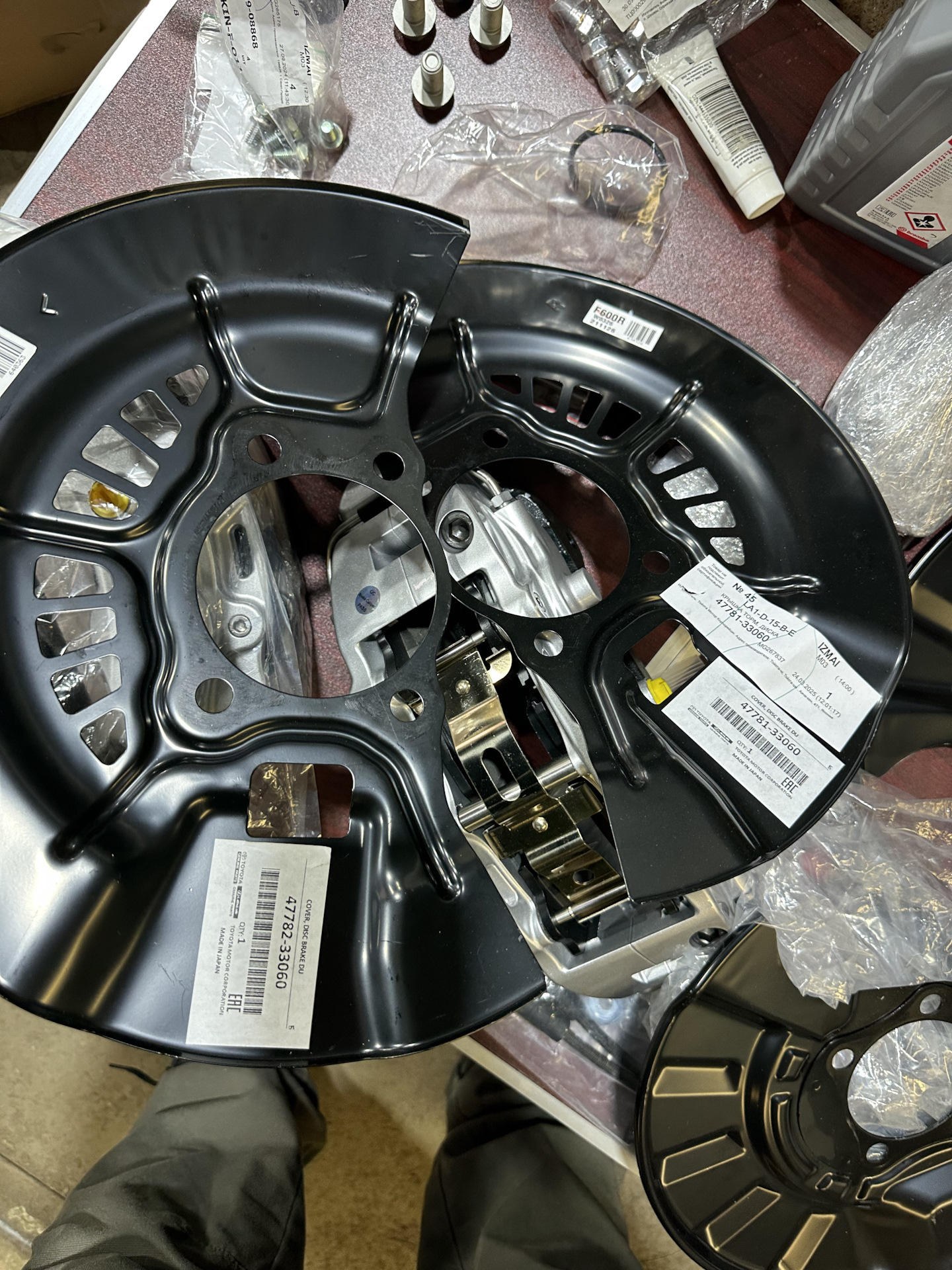

• На задних пыльниках немного обрезал кромку и обработал антигравием

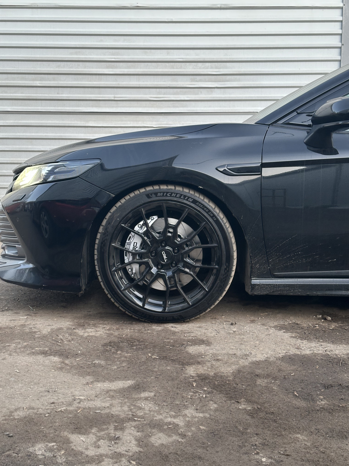

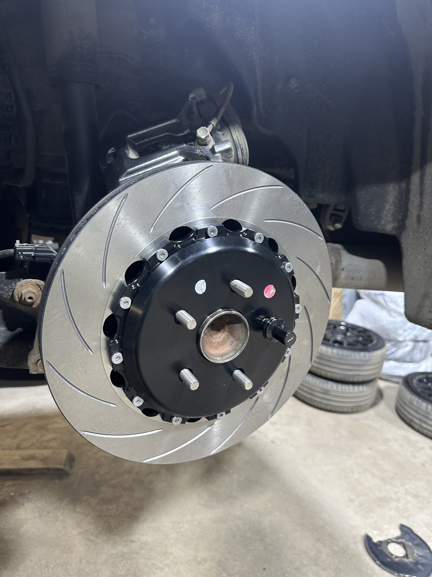

Технические характеристики:
• Перед — 6 поршней, диск 355×32 мм
• Зад — 4 поршня, диск 355×28 мм
Если кому нужно — помогу с приобретением таких тормозов!
Можно написать всё что угодно на суппортах и покрасить их в любой цвет под заказ!

Минус в том что при езде с выворотом щелкают. Что щелкает почему так и не понял, разбирал и собирал все несколько раз.

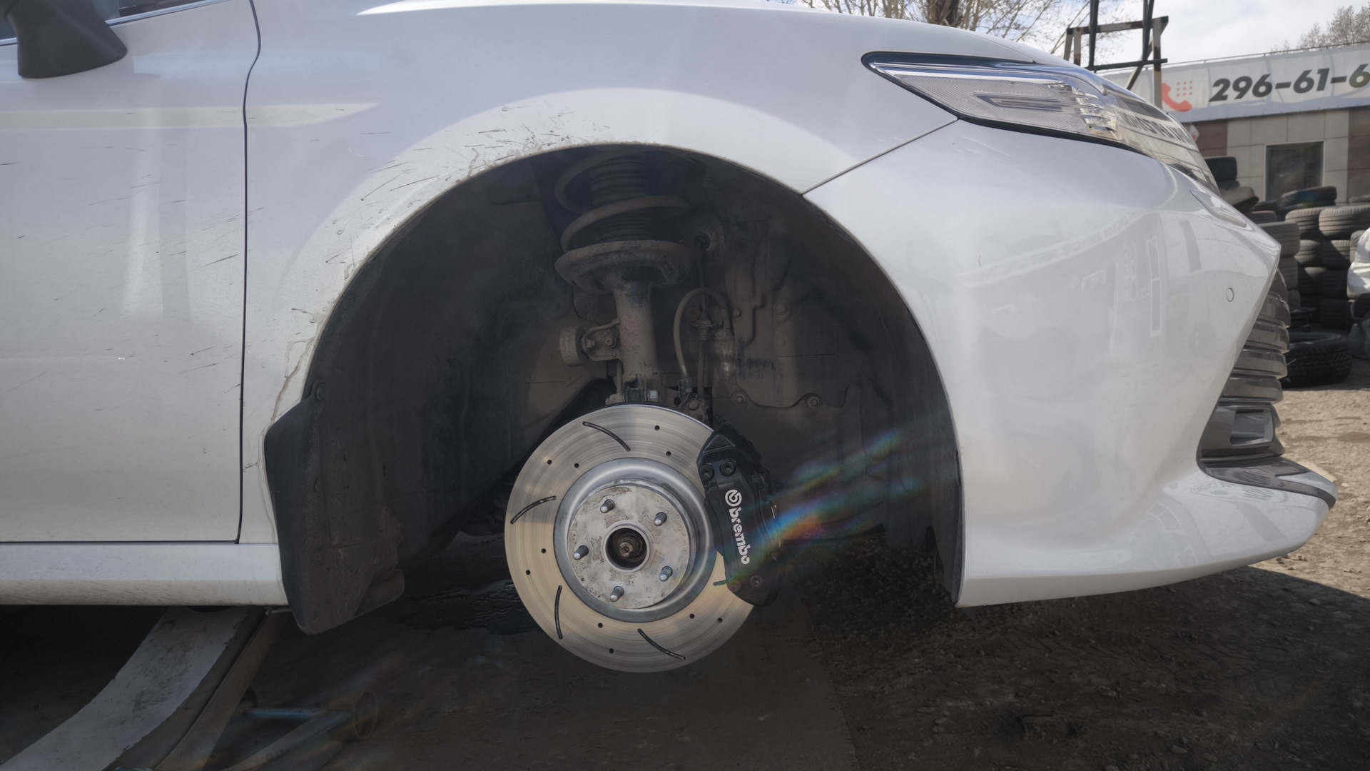

www.drive2.ru/b/702692109949340249/
не такая крутая система конечно, но как бюджетный вариант, моя имеет место быть
комплект на Камри/windom/Alphard/highlander/lexus es
с 4pot суппортами, 345мм диск Ауди, суппорт оригинал брембо Мерседес
Цель была быть без проставок.)

Привет. Отличный апгрейд. Правые и левые тормозные диски не перепутаны местами, слотирование вроде в другую сторону должно быть?
Привет!) Спасибо!)
Нет ничего не перепутано вентиляционные отверстия стоят правильно при установке были наклейки обозначающие на какую сторону ставить так что все по инструкции!)

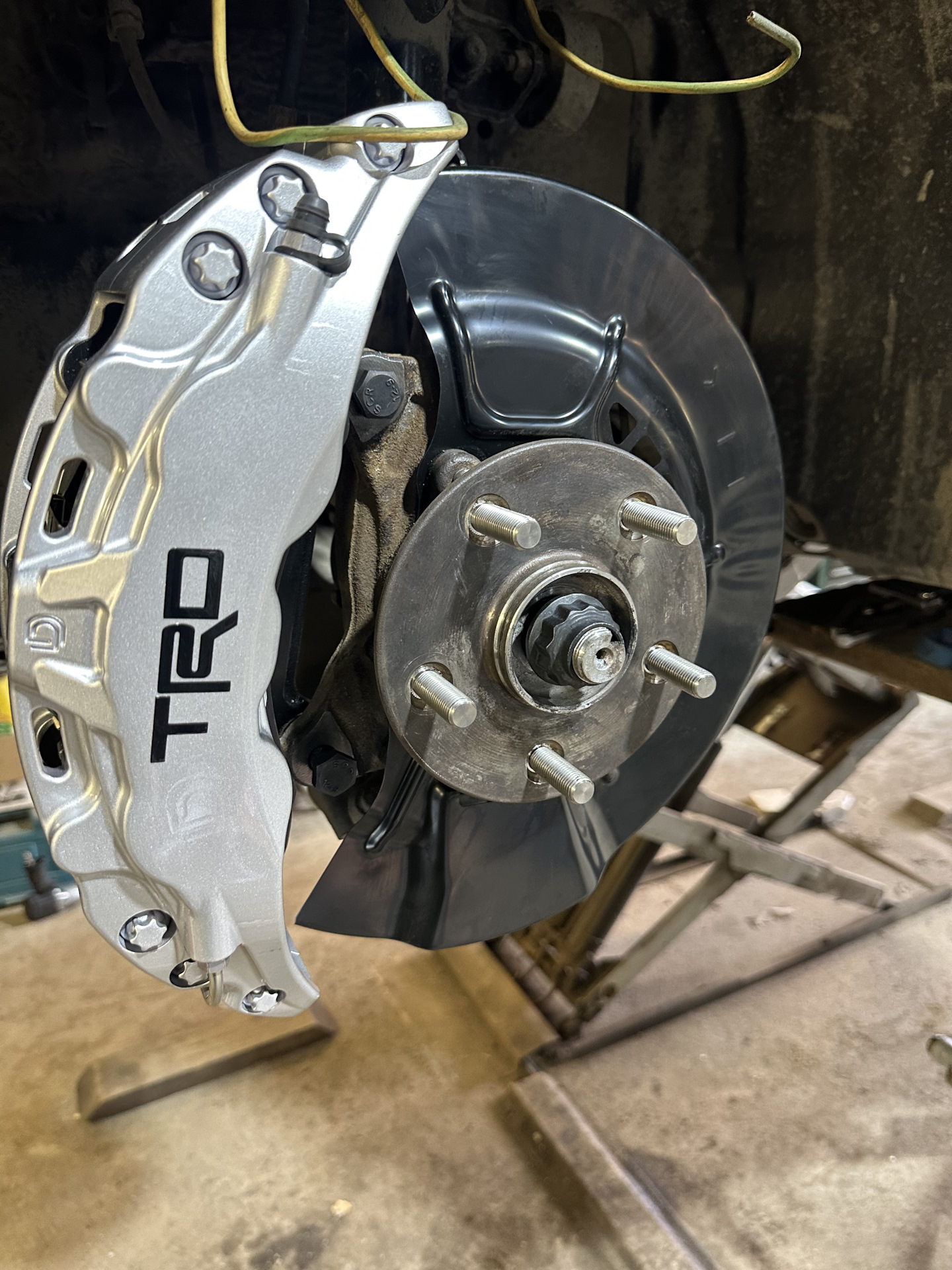

И ещё момент… Ты меня поправь, если не прав. Слоты на дисках, как мне казажется, должны смотреть в другую сторону ( 1 и 2 фото)
Мне сказали что так задумано инженерами.) Я тоже изначально поставил как я хотел а не как написано, а потом посмотрев на вентиляцию понял что надо действовать по инструкции!)
