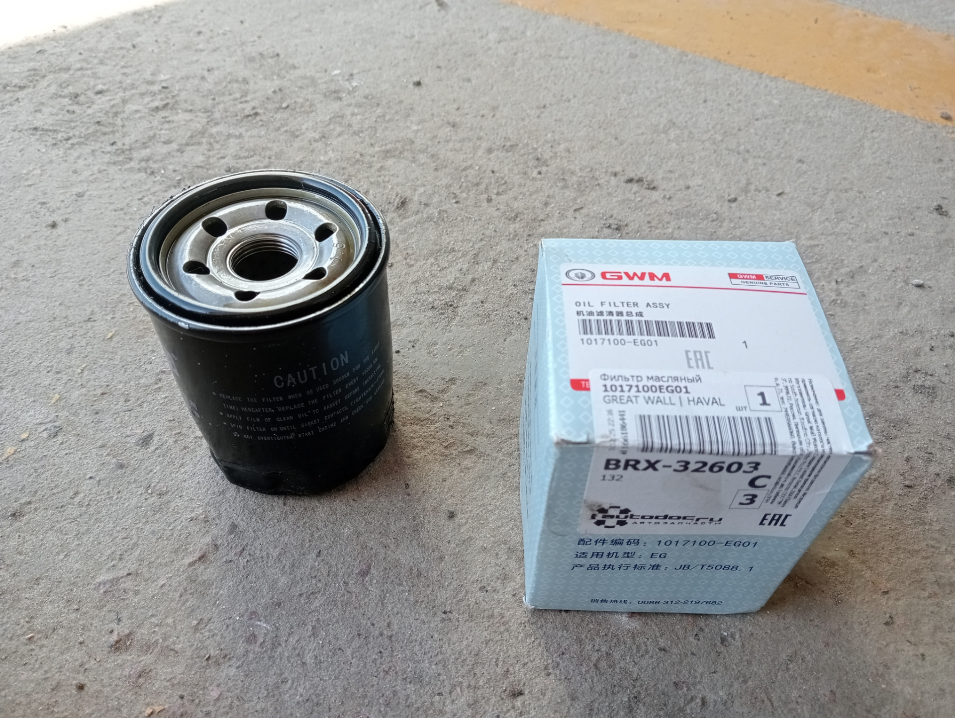

Всем привет. Проехал я очередные 7500 км. И решил сделать самостоятельное промежуточное ТО. Масло и фильтр. Масло Лукойл jp 0w-30 4л.(3173837 арт.) Цена 2714 р. Масляный фильтр 1017100EG01. 939 р. И прокладка сливной пробки.(Можно было не менять).12JB98277. 95р. Воздушный и салонный смысла менять, за такой пробег, не вижу. А так все в штатном режиме. При замене никаких вопросов не возникло, кроме того, что фильтр был затянут очень сильно. А сливная пробка наоборот, такое чувство, что еле затянута была, прокладка была почти без деформаций. Но нигде ничего не потело. Как то так. Продолжаем потихоньку наматывать километры.
Запчасти на фото: 1017100EG01

сливную и не надо затягивать со всех сил можно резьбу сорвать — не сопливит и хорошо, на джолионах вроде не мелькала такая беда, но на других машинах наблюдалось …
Да это понятно что без фанатизма.
У меня тоже фильтр был очень сильно закручен
Да, я не ожидал.
Фильтр тоже нужно без фанатизма закручивать. Можно замять прокладку и масло будет подтекать.
Так он быс с завода закручен очень сильно, я то закрутил от руки
Я это понял. Я просто написал что может произойти если сильно закрутить.
