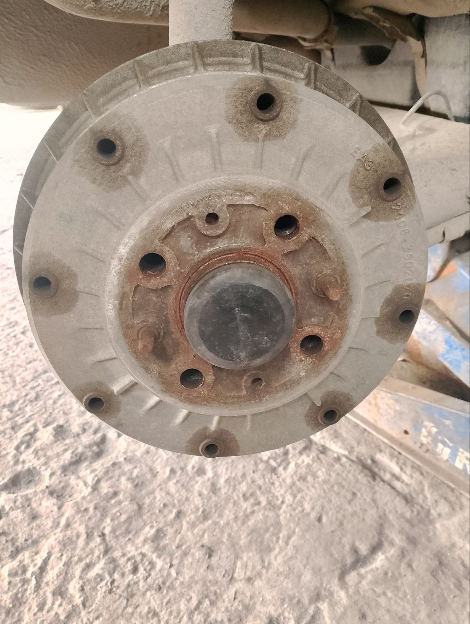

Некоторое время назад стал замечать, что периодически при торможении заднее колесо издает небольшой шум, отдаленно напоминающий скрежет. Поначалу я думал, что между колодкой и барабаном попал песок и это он издает такой звук.
Звук особо не напрягал, так как он проявлялся редко, но недавно замигала контрольная лампа уровня тормозной жидкости. Жидкость я долил и на следующий день я обратил внимание на тормозной барабан:
Тормозной барабан начал запотевать, что аж через отверстия тормозного барабана начала проступать тормозная жидкость.
Вероятно все началось еще зимой, но из-за постоянных дорожных реагентов я не замечал того, что тормозной цилиндр начал подтравливать жидкость. Когда я снял барабан, то увидел такую картину:
Внутри тормозного барабана неплохо так все запотело и смешалось с пылью. Все это успело произойти буквально за зиму и начало этой весны, так по осени я снимал тормозной барабан и проверял колодки.

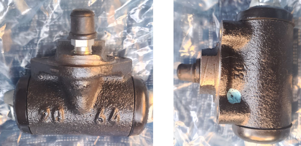

В местном магазине я приобрел оригинальный тормозной цилиндр в ВАЗовской упаковке:
Артикул цилиндра: 21050-3502040-00
Стоимость цилиндра 950 рублей и порадовало то, что на Гранту задний тормозной цилиндр универсальный и не нужно искать правый или левый цилиндр.
Насколько я понял, в оригинальной упаковке LADA идут тормозные цилиндры фирмы VIS (ВИС — Волжский Инструментальный Завод).

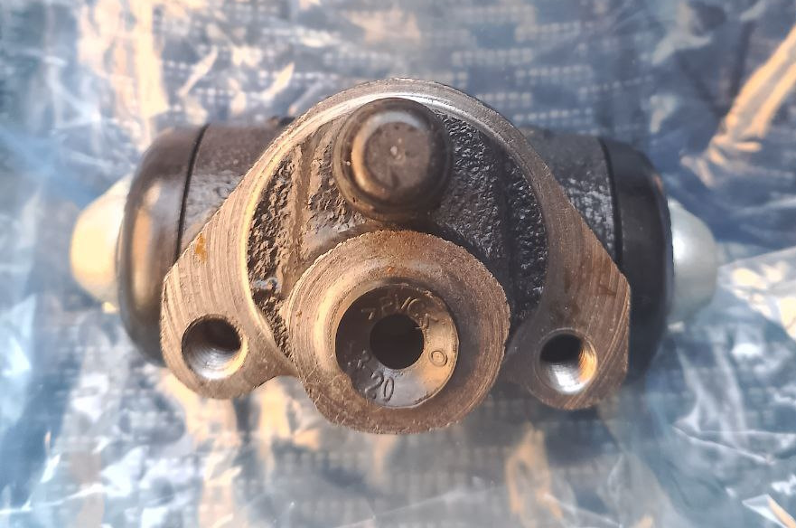

На самом тормозном цилиндре я не увидел логотип производителя:
Сам цилиндр упакован в синий пакет с летучими ингибиторами коррозии, а на самом цилиндре присутствует как сама транспортировочная резиновая заглушка, так и колпачок штуцера для прокачки жидкости:
Сам цилиндр я не разбирал, но думаю в этом не было необходимости, так как тормозной цилиндр был в смазке.
