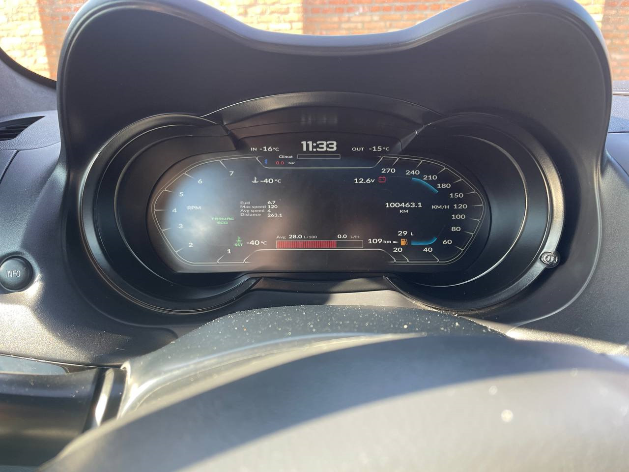

Вот что в итоге получилось.
Вся информация на сайте etacsdecoder.com/e-lcd-project/ или в Телеграм vadzimded

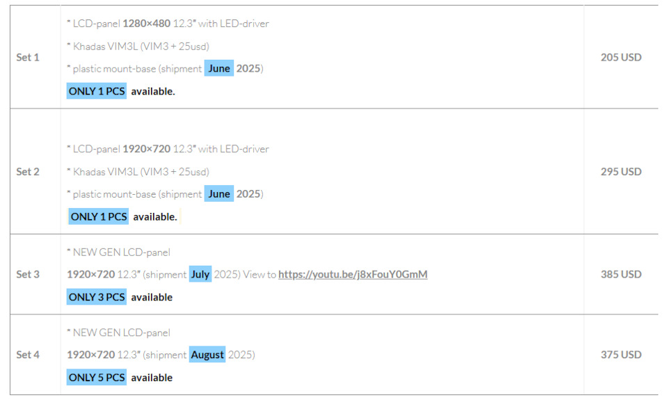

На какие модели, когда будут готовы, сколько стоит.
все там, все понятно, даже переводчик не нужен.
отправка Почтой или СДЭК. ОПЛАТА В РУБЛЯХ ЛЮБЫМ СПОСОБОМ.

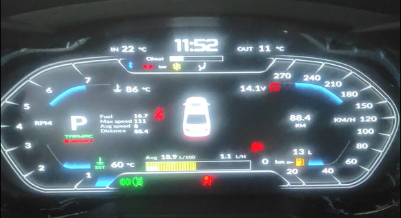

Если не секрет на чём базируется аппаратная часть и программная?
аппаратная на видео — программная — RealDash
все это было не раз в предыдущих видео рассказано.
правда там была другая аппаратная, на SBC Khadas, но суть таже. просто сейчас более элегантное решение.

Стоимость ркализации озвучьте?
Оплата все так же — крипта ?
да. и по другому уже не будет. ))
так для вас-то что меняется? вы же все-равно оплачиваете со своей карты, или приложения.
вам вообще без разницы, в каком виде я их получаю.
sergo350
поправил описание чтобы не пугались. оплата в рублях. )))

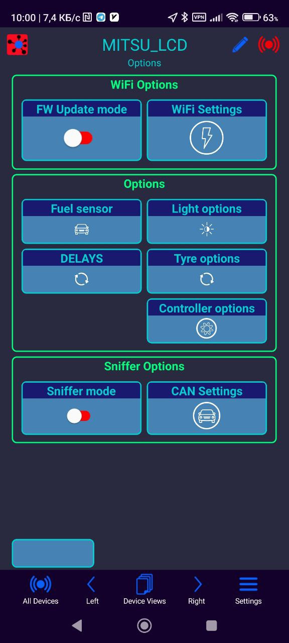

настройки в приложении на смартфоне
Интересно как реализована автоматическая смена яркости вечером и ночью?
два варика.
1) ровно также, как и штатная.
2) в комплекте фототранзистор. можно врезать в рамку и будет не два уровня регулировки а 4.
все настраивается через приложение на смартфоне.

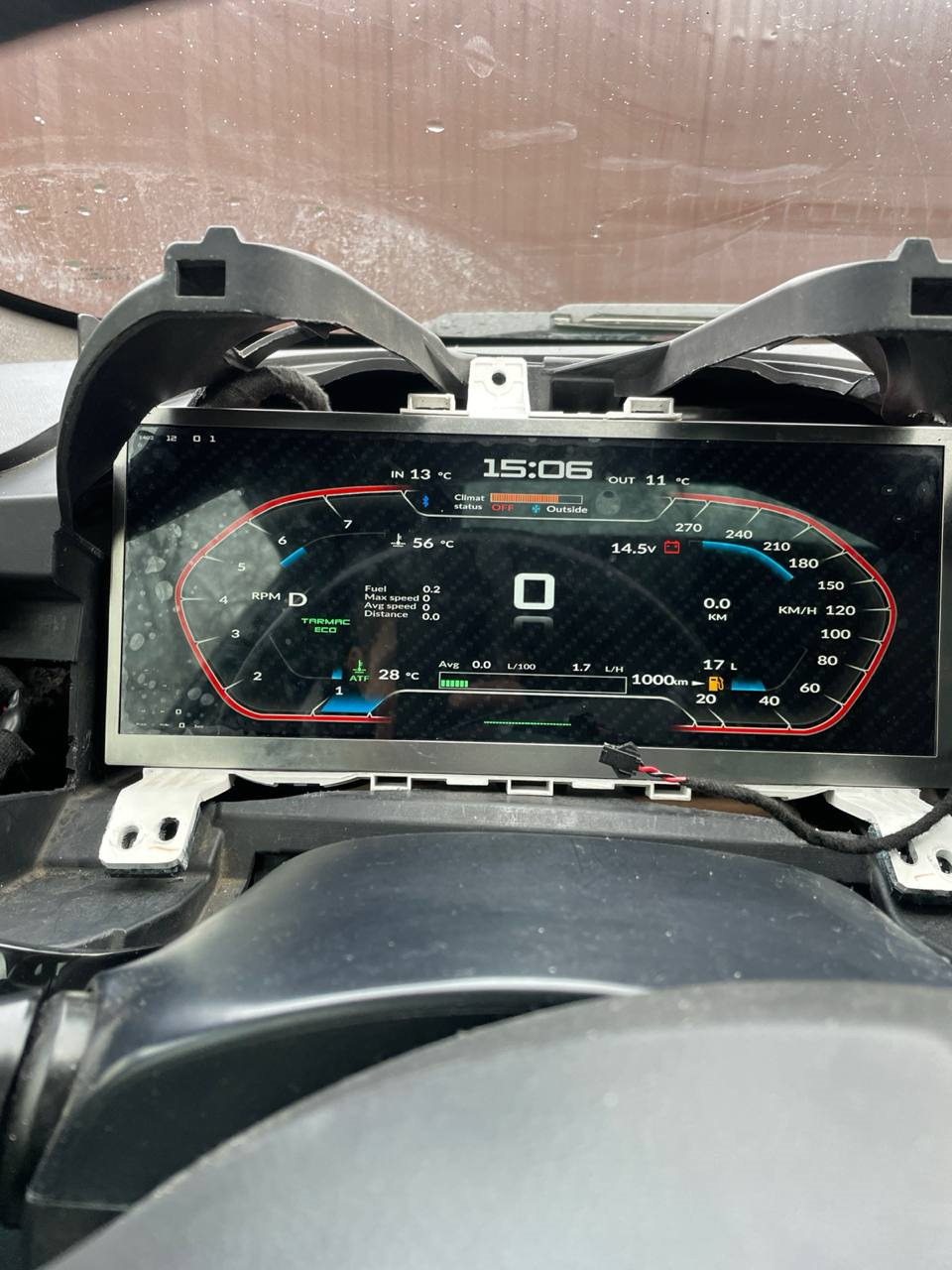

А ставиться она болт он или напильником надо пилить?))) И по проводам как?)
ну без напильника (точнее фена и ножа) там не обойтись. панель-то шире, чем приборная ниша. на фото видно где и сколько надо прорезать (верхние углы). а фен, чтобы смягчить пластик, чтобы легче резался.
а что с проводами? вынул разъем со штатной, вставил в новую.
если надо данные с моторной CAN-шины, то да, придется подтянуть в отдельный разъем 20 см провода.
для Лансера есть 3D-файл рамки, для Аута и АСХ — придется ручками делать из б/у-шной.
