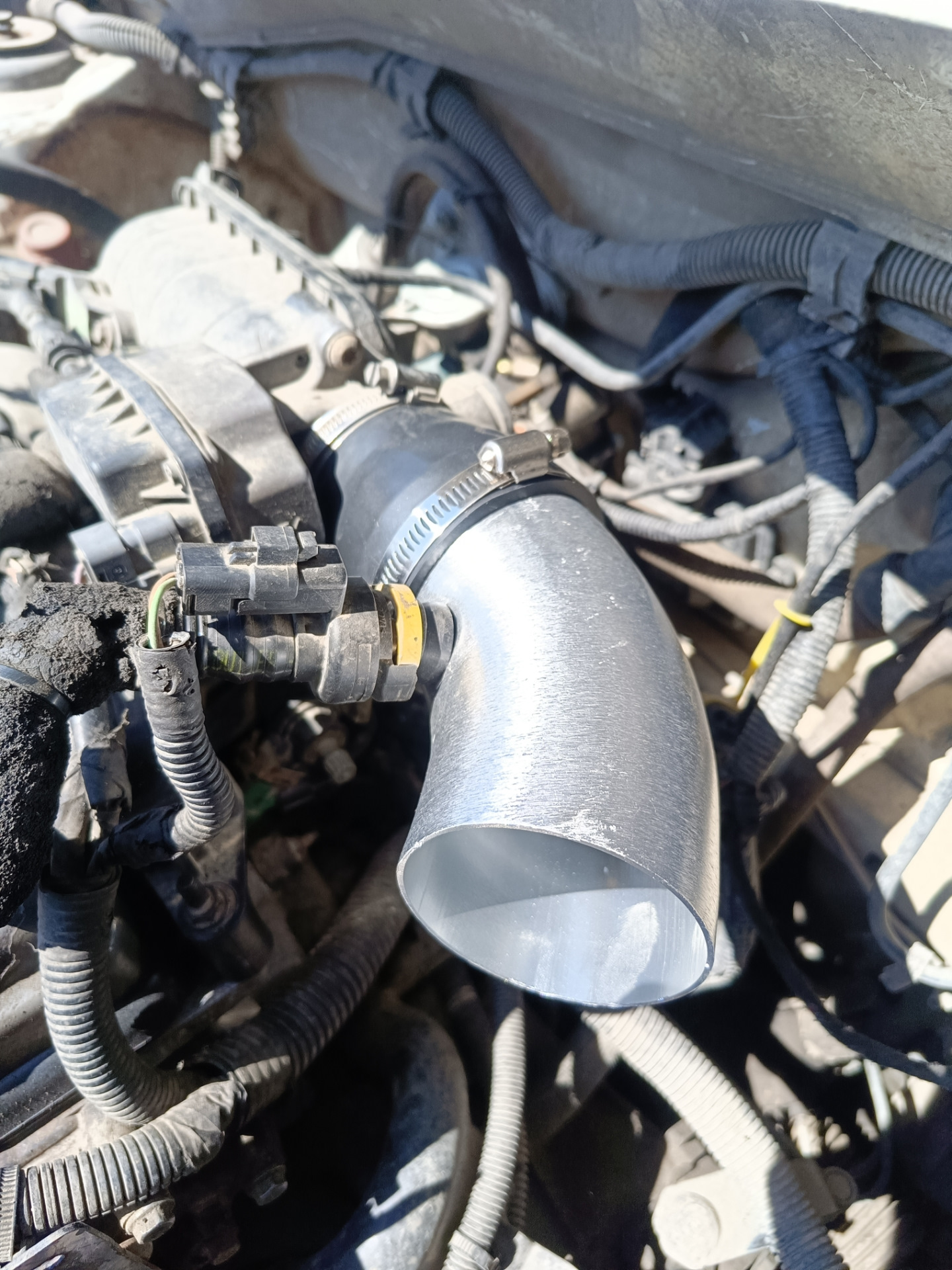

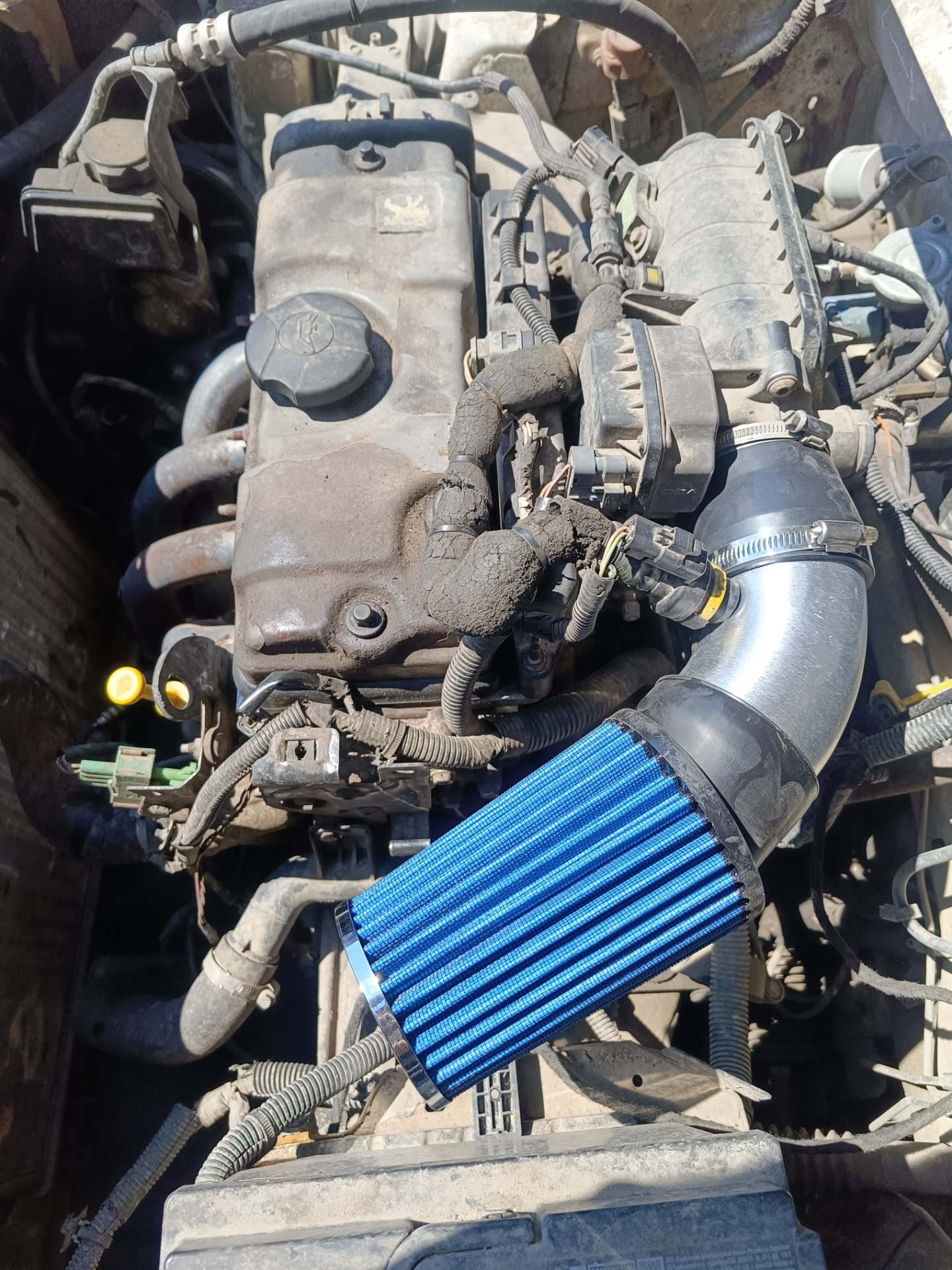

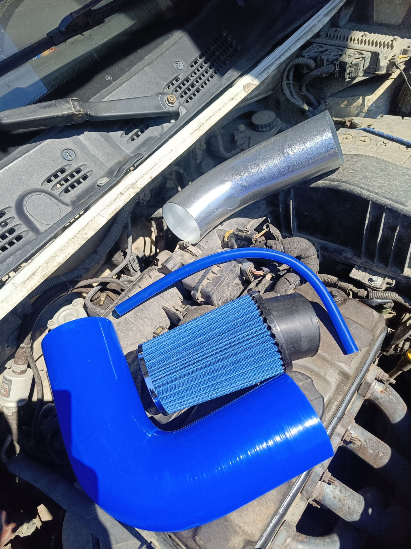

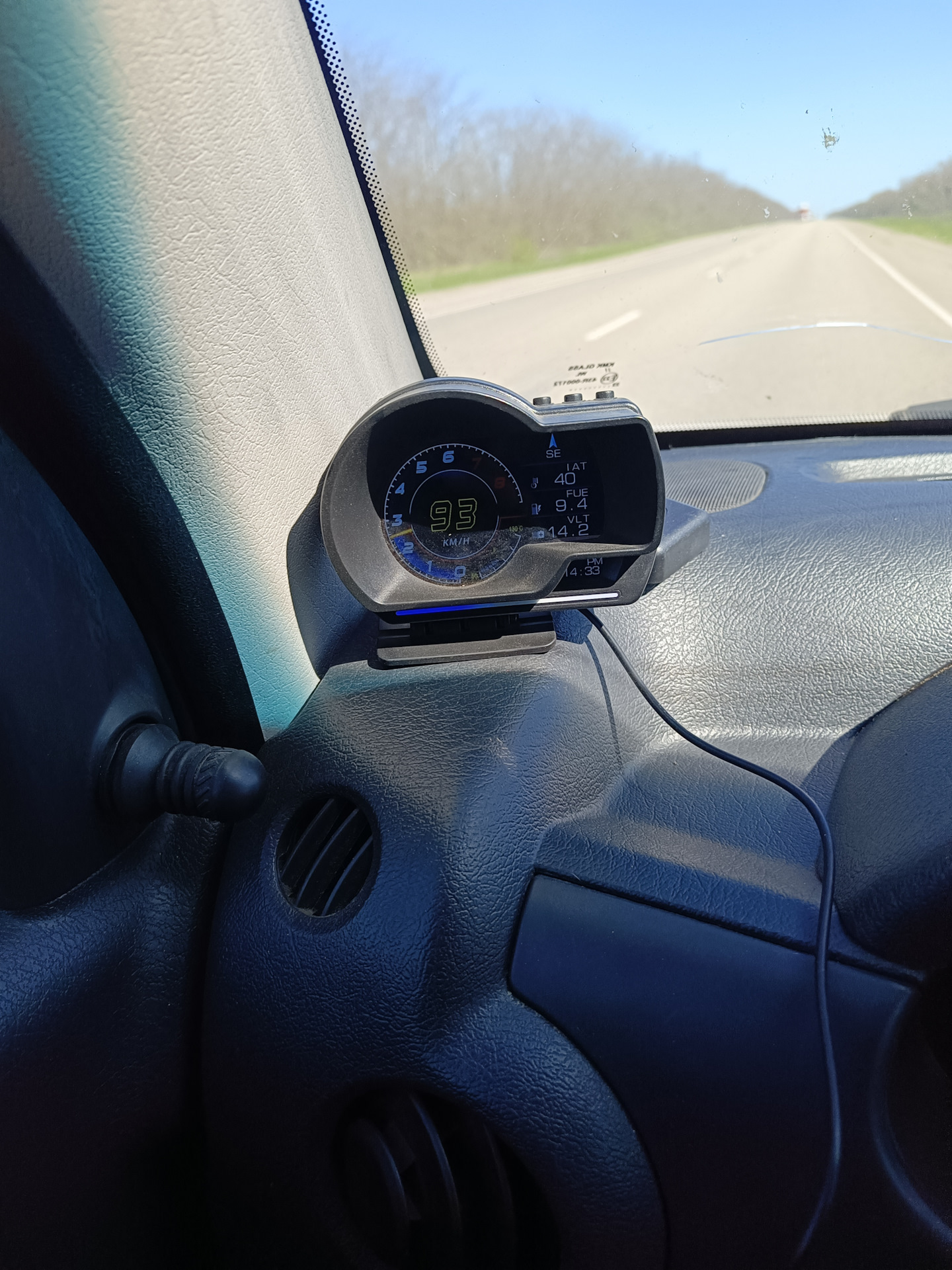

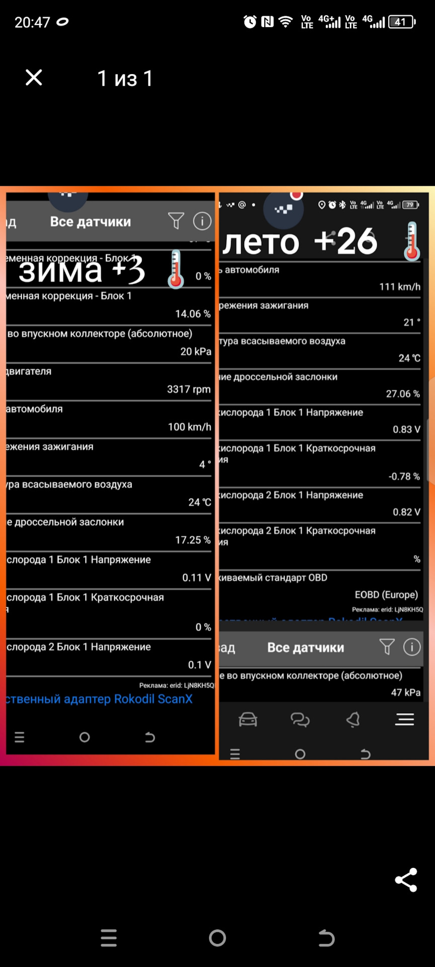

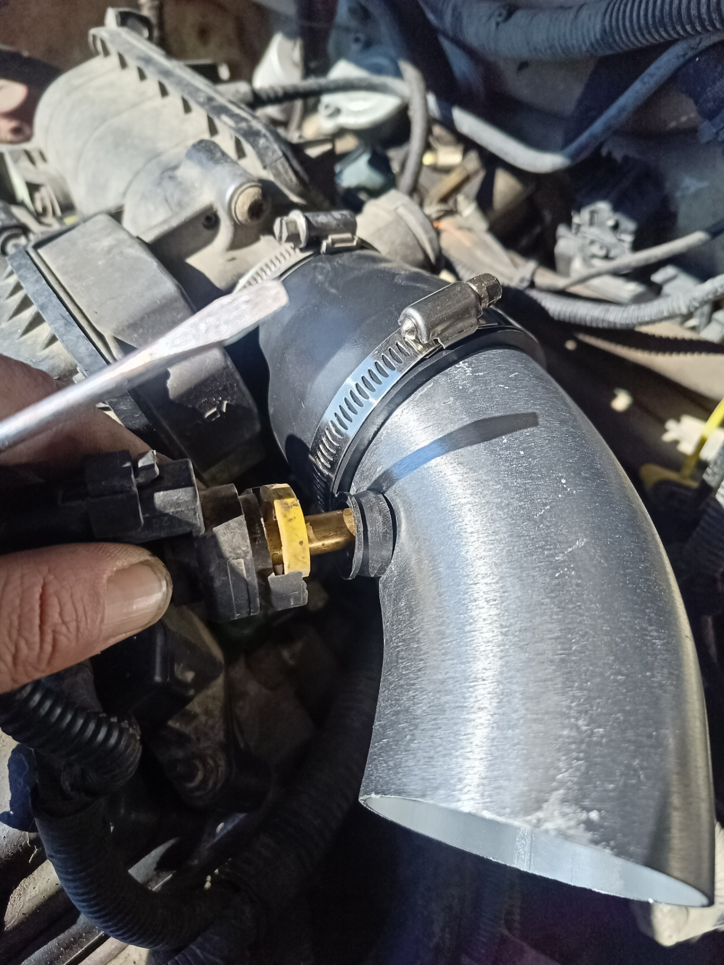

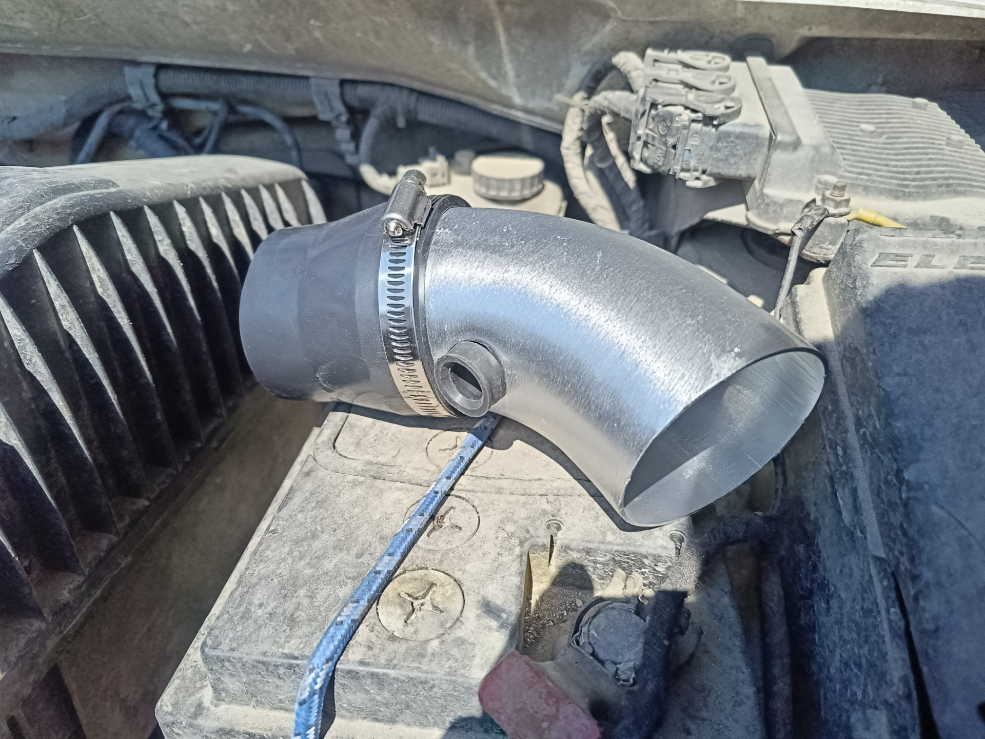

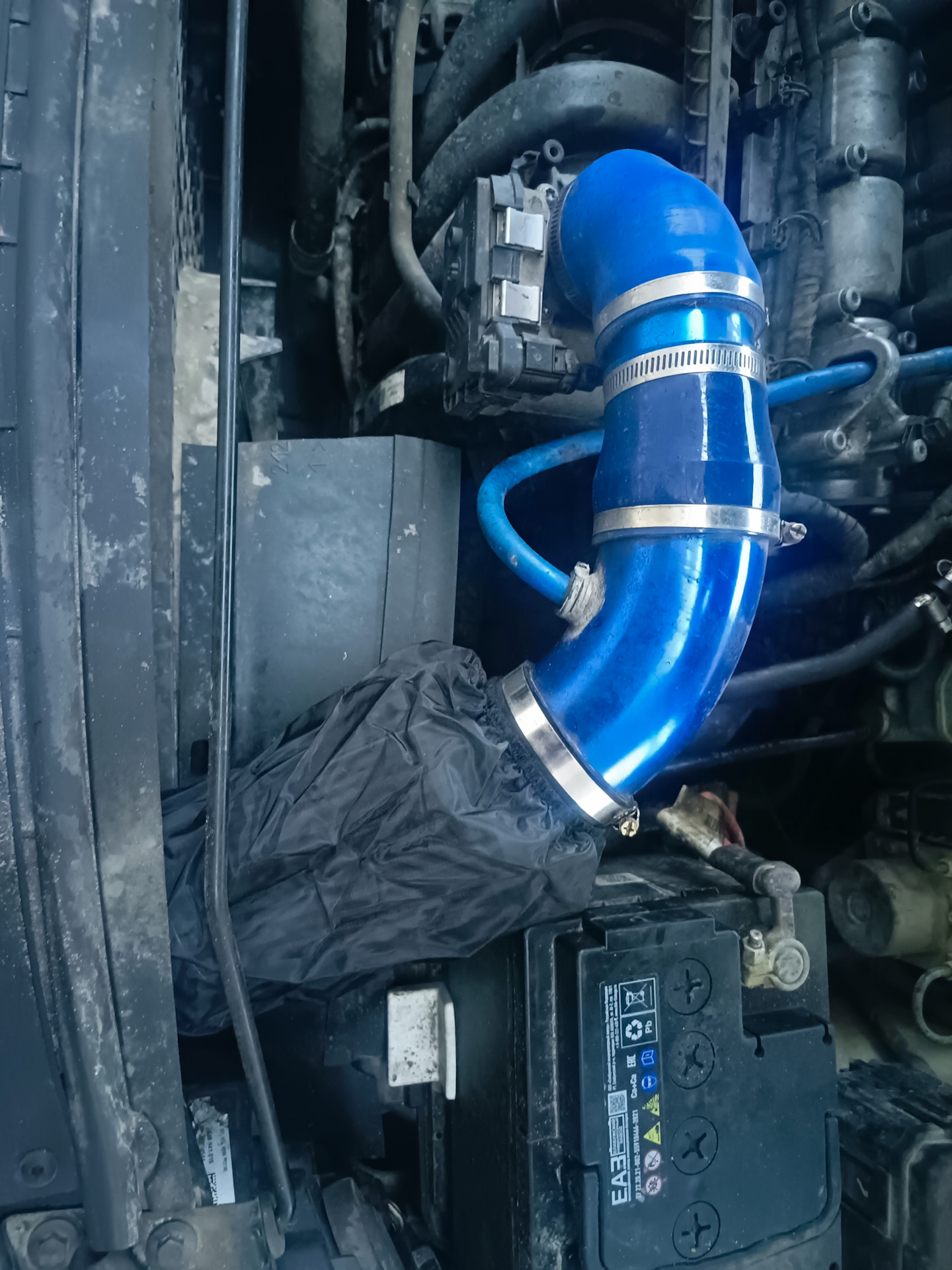

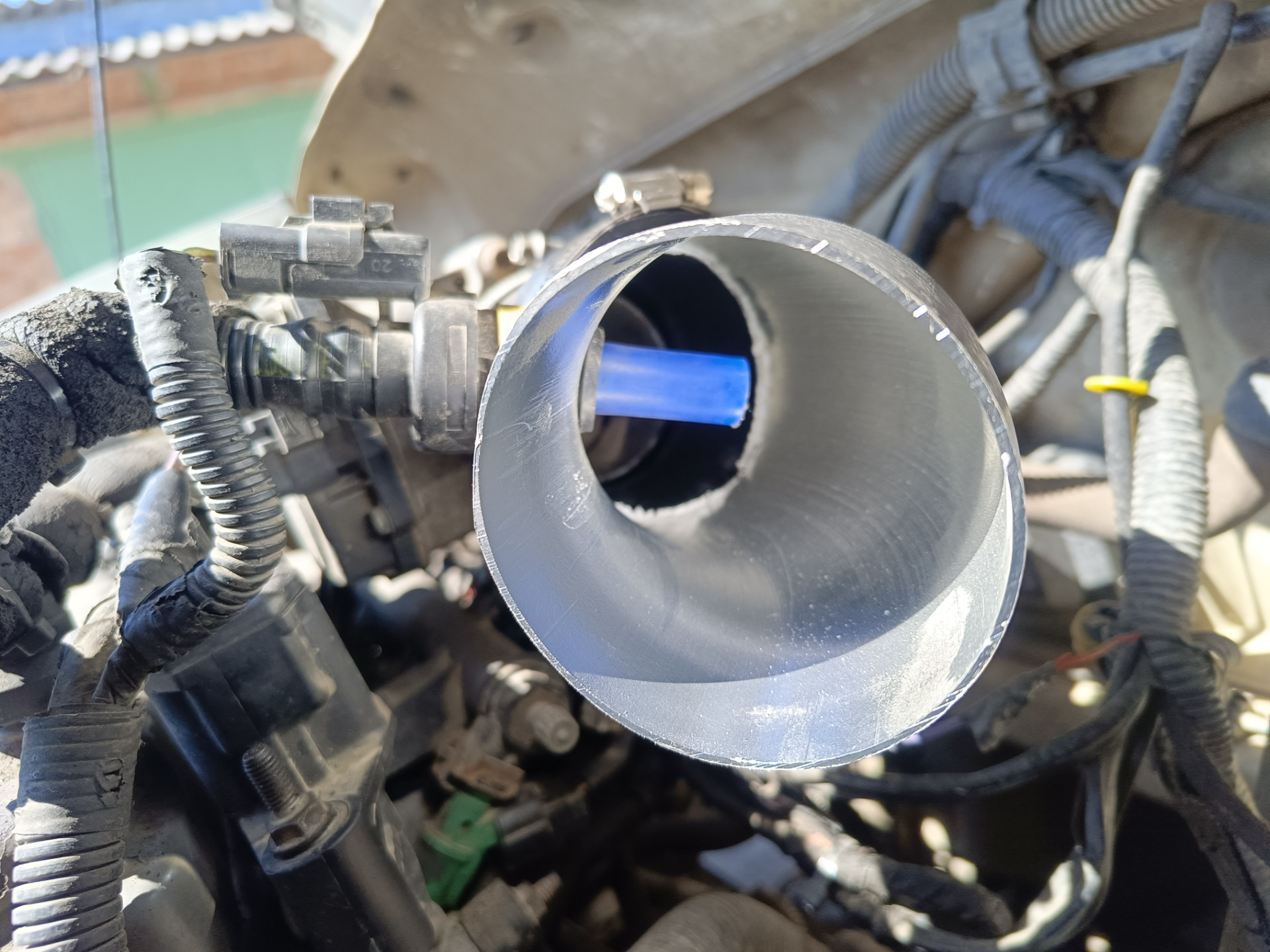

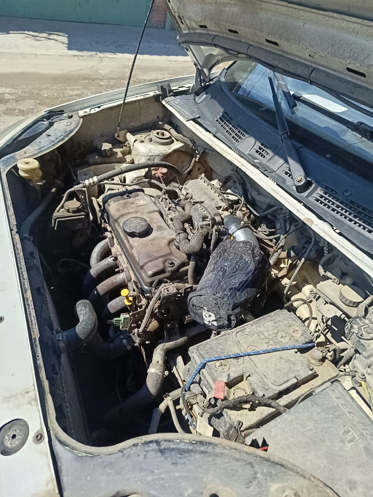

В связи с наступлением жары решил разгрузить мотор, изготовил холодный впуск, машина груженная с кондиционером по жаре проблемно едет, дадим немного вечерней динамики, прошивку заказали в паре с выпуском и выпуском будет ехать сносно, соответственно будет установлен воздухозаборник на капот .

А на проще было бы штатный картридж к&к взять он тоже нулевого сопротивления
Просто смысл от этого нулевика если ресивер маленький
А по проходимости потока и штатный фильтр норм,
Хоть убей не понимаю я этого
Легче мотору точно не станет от такого внедрения
Не шаришь просто и не читаешь
Естественно, негатив разводить не хочу
Колхоз дело добровольное)
Ну нужно вникать, какая температура во впуске, от куда забор воздуха, какой путь потока воздуха, это не колхоз это тюнинг
Пускай будет колхозный тюнинг я не настаиваю, но на заводе не дураки сидят

У меня шитый ту3, температура по трассе до 40 и это летом в жару
В пробке ты будешь стоять с такой же температурой +- не значительно, что и я

40 у меня без холодного впуска

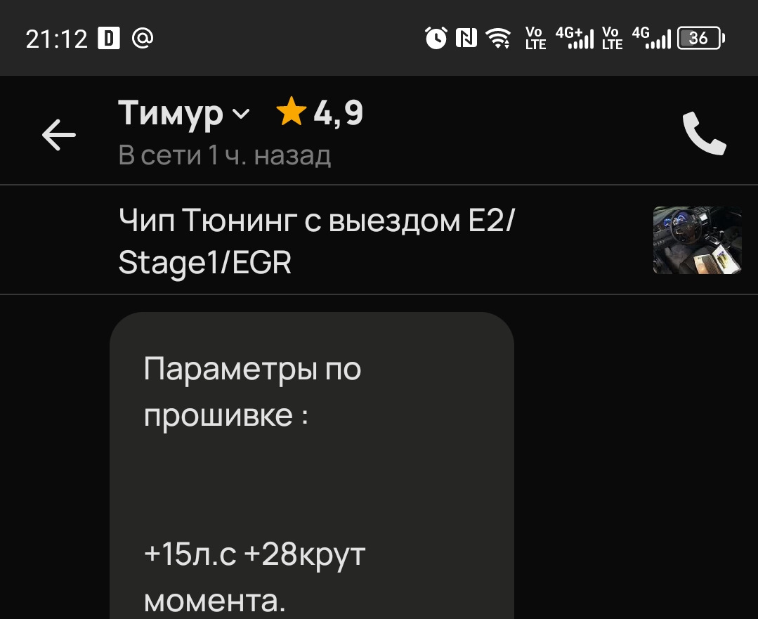

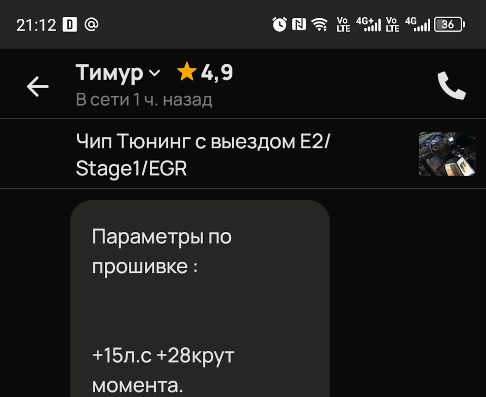

Мне нужно чтоб машина ехала в жару днём, как вечерком для этого и изготовлен впуск . Выпуск работает на верхах, прошивка все это усиливает и даёт этому работать на полную за глаза хватит
Главное, повторюсь чтобы прошивка не наебнула мозги, у пацанов слетали после заливки у кого через месяц у кого через два. А ценник на них сейчас 20-25 это если повезёт, + отшить ИМО Чтоб не менять блок бси. Ещё +5рублей. Это так для информации

Не замечал что вечером динамика другая ? Это не за обдува двигателя а из за температуры воздуха
Это понятно воздух по прохладнее. В жару тупит любая тачка. Ну поставишь попробуешь.
Что пробовать уже давно испробовано . Тупит потому что не получает на впуске определенную температуру воздуха, в подкапотке температуры от 50 и выше, с моими дороботками я понижаю на 15 — 20 градусов ниже, хобот из под решетки на 3-4 градуса это не существенно вообще, я не думаю что в шкоде температуры под капотом сильно разнятся
В шкоде мотор разница по мощности. Я катаюсь штатной, не ощущаю большой разница в жару и когда прохладно что так 190 идёт что так
Ну не может быть 😏
Как не может, когда может и едет))) поверь я на них с 2006 года катаюсь и пробовал все самые офигенные конфиг это 1.6 8кл. Бензин, и 1.6 8кл. Дизель. Есть 1.6 16кл. Но по расходу гораздо больше.
Ну значит должен чувствовать ты сам говоришь в жару тяжело ехать . Она не может при 35 градусах также ехать как при 20 И не важно какая марка авто
Ну вот поставишь попробуешь включить кондер, нагрузить её и сравнишь.
Седня шится, замеры по впуску уже при 30 буду делать

Ну и смотри распилить капот, поставить воздухозаборник, в случае продажи, все снимать, капот менять, врятли кому то нужна тачка с дыркой на капоте, ну и мусора, да да это тоже считается изменением в конструкцию авто. Дай бог, чтоб не трогали конечно, но все равно.

Друг, это мёртвом у припарка, по нескольким причинам, забор воздуха идёт из под капота, это раз он уже горячий, 2 момент вентилятор охлаждения дует под капот, а не на улицу, поэтому не будет ни какого холодного или прохладного воздуха, а вот пыль через нулевик будет залетать со свистом в мотор. Так как обслуживать нулевик нужно чаще чем обычный. На оригинальный корпус воздушного фильтра есть патрубок забора воздуха он выходит из корпуса и прикручивается над радиаторов если стоять лицом к машине и открыть капот увидишь овальное отверстие большое над радиаторов справа. Вот тут забор воздуха будет идти с улицы. Ты не первый кто ставит эксперимент.
Первое нужно внимательно читат будет воздухозаборник, второе на моем вентилятор с наружи а не внутри, третье от туда где ты говоришь дует мёртвому припарка как раз таки, пока от туда дойдет холодный воздух превратится в горячий, не переживай не первый раз делаю и не на одной машине . Могу тебе тоже изготовить настоящий впуск, если готов пилить капот 😂
