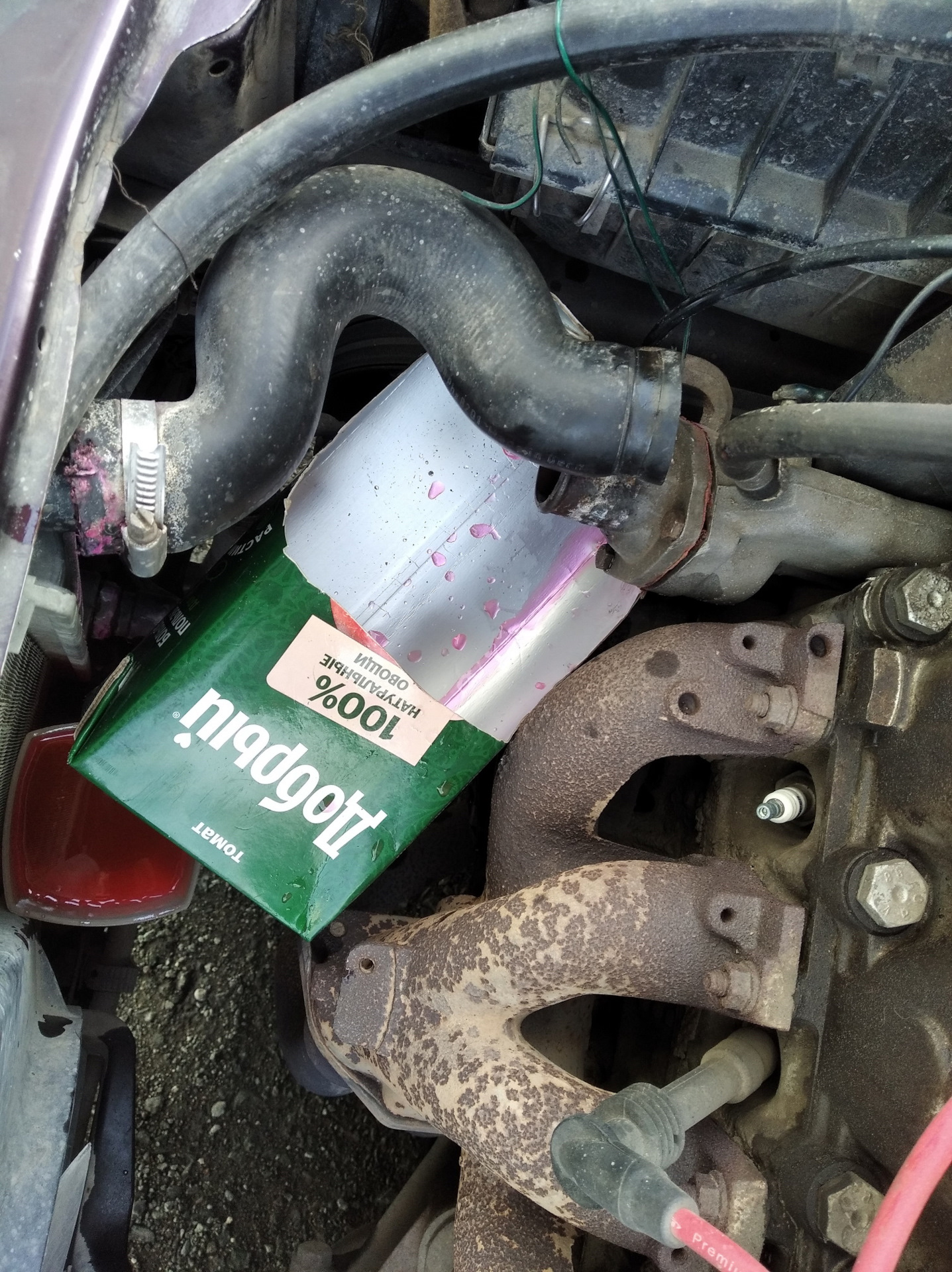

Поставил Meat&Doria 92079 Термостат 92°C . Старый работал плохо, открывался рано. Этот держит четко. Менял во дворе, придумал приспособу чтоб не проливался антифриз. Подрезал заднюю часть коробки из под сока оставив бортики и подсунул под место стыка термостата. Чем удобно, что упаковка хорошо гнется куда нужно. Крышку не выбрасывал, закручивал по мере наполнения емкости подставленной снизу. Хотя можно и на землю тазик небольшой поставить и направить слив в него. Сначала патрубок снял-слилось немного. Потом термостат ослабил чтоб началась течь и постепенно слился весь объем. Около 2 л. примерно. Ни капли мимо. Термостат с резинкой, но герметиком помазал. У меня один болт сломан и там струбцинкой зажимаю.

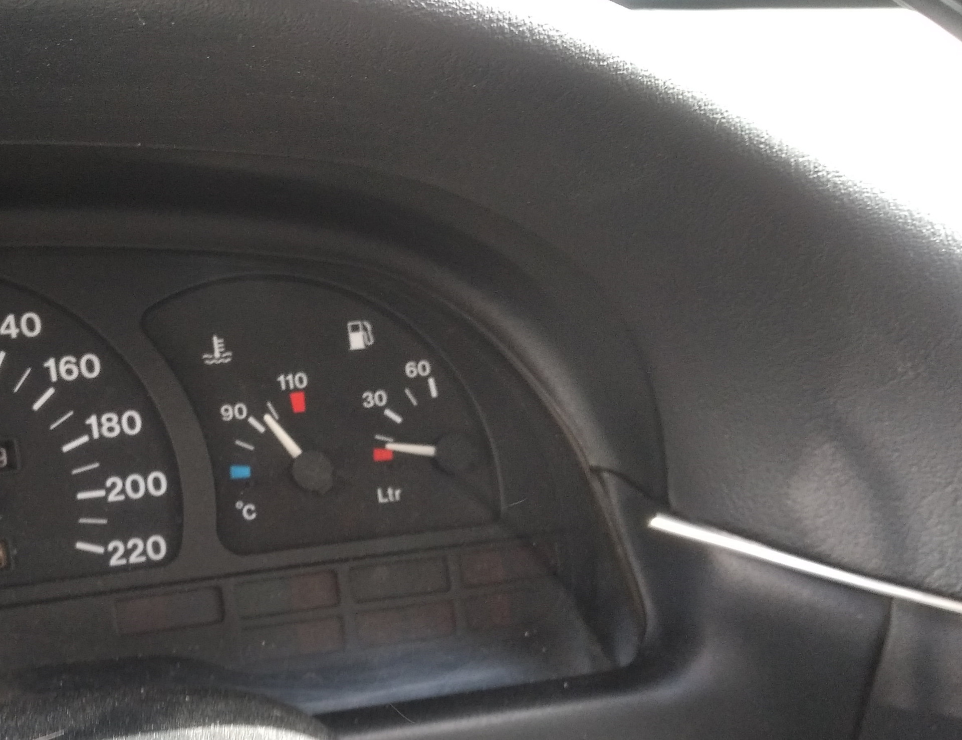

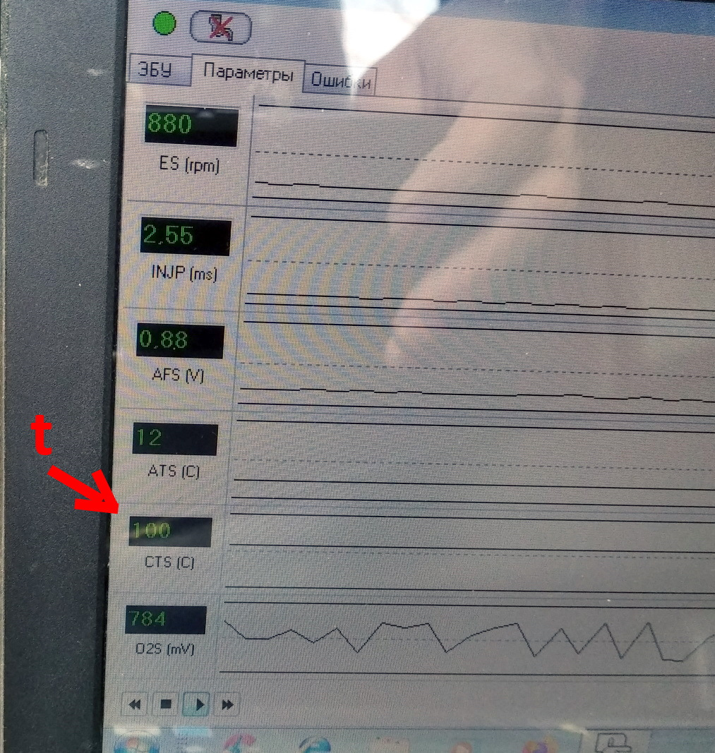

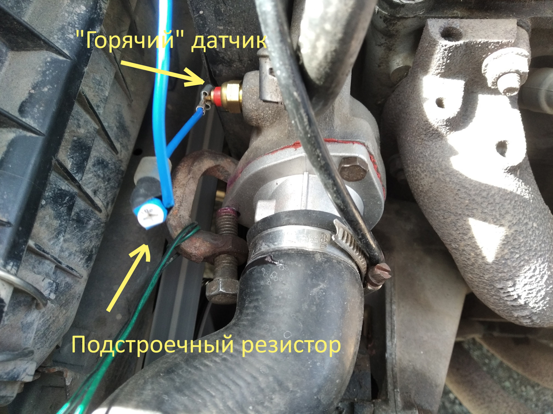

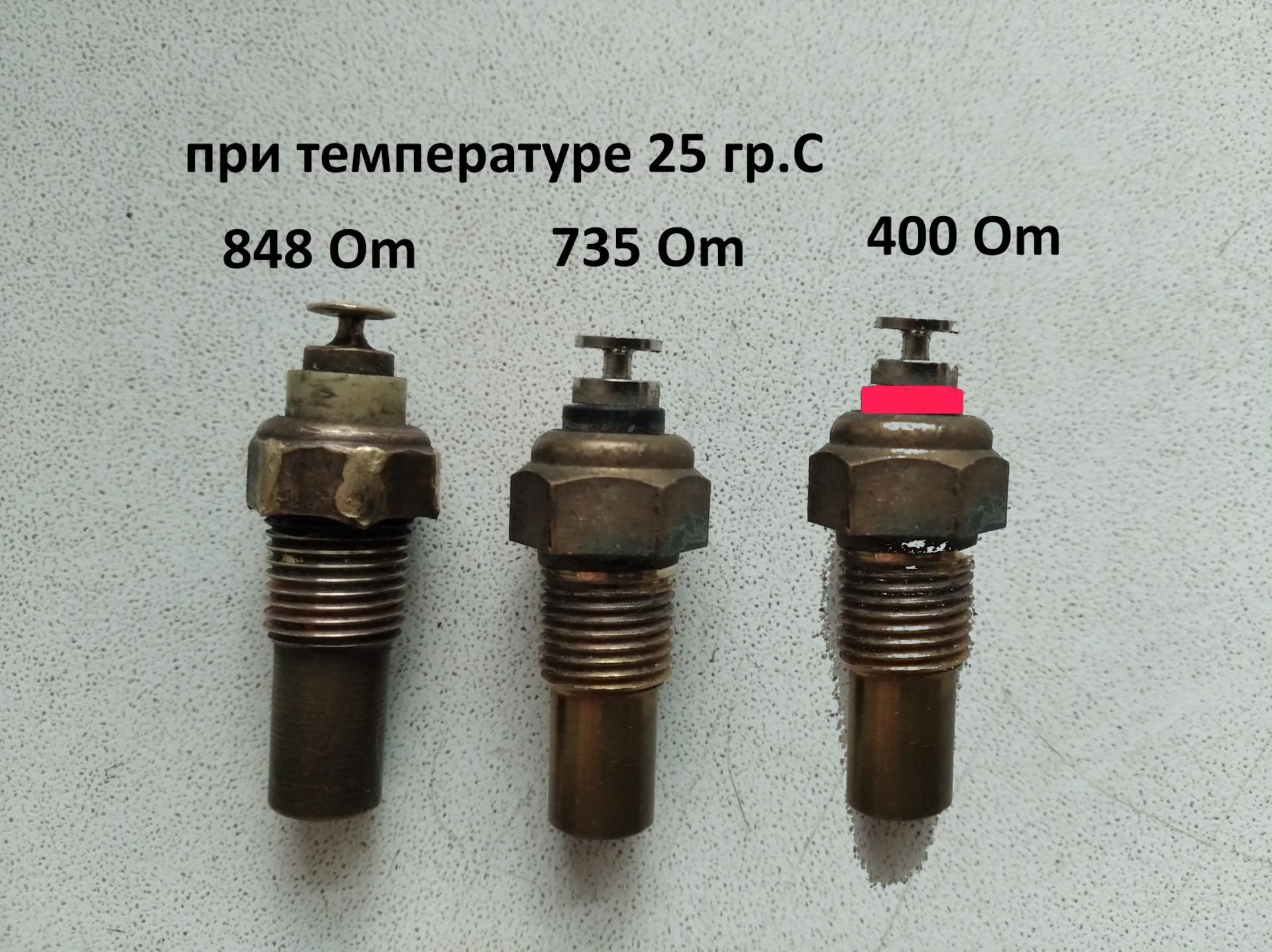

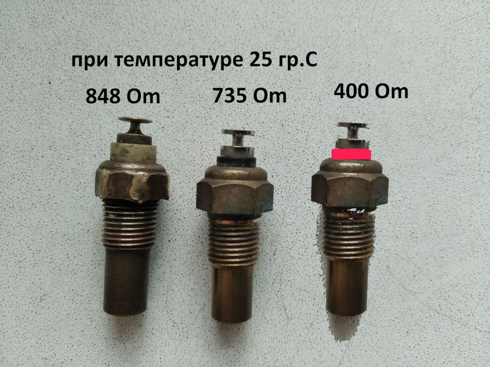

Теперь про стрелку указателя температуры на приборе. Решил заморочиться всеж и выставить по нормальному. Благо датчики имелись под рукой купленные когда то. Короче имеем такие данные при комнатной температуре 25 гр. Самый старый датчик с белым кольцом 848 Ом-стрелка ниже всех. Датчик с черным кольцом 735 Ом-стрелка чуть выше, но далеко от реала. Датчик с КРАСНЫМ кольцом 400 Ом-стрелка зашкаливает до отсечки при норм. температуре двигателя. Кстати при подборе на Экзисте предлагает именно красные под мой движок. Перебирать вслепую кучу датчиков от разных производителей не вариант конечно. Поэтому решил поставить после Красного датчика подстроечный резистор и спокойно отрегулировать стрелку на 95-100 гр. Т.е. нужен именно "горячий" красный датчик с низким сопротивление и подстроечник (или обычные сопротивления подбирать) где то 100-200 ом в моем случае. Я прицепил на 1 КОм резистор-оказалось слишком много, пришлось еле еле в самом начале чуть сдвинуть ползун, чтоб стрелка более менее встала на место. Потом поставлю поменьше номинал.

Я нашел аналог моего датчика температуры от Ниссана 90х годов, различные в резьбе, родной под конус резьба и мелкая, Ниссан на м12 1.5. Обтачил на наждаке датчик Ниссан до 11мм примерно, нарезал резьбу М10 1, закрутил, работает правильно. Кстати датчик температуры дтож тоже от Ниссана стоит
