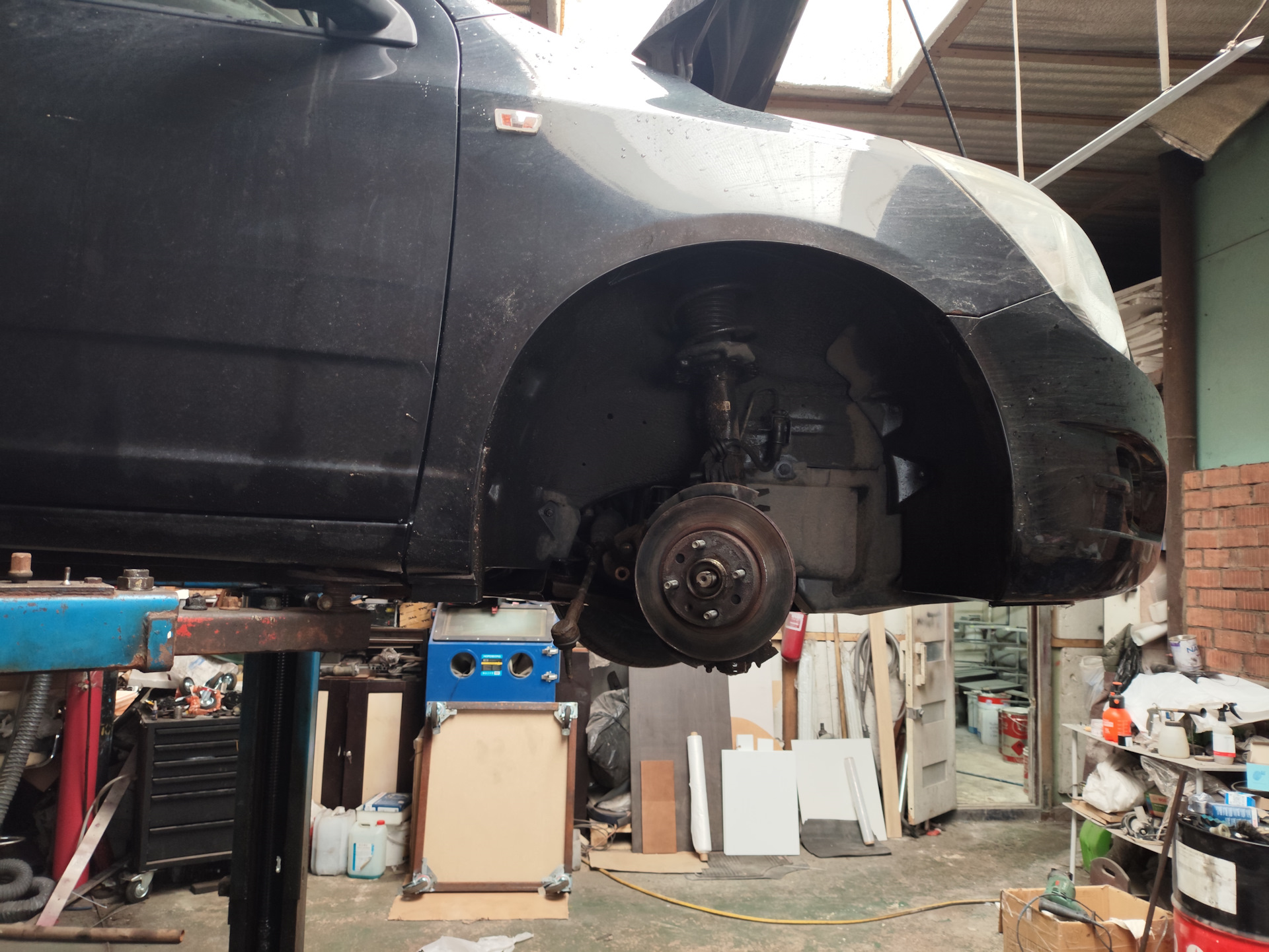

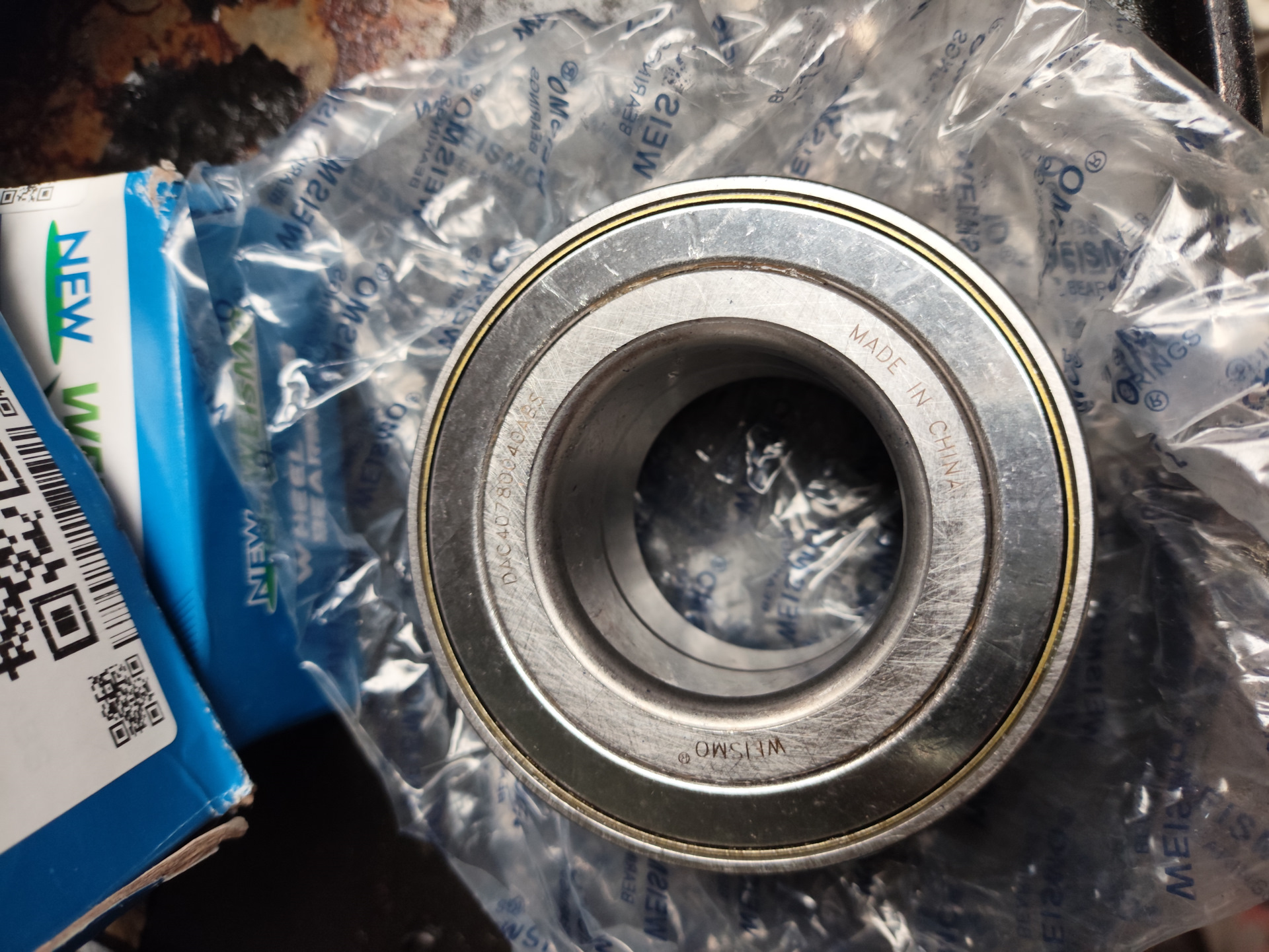

Подшипник начал гудеть ещё до зимы, однако мне не хотелось его менять, так как он проехал всего 40к. Но после зимы гул стал настолько сильным, что даже громкая музыка в салоне уже не спасала.

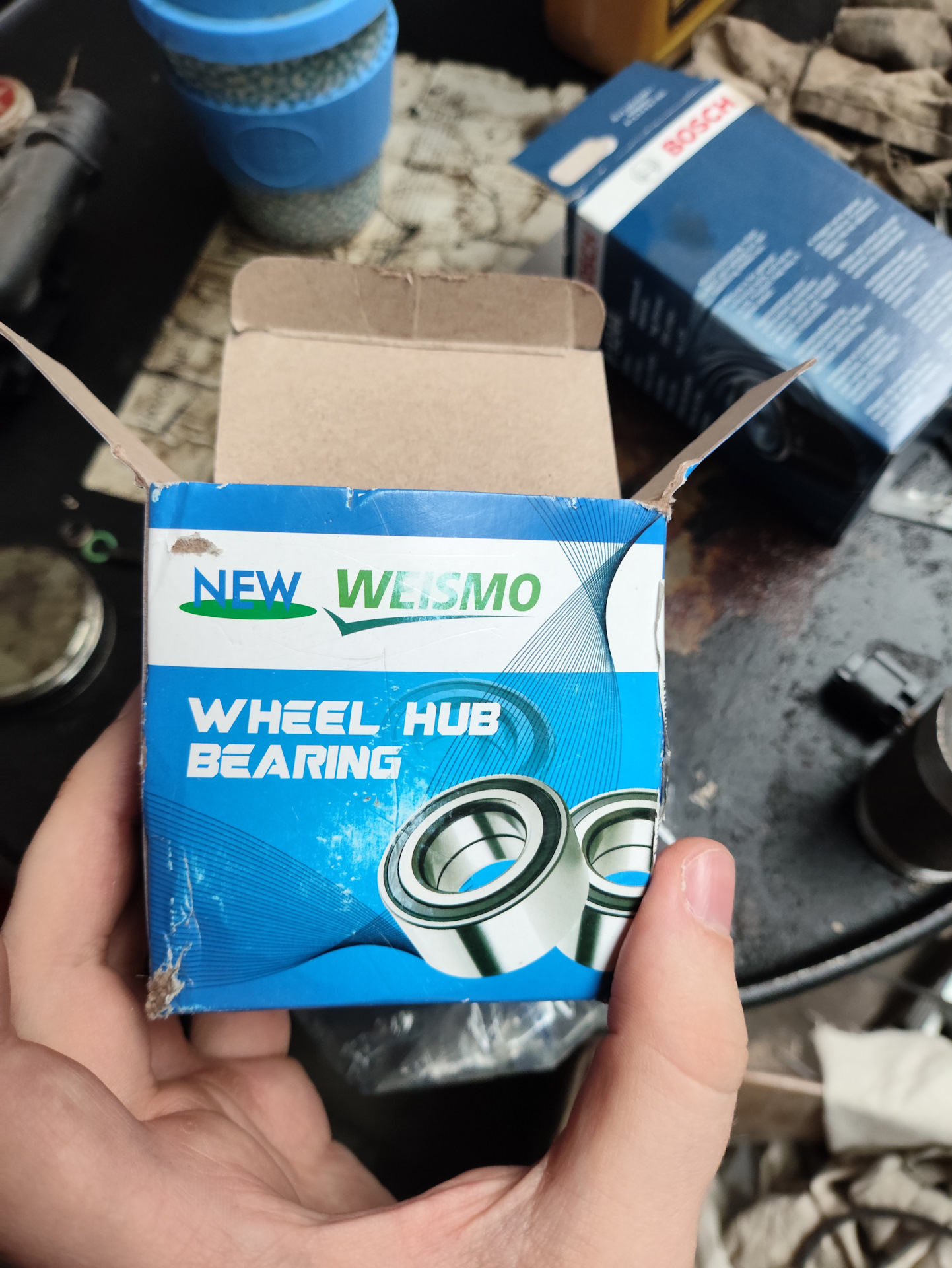

Так как это уже второй передний ступичный подшипник, который рано вышел из строя, я решил спросить в телеграм-чате кобальтоводов, какие подшипники лучше ставить. Там же был человек, который занимается запчастями (Раису передаю привет).
Так я и увидел в группе, в разделе прайса на запчасти, подшипник передней ступицы Cobalt/R4 Weismo за 2200 рублей. Однако доставка из Башкортостана в Минск стоила почти как три таких подшипника, поэтому я нашёл его на WB и рискнул заказать там.

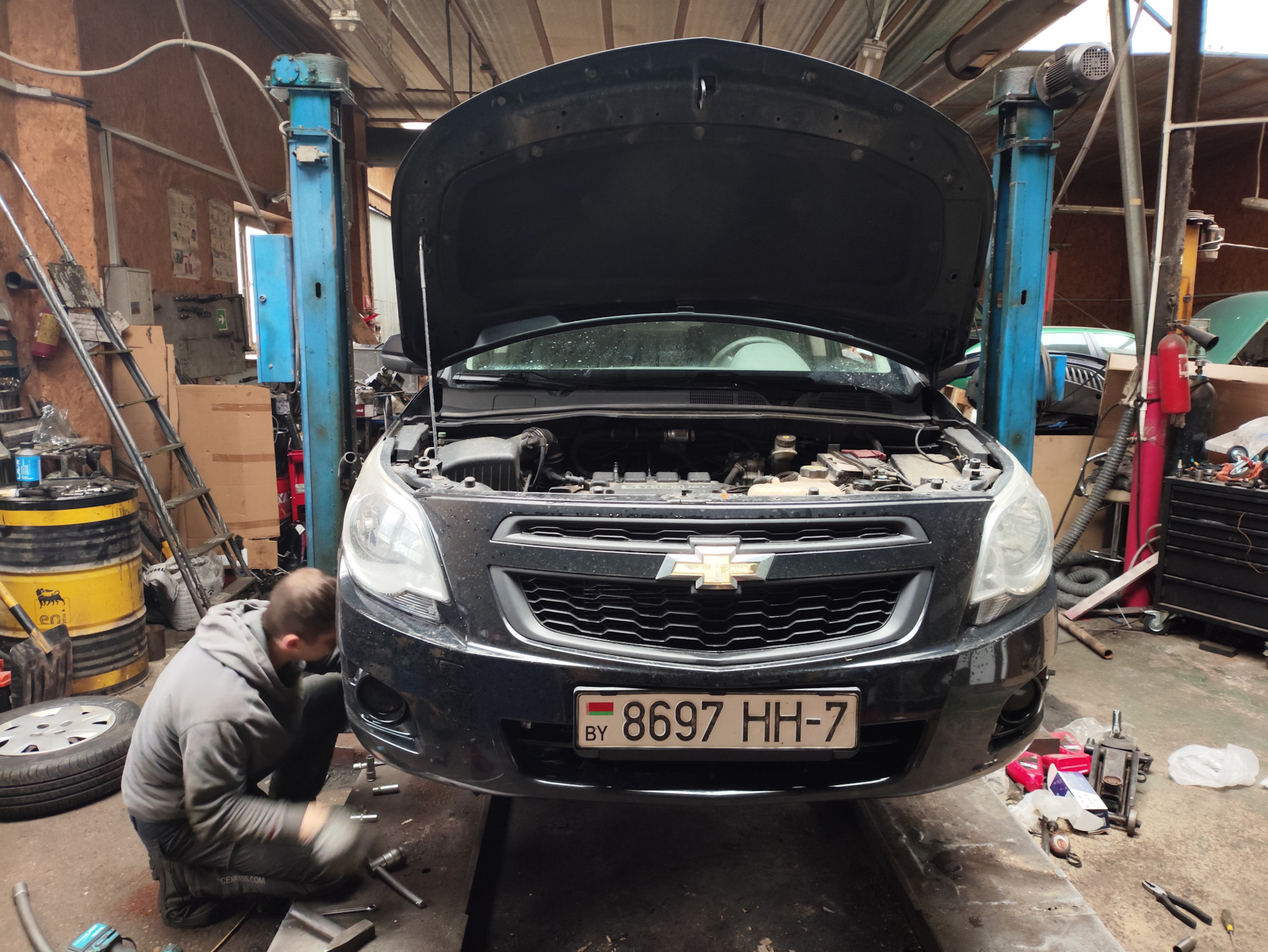

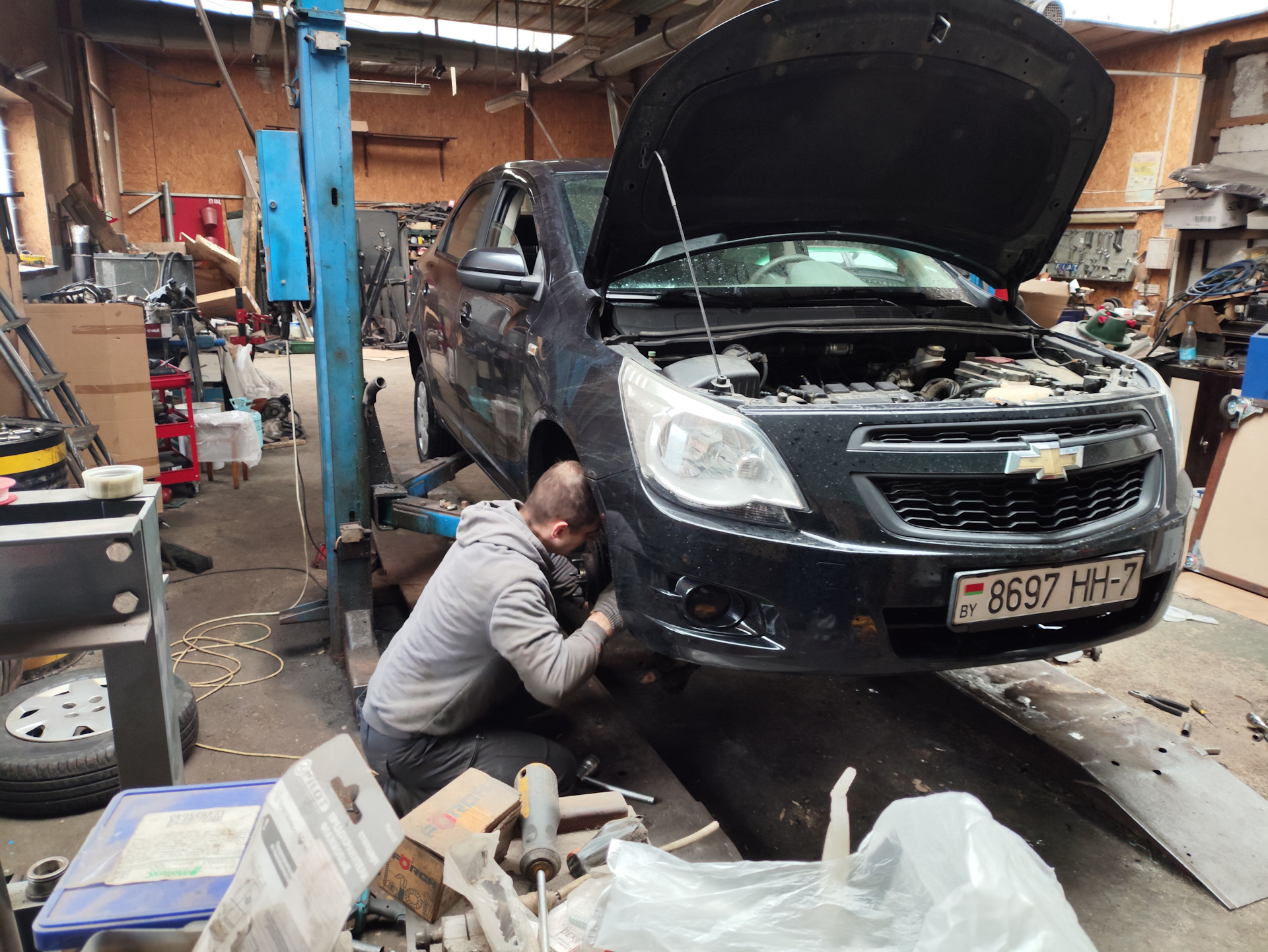

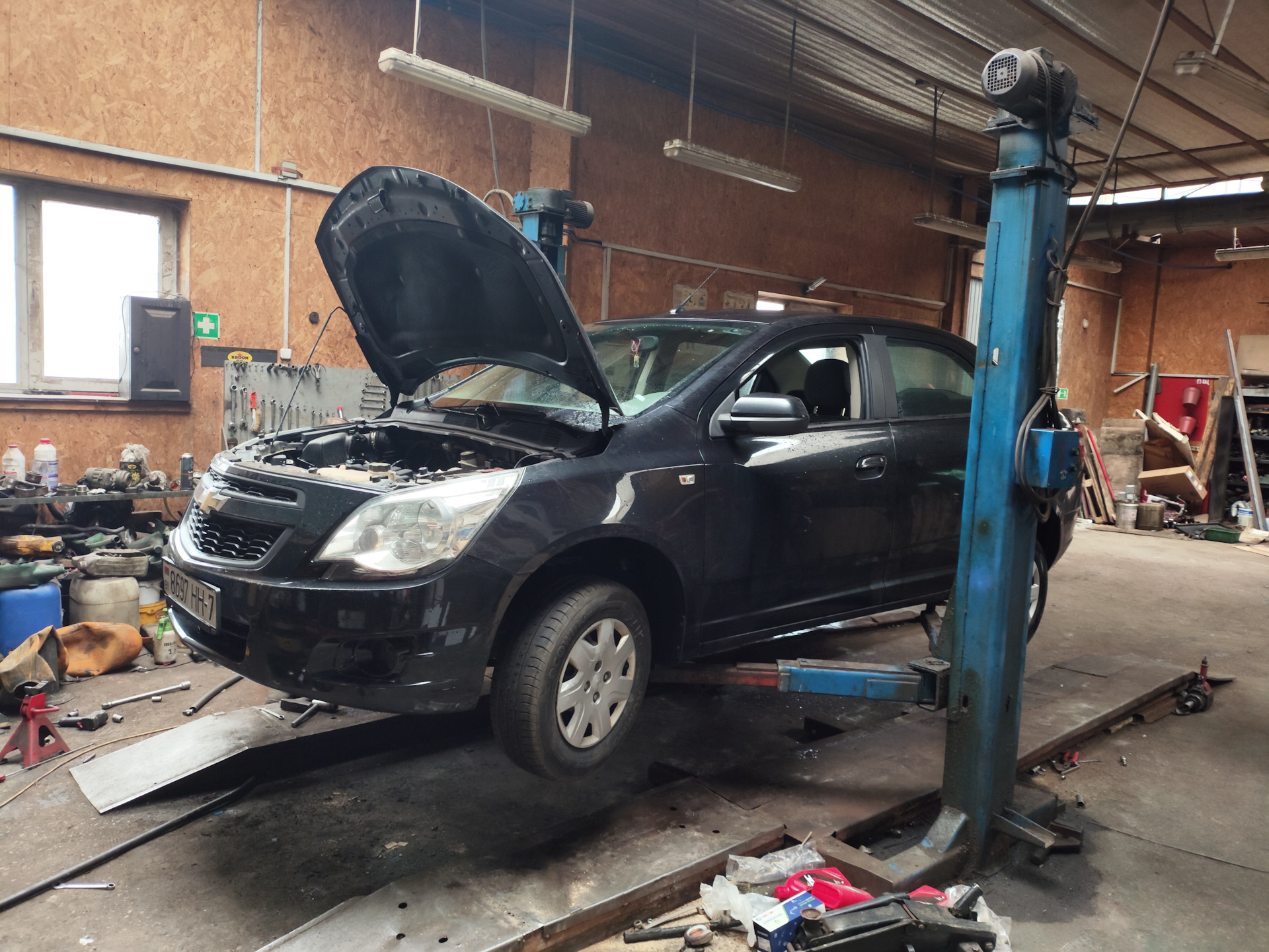

Через две недели я получил посылку, а ещё через день заменил подшипник на СТО. Шум пропал, в машине стало непривычно тихо — настолько тихо, что я начал ценить тишину.
Итого по убыткам: 51.66р (ступичный подшипник) + 100р (работа) = 151.66р (49.17 долларов)
Дополнено: после замены ступичного подшипника машина стала вести вправо, требовался сход развал. + 50р к убыткам, итого 65.40 долларов.
