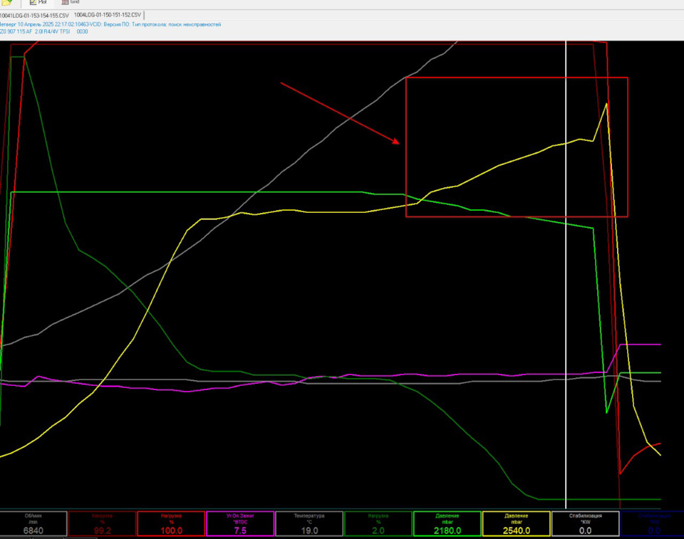

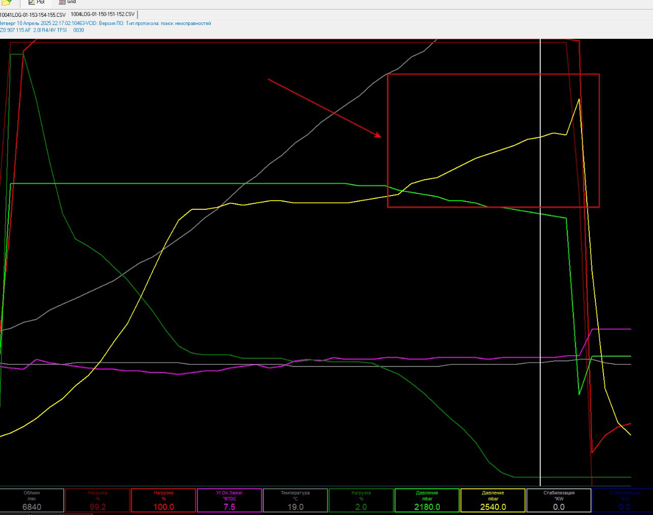

Снимал логи на бустофе, перед этим по указанию настройщика скинул фишку с n75 и временно ее воткнул в другой n75 чтобы не было ошибки, прикрутив его изолентой к патрубкам под капотом . По итогам логов выяснилось, что во первых пружина должна быть красная с началом открытия 1.2, полным открытием 1.7б . Ну ок. Запись в сервис -меняем пружину(она была в наборе с турбиной). Снова еду снимать логи и… все хорошо, калитка открывается во время, но дальше по логам видим передув . По логике на 1.7 бара должна идти ровная полка наддува в районе 1.7 бар, а у меня с ростом оборотов продолжает расти наддув до 2х бар избытка 😵💫🤦♂️.

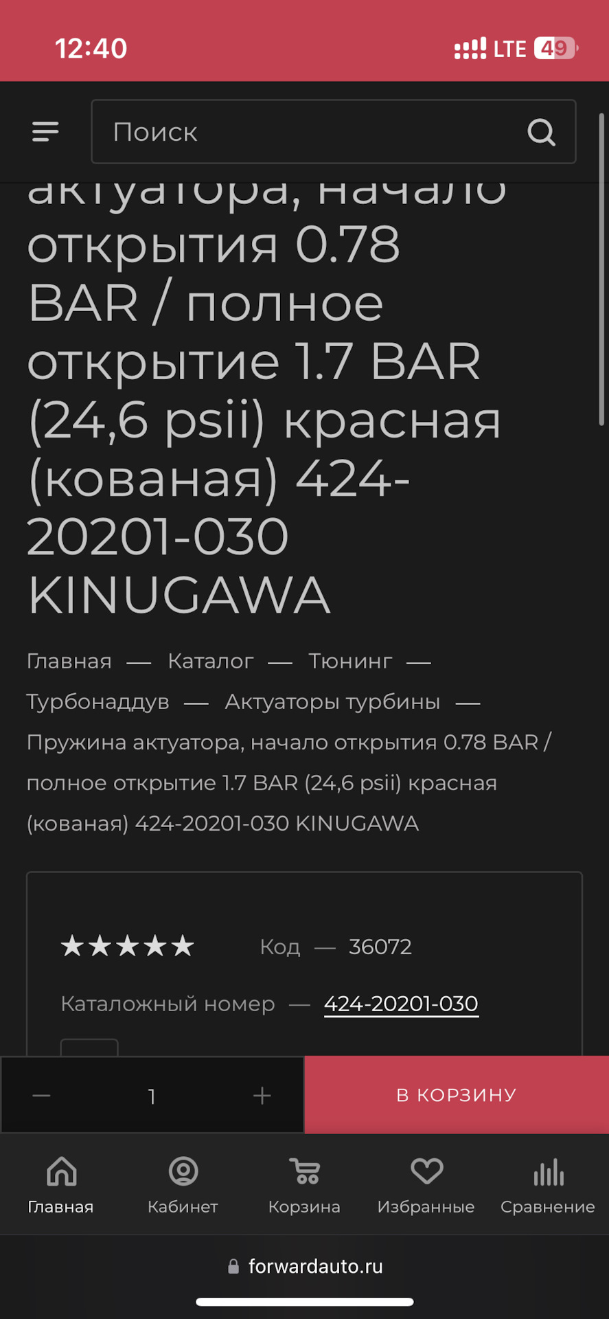

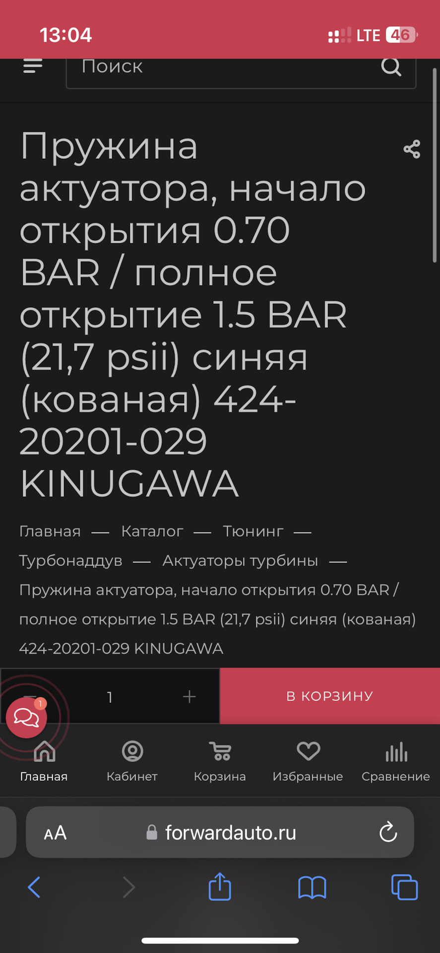

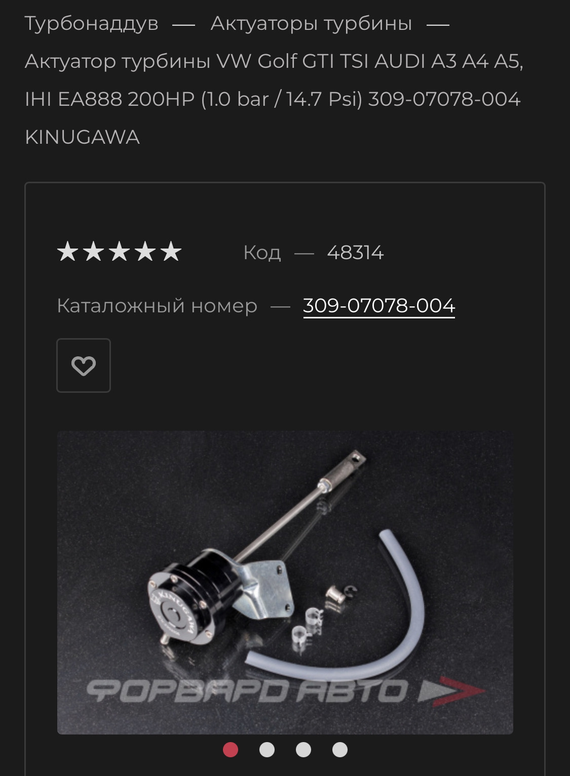

Версии были разные. Что перекосили тягу или выставили неправильный преднатяг . Но все это не точно и просто так снова снимать турбину, чтобы покрутить ее в руках и ничего в итоге не сделать — ну как то не хотелось . Это минус деньги, минус время и смысл ставить такую турбину обратно тоже вопрос. А это значит быть без машины, а это п*** как неудобно . Предчувствуя сложности решил сразу заказать мембранный актуатор кинугава в форвардавто . И красную пружину к нему . Почему красную, да потому что в актуаторе предустановленная была синяя. А синяя судя по описанию форвардавто имела неподходящую характеристику . А именно -начало открытия 0.7бар, полное 1,5 бар. Красная же 0,78б начало открытия, полное 1.7б. Как раз То что мне нужно. Немного подрегулировать преднатяг и будет открываться как надо .

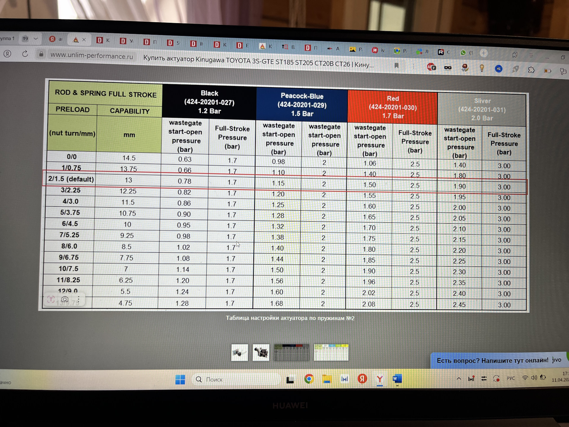

Первое это снять турбину и попытаться отрегулировать китайский актуатор, по новой установить преднатяг, проверить не перекошена ли тяга актуатора и замерить когда открытие, надувая аккуратно компрессором соотвествующие давление и заодно проверить насколько широко открывается калитка, это дало бы понимание почему происходит передув. Можете полюбопытствовать над моими экспериментами с китайским актуатором тут 👉. Актуатор TBO
Итог неутешительный . Актуатор клинит, работает рывками и он нормально широко не открывает калитку, вследствие чего и происходит передув, другими словами там где давление уже не должно расти, оно с возрастающими оборотами двигателя продолжает расти.
Принял решение ставить кинугаву с красной пружиной . Тяга оказалась короткой 😅, благо что в наборе шло все что нужно, в итоге спилили старый шплинт и поставили из набора. Собрали, установили преднатяг и…смотрим 👉Kinugawa красная пружина
Напомню что у форвардавто написано в описании к пружине начало открытия — 0,78 полное открытие 1,7 . У меня же начало открытия произошло на 1.6б, а полное открытие на 2.8 бар 🤦♂️. Ну что за хрень то?! Начал думать я. Открыл сайт, начал смотреть, может я затупил, но нет, все правильно . Только характеристики не соответствуют действительности. По логике предыдущая «синяя» пружина с заявленными характеристиками 0,7-1,5б, в нашей новой реальности должна открываться несколько иначе, не так как в описании, а ближе к заданному. 1.2-1.7
Меняем пружину, делаем замер и почти угадали 😆. Начало открытия 1.1-1,2б полное на 2х бар. Писец. 👉Kinugawa синяя пружина

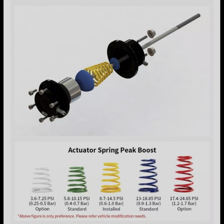

Походу дела, пока ребята в сервисе экспериментируют с моей турбиной, я находясь на своей работе в кардиоцентре ищу инфу что не так то в этом мире. И нахожу интересную таблицу, где подробно расписано какие пружины есть, какие цвета и какие характеристики соответствуют этим цветам. Как выставлять преднатяг, сколько нужно оборотов крутить и сколько оборотов соответствуют скольки миллиметрам. Можете сами глянуть 👉.
И самое интересное что все что есть в таблице все соответствует действительности.
По таблице Синяя пружина при 2 оборотах и 1.5 мм преднатяга начинает открытие на 1.15 б, полное на 2х бар . Ровно как и получилось у нас.
Причем проводя тесты все исследователи отметили как плавно работает актуатор, нет рывков и калитка открывается широко . Как итог целого дня испытаний, показав настройщикам и со всеми согласовав начали обратную сборку 😅.

У меня на ТВО актуатор с синей пружиной четко работает. Просто там есть хитрость в его регулировке))
Какая хитрость? Издрочились все. Он при открытии клинит. До конца не открывает . Разобрали /почистили и один хрен
Ответ, что за хитрость? Поделись
Синяя пружина, преднатяг 2 мм.
Начало открытия должно стать 1.4 бар.
Поршень смазать не забудь силиконом.
И все?)))) Сколько уже на ней откатал?
Ну а что там еще сделаешь))
Да все лето и пол весны отъездил.
Хз тысяч 10 наверно
А сколько нужно на синей пружине накрутить чтоб давило стабильно 1 1.1 но не более?

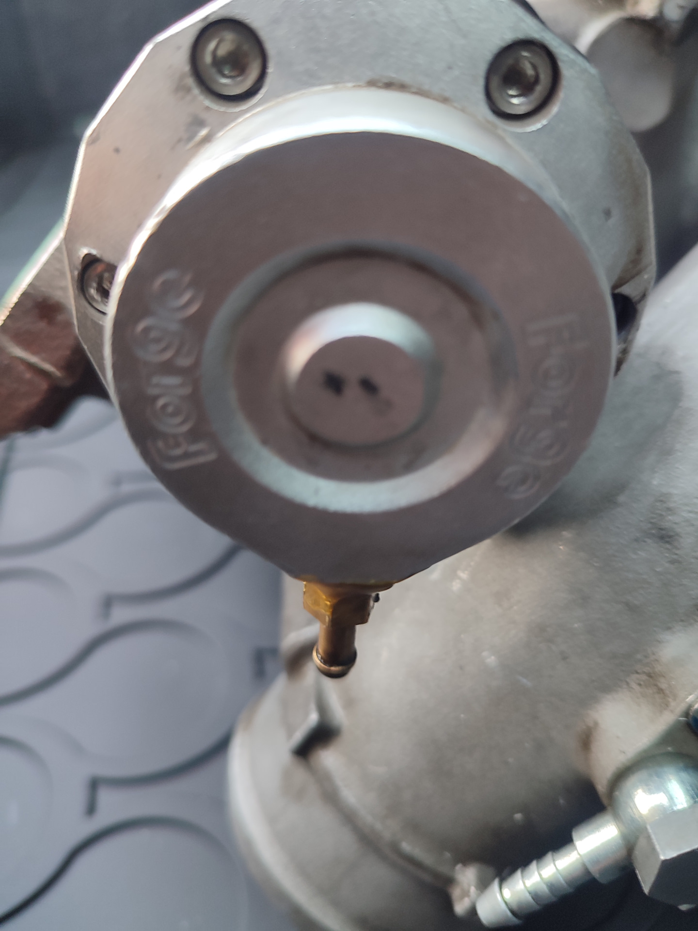

У меня на К-04 стоит актуатор Forge с желтой пружиной.Устанавливал еще предыдущий хозяин.Ну а так тоже изучал этот вопрос с актуаторами.Года три назад делал запись у себя.Какой взять актуатор, Kinugawa или Forge?
+- наверное одинаково . Лишь бы с мембраной
