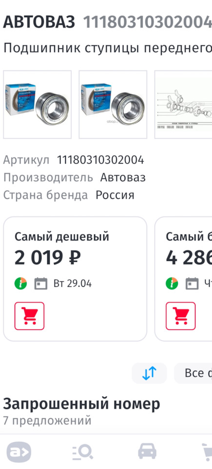

Кто уже не раз менял передние ступичные, посоветуйте. Какие брать. На калину 2 акпп наверно обычные грантовские/ 1118.
Какой бренд выдерживает более 50 т км? На личном опыте. Гудит левый передний при повороте. Слегка. На трассе не слышу. В городе да, шуршит он

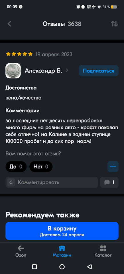

Вот вот. Я против "оригинала" и прочей чепухи. Кстати, по крафту тоже есть опыт у людей

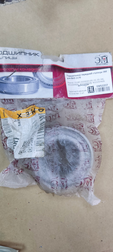

Заводские epk с металлическим пыльником волжского завода, хорошо ездяттт. Иногда лежат в коробке лада имидж
Такие? Насколько знаю, в РФ нет заводов подшипниковых. Всё привозное теперь.
Похожи. Как это нет заводов)))хах… один такой ходит с завода, 370 проехал, а второй менял 150 тыщ назад
