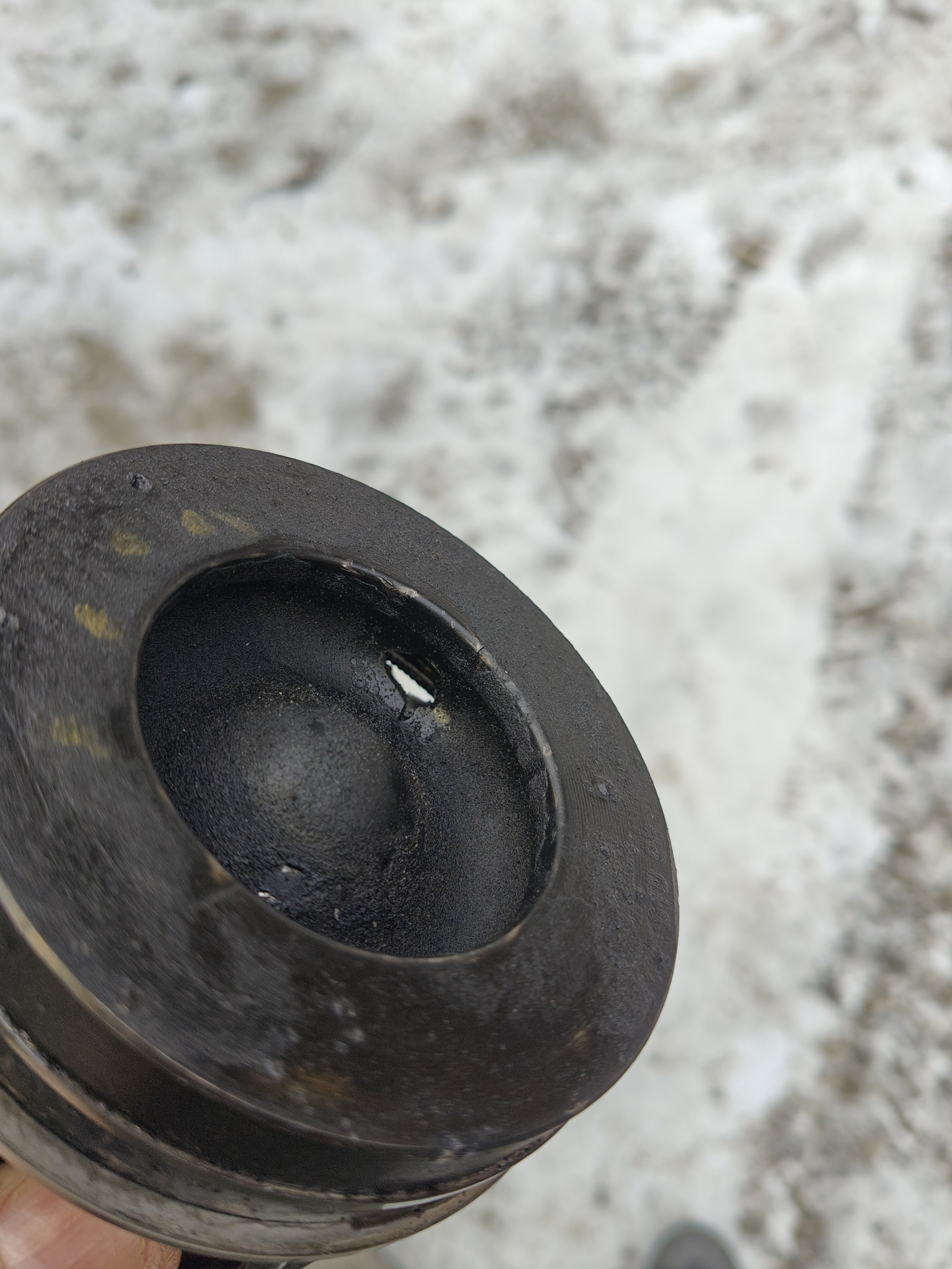

в качестве совета на усмотрение — проверьте топливную ( в первую очередь форсунки) и компрессию, с замером компрессии дизеля на рынке услуг туго, поэтому лучше сразу сделайте раскоксовку, лучше которая за несколько этапов и в масло и в топливо и через форсунки/свечи накаливания
А зачем? Пусть ездит, пока каких-то симптомов нет.
по топливной никаких симптомов и не будет, пока поршень не прогорит
Рассчитываю, что тысяч 50 я еще проеду. Больше волнует турбина и коробка, а вот случаев прогара поршней я не припомню.

Вам человек дело советует, помните что с ЕГРом у вашего авто было?
Для начала давление картерных газов измеряйте, есть в сети пример, как это делается с помощью линейки и прозрачной трубки.
Разница давления должна быть не более 50 мм с атмосферным.
В общем, на глаз, на холостых оборотах, крышка маслозаливной горловины должна подпрыгивать, но не переворачиваться, иначе залегание колец, кстати, от слишком жидкого масла. Этому движку 12 сСт при 100 градусах, надо, а не 9,5.
Впускной коллектор отмывали в тот раз? Мне "дядя Федор" из Питера, советовал все это и про замер давления картерных газов.
