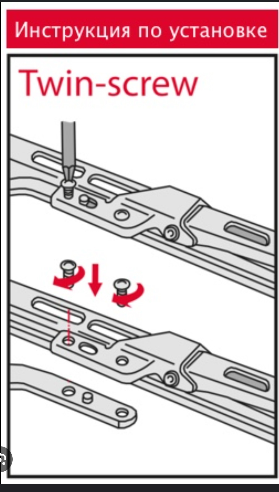

Задняя щётка стеклоочистителя:
Оригинал: GA8A-67-330B
Длина: 520мм
Профиль:
Крепление: Twin screw (2 винта)
Аналоги: Denso DR350, DR355, DR353 (530мм)
Переходник под J-hook (крючок): Masuma MUA-03
