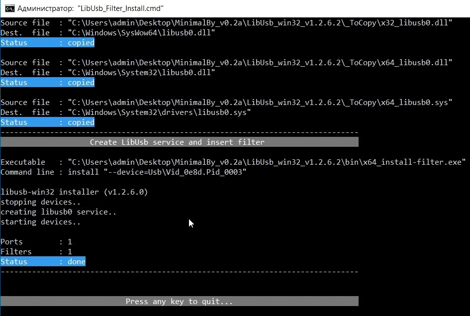

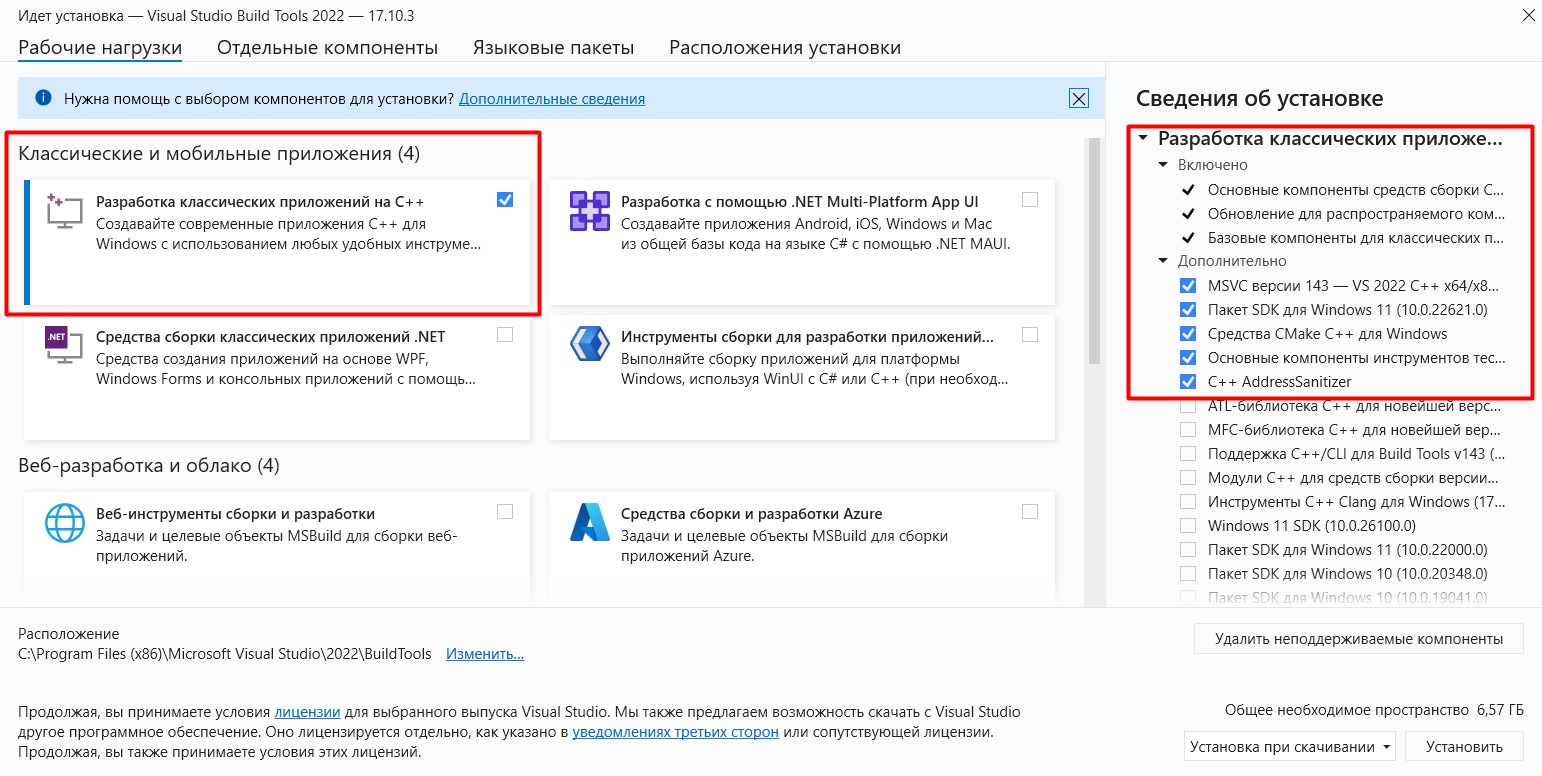

1. Установите BuildTools, при установке выберите Разработка классических приложений на C++:
2. Установите MTK_Driver_Auto_Installer, предварительно отключить все USB устройства от ноута.

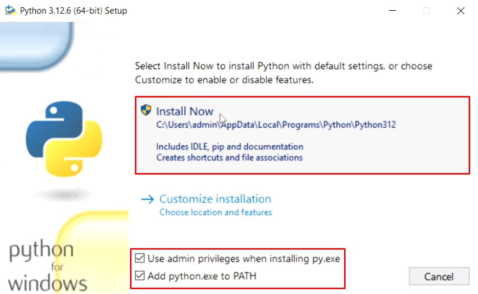

3. Установите Python, при установке выберите Use admin privileges when installing py.exe и Add python.exe to PATH
4. Установите UsbDk и перезагрузите ноутбук!

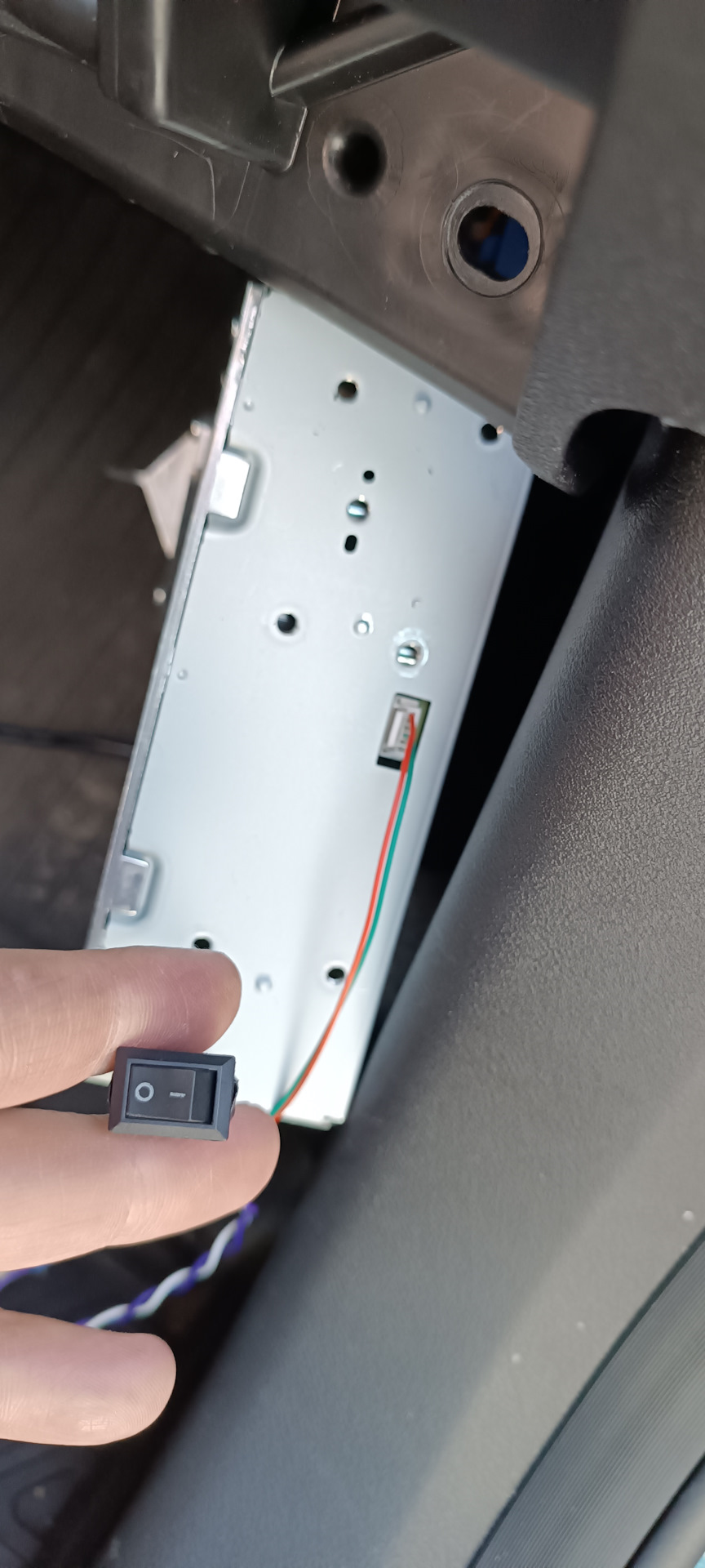

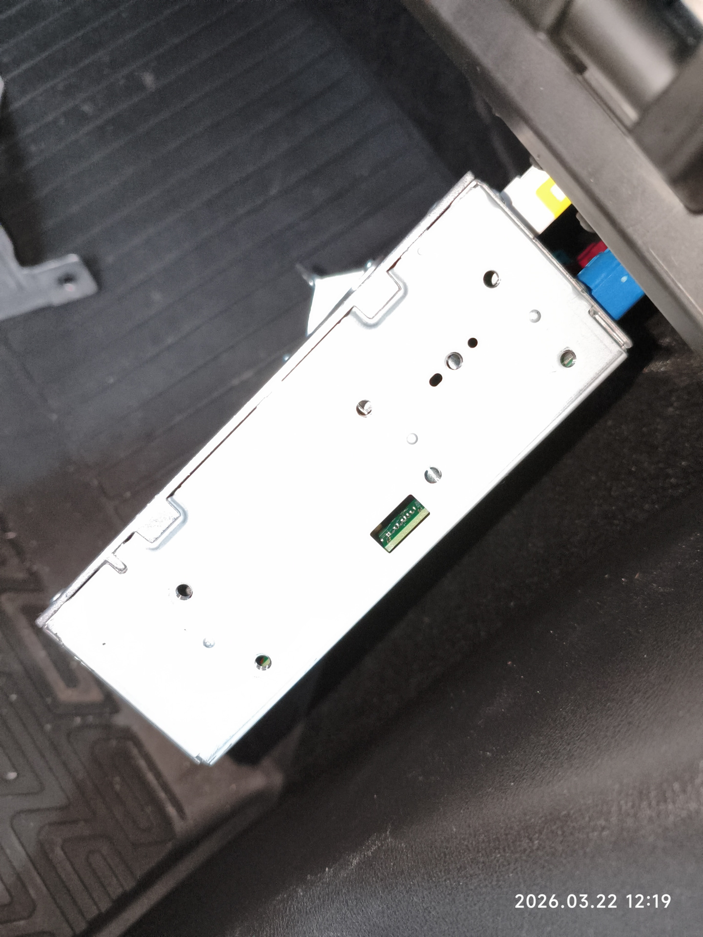

На этом настройка ПО завершена, идем в машину. Вытаскиваем блок ГУ, обесточиваем его (либо нижняя фишка на ГУ, серая, либо в блоке салонных предохранителей левый "столбик", самый верхний предохранитель, синий, на 15А), подсоединяем наш разъем с Али, замыкаем на нем контакты — зеленый и красный провода. Место подключения разъема — под верхним креплением блока ГУ.
К слову, верхний крепеж потом можно и не ставить вообще — места там очень мало, а блок ГУ прекрасно держится на винте слева от него и 2х гаечках снизу. Я так и оставил, ничего не дребезжит, не стучит.

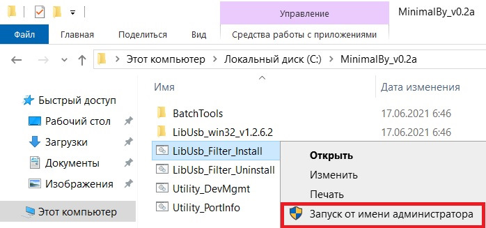

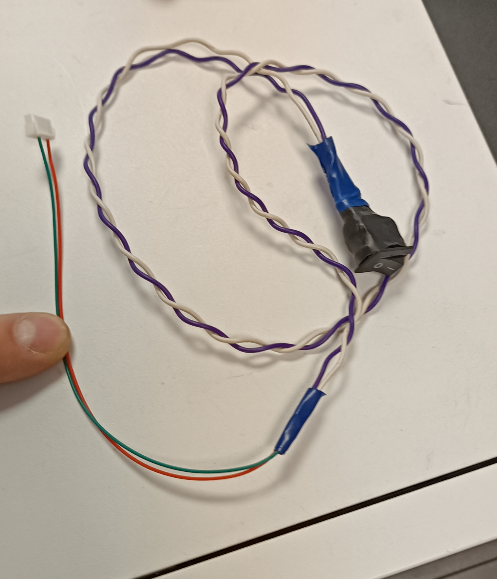

• Подключаем ноут проводом USB папа-папа к нашему USB в машине, открываем папку MinimalBy_v0.2a (скаченную ранее по вышеуказанной ссылке) и находим в ней файл LibUsb_Filter_Install. Нажимаем на него правой кнопкой мыши, наводимся на надпись "Запустить от имени администратора", но не нажимаем пока что.
• Затем заводим авто, подаем питание на блок ГУ (мне было удобнее вынимать предохранитель), и быстро нажимаем на ранее выбранную надпись "Запустить от имени администратора". Откроется окно командной строки, пойдет процесс установки фильтра, при успешном результате увидим следующую картину:
Если ничего не вышло, и этих строчек вы не увидели — можно попробовать продолжить идти по инструкции дальше, пропустив этот этап.

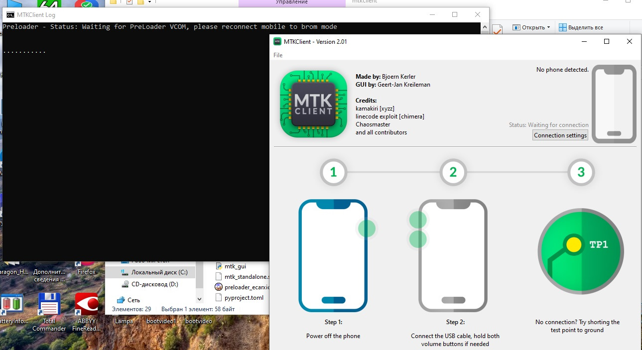

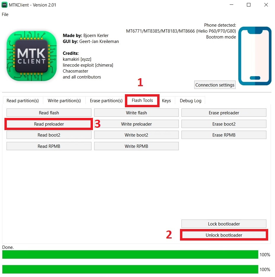

• Запускаем MTKclient (файл mtk_gui.bat в папке mtkclient, которую мы распаковывали в корень диска C:).
Откроется консоль и чуть погодя окошко программы. Выглядит вот так:
• Снова подаем питание на блок ГУ. Ноут через несколько секунд издаст звуковой сигнал о подключении USB устройства, а в MTKclient появится информация о подключенном устройстве, и начнет крутиться колесо загрузки (в окне программы справа вверху). В этот момент необходимо быстро отключить питание от ГУ, а затем еще раз подключить его. Если всё сделали верно, в MTKclient справа вверху отобразится информация о процессоре и надпись Bootrom mode. Не переживайте, если с первого раза ничего не вышло — просто закрываете MTKclient, отключаете питание от ГУ, затем заново запускаете MTKclient, подаете питание на ГУ, и снова действуете по инструкции.
В случае успешного подключения рабочее окно программы будет выглядеть следующим образом:
Нужно нажать на Flash Tools (1), затем на Unlock bootloader (2), дождаться выполнения процедуры на 100% (заполнятся два статус-бара внизу зеленым, отобразится слева над ними Done), после чего нажимаем в этом же окне на Read preloader и и сохраняем полученный файл с названием boot1 в отдельную папку (я сохранил прямо в рабочую папку mtkclient по пути C://mtkclient/).

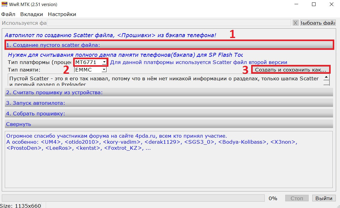

• Теперь запускаем программу WwR_MTK_2_51, при запуске диалоговое окно, в котором идет задержка на 120 секунд, просто ждем.

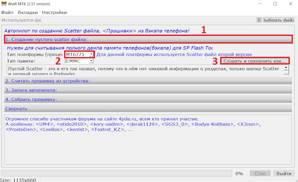

Как запустится — на верхней панели выбираем Вкладки ➔ Автопилот ➔ 1.Создание пустого scatter файла (1)
В разделе Тип платформы (2) в выпадающем списке выберите MT6771
Жмем на кнопку "Создать и сохранить как" (3) и сохраняем файл в ту же папку, куда ранее сохранили файл boot1.bin
Окно WwR не закрываем!

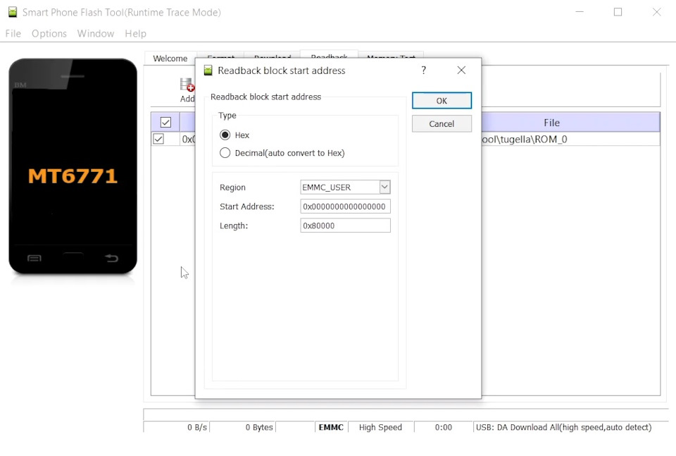

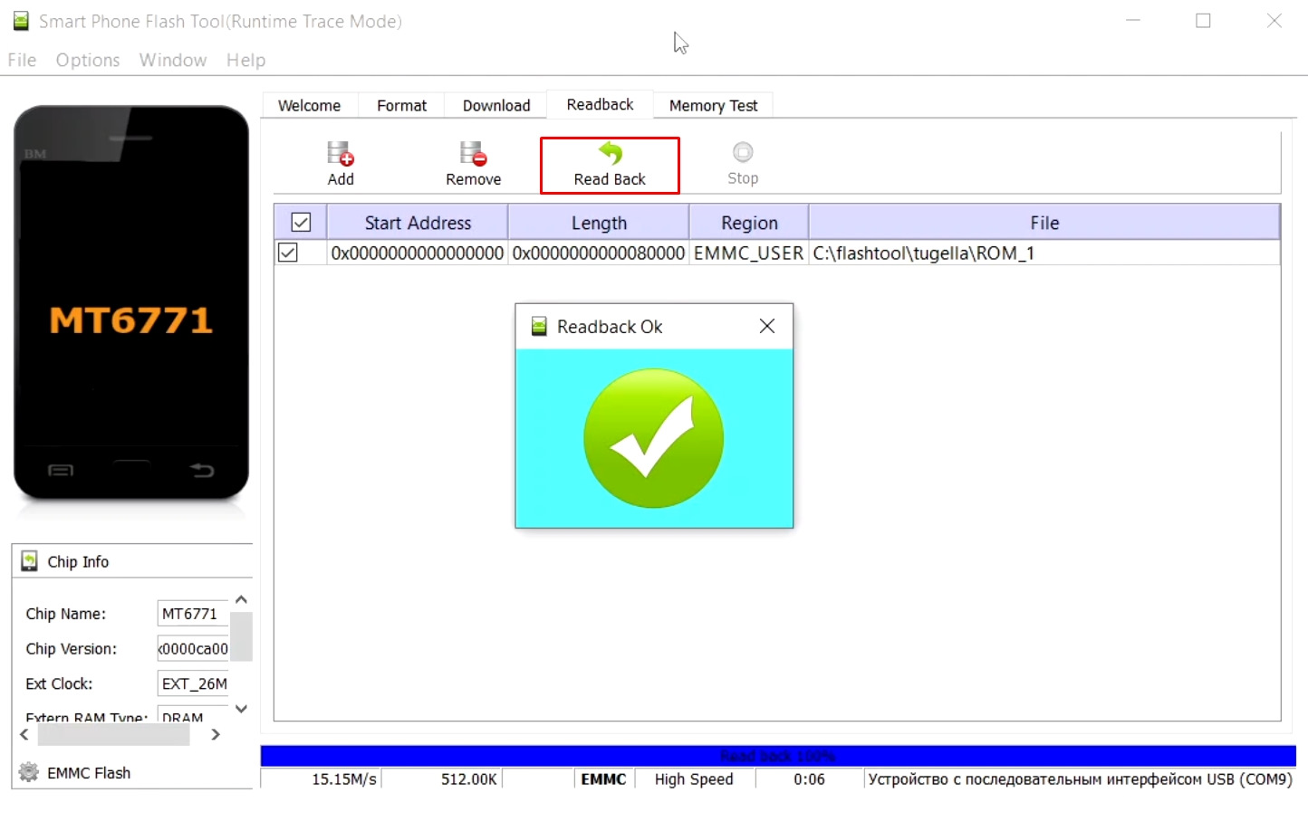

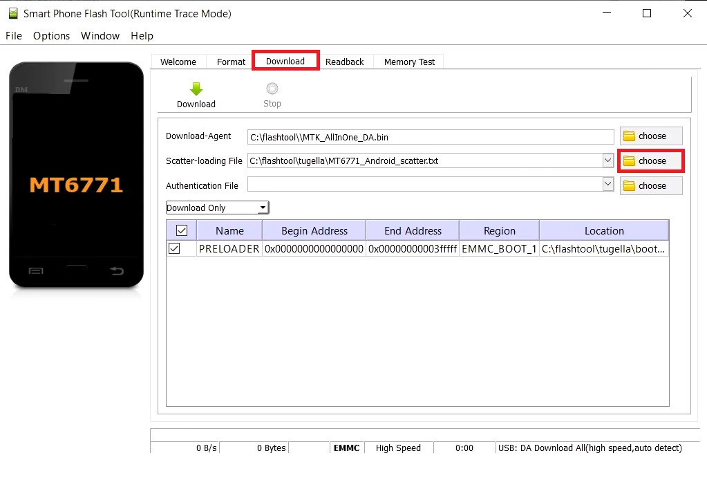

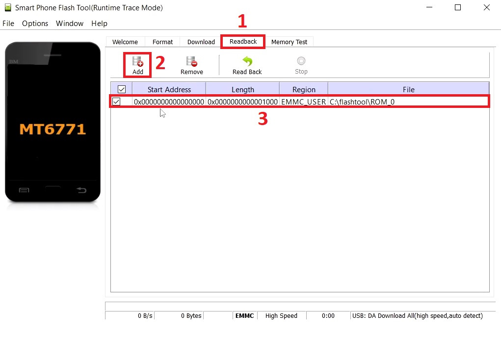

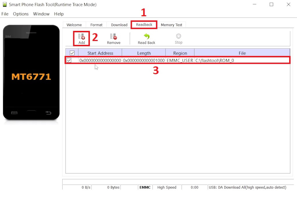

• Теперь запускаем программу SP Flashtool и открываем вкладку Download.
В разделе Scatter-loading File жмем на кнопку справа choose и выбираем наш файл MT6771_Android_scatter.txt

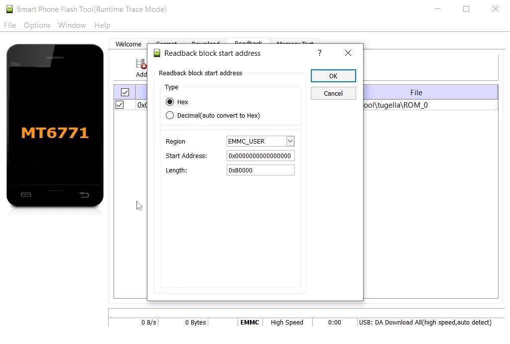

Далее открываем вкладку Readback (1) и жмем на кнопку Add (2)
Чуть ниже появится строка, выбираем её двойным кликом левой кнопкой мыши и в появившемся окне выбираем место сохранения файла ROM_0 в нашей папке, где лежит ROM_1.
Появится еще одно окно, в котором необходимо указать:
Region: EMMC_USER
Start Adderss: 0x0
Length: 0x80000
и нажать ОК, но не закрывайте SP Flashtool.

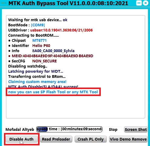

• Снова отключаем питание от ГУ. Запускаем MTK Auth Bypass Tool, жмем на кнопку Disable Auth и быстро подключаем питание к ГУ, пока шкала не заполнилась до 100%.
Если всё сделали верно, появится надпись now you can use SP Flash Tool or any MTK Tool.
• Вернитесь в SP Flashtool. Нажмите на кнопку Read Back и дождитесь загрузки части дампа. По окончании появится окно с надписью Readback Ok.

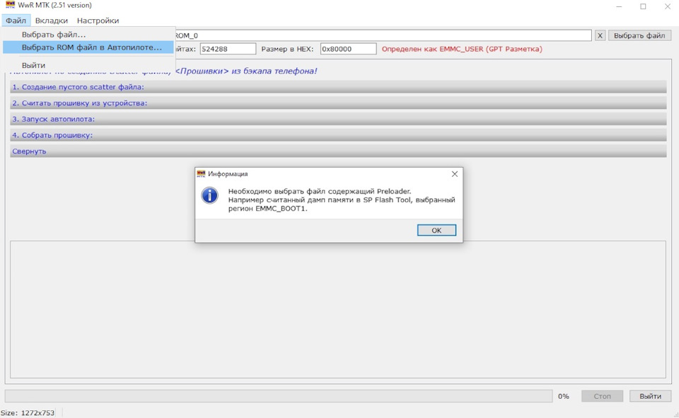

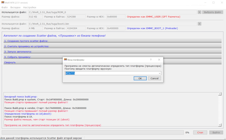

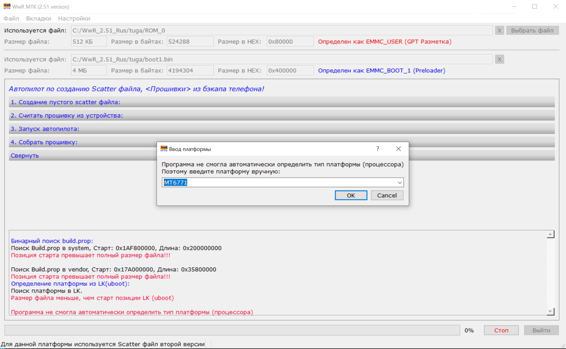

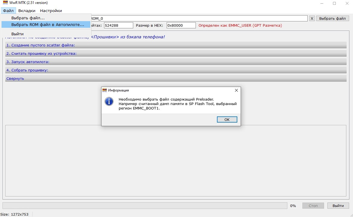

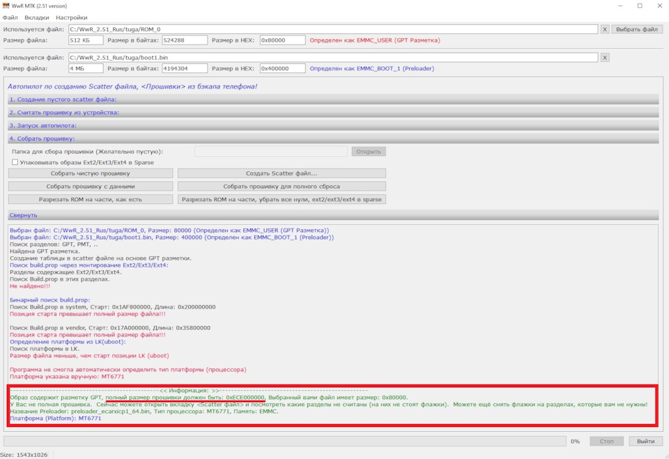

• Возвращаемся в прогу WwR и на верхней панели выбираем Файл ➔ выбрать ROM файл в Автопилоте ➔ выбираем файл ROM_0. Появится запрос на выбор EMMC_BOOT_1. Нажмите на кнопку ОК и выберите файл boot1.bin
Когда появится запрос на выбор платформы, выберите из списка MT6771 и нажмите на кнопку ОК

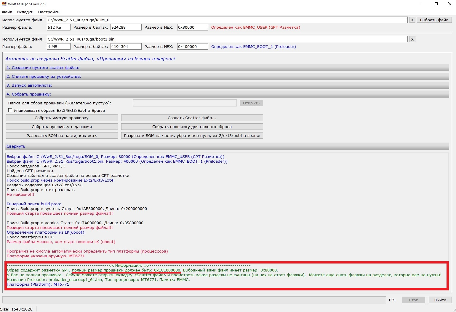

После анализа файлов, внизу, в разделе "Информация" будет указан полный размер прошивки.
На скриншоте ниже это 0xECE000000, у меня так и было, но не удивляемся, если будут другие значения.

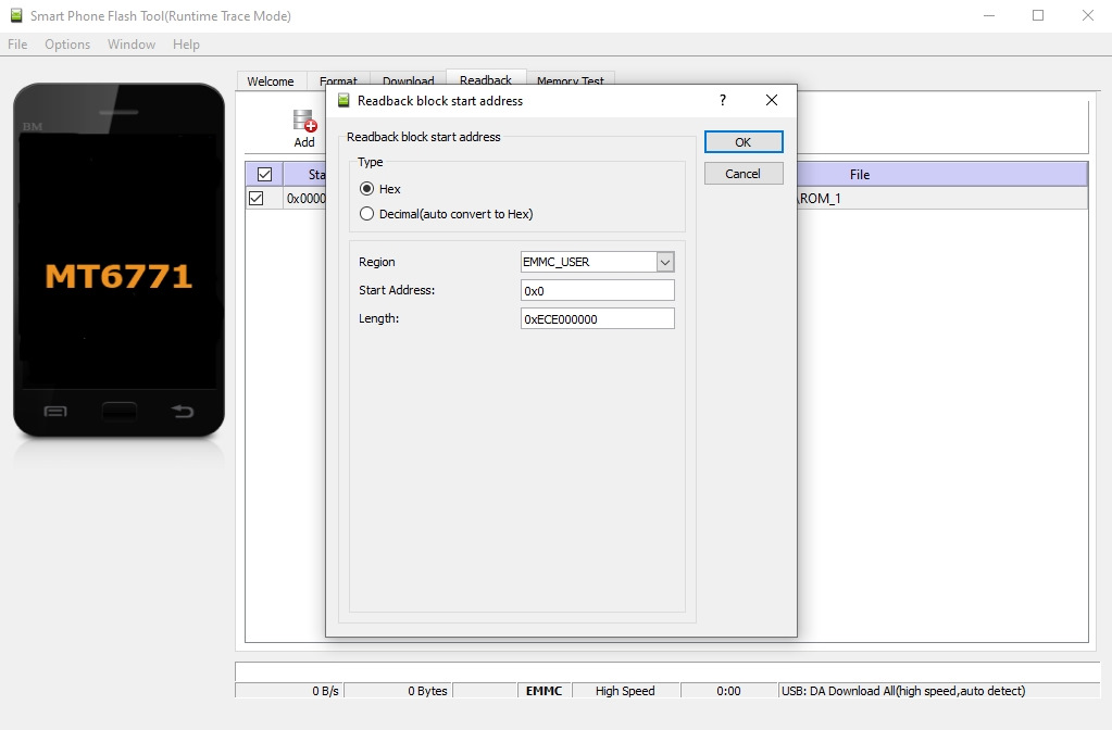

• Вернитесь в программу SP Flashtool, откройте вкладку Readback и нажмите на кнопку Add
Чуть ниже появится строка, выбираем её двойным кликом левой кнопкой мыши и в появившемся окне выбираем место сохранения файла, но в этот раз называем его ROM_1 и сохраняем в нашей папке
В появившемся окне указываем параметры:
Region: EMMC_USER
Start Adderss: 0x0
Length: значение, полученное из предыдущего пункта — 0xECE000000

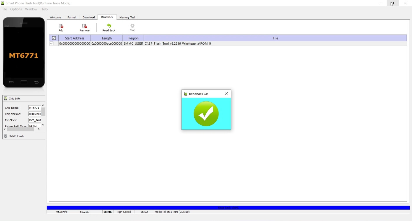

• Опять отключаем питание от ГУ. Запускаем MTK Auth Bypass Tool (если не закрыли ранее, то закрываем, и запускам повторно), жмем на кнопку Disable Auth и быстро подключаем питание к ГУ, пока шкала не заполнилась до 100%.
Переключаемся в SP Flashtool и нажимаем на кнопку Read Back, а затем ожидаем (около 26 мин) заполнения шкалы до 100% и всплывающего окна Readback Ok.
Если все сделали правильно, то я вас поздравляю — у вас есть полная прошивка вашего ГУ, весит она ~52GB, теперь её надо "порезать" на разделы, и далее модифицировать, об этом и будет следующая запись в бортжурнале. Так же, в случае неприятностей, вы всегда сможете "зашить" родные разделы в ГУ, тем самым вернув все в стоковое состояние. К следующим записям приложу свой вариант модифицированных разделов для ГУ IHU718P, и у вас будет выбор — углубляться в дебри и делать все самим (в случае отличии у вас в машине версии ГУ), либо же воспользоваться моими файлами и прошить их в свое ГУ. Прошиваться будем через всю ту же программу SP Flash Tool, используя те же действия по обходу защиты и вводу ГУ в режим прошивки.

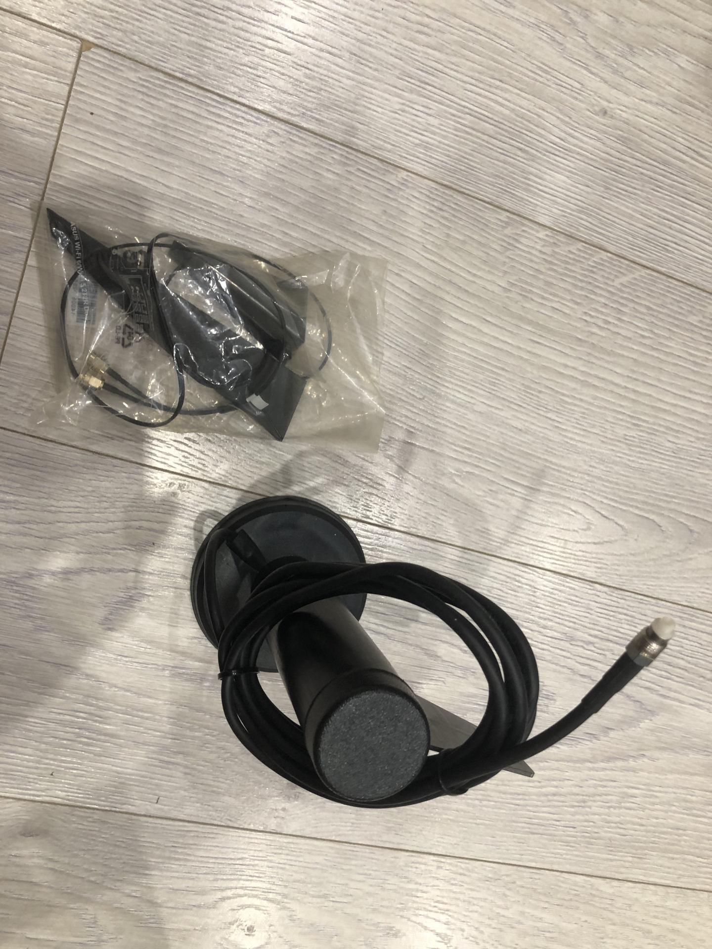

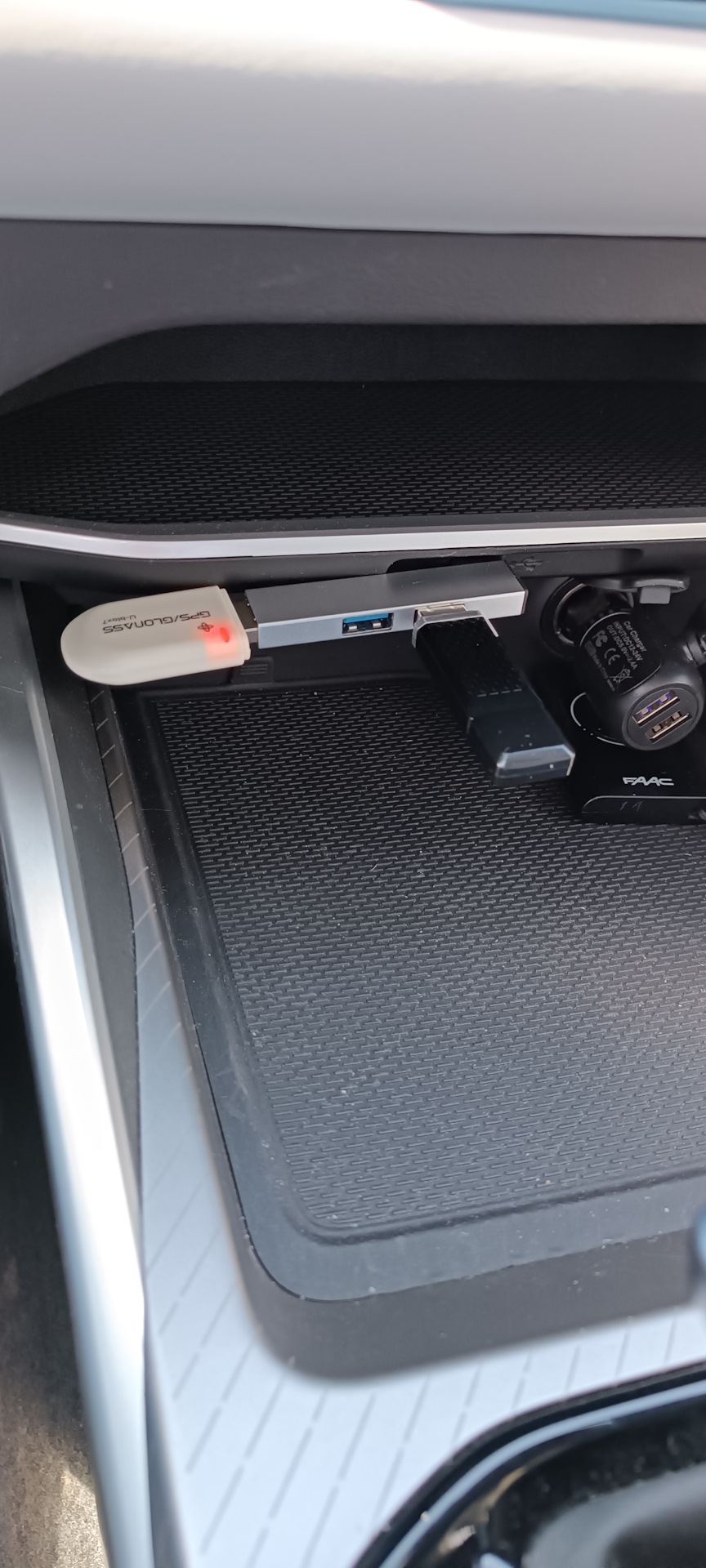

Какой USB GPS оказался слабым, чтобы не купить себе?
ozon.ru/t/iEF4X3Q для меня слабый, т.к. у нас глушат сигнал спутников по вполне понятным причинам, нужен однозначно приемник на стекло с проводом, мощнее, а не стоящий в usb гнезде. Может, в Беларуси и этот вполне неплохо себя покажет, надо проверять
У меня есть пару вифи антенн, брал для усиления сигнала на даче. При использование вифи в авто интересно пойдут, там похожие коннекторы?
Не подойдет, это просто антенна-у нас же физически отсутствует внутри блока ГУ gps модуль, и нет такого выхода. Единственное решение-покупать именно usb-gps прмемник. Я его ещё и через usb хаб ткнул, можно флешкой параллельно пользоваться
Здесь такой случай может произойти по случайности задеть и к херам вырвать или поломать гнездо в самы нужный момент(
Ну я хз, конечно, какой такой случай должен именно в этой нише произойти, чтобы гнездо usb вырвать) да и это не беда уж если на то пошло, решается паяльником
Да хрен знает. Случайность дело такое) дети, уронил или зацепил.
Я из тех как говорится «лучше перебздеть, чем недобздеть»)
Ну да, рукожопство оно такое, в самый ответственный момент может стрельнуть внезапно. Но в данном случае все ж таки очень маловероятно что то сломать
