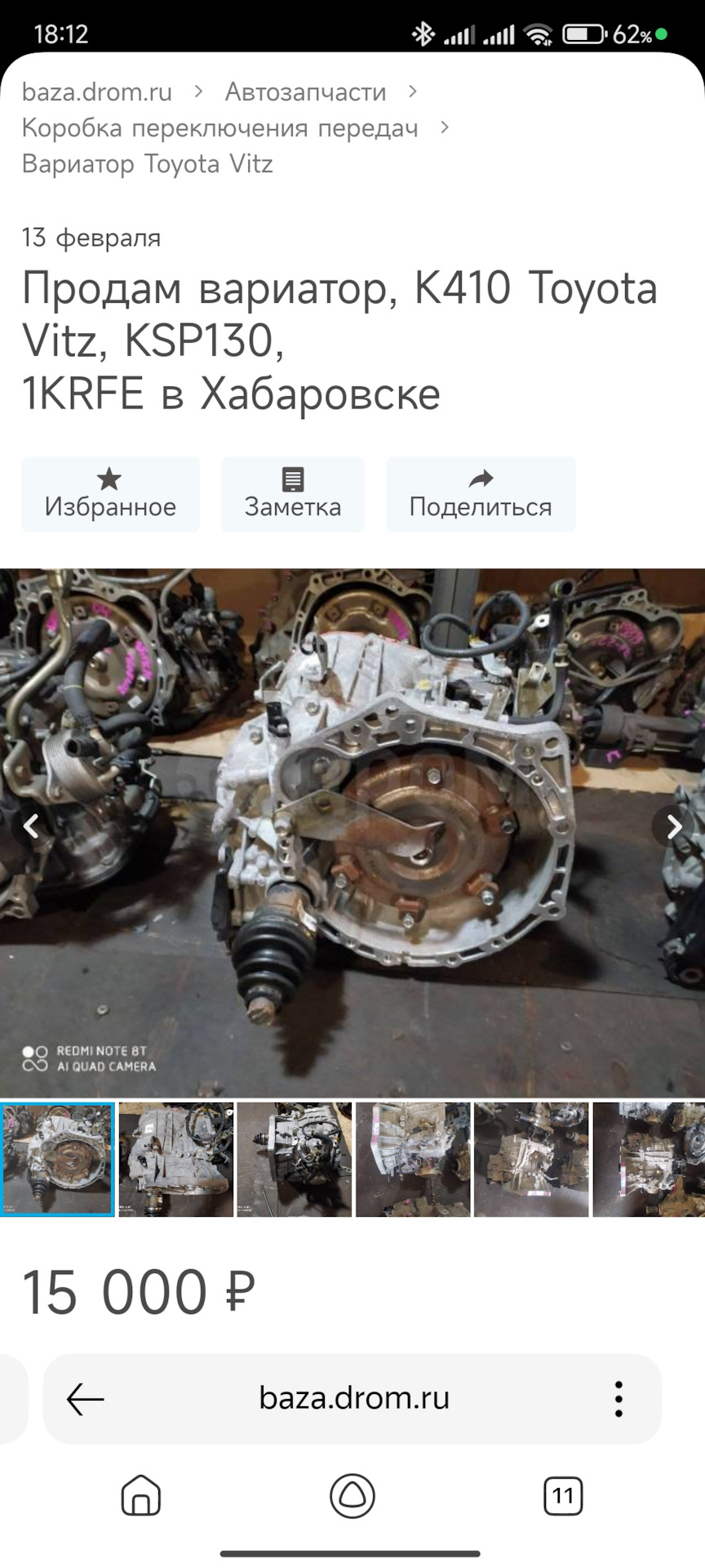

Как поступил я:
— начал поиски вариатора и понял что его цена на farpost стартует от 85тыс;
— прощупал стоимость ремонта и она улетела за 100 даже на словах;
— начал искать информацию о вариаторе и понял что это aisin K410, у нас он называется 30410. Далее номер на коробке — это комплектация КПП. Будь то корпус или тот же старт/стоп;
— на drive2 нашел человека который купил вариатор К410 от yaris и перекинул его внутренности в корпус своей кпп, все встало ему примерно в 45 тыс;
— на сайте farpost ввел в поиске вариатор toyota и спустя часы поиска, просмотры фото мой взгляд пал на кпп от passo 1.3 NR-FE;
— нашел в продаже б/у привода от пассо и от toyota tank kr-vet, они визуально полностью совпали;
— принял решение купить одну из недорогих, пробег заявлен около 100тыс;
— заказал сальники приводов и маслянного насоса, 5 литров масла lukoil CVT (в итоге нужно было 6 литров);
— позвонил в сервис в г. Белгород "маленькая япония". Сказали привози. Говорю у меня вариатор от другой машины, если не подойдет сможете перекинуть внутренности? ДА!;
— в итоге вариатор встал в завод, но не без нюансов:
— систему старт стоп пришлось прикрутить так как панель вся уходила в ошибку, но система не работает так как на нее нет соленоида. При остановке двигатель глушиться но заводится как бы под газом. Парни объяснили так: не качается масло потому, что нет канала на систему старт/стоп и машина при запуске стартует как бы под газом. Это похоже на то, что вы под газом на нейтрали включаете режим драйв. Это погубит коробку и нужно отключать. Сделано.
Пожалуй на этом всё, машина ездит, кпп стоила 8400р.

Вроде писали в тг чате подходит на турбо от витца или яриса, только a-stop работать не будет — ленивчик обязателен.
