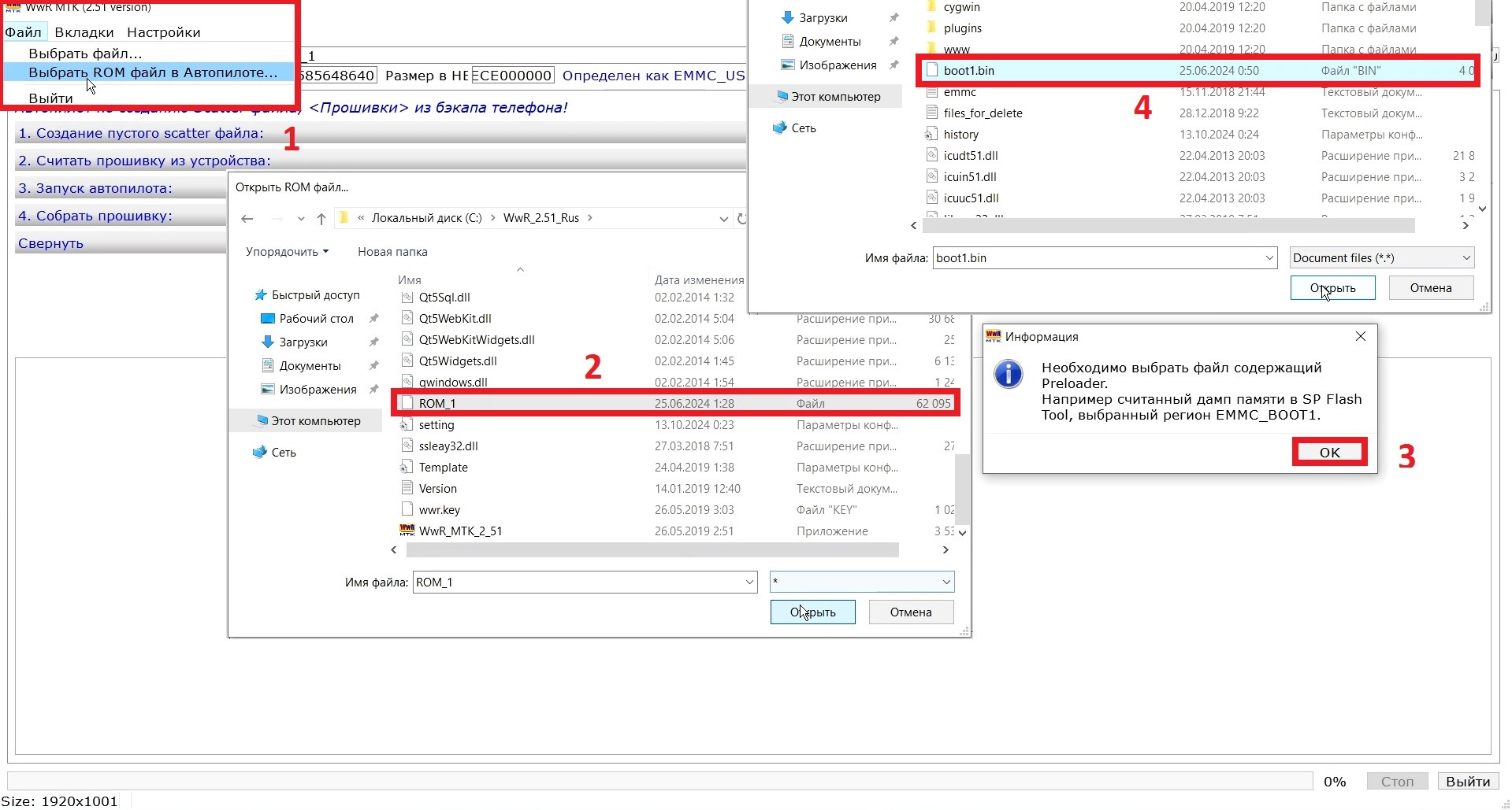

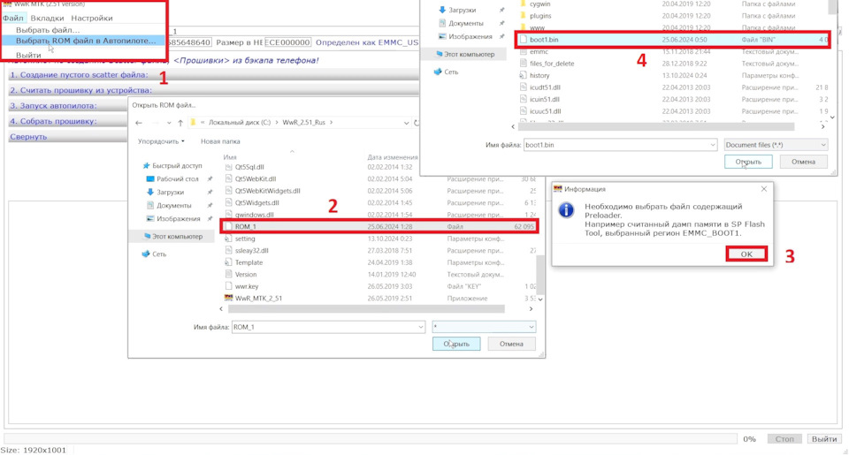

1. Запускаем программу WwR_MTK_2_51, при запуске диалоговое окно, в котором идет задержка на 120 секунд, просто ждем. Как стартанет — на верхней панели выберите Файл ➔ выбрать ROM файл в Автопилоте (1) ➔ выберите файл ROM_1 (2). Появится запрос на выбор EMMC_BOOT_1. Нажмите на кнопку ОК (3) и выберите файл boot1.bin (4). Произойдет анализ файлов, внизу рабочего окна программы зеленым текстом отобразится информация о прошивке и платформе ГУ.

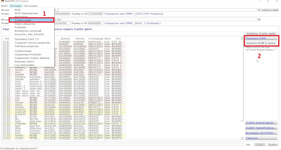

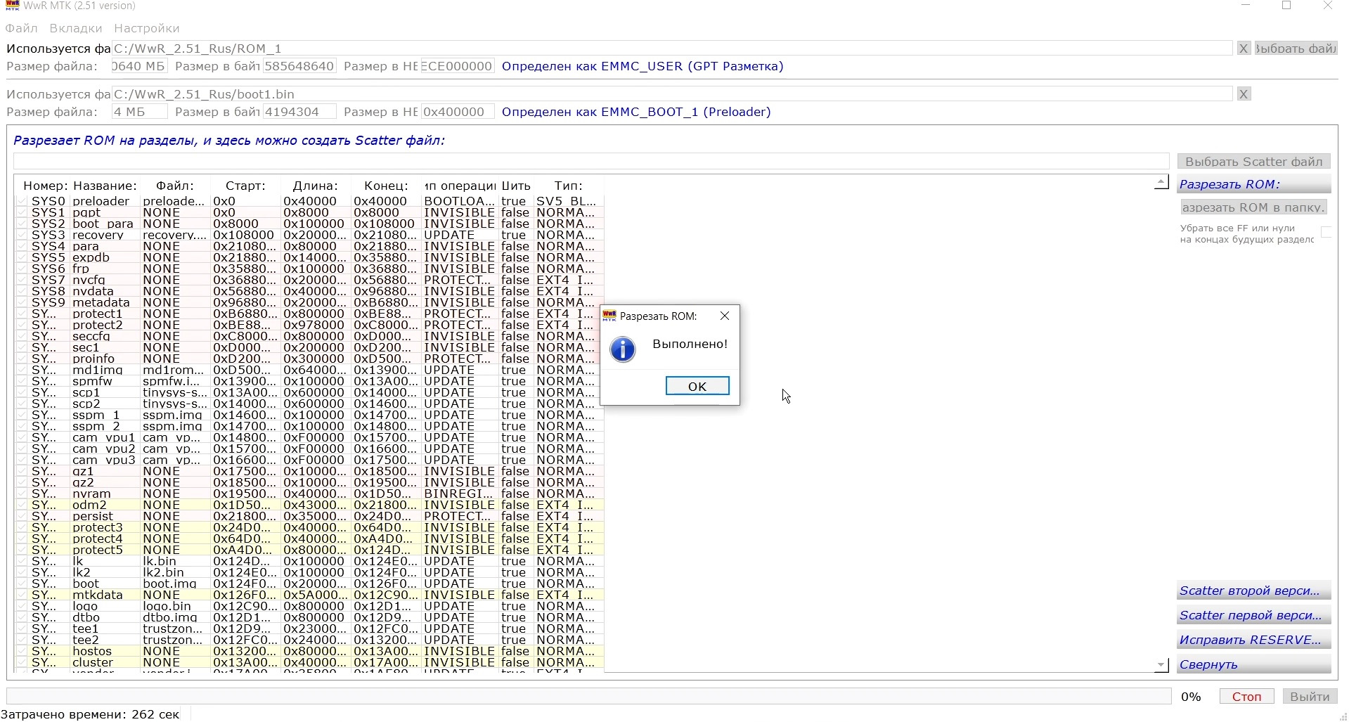

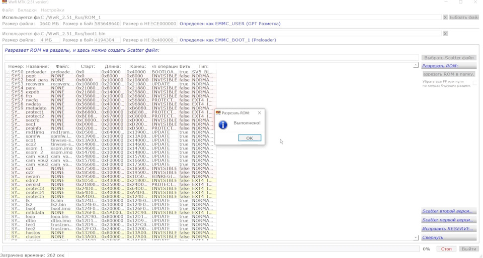

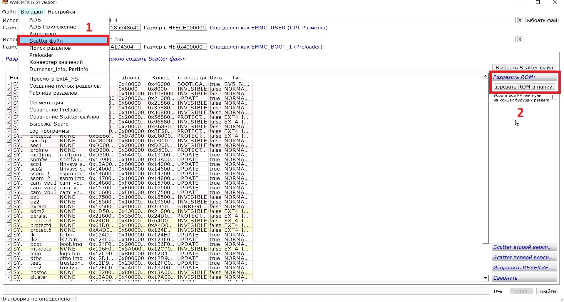

2. Затем на верхней панели выберите Вкладки ➔ Scatter файл (1) ➔ справа выберите Разрезать ROM (2) ➔ разрезать ROM в папку.

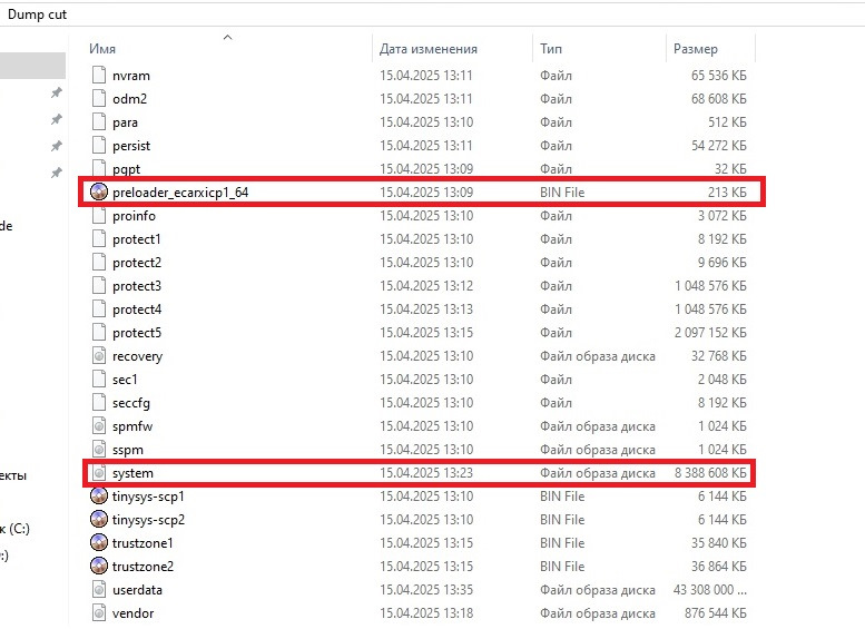

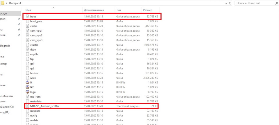

В появившемся окне создайте или выберите новую папку (я её назвал для удобства Dump cut), в которую программа сохранит разрезанный на разделы дамп. После выбора места сохранения, начнется процесс нарезки дампа на разделы, по окончании которого появится информационное окно о выполненной операции, жмем в нем ОК.

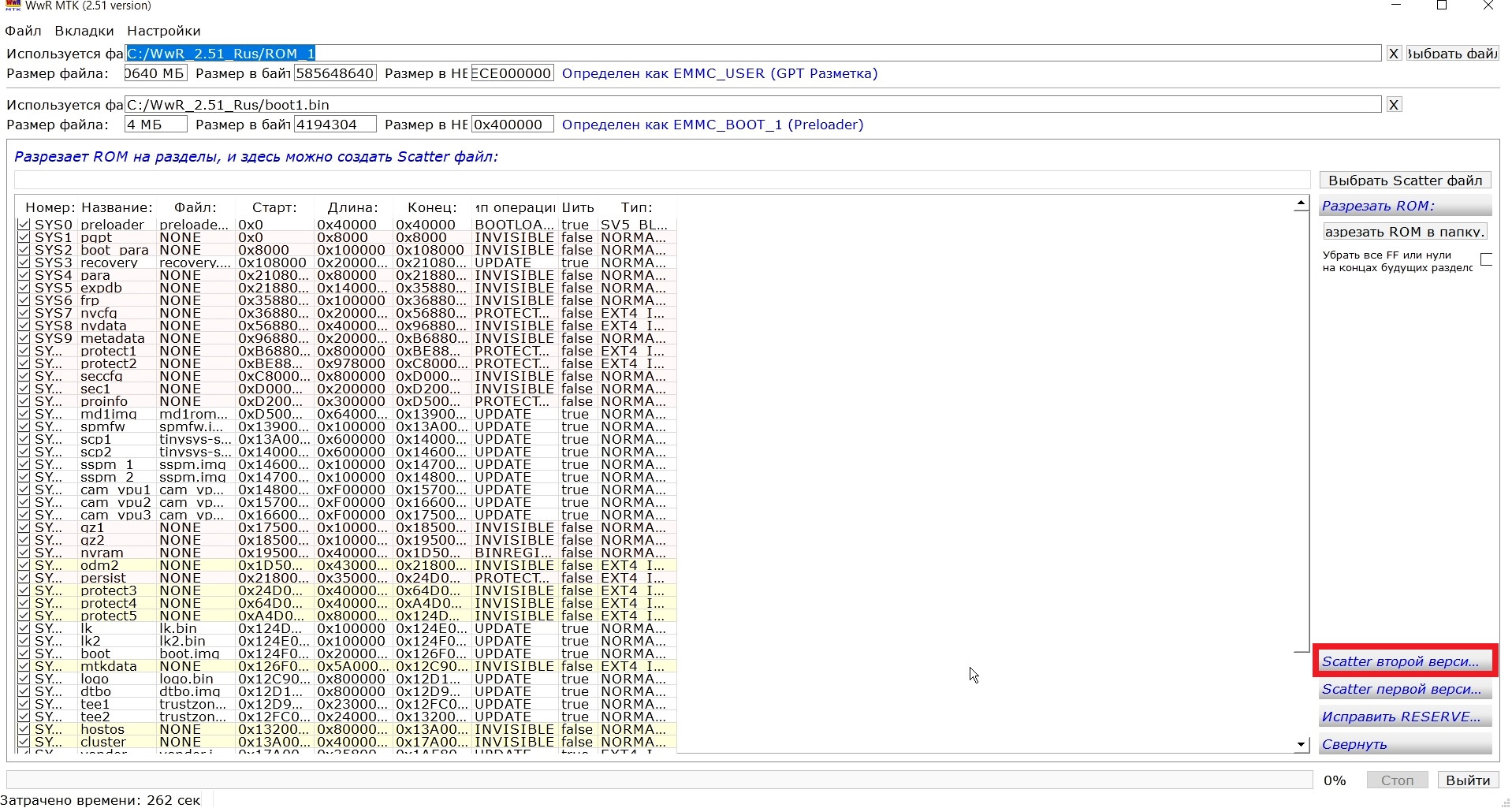

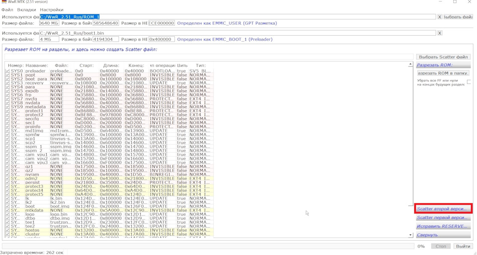

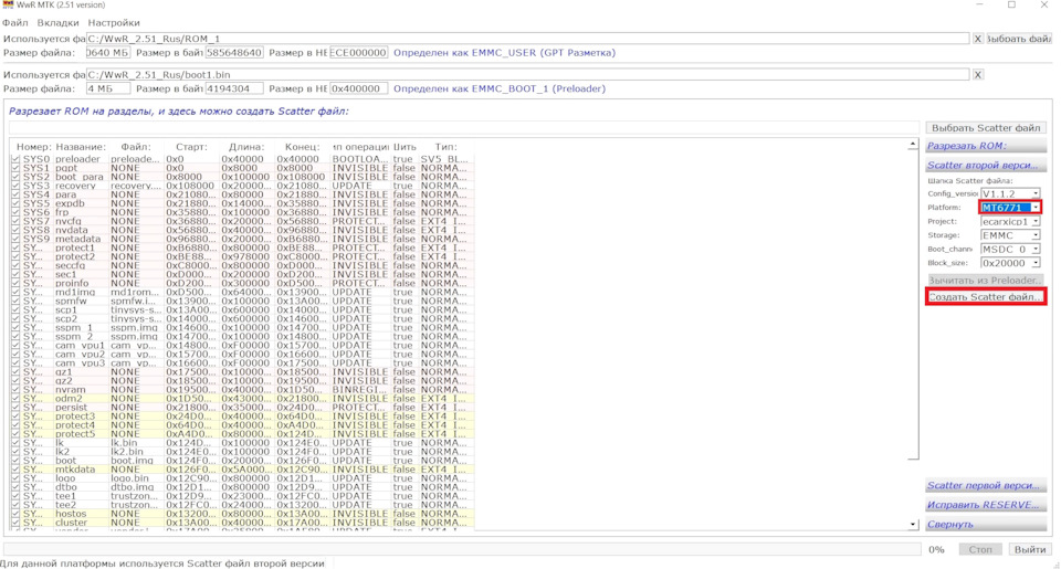

3. Теперь необходимо создать Scatter-файл ➔ справа выберите в столбце справа "Scatter второй версии"

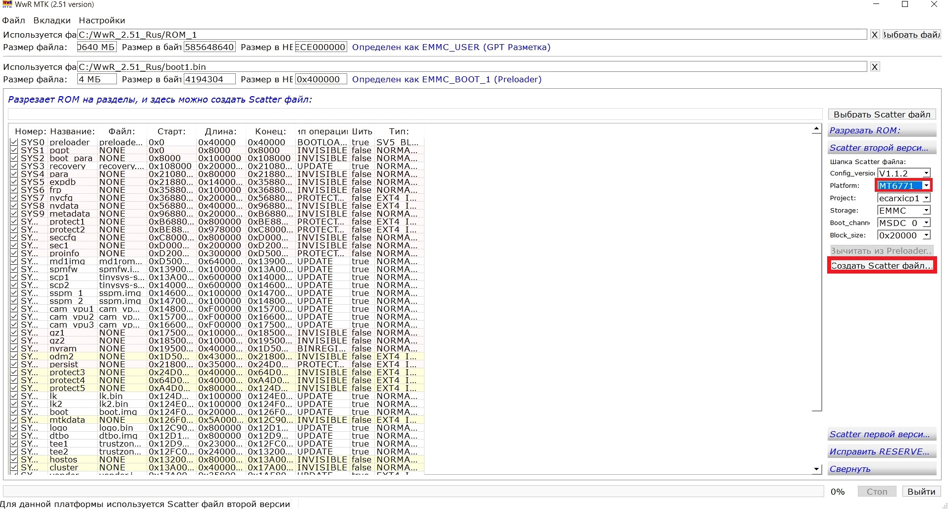

В появившемся справа разделе "Шапка Scatter файла" из выпадающего списка выберите Platform: MT6771 и нажмите Создать Scatter файл
В новом окне выберите папку с ранее созданными разделами (у меня — Dump cut).
Всё, на этом нарезка дампа окончена. Теперь у вас есть оригинальные разделы памяти ГУ и Scatter файл, которые можно будет использовать для восстановления на оригинальные значения и модификации под наши нужды. Из 60Gb дампа нам реально нужно в дальнейшем только 2 раздела — boot.img и system.img, scatter-файл (он говорит прошивальщику что и как прошивать) и файл-preloader, все вместе весит всего около 8Gb.

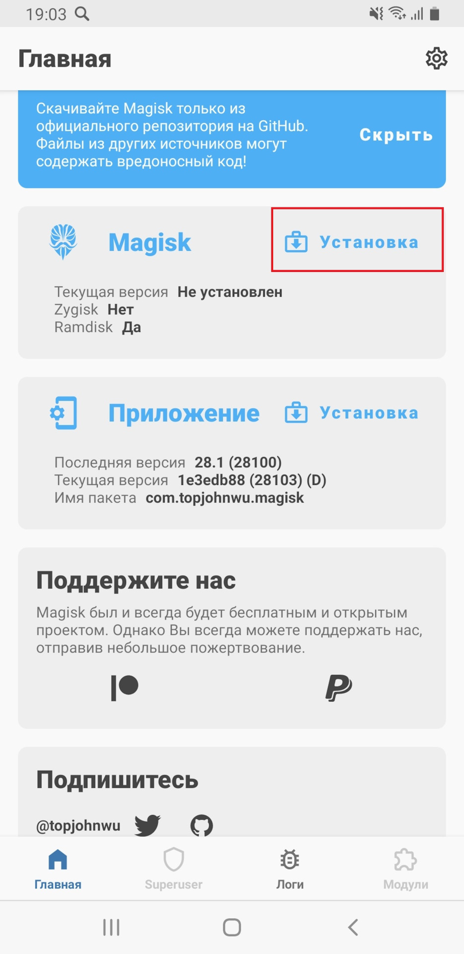

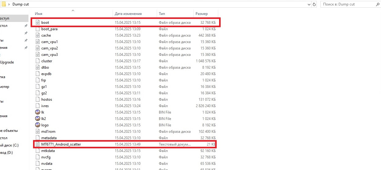

1. Рут загрузчика, без которого чуда не случится. Нам понадобится телефон на андроиде (только не Xiaomi, с ними бывают проблемы, лучше не рисковать), на который мы должны установить Magisk (на данный момент последняя версия 28.1). Берем его apk отсюда github.com/topjohnwu/Magisk/releases/tag/v28.1, закидываем на телефон, и кладем в отдельную папочку на ноутбуке — этот же apk мы в обязательном порядке будем засовывать в system.img в дальнейшем.

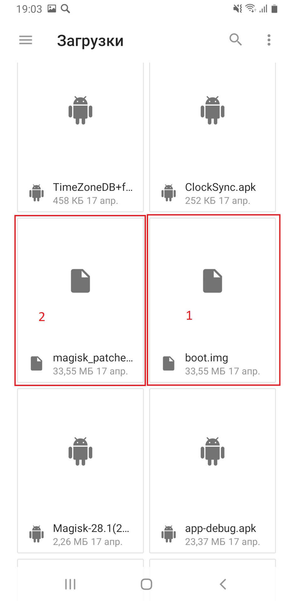

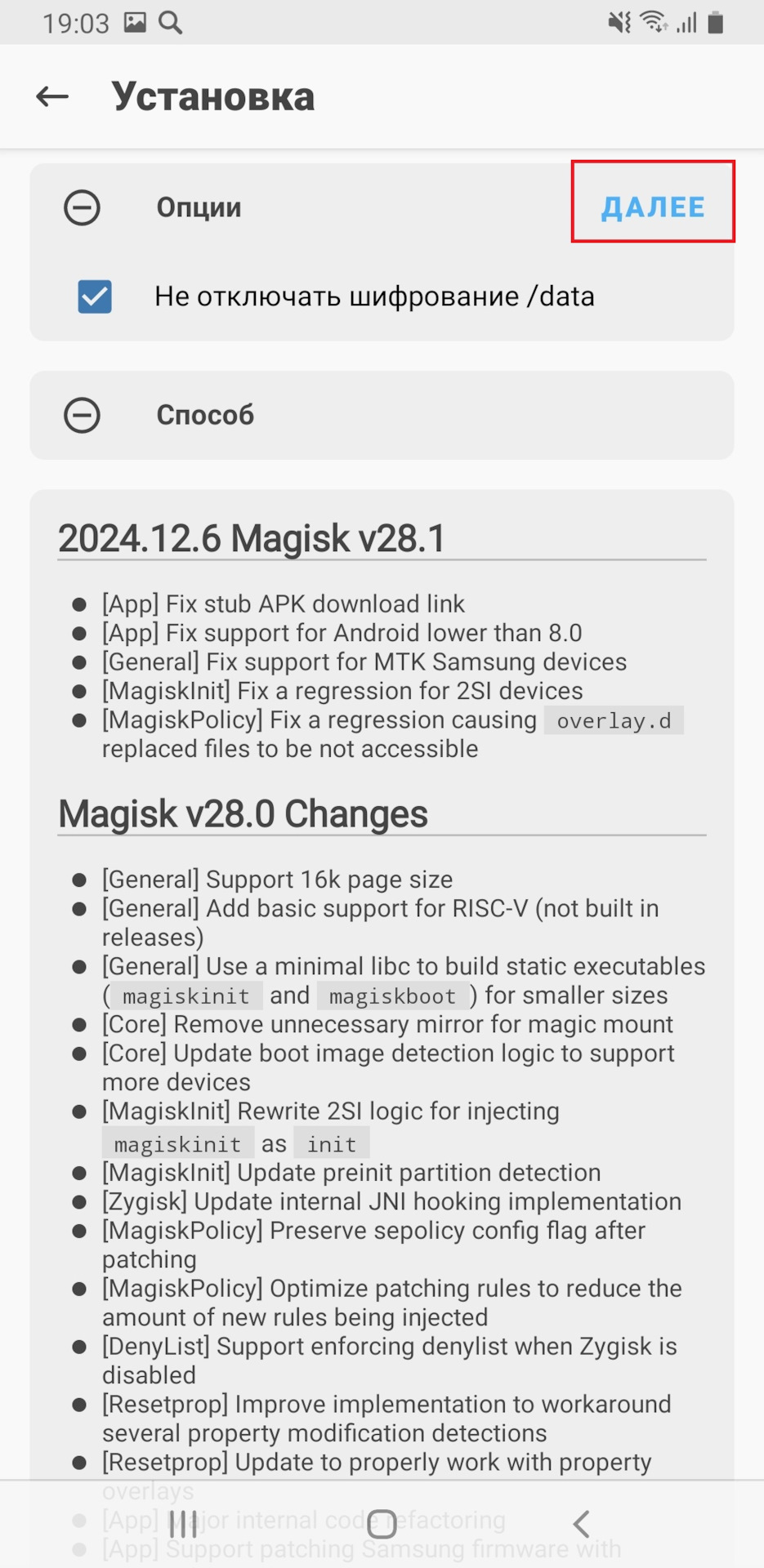

Как установили на телефоне Magisk — подключаем телефон к ноутбуку, и копируем в любое удобное место в телефоне файл boot.img из папки с нарезанным дампом. Запускаем на телефоне Magisk, нажимаем "Установить".
В следующем окне жмем на "Далее", строчка переместится вниз, выбираем пропатчить boot-образ, в открывшемся окне идем по пути, куда закинули в телефон boot.img (на моем скрине под номером 1), выбираем его, ждем окончания.
Как закончит работу программа, сообщит что все ок, рядом с boot.img появится ещё один файл с именем magisk-patched… .img (на моем скрине 2).
Закрываем Magisk на телефоне, подключаем к ноуту, и перекидываем на него полученный файл magisk-patched… .img в какую нибудь новую папку, и переименовываем его обратно в boot.img. Туда же надо скопировать из папки с порезанным дампом MT6771_Android_scatter.txt и preloader_ecarxicp1_64.bin. В дальнейшем сюда же будем класть модифицированный system.img. Всё, рут у нас почти в кармане, переходим к следующему этапу.

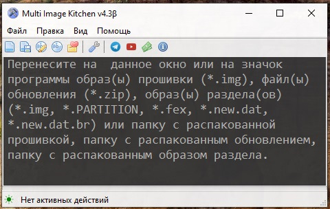

2. Разборка system.img для модификации. Снова устанавливаем ПО на ноутбук, на сей раз это Multi Image Kitchen (для разборки и последующей сборки образа system.img, в котором как раз-таки и хранятся установленные в системе приложения и программы). Берем программу отсюда github.com/CryptoNickSoft/MIK?tab=readme-ov-file, нажимаем внизу страницы на Direct Link, качаем, полученный zip-архив MIK-main.zip, разархивируем его в корень диска C:// для избежания проблем с кириллицей. Открываем папку, запускаем программу дважды щелкнув на MIK.exe или MIK64.exe (в зависимости от разрядности вашей Windows). Откроется простенькое окошко, прямо на черное поле перетаскиваем ваш system.img, ждем окончания работы программы (у меня заняло минут 5).
После отработки программы услышите звуковой сигнал, можно закрывать окошко. В папке с программой появилась папка system размером 2,15Gb и куча подпапок и файлов внутри — это и есть разобранный system.img, дальше работаем с этими папками.

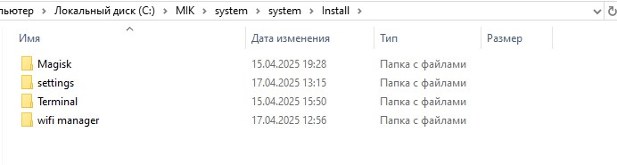

Далее, возвращаемся в system\system\, создаем там папку "Install", и закидываете в неё все папки отсюда disk.yandex.ru/d/JAdwFVIsCQIUYQ. Должно получится так:

4. Сборка system.img после модификации. Открываем папку с Multi Image Kitchen, запускаем программу, дважды щелкнув на MIK.exe или MIK64.exe (в зависимости от разрядности вашей Windows). Откроется простенькое окошко, прямо на черное поле перетаскиваем вашу папку system, в которой мы ковырялись в предыдущем пункте, и ждем окончания работы программы. В папке Multi Image Kitchen теперь лежит вновь собранный system.img, переносим его в папку к измененному ранее boot.img, scatter-файлу и preloader файлу.

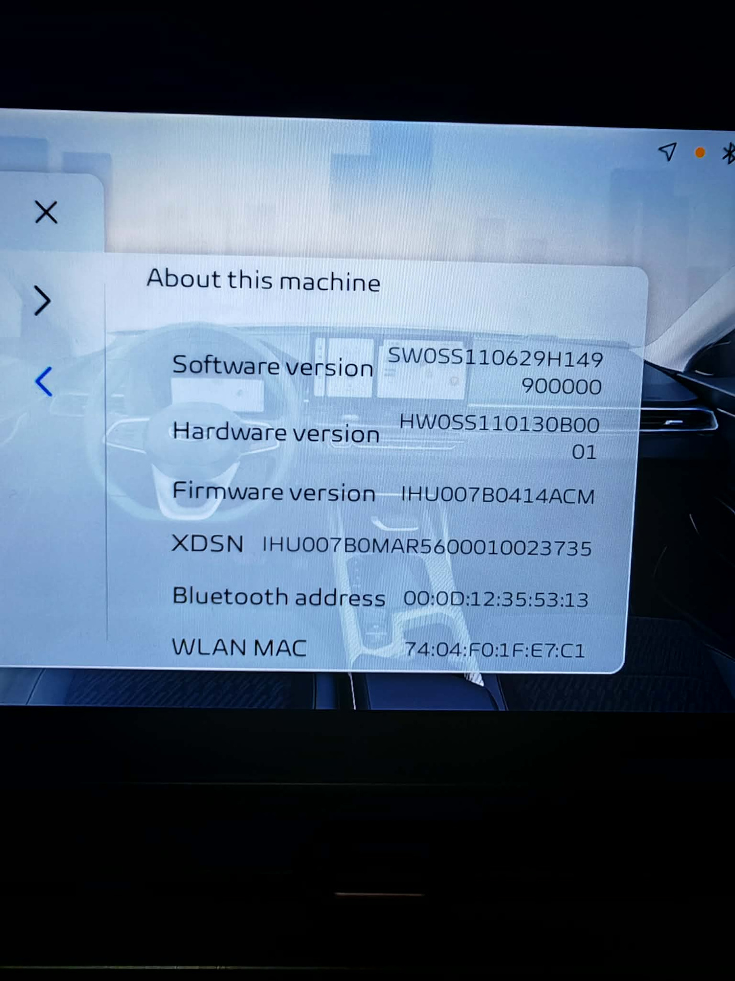

M'a version emgrand, y'a il un flash?

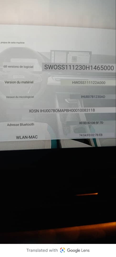

Salut monsieur, m'a version ih007b comment faire avec le fichier (services.jar) merci
