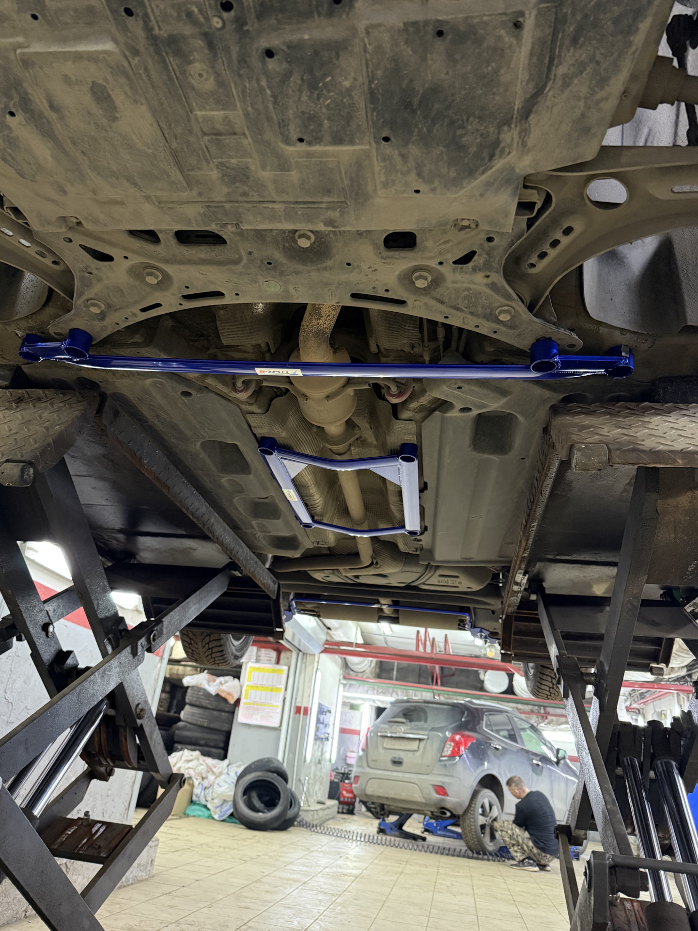

В определённый момент осознал, что не хватает контроля авто. Кулрей в целом очень сильно кренит на поворотах, а если ещё и агрессивно водить и на больших скоростях перестраиваться, то очень часто приходится ловить заднюю часть авто.

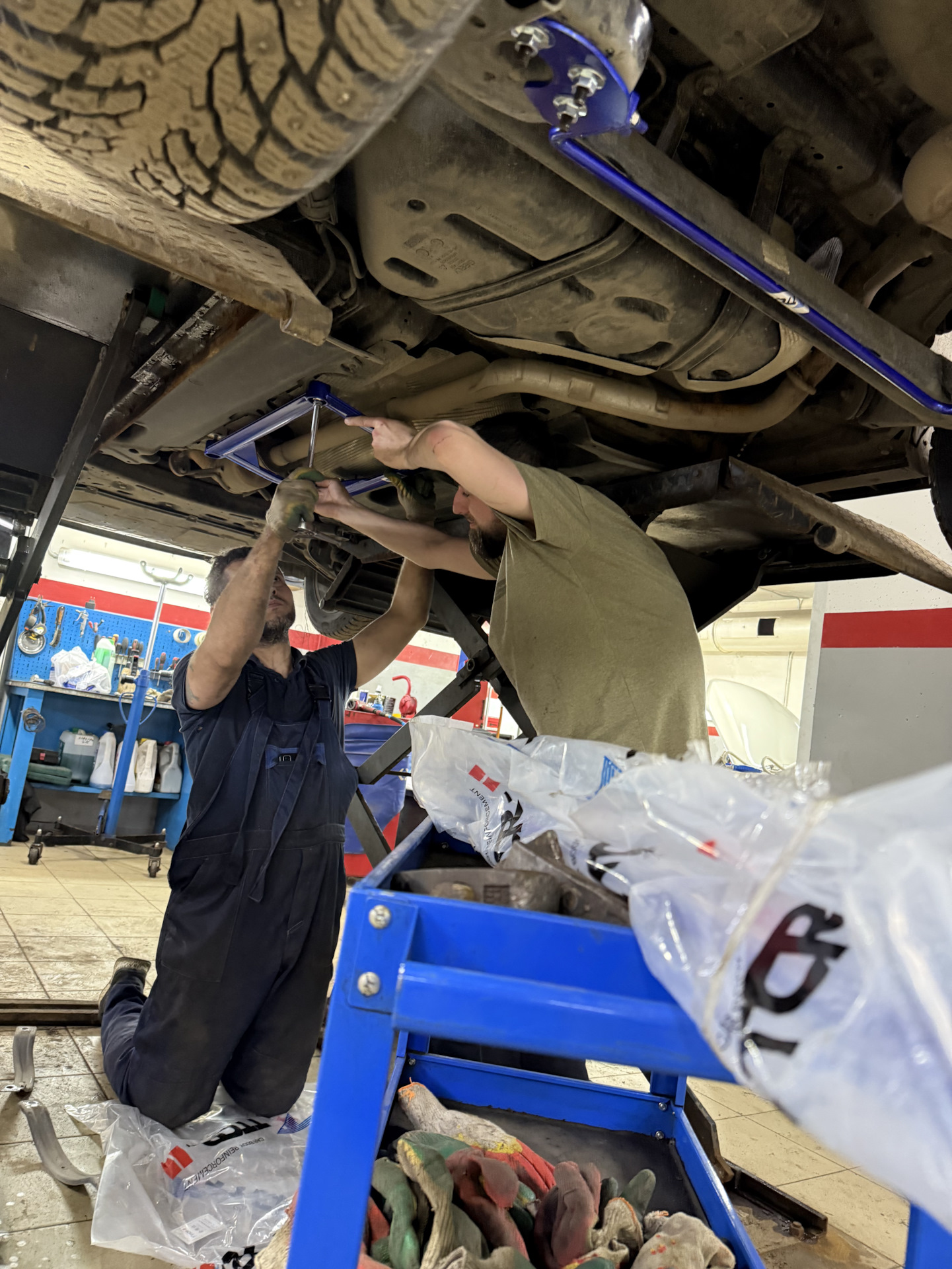

Решение было простым-заказать и установить распорки на протяжении всей машины. А заодно, захотелось обновить интерьер авто. Поискав варианты, наткнулся на China Tuning Shop-ребята специализируются на всевозможных доработках китайского автопрома, всё изготавливают и везут напрямую с Китая.
Выбор пал на полностью кастомный карбоновый руль. Заказал, подождал пару месяцев (ибо попал в Китайский Новый год) и наконец-то получил желанные «подарочки»
Установка распорок дала результат-машина стала лучше контролироваться, перестало дико кренить на поворотах, да и в целом, рулежка и поведение на дороге стало приятным. И это в дальнейшем нужно будет, так как
заказана пневмоподвеска в круг.

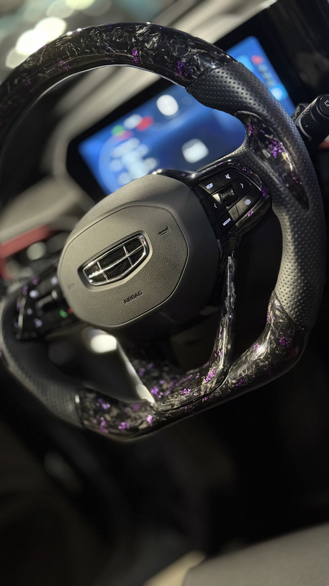

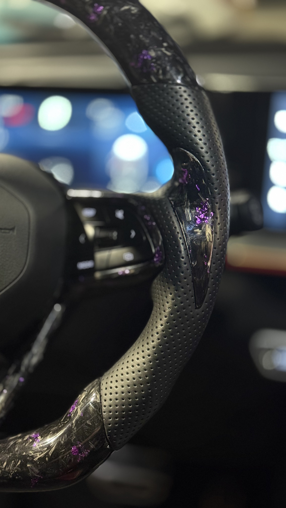

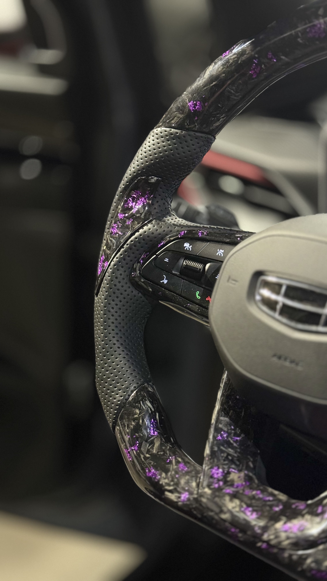

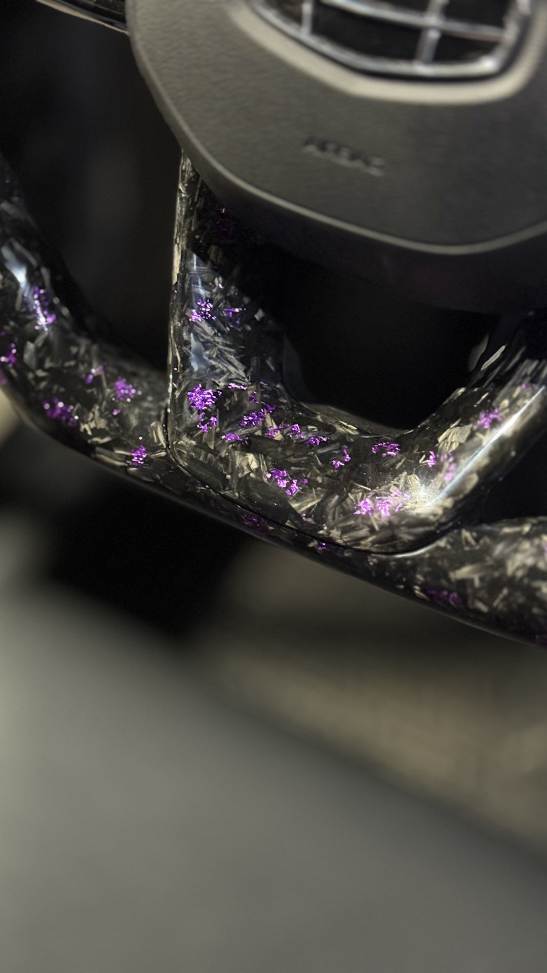

Ну а руль. что руль? Смотрите сами, я просто кайфую от него. Полностью из карбона, все штатные функции типа подогрева сохранены. Анатомические углубления для удобного хвата-это отдельная сказка.

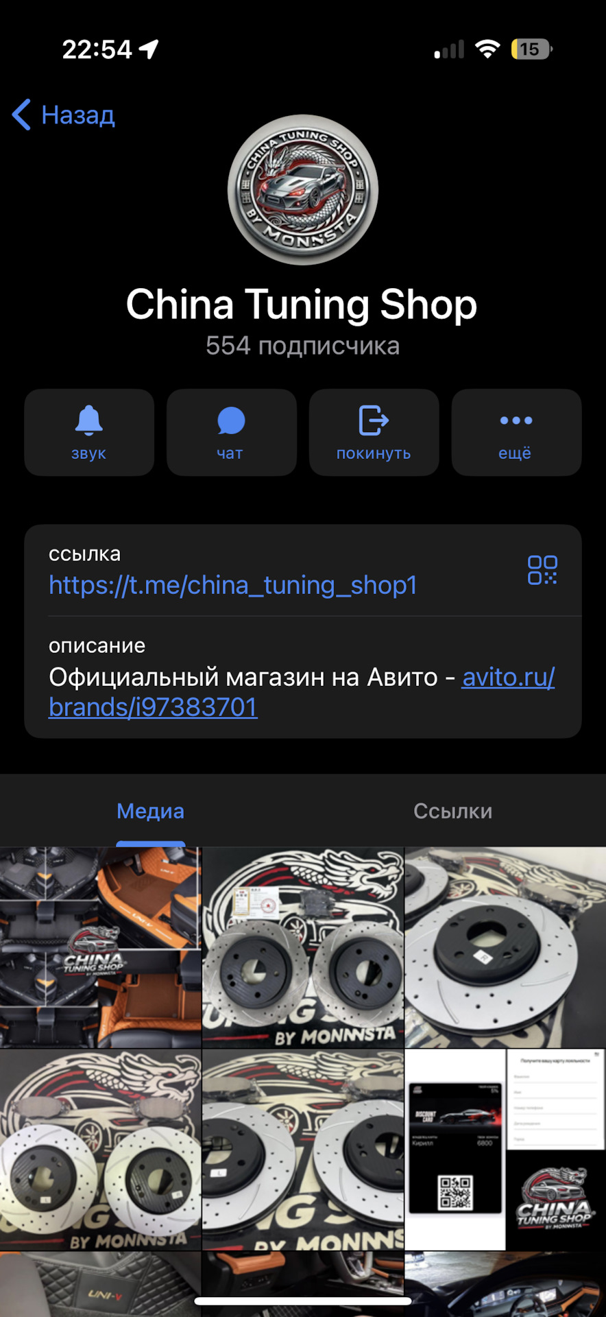

Подскажите где распорки приобретали
China Tuning Shop, так эти ребята называются

Добрый день, можно тоже ссылку на ребят плиз
Ramramram
Вот, их канал в тг, официальный, на многие китайские бренды изготавливают
Зашёл на вашу страницу из продвижения, подскажите, на данной модели с завода существуют такие детали как стабилизаторы поперечной устойчивости? Или это надо докупать непонятные с технической точки зрения вещи? Хотя и сомнительно, но можно попробовать понять распорку на балку, и соединения переднего подрамника с кузовом(но опять же очень спорно, если всё закручено как надо), но в центральной части… Зачем? Кузов так сворачивает, что необходима данная доработка?
P.S. Руль классный)
С завода нормально работающих стабов не установлено. Точнее они стоят, но крайне малоэффективны. Все, что представлено на фото из распорок-сделано для общей жесткости и стабилизации

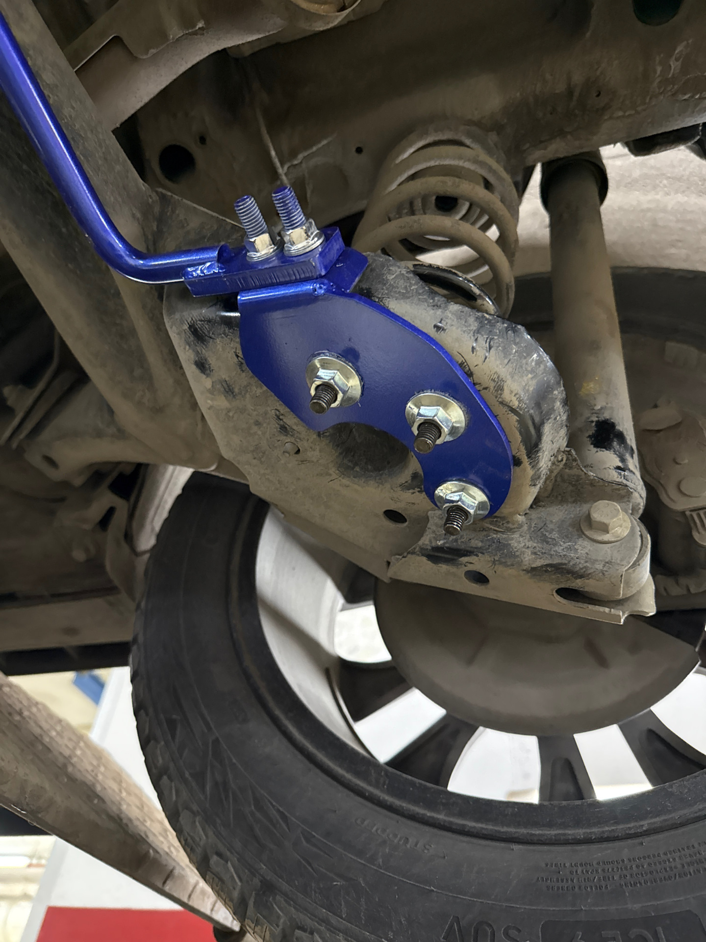

Вы поставили распорку на балку ?)))
student2045
Именно так)

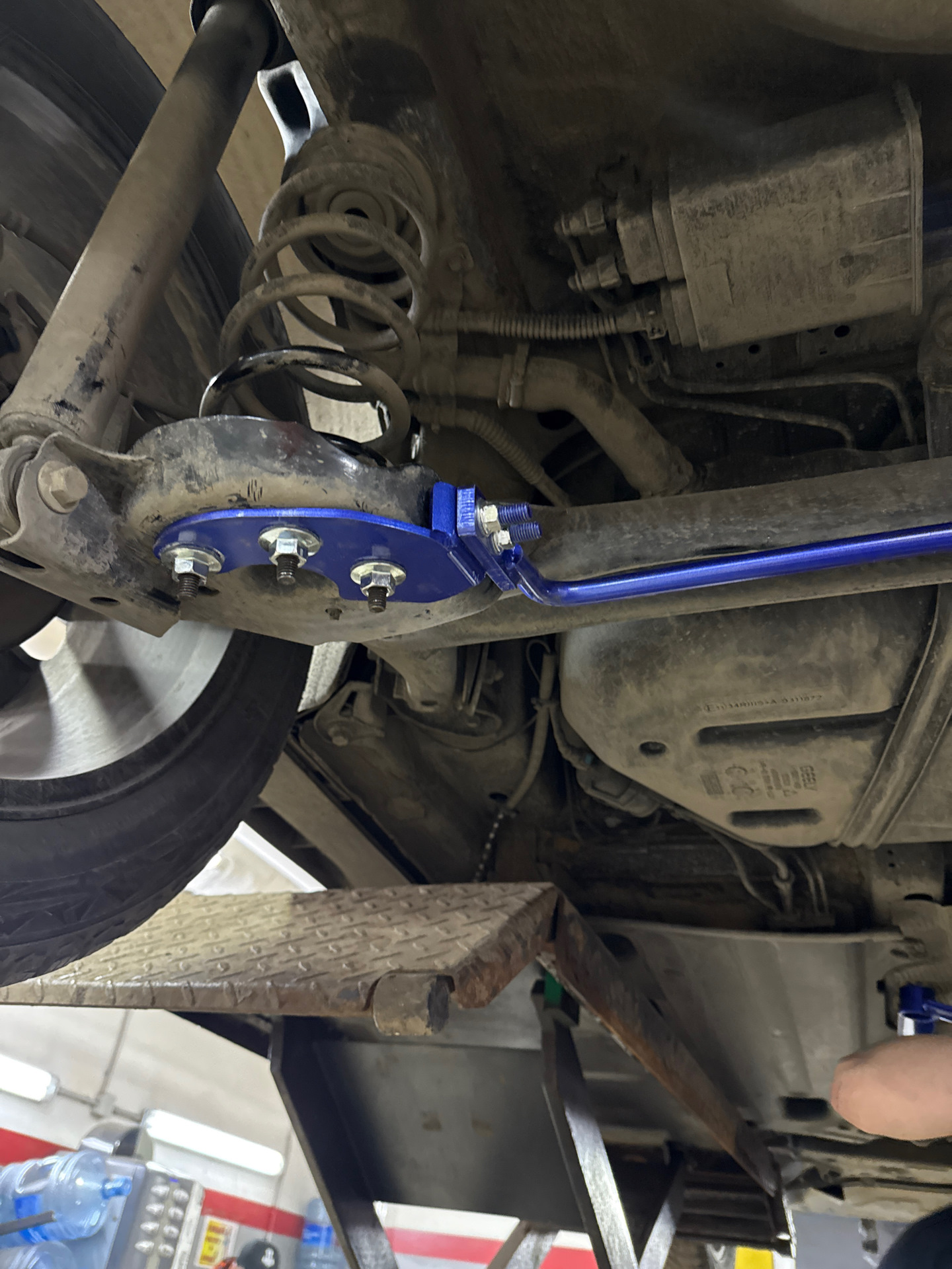

А когда ставят распорки на подрамники задние и это приносит потрясающий результат!
И ещё для информации, балка на рестайлинговый кулрее регулируется при развал/схождении! Там немного, но приносит плоды!
А весело, потому что человек заблокировал работу торсионной балки. Вместо рулевой лом приварить и поражаться как чётко прямо машина едет
А в чем проблема? В чем именно блокировка?
К ней просто добавили жесткости на скручивание. Геометрия на нарушена.
Никакого лома, всё работает как надо, ни в чем не проявляется «блокировки», как вы говорите
вот именно эта распорка лишняя! Почитайте за эту тему. Балка рассчитана га то, что она будет крутиться, тем самым как бы подруливая. Но вы не просто распорку вварили в балку, как делают горе-тюнеры не понял для чего и как работает это все, так вы ее прифигачили к чашкам пружин. Не, ну если использовать машину только в драге и то сомнительно. Остальные распорки хуже не сделают, но вот с балки лучше убрать. Тот эффект, который вы чувствуете очень обманчивый и опасный.

Туда, куда и все балки такого типа, изучи тему, потом вставляй свои пять копеек. И торсИонная, бездарь ты глупый.
Я просто в шоке)
student2045
Это не распорка. Это дополнительный стабилизатор.
Однако на задней оси действительно он не нужен.
