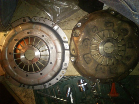

В общем в памяти всплывают интересные моменты. Помню перед тем как Мось стал, дед поменял диск и выжимной (уже новый пластиковый), а корзину почему то оставил старую, как оказалось. В этом я убедился когда уже восстанавливал Москвича. Да диск не ходил, выжимной тоже. А вот маховик, корзина потрепаны. На нажимной плите борозды от заклепок. Поверхность сильнее изношена по краям, чем в центре. Волнистость. Но как же он ездил, с такой корзиной?

А дело было в следующем, когда корзина изношена или отпущена, хода вилки перестает хватать. Дед берет выкручивает шток до упора, т.е до минимального зазора, а чтобы поршень совершал полный ход, Цилиндр чутка назад.
