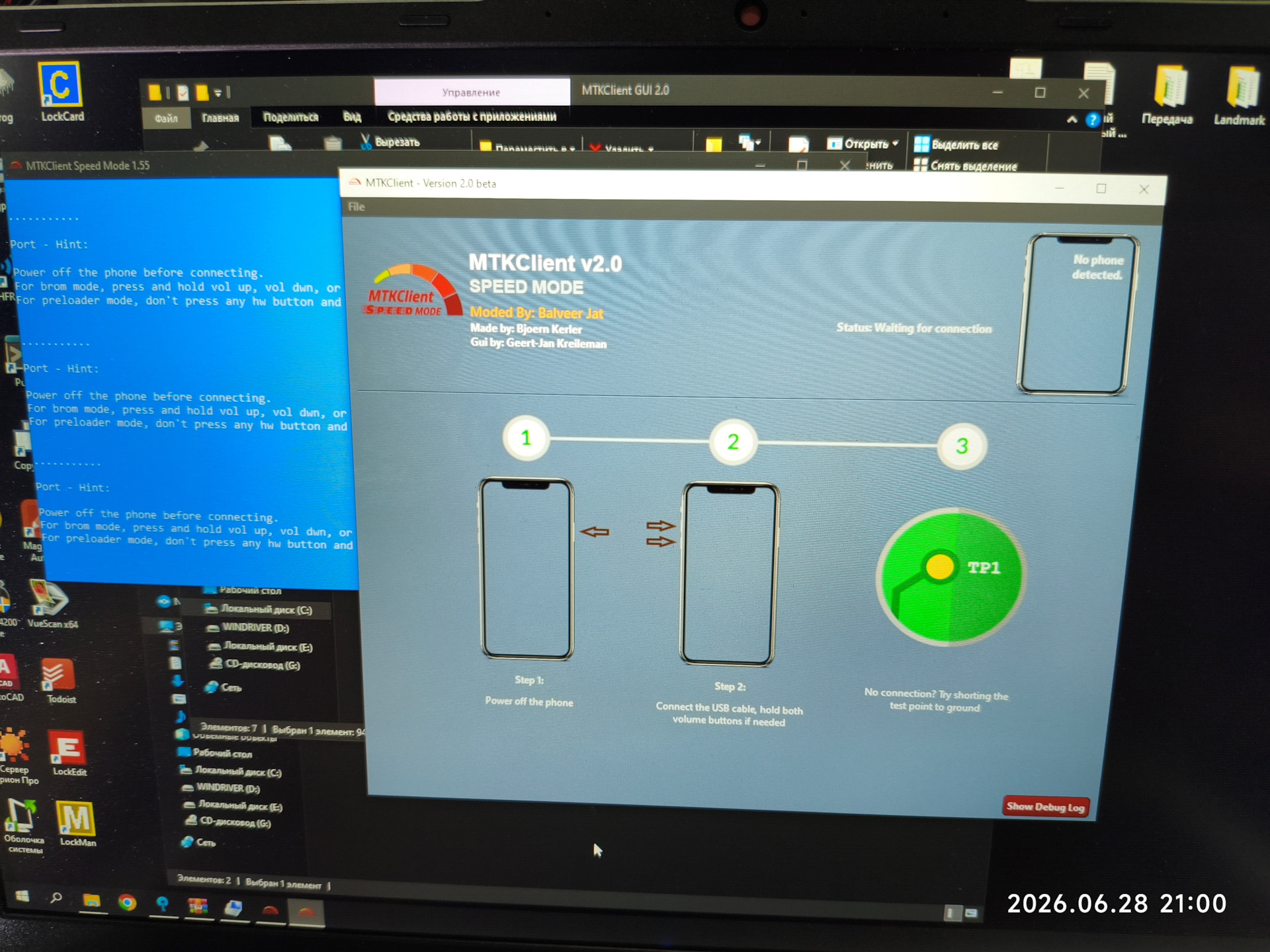

2. Подаем питание на блок ГУ. Важно — ноут в убунте не издает звуковых сигналов о подключении USB устройств, просто ждем, пока в MTKclient появится информация о подключенном устройстве, и начнет крутиться колесо загрузки (в окне программы справа вверху). В этот момент необходимо быстро отключить питание от ГУ, а затем еще раз подключить его. Если всё сделали верно, в MTKclient справа вверху отобразится информация о процессоре и надпись Bootrom mode. Не переживайте, если с первого раза ничего не вышло — просто закрываете MTKclient, отключаете питание от ГУ, затем заново запускаете MTKclient, подаете питание на ГУ, и снова действуете по инструкции. Вид программы будет почти такой же, как и в Windows. Повторяем шаги по разблокировке загрузчика.

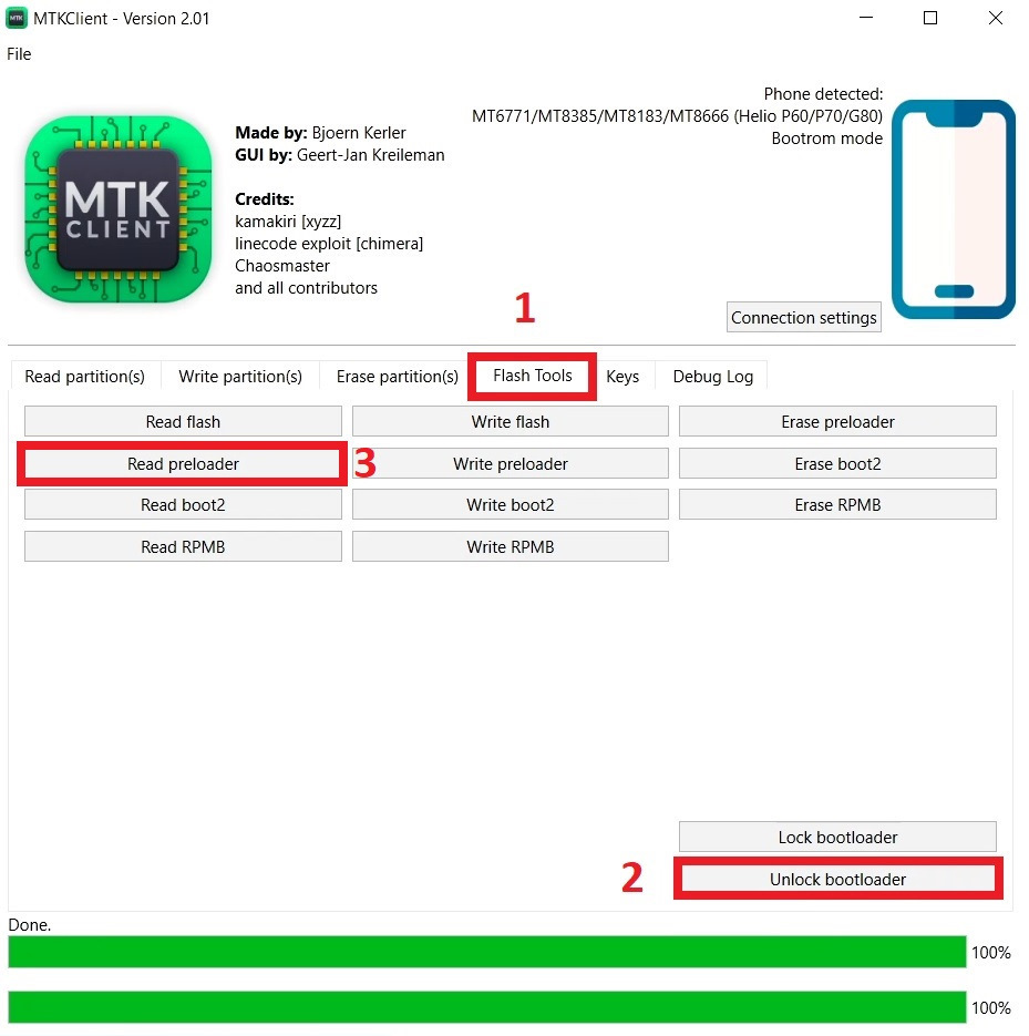

Нужно нажать на Flash Tools (1), затем на Unlock bootloader (2), дождаться выполнения процедуры на 100% (заполнятся два статус-бара внизу зеленым, отобразится слева над ними Done). Если все правильно — отключаем питание от ГУ, перезагружаем ноут в Windows.

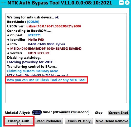

3. Как только ноут загрузился под виндой — запускаем MTK Auth Bypass Tool, жмем на кнопку Disable Auth и быстро подключаем питание к ГУ, пока шкала не заполнилась до 100%.
Если всё сделали верно, появится надпись now you can use SP Flash Tool or any MTK Tool.

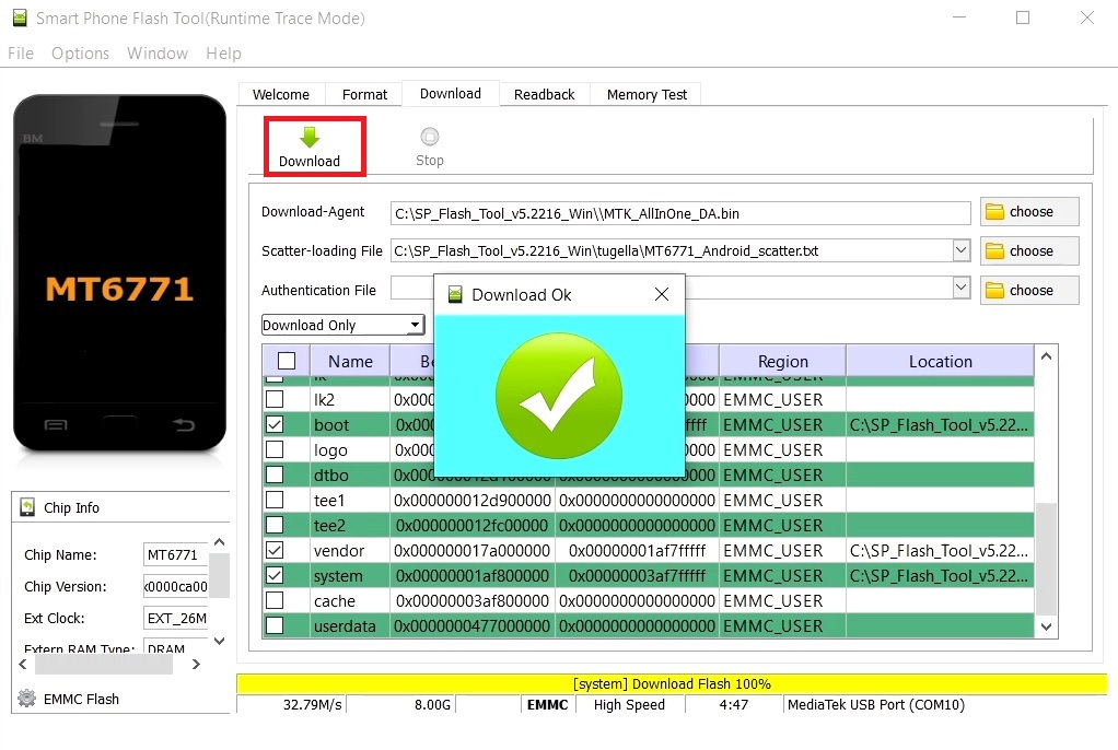

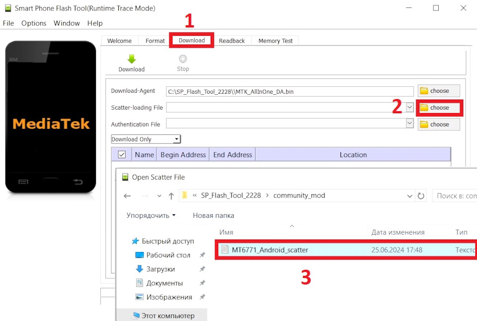

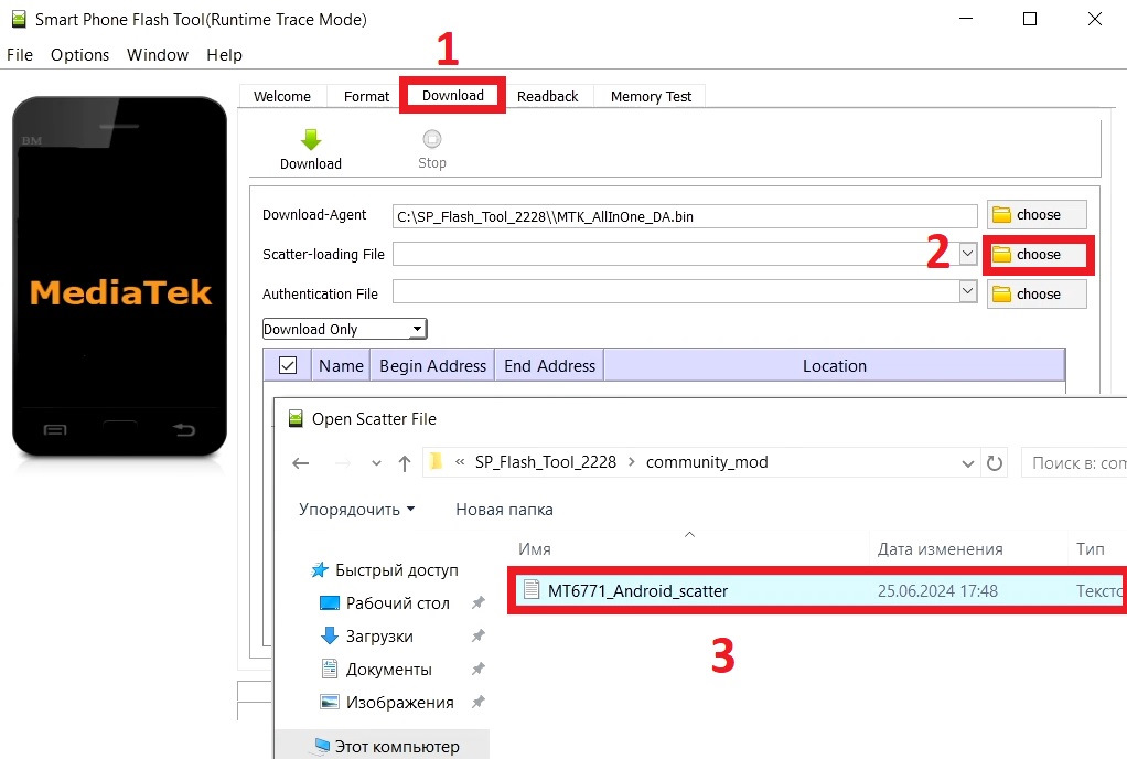

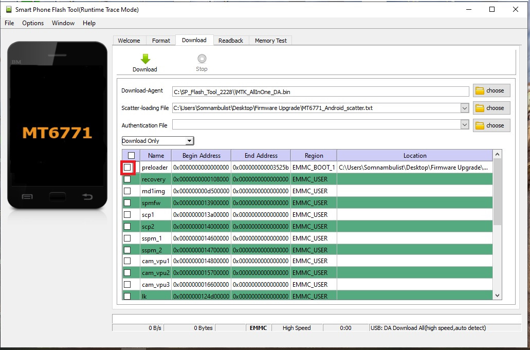

4. Теперь запускаем программу SP Flashtool и открываем вкладку Download (1).
В разделе Scatter-loading File жмем на кнопку справа choose (2) и выбираем наш файл MT6771_Android_scatter.txt (3), который лежит в папке вместе с нашими модифицированными boot.img и system.img, а так же с файлом preloader (об этом см.предыдущий пост). Сюда же, в папку с модифицированными разделами, кладем мой lk.bin — он уберет задержку включения в 5 секунд при старте ГУ. Вот ссылка на него — disk.yandex.ru/d/ANSGp47CSjn9iw. А лучше всего-сделать модификацию своего lk.bin, кому надо-стучитесь в личку, дам инструкцию, там просто.
SP Flashtool автоматически определит список разделов, найдет какие-то из них в одной папке с файлом MT6771_Android_scatter.txt, и добавит их для загрузки в ГУ.

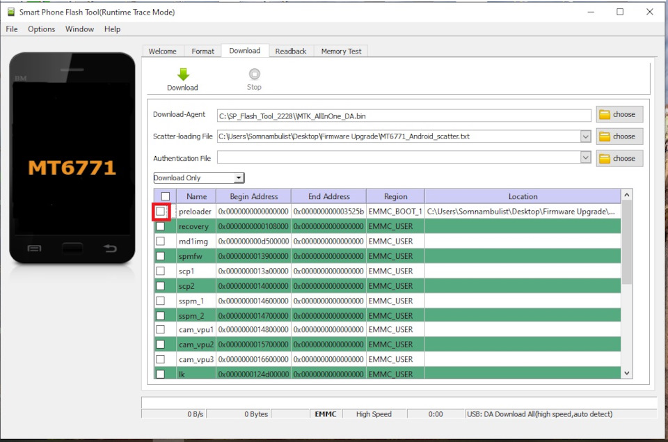

ОЧЕНЬ ВАЖНО! Сразу снимите галку с файла preloader, а также проверьте, что стоят галки на необходимых нам boot.img, lk.bin и system.img, режим выбран Download Only, и только после этого продолжайте!
Жмем кнопку Download, и ждем. Внизу окна появится сначала красный статус-бар, затем поменяет цвет на желтый, и начнет заполнятся. Ждем, ориентировочно минут 7. В конце увидим следующее окошко:
Всё, прошивка успешно залита в ГУ, отключаем питание от мультимедиа, разъединяем замкнутый разъем на блоке ГУ.

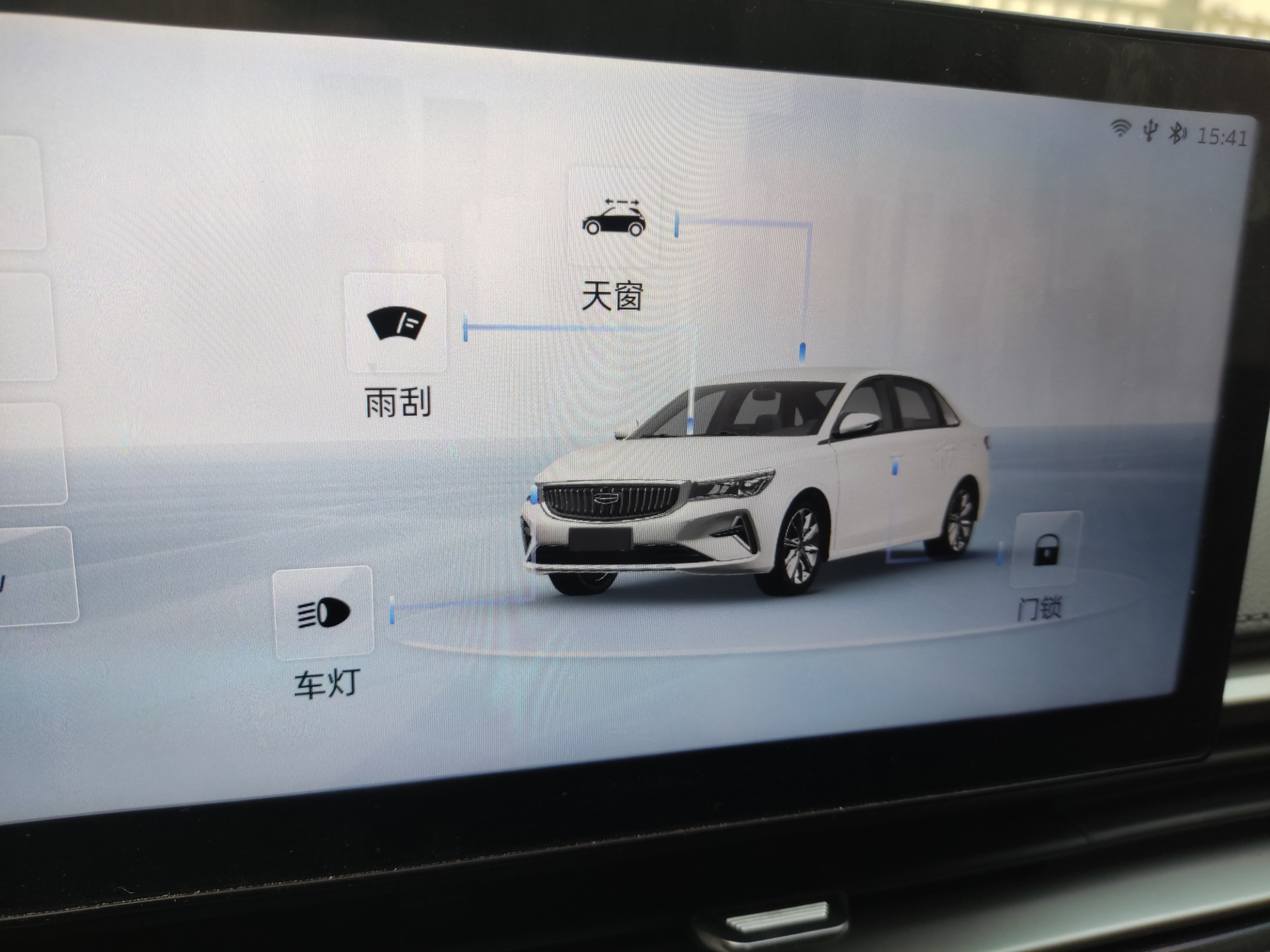

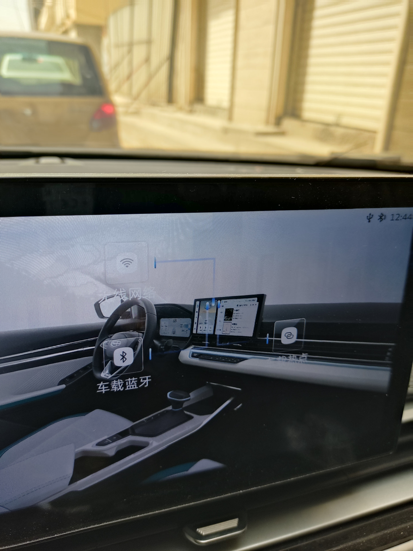

5. Подаём питание на ГУ, и ждём чуда. Должен появиться обычный экран старта мультимедиа.
Пойдет обычная загрузка ГУ, ничем более не отличающаяся от оригинала (если заменили файл bootvideo-то будет новое видео при загрузке).

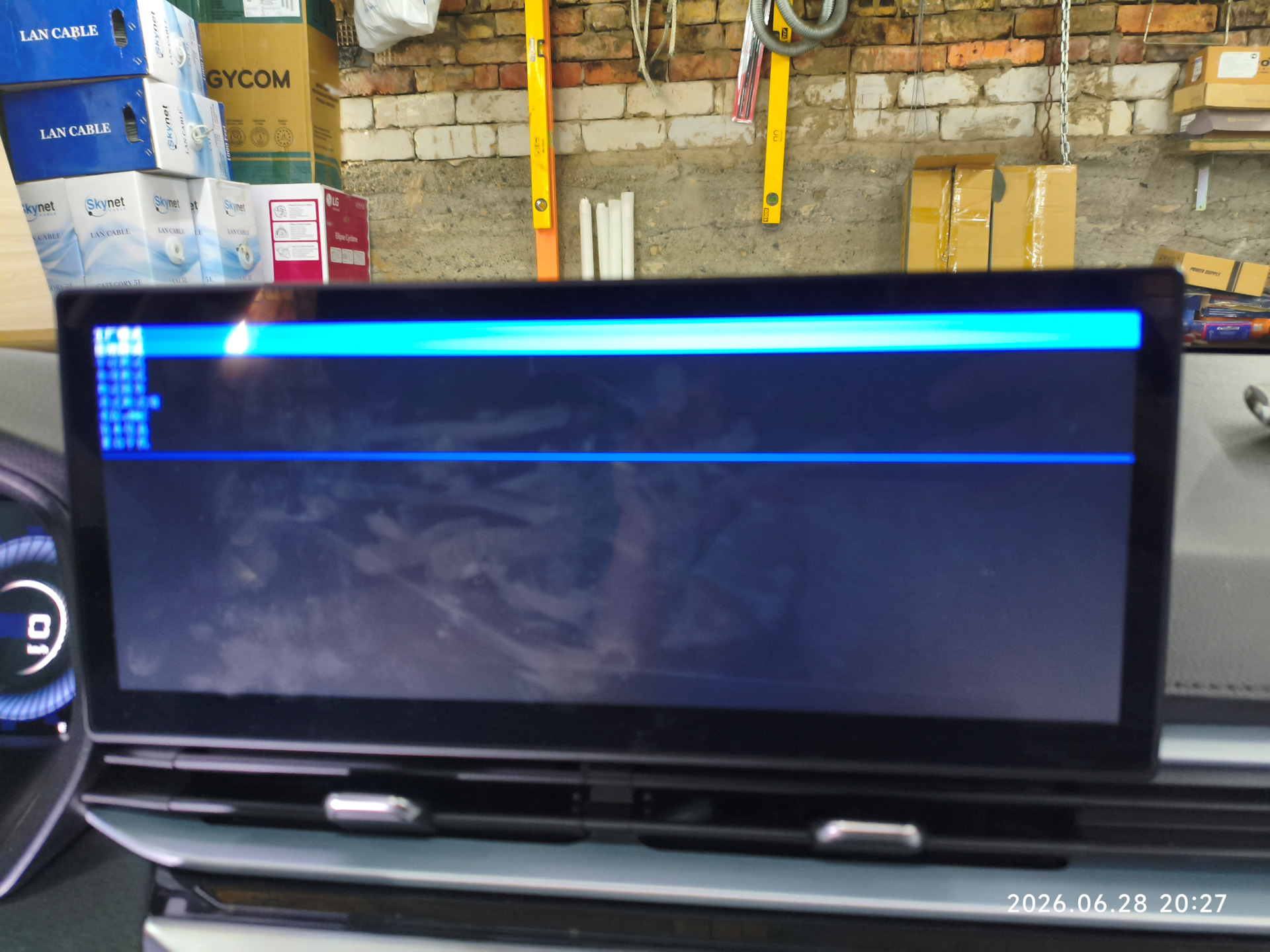

Что делать, если черный экран на мультимедиа, и ничего не происходит более минуты!:

— Снова подключить ноутбук в usb порт, замкнуть контакты на блоке ГУ, запустить из-под Windows MTKClient, подать питание на ГУ, и далее следовать данной инструкции (пункт 2).
— Выполнить пункт 3

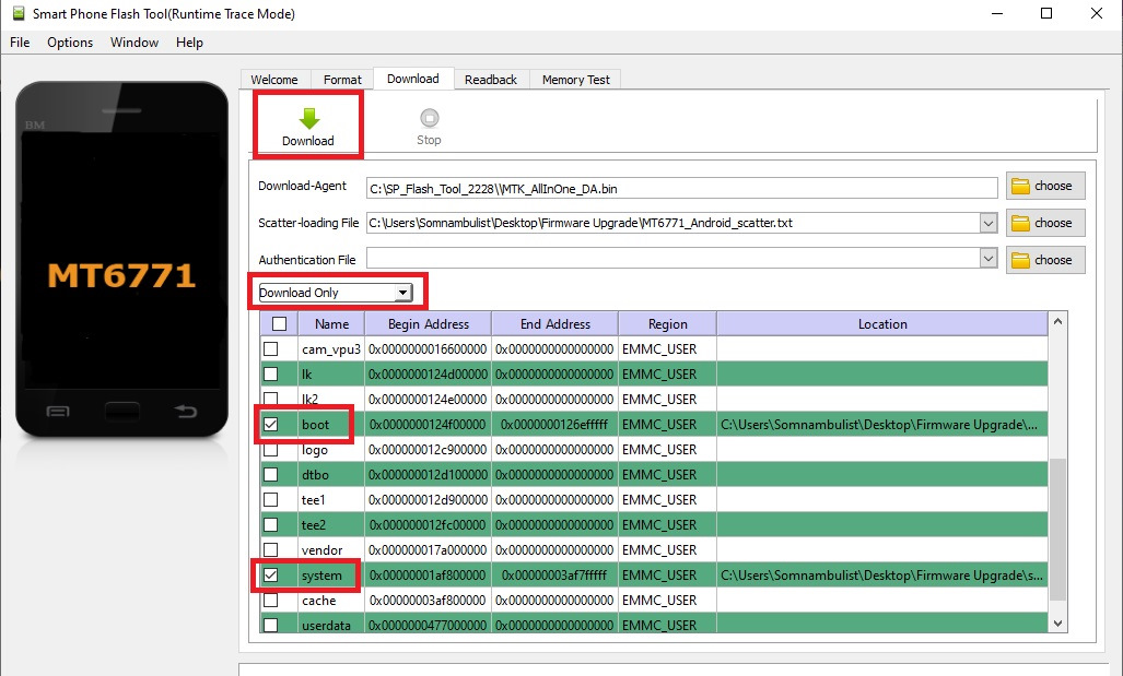

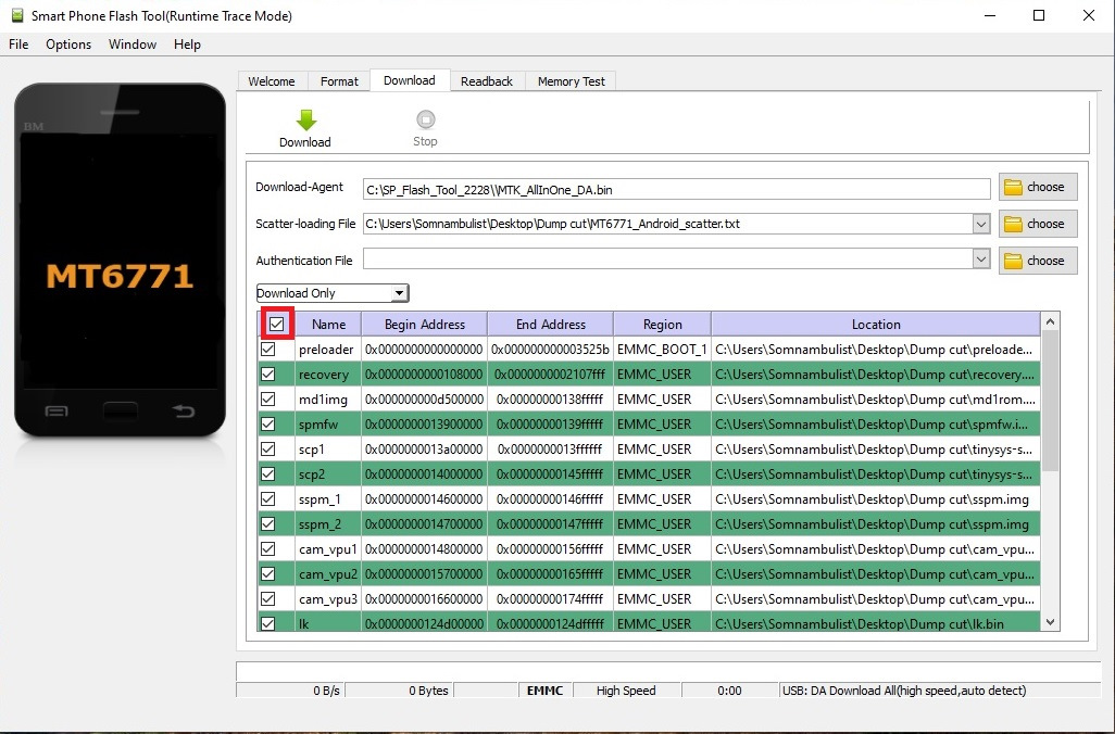

— Выполнить пункт 4, только теперь необходимо выбрать другой файл MT6771_Android_scatter.txt, лежащий в папке с порезанным оригинальным немодифицированным дампом.
Нажать, где обвел красным. Снимутся все чек-боксы, руками проставляем их напротив boot.img и system.img, жмем Download, дожидаемся окончания загрузки.

Причина черного экрана и не загрузки мультимедиа — неразблокировавшийся до конца загрузчик. Если есть надпись "Orange state" и задержка +5сек при старте, а у вас пропало желание дальше экспериментировать — под убунтой запускаем MTKClient, подключаемся по инструкции, только жмем Lock Bootloader — надпись и задержка включения на стоковом boot.img и system.img исчезнет.
Бывает так, что первый экран с машиной появляется, но магнитола не грузится, или постоянно уходит в перезагрузку — накосячили с system.img, шейте только его один родной через SP Flashtool, запустится, но в оригинальном состоянии прошивки, можно пользоваться и так, пока не разберетесь, что сделали не так с system.img.

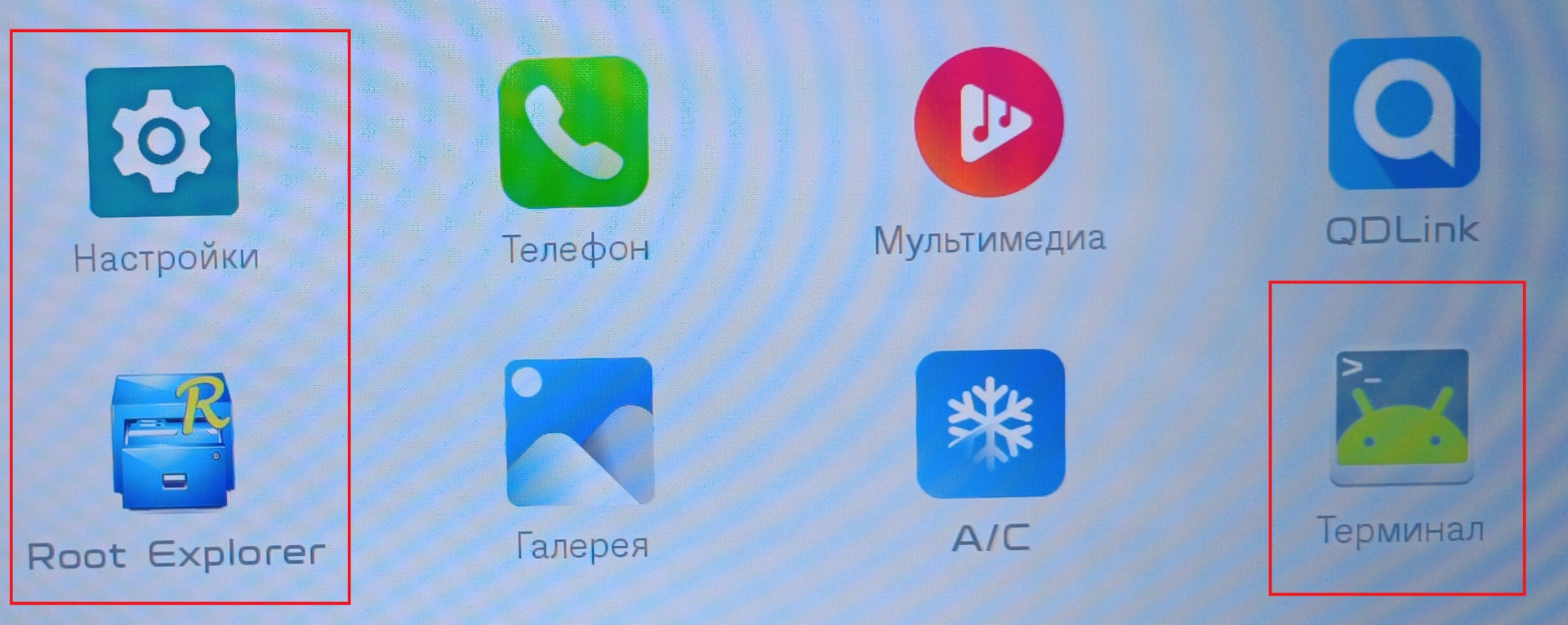

Следующий шаг — обязательно зайти в настройки ГУ, которые были с самого начала (серый ярлык с шестеренкой и машиной), и сбросить устройство до заводских настроек.

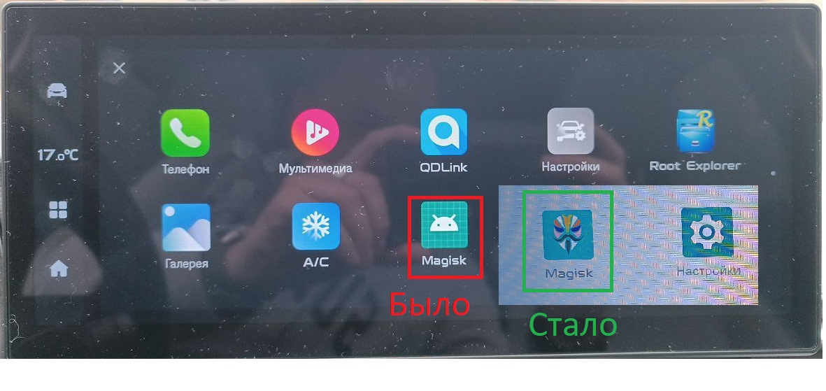

Если с Magisk`ом ничего не происходит — пытаемся еще раз его обновить, нажимая на его ярлык. Можно даже ещё раз сбросить до заводских, ничего страшного.
После перезагрузки вид ярлыка Magisk`а изменится, заходим в него, со всем снова соглашаемся.
Если Magisk ругнется на неподдерживаемый бинарный файл su — ничего страшного, принимаем это во внимание, на работоспособности не отразится, можно потом удалить через Root Explorer (удалить или переименовать файл su.bin по пути system\xbin\).
8. Итак, магиск работает, идем в Root-Explorer. При запуске даем ему все разрешения, какие он попросит. Справа внизу нажимаем на +, в новом окне — нажимаем на "Внешняя SD карта" — это и есть наша флешка, с которой мы будем устанавливать приложения. Итого будет 2 столбца — системные файлы слева и флешка справа. Далее любые приложения, закинутые на флешку, устанавливаем через RootExplorer. (Удалить любое установленное приложение — в меню долгое нажатие на нем, рядом с ярлыком появится красный минус, нажимаем, приложение удалено).

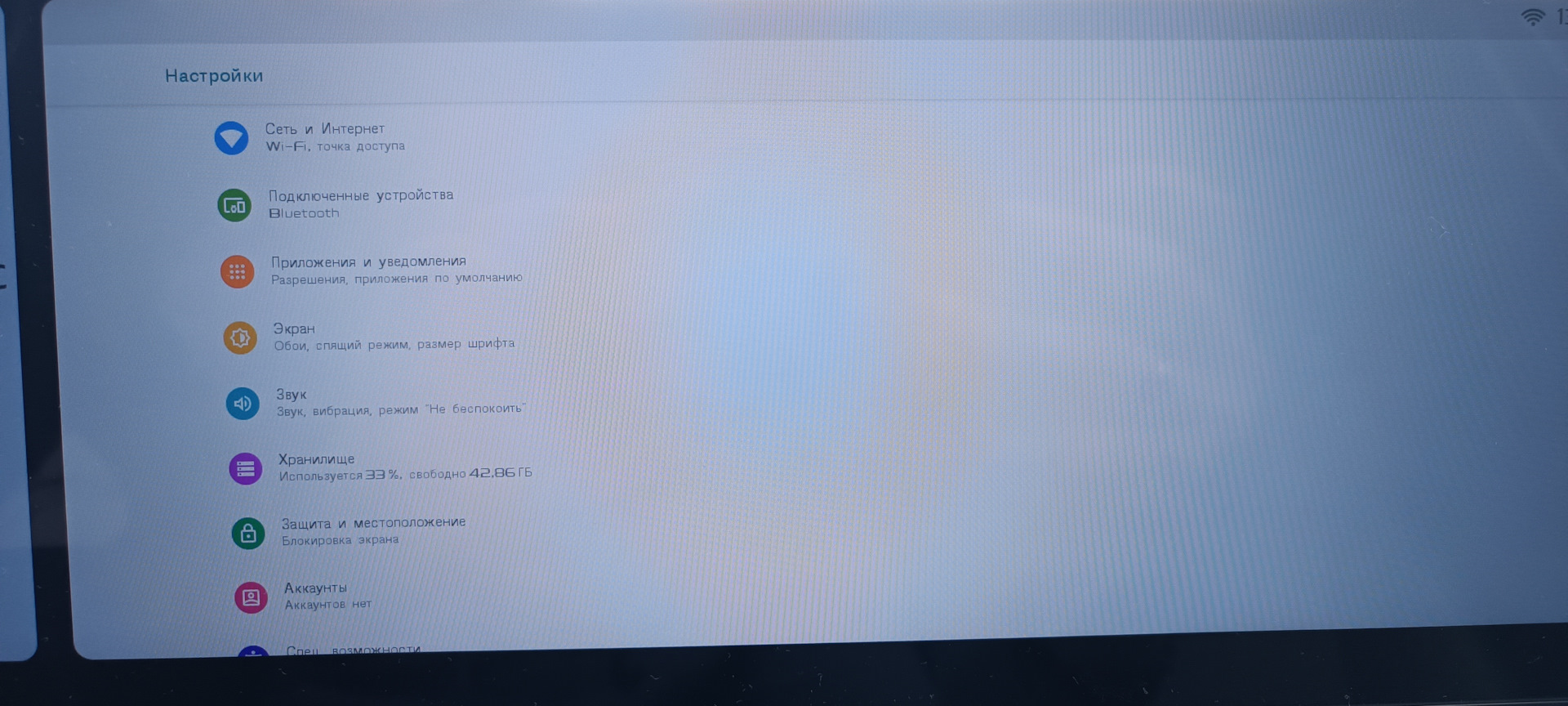

9. Фиксим время. На незаведенной машине включаем ГУ, раздаем интернет, После этого идем в нативные настройки андроида, что мы засовывали в прошивку — Зеленая шестеренка и подпись "Настройки" под ней.
Открываются самые обычные настройки андроида. Можно по ним спокойно лазить, но сразу предупреждаю — часть функций не работает, например, при нажатии на пункт "Экран" ГУ моргнет и все, никакого перехода дальше не будет никуда.

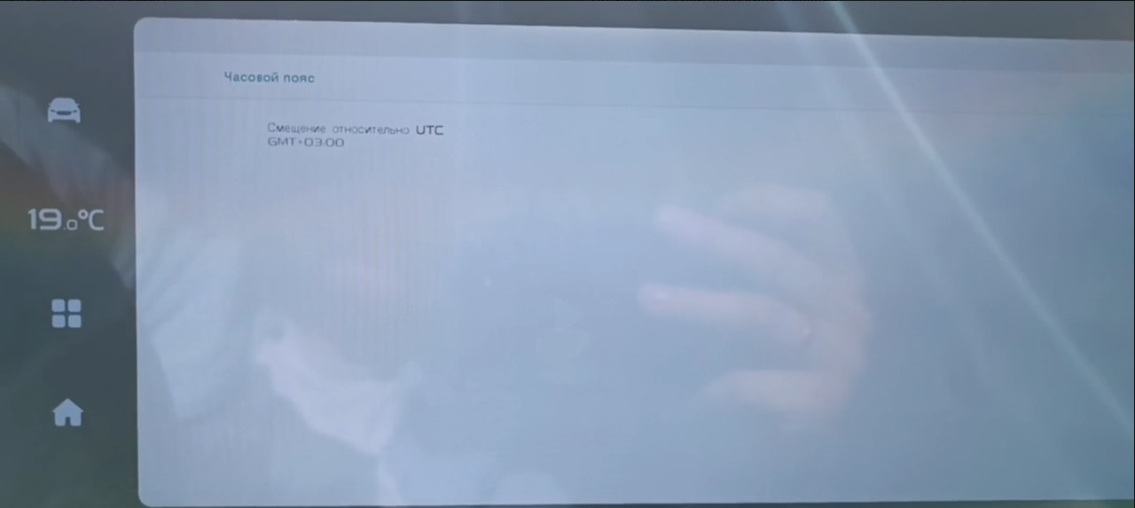

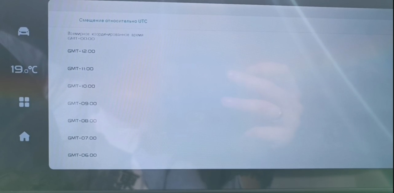

Нам нужно в самый низ, нажимаем на "Система", затем "Дата и время", активируем, если выключен переключатель "Использовать дату и время сети", затем жмем на "Часовой пояс", видим там китайский регион и +8 UTC. Не пытайтесь поменять регион — он так не меняется. Справа вверху — малозаметные 3 точки в столбик, жмем на них.
Появится там же маленькое всплывающее окошко, в нем надпись "Смещение по UTC", жмем прямо на надпись.
Изменится вид страницы на такой:
Жмем здесь на Смещение относительно UTC, открывается список, листаем и выбираем нужное нам (в моем случае +3 UTC)

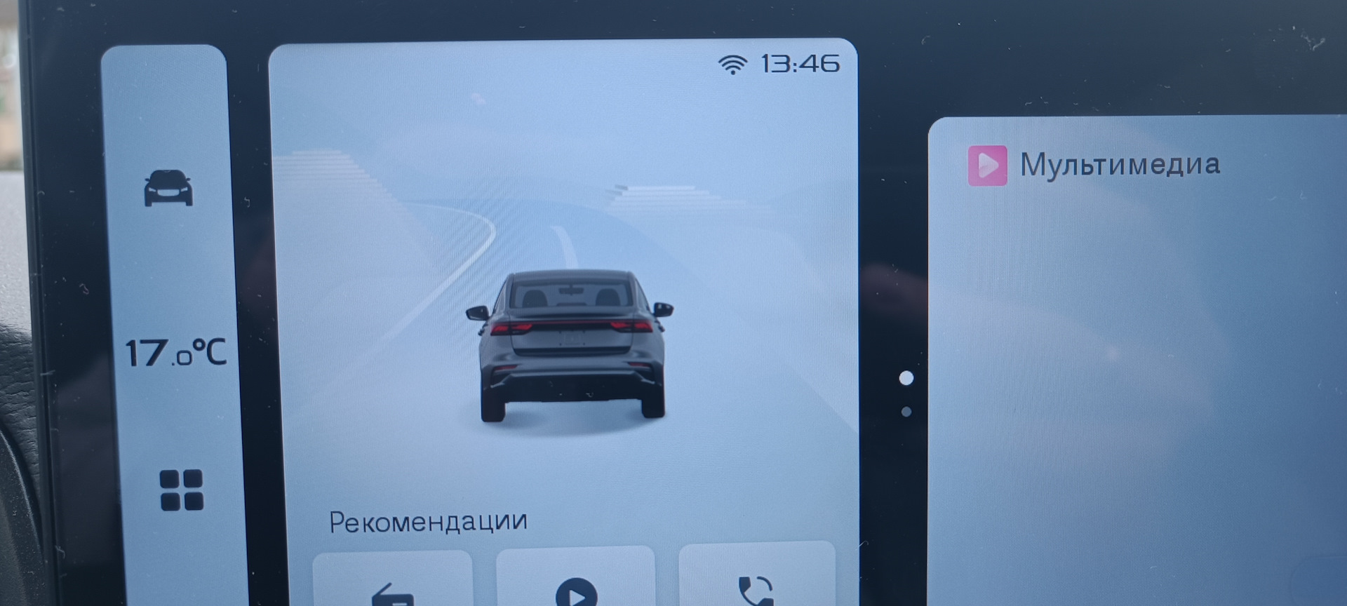

Все, после этой манипуляции время на ГУ автоматом станет нужным нам. Далее запускам машину (или просто активируем приборку), увидим, что на ГУ одно время, а на приборке — китайское, через кнопку TRIP на подрулевом рычажке выставляем текущее время на приборке, на ГУ не обращаем внимание — там время будет моргать туда-сюда, пока настраиваем. Выставили на приборке, на ГУ должно быть то же самое. Обесточиваем машину и проверяем заново, время должно оставаться и там, и там неизменным, так теперь и будет постоянно, ничего никуда не улетает.

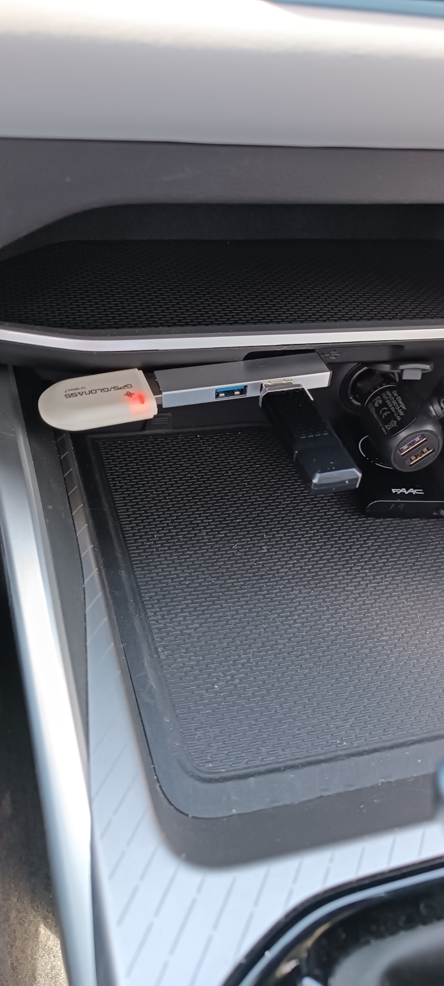

P.S. Usb-Gps приемник взял самый простой, вот такой (www.ozon.ru/product/vnesh…e_button_productpage_link), он работает, но не так, чтобы прямо очень — местами сигнал глушат, он дает невысокую точность в таких условиях. Там, где глушилок нет — вполне приемлимо.
Подключен через USB-хаб, чтобы не занимать навсегда порт — флешка при этом работает. и ему не мешает.

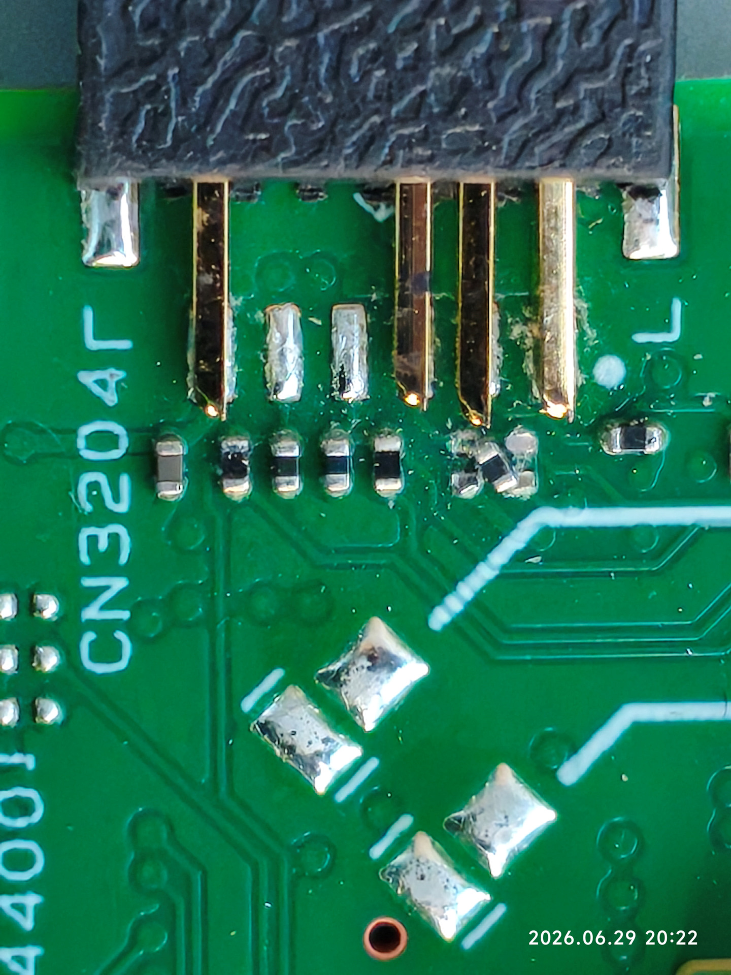

Доброго времени суток. Кажется нашел причину. По ходу когда одевал прищепку зацепил элемент печатной платы, то ли резистор, то ли кондер. Не подскажите где он должен сидеть? Попробую припаять
Приветствую! Ну вот оно и есть. Напишите Maksim77807, у него и блок есть в доступе посмотреть, и фото много было
Ну похоже отвалилось 2 элемента, нашел я один из них, и не могу припаять обратно. Maksim77807 дал частичную инфу. В общем вопрос, нет другого способа обойти это дело и хотя бы вернуть сток? Если нет, какую магнитолу и где можно заказать как альтернативу? Проживаю в Казахстане.
Увы, других способов я не знаю. Возможно, стоит поискать мастерскую по ремонту бытовой техники, да дать им блок + фото того, что должно там быть?
