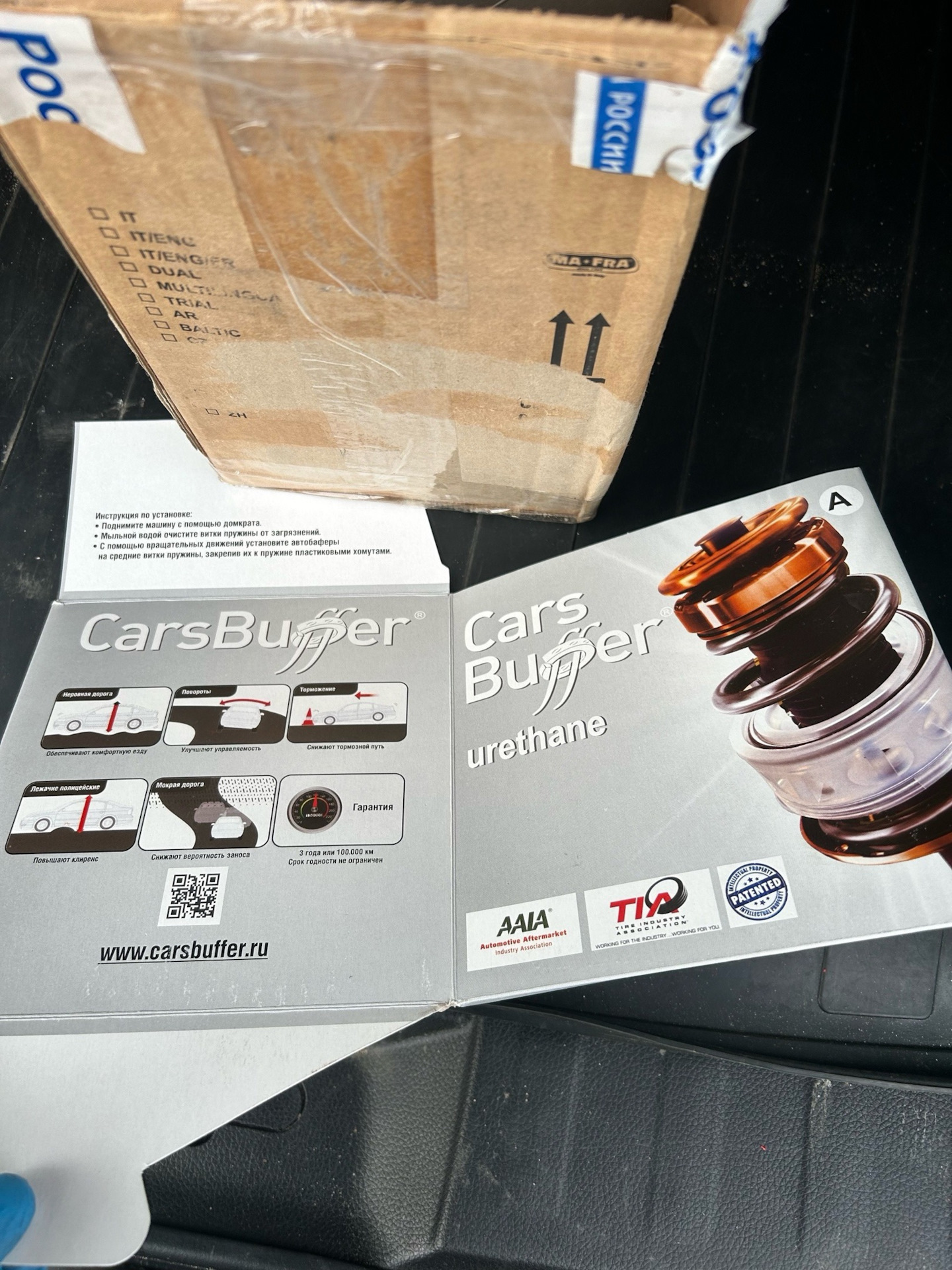

покупать да, пппокупать оригинальные корейские уретановые ТТС баферы очень дорого — нам требуется 2 бафера размера "А" на перед, и два размера "В" на заднюю часть. ТТС — от 15К рублей.
Нахожу человека, который торгует уретановыми изделиями, которые лежат в ТТС, в коробочке дешевле. Собственно 3200р Х2 = 6400 за такой комплект уже ОК. Забираем.
Вот:
Ждэм теплую погоду, ставим сие дело на машину.

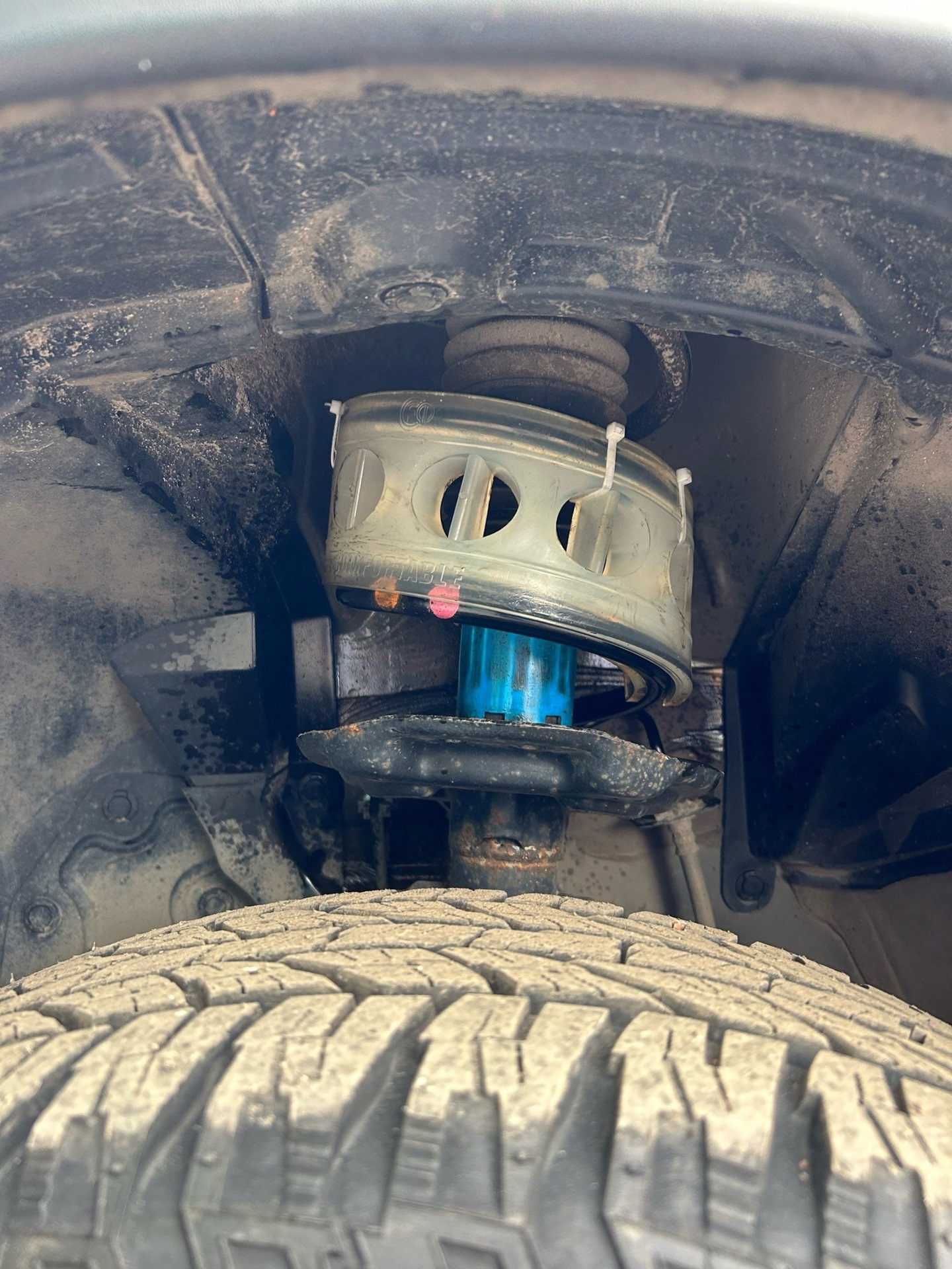

Перед — просто домкратим, смазываем бафер и пружину ВДшкой, подрезаем, вставляем, фиксируем на пластиковые Валеры, опускаем машину:
Перед — бафер тип "А"

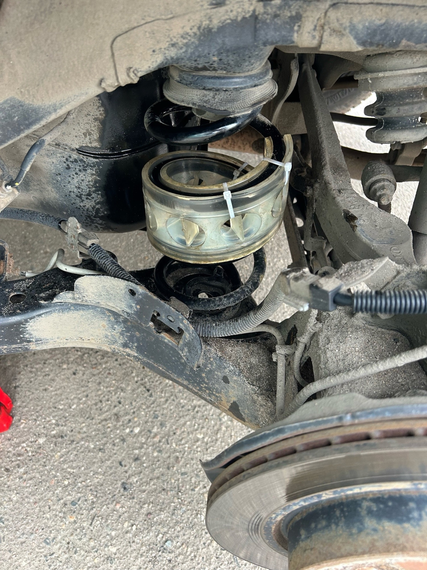

Зад — тут сложнее. Нужно не просто поднять авто, но еще снять колесо. Повторяем вышеописанную процедуру дважды:
Зад — бафер тип "В"

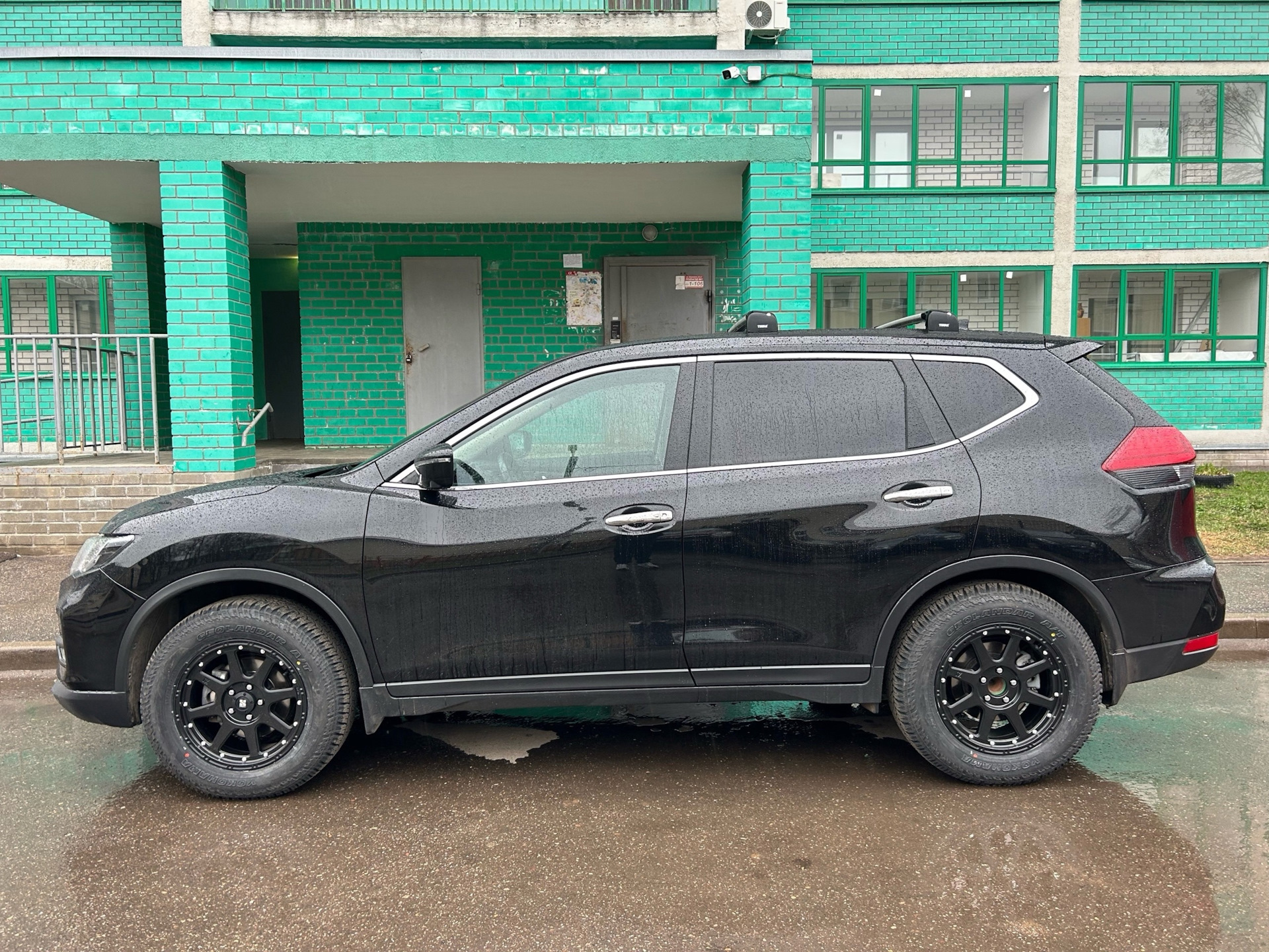

Готово. Проехал порядка 100км и мне есть что сказать.
Субъективные ощущения: машина стала чуть сильнее крениться в поворотах, лежаки проходят более "прыгуче", но почти не видно разницы, ощутимый плюс — сидишь реально выше! Мелкие ямки до 3-5 см в купе с этой резиной ощущаются как трещины — кто ездил на ТЛК меня поймет, ощущения схожие. Подвеска жестче не стала, а стала более взбитой, упругой.
Давайте разбираться в цифрах.

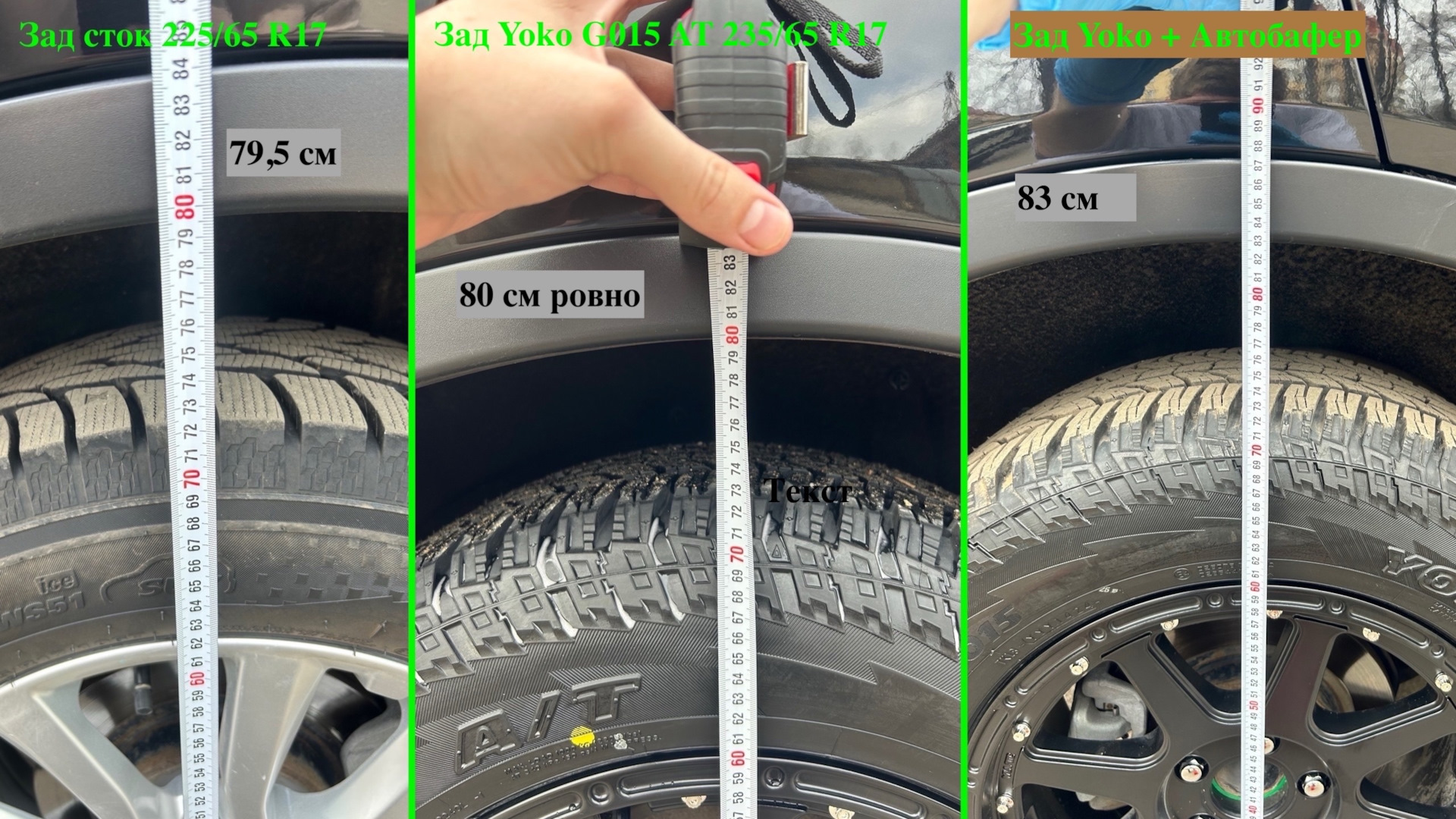

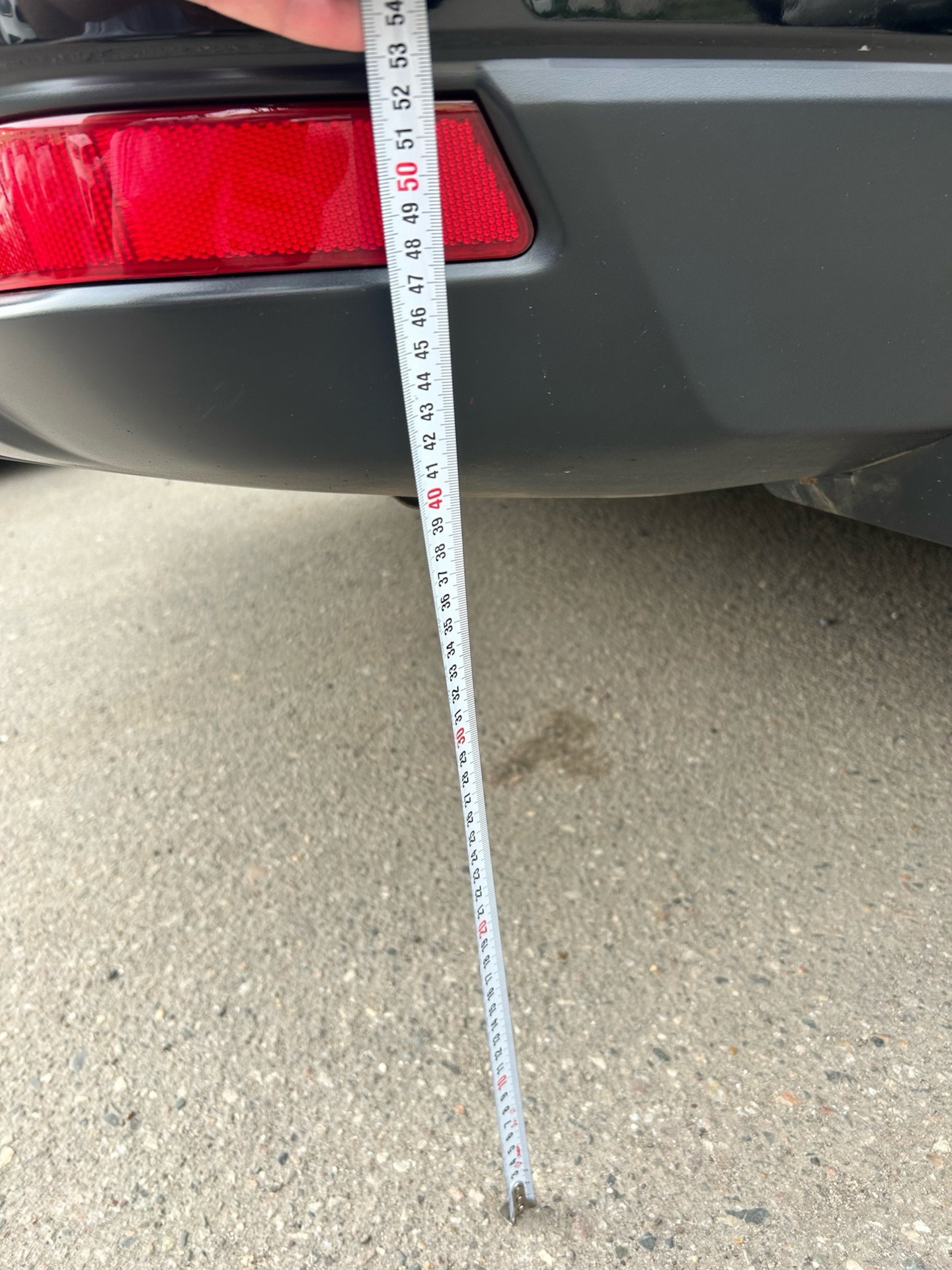

Измерения, которые провел от и до.

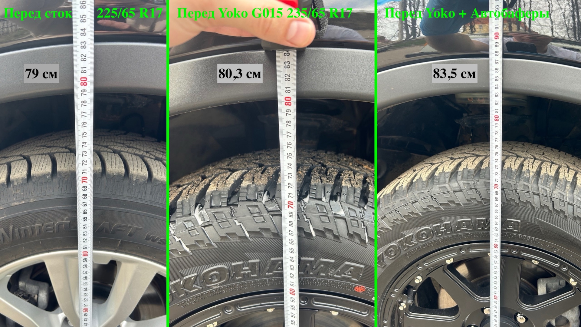

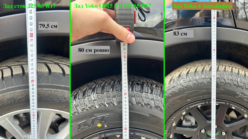

Сток 225/65 R17 / Yoko G015 235/65 R17 no buff / Yoko G015 235/65 R17 + buff kit
Передняя часть авто:
Задняя часть авто:
Наглядно получили лифт 4-4,5 см за небольшие деньги с учетом заводской стоковой подвески. Ну не кайф ли?

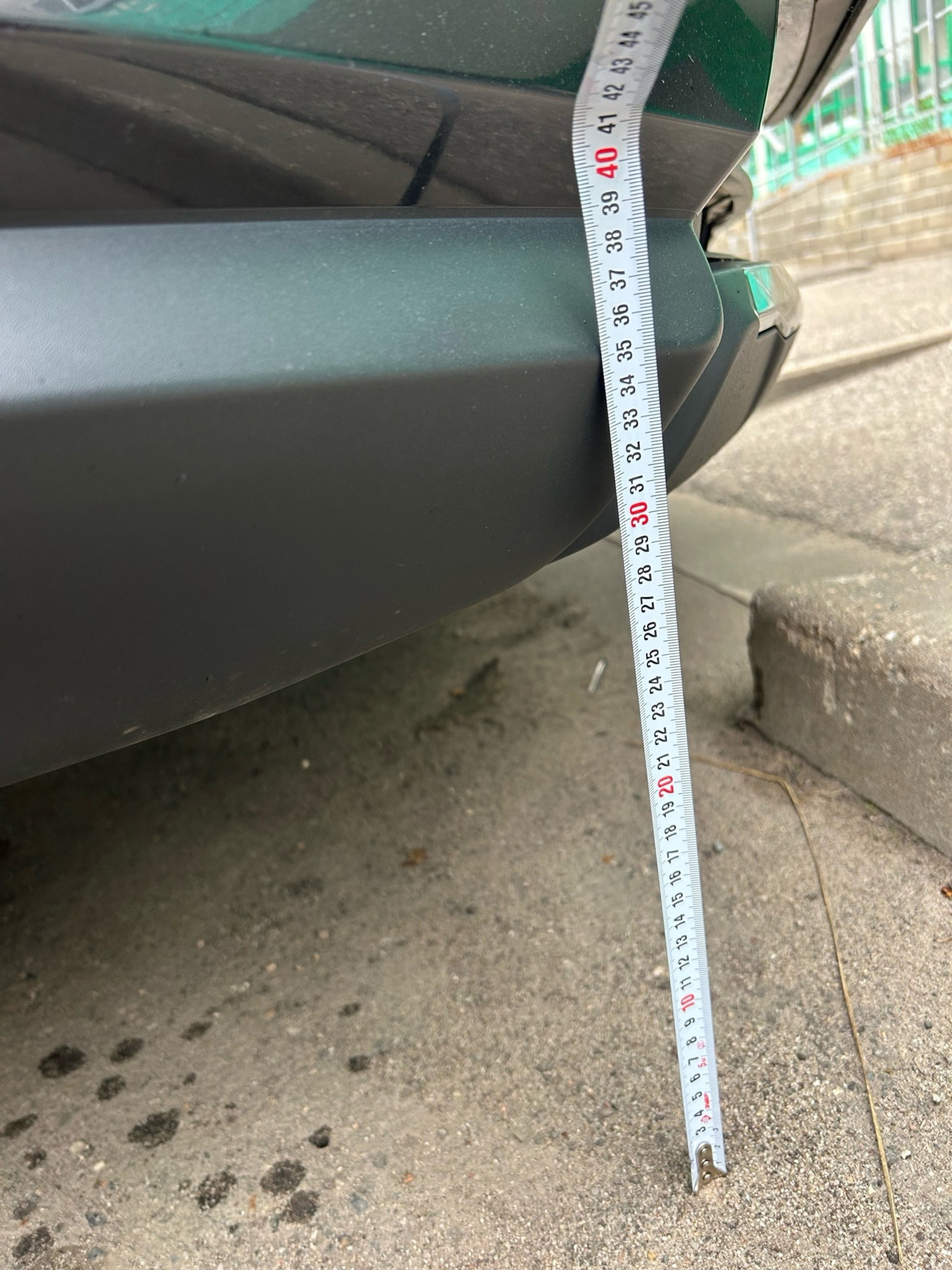

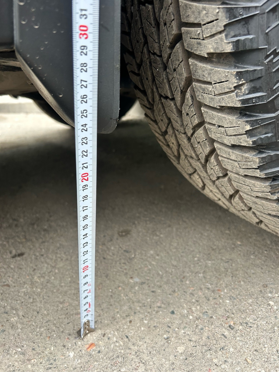

Теперь разовые замеры после установки баферов, с учетом вышеупомянутой резины.
До передней губы:
До заднего бампера:
До переднего брызговика:
Сравнение с обычной (стоковой) рандомной машиной во дворе:

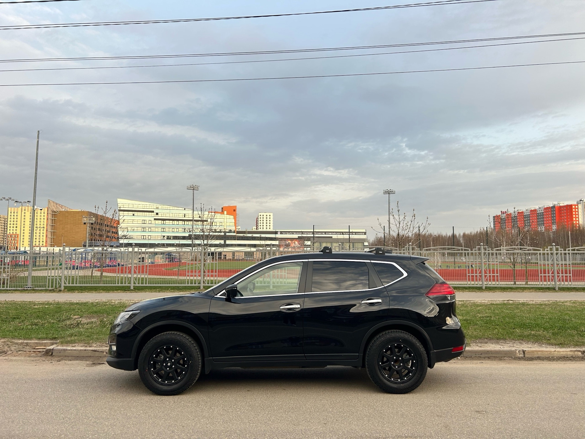

Результатом доволен, даже более чем. Хейт оставьте себе. Есть машины, на которые категорически не стал ставить такие межвитковые проставки, например, БМВ Х3 — в которой заводская пружина то просто так лопается, а тут еще с увеличением нагрузки. Как показывает практика и опыт людей, такое решение имеет место быть, и, живет довольно неплохо. Но как говорится — все материально, даже если пружины "покинут чат" — поменять их будет не трудно, с финансовой точки зрения.

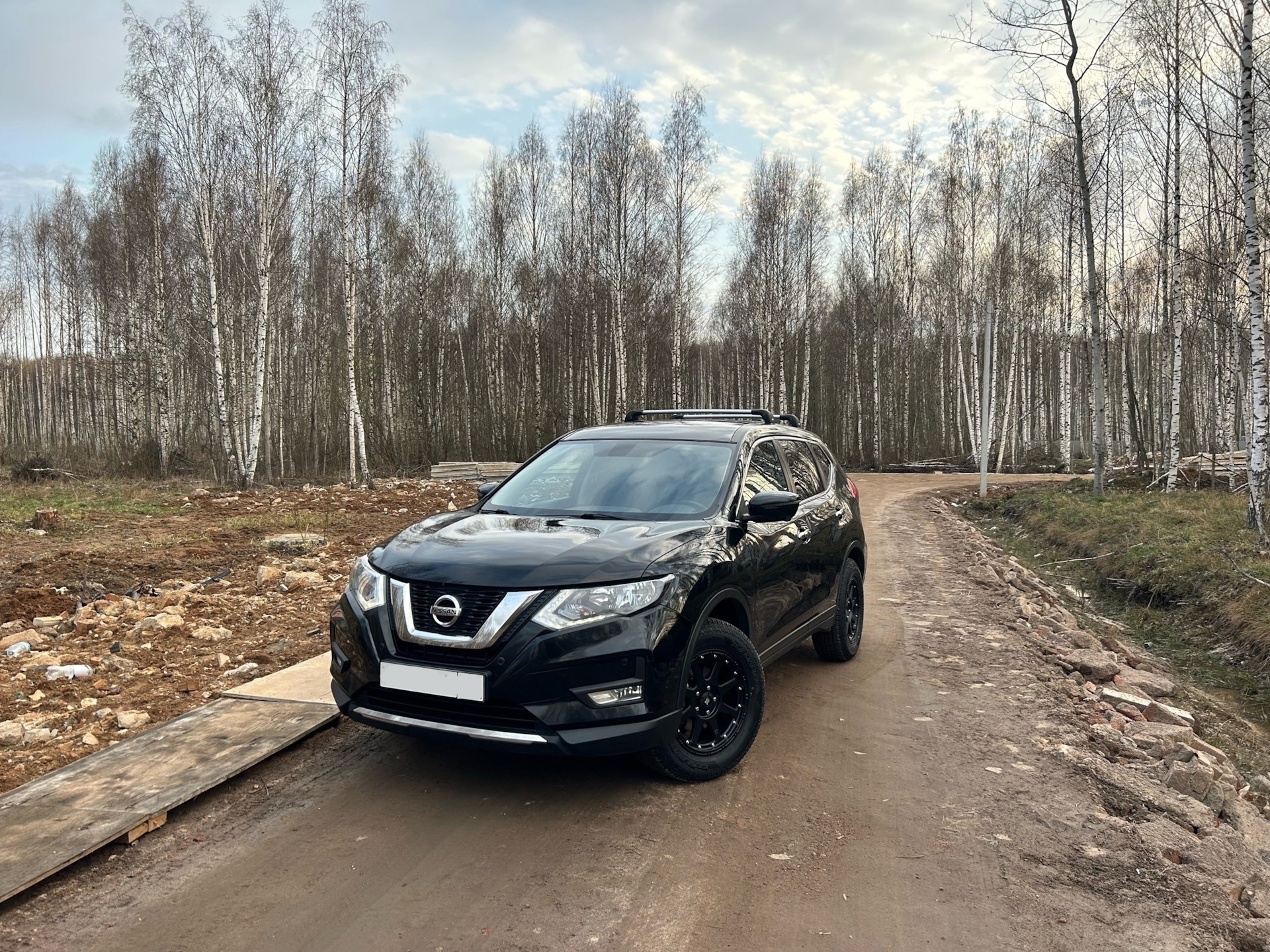

Несколько фоточек моего красавца с бомж лифтом, вам в ленту:
Да, такое решение лучше делать на 4WD версиях, но я лишь воплощаю то, что хочу, а имею FWD — и очень доволен. Цель — сделать машину повыше, комфортнее для поездок вне дорог, но с умом. Понятно, что в дебри, глину, на нем не полезу, да и на полноприводном х-трейле тоже не полез, для этого существует другая техника… Считаю, что Overlander воплощен на все 100%. Могу съезжать на любые грунтовки, подъезжать к рекам без боязни порвать боковину покрышки, замылиться в луже по голяшку и т.д. Ну и ментальная проходимость авто увеличилась за счет лифта. Буду меньше задевать днищем ветки, траву, а зимой — снег в колее.
