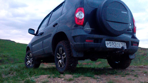

Всем привет, вот какая проблемка у меня. на прошлой неделе катаясь по полям на небольших кочках услышал маленький скрип не мог понять откуда. По большому счету не обратил внимания т.к. машина прочная поехали дальше. В выходные на рыбалку с ночевкой с палатками и т.д. и т.п. Сегодня на работе загнал машину на яму повис на фаркопе. и слышу скрип прислушался поближе. короткие тяги по скрипывают. пригляделся к салейнблокам, они потрескались и когда товарищ по прыгал на фаркопе начали скрипеть. Только короткие. Хотелось бы уточнить у кого нибудь была похожая ситуация и каковы пути решения проблемы?

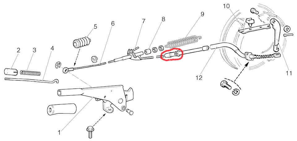

нашел причину скрипа в задней части подвески своего автомобиля… не в саленблоках было дело, треск обнаружил в тросах ручника.
это как? сейчас тоже противный скрип появился, не могу выяснить…
на фото посмотри, обвел алюминевый пыльник троса ручника. этот колпачок я снял под него надавил литола, и скрип пропал. Но что бы удостовериться что это он, залезь под машину и подергай трос если скрип есть смажь.
