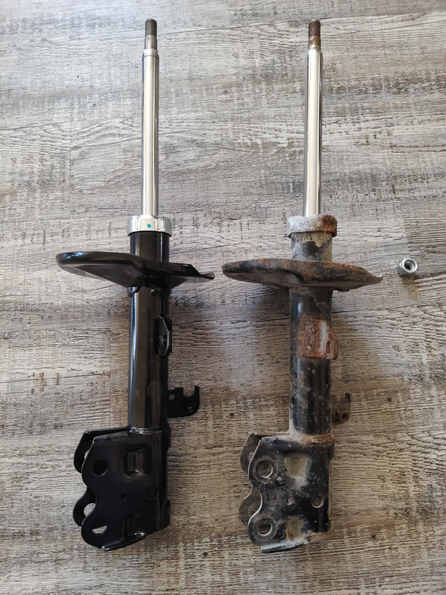

Занялся тут плановым обновлением подвески своей Toyota Prius 20.
Для замены были приобретены: стойки фирмы Suffix, опорные подшипники BAIKOR с артикулом BKSMF0090
, пыльники Zikmar (артикул Z97101R) и отбойники Stellox (номер 1198086SX).
С заменой опорных подшипников BAIKOR (BKSMF0090), пыльники Zikmar и отбойники Stellox встали без каких-либо проблем, подошли идеально. Кстати, запчасти фирмы BAIKOR взял впервые, поэтому пока не могу сказать, как они покажут себя в эксплуатации. Может, у кого-то есть опыт использования запчастей этого бренда?
А вот с заменой амортизационных стоек Suffix возникла неожиданная сложность.
При сравнении с родными стойками выяснилось, что ход поршня у новых оказался примерно на 5-7 сантиметров короче! Устанавливать такие стойки было бы неправильно и небезопасно.
В итоге, менять стойки я не стал и оставил свои старые, которые, к счастью, оказались еще вполне бодрыми.
Так что, владельцы Toyota Prius 20, будьте предельно внимательны при выборе новых амортизационных стоек! Обязательно сравнивайте характеристики с оригинальными, чтобы избежать подобных неприятных сюрпризов. И если у вас есть опыт использования запчастей BAIKOR, поделитесь, пожалуйста, в комментариях!

У Европы сопротивление не только на сжатие, но и при вытягивании штока. Они в среднем положении останавливаются, там что то вроде отбойников. Потому и шток кажется короче. Хотя может и на самом деле короче.
Но себе ставил длинноходные, вообще не понравились эти прыжки морды. Назад поставил Европейские, они среднее положение удерживают хорошо, намного приятнее ездить
В прошлом году менял себе. У меня Европа, стойки должны быть именно такие- толстые и короткоходные.
Специально поставил как на Америке- длинниходные. Пружины у них одинаковые, разница только в ходе амортизатора

Так ты купил стойки для Европы. У них ход укороченный.
Так у него европеец)
Да, у меня европеец, самое прикольное что даже на официальном сайте не указаны параметры этих стоек ни слова о том что укороченные они или стандартные или удлинённые нигде и никакой информации нет. Обычно указывают только применимость, но все мы помним что prius есть Европа американец и японец
Может в старых стойках газ ушёл и кажется, что у них ход увеличен?
Нет, я же проверил старые стойки на работоспособность, да и пружину не вариант было так сжать чтобы запихнуть новые стойки туда.
