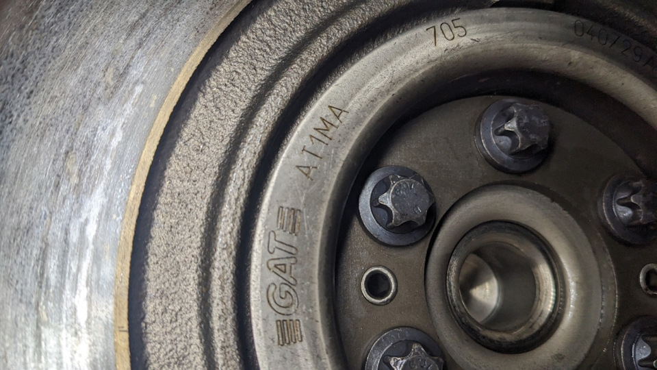

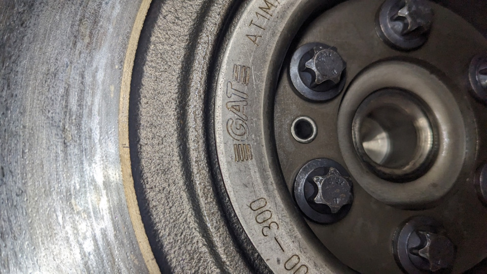

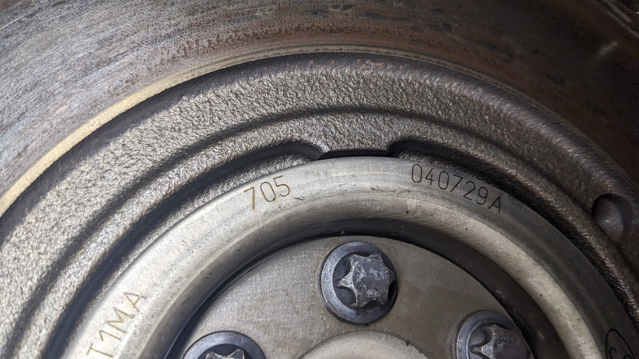

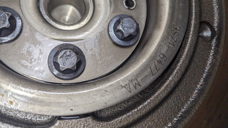

Артикулы бы посмотреть, 320000 км, грохочет мама не горюй, вот и мучаюсь, менять или лечить…
1 253 982
Вот артикул на 228 мм.
На 240 не могу подсказать артикул.
nwfocus
Смею предположить, что у вас на 228
Судя по авто.
nwfocus
На 240 комплект стоит дороже. Но вроде как на 240 маховик по лучше, но это не точно))
