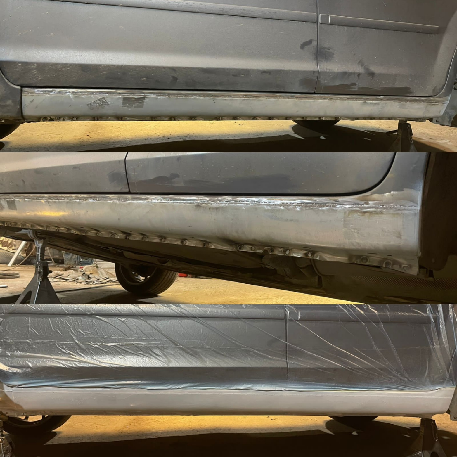

И так. Автомобиль имеет ооочень живой кузов в родном окрасе.
И само собой пороги решили сдаться, как никак тачке 18 лет.
Ну и решил что нужно изгнать бобров из порогов и отдать форда к спецам.
Ребят нашел через авито. До этого сидел изучал предложения от различных сервисов. Ух и чего же я там насмотрелся, ужасы, и такое еще выкладывают в профиль своего предложения . А смотрел я со стороны кузовщика- маляра, чем собственно в прошлом и занимался, те глаз хоть немного понимает куда смотреть и на что обратить внимание.
В общем списался, сказали купить железки (пороги ) и привозить)
Ну стартанул по наводке на авторынок «новомосковский» в екб)
Приобрел шкурки из наличия по цене 5300 за пару.
И поехал отдал парням пороги и лючок для подбора краски.
Фото не делал тк вся движуха происходила довольно быстро.
Далее скину фото те что скидывали мастера.
Один раз лично навещал, пообщался, посмотрел и понял что не зря обратился.
Из допов сделали — заменили «сапожок» переход от зад арки в порог (подгнил)
И подкрасили низа передних крыльев.
Итоговых фото пока не покажу, тк машина не чистая, пока особо фоткать нечего, но скажу что я ожидал худшего.
Переход по краске не заметен максимально, цвет краски подобран на 100%. В общем пока я рад. Конечно качество будет видно через год- два- три, на сколько хватит этой работы)
По ценам за всё про всё вышло 62000р.
2 недели срок.
Обязательно сделаю отчет после того как помою машину.

где не спрашивал, двери снимать надо говорят-бля.а там болты не кручены в родне, ну и по цене около 100 озвучивают
Ну у фокуса петли особенные, там петлю как таковую и не трогаешь) 2 болтика выкручиваешь (типа штифт) и дверь снимается. На фокусах в этом плане здорово придумали)
Руки оторвать эти супер мастерам, двери то они сняли молодцы, да бы их не закосячит, за это жму руку им, а вот передни крылья не сняли, о под крылом продолжение порога, и там под крылом дыра в пороге, не вериш сними крыло и посмотри сам
так то да, все верно, низ крыла
Да бог сним с низом крыла, это друга деталь и ремонтируется от дельно, я про порог что подкрылом .
низа крыла у нас нет всегда вместе с порогом😀, он про ето наверно

Да я и говорю что там все норм сделали) все отстегиваои
Хорошо если так

Крыло откручивали и обрабатывали и окрашивали, фото нет) но это было сделано 100%

А зачем двери снимали ? Я чет не понял и почему так долго ?
В среднем пороги занимают 8-10 дней.
Тоже отдал пороги менять в прошлый пнд, сказали две недели будут делать
Aleksandr-Bond
Так удобнее же пилить, варить и красить. Дверь снимается за 5 мин) это же проще .
Когда выше режут, то могу понять 😁
Поверь, так удобней в 100раз.
Да я не сомневаюсь, что удобнее 😁 мне моно не рассказывать
Так у меня рез выше твоего . Так скажем первая ступень проема.
