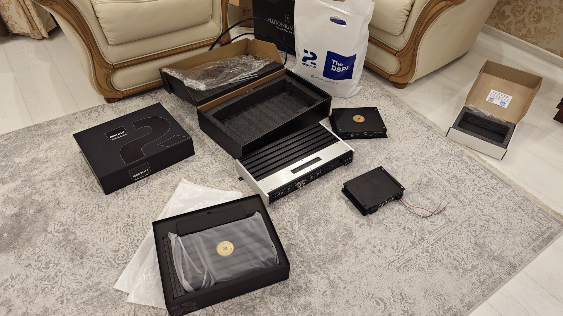

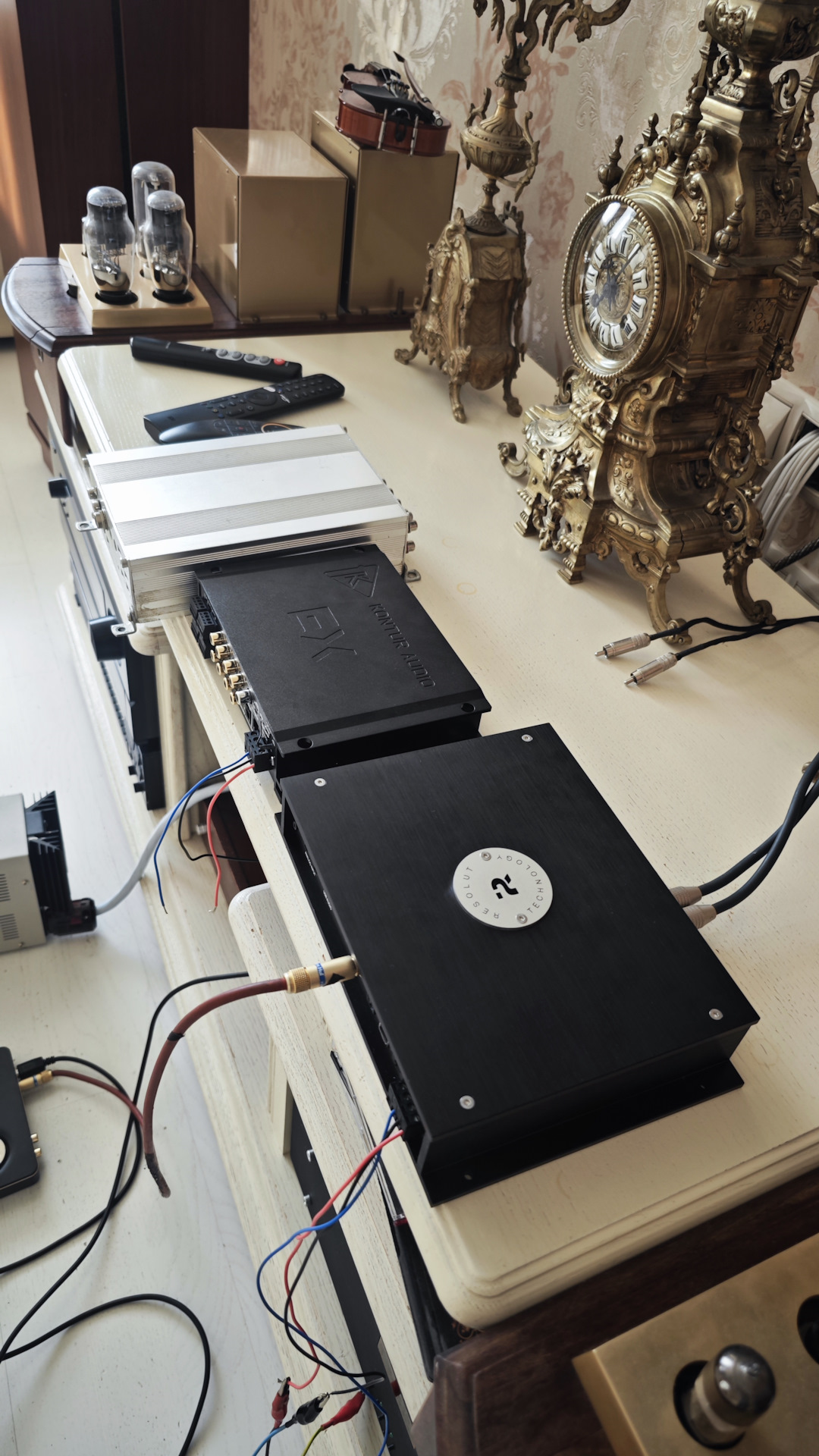

Так как время бежит вперед, а к моим старичкам процам мультибитам у меня появились вопросы, я решил собрать процы что есть сейчас в свободном доступе и устроить прослушку) Набрал процов: Resolut T DSP MKII, Resolut A DSP MKII, Контур ES, Madbit.
Вобщем чего только не набрал, даже процеусь на всякий случай Resolut взял послушать, зима длинная времени много.

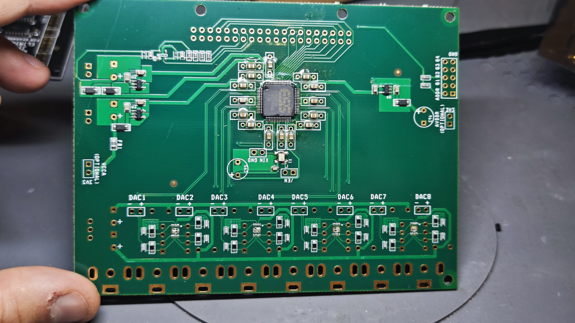

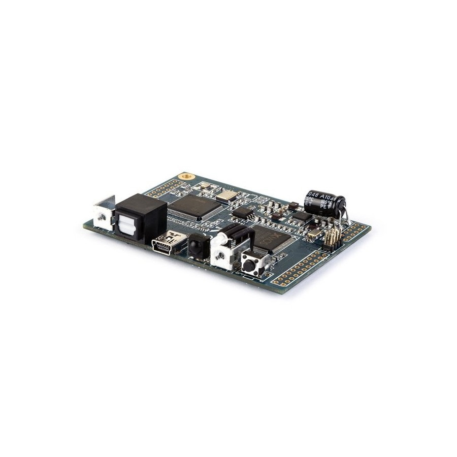

Из прослушенного понял что мне зашел Resolut A DSP mkII. (Но это будет другая история) Все остальное хорошо но не мое. Слушая Resolut T DSP mkII, поразила детальность и умение рисовать образы. Но при этом подача музыки не моя. И тут я задумался. Один известный мастер, а знаменит этот мастер своим "Чистым" источником, сказал что у него лежит без дела плата "кит" на базе ES9038PRO. Но как она работает и что с ней делать, даташита нету)) Мимо такой геморойной штуки, я пройти просто так не смог)))

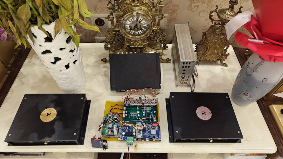

И вот она у меня. Решение полу-готовое. Что приятно, питание разведено по "уму" есть даже подобие выхлопа на 1 ОУ. Но задумки гениев инженеров конструирующих такой выхлоп я не очень понял. Лучше бы не было, чем есть такой. Рядом с 9038pro стоит весьма не плохой генератор, все нужные цифровые входа выведены. Требуется блок питание, который будет питать раздельно цифровую, аналоговую, тактовый генератор ну и сам выхлоп ИТД. Правда выхлоп нужно было еще изготовить.
Уважаемый человек поделился схемой выхлопа и работа закипела.

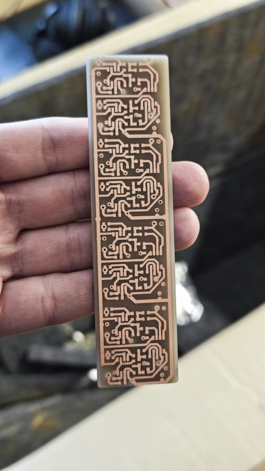

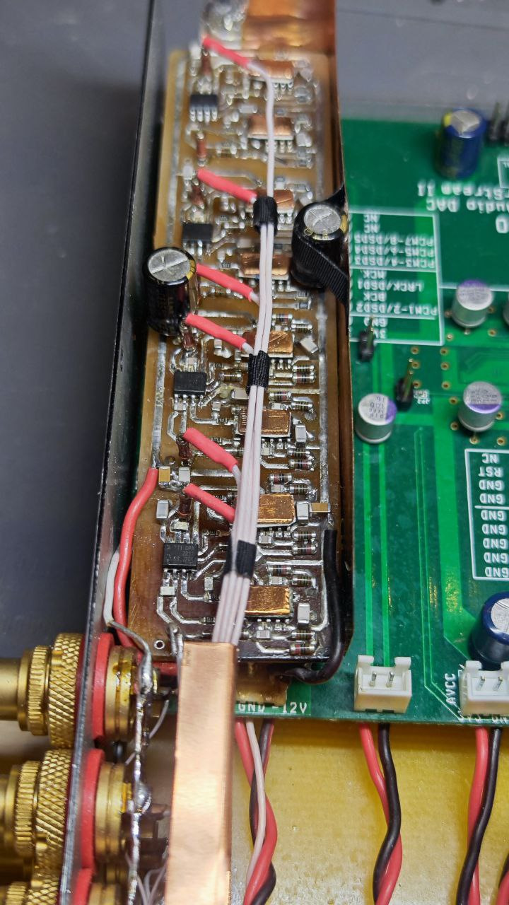

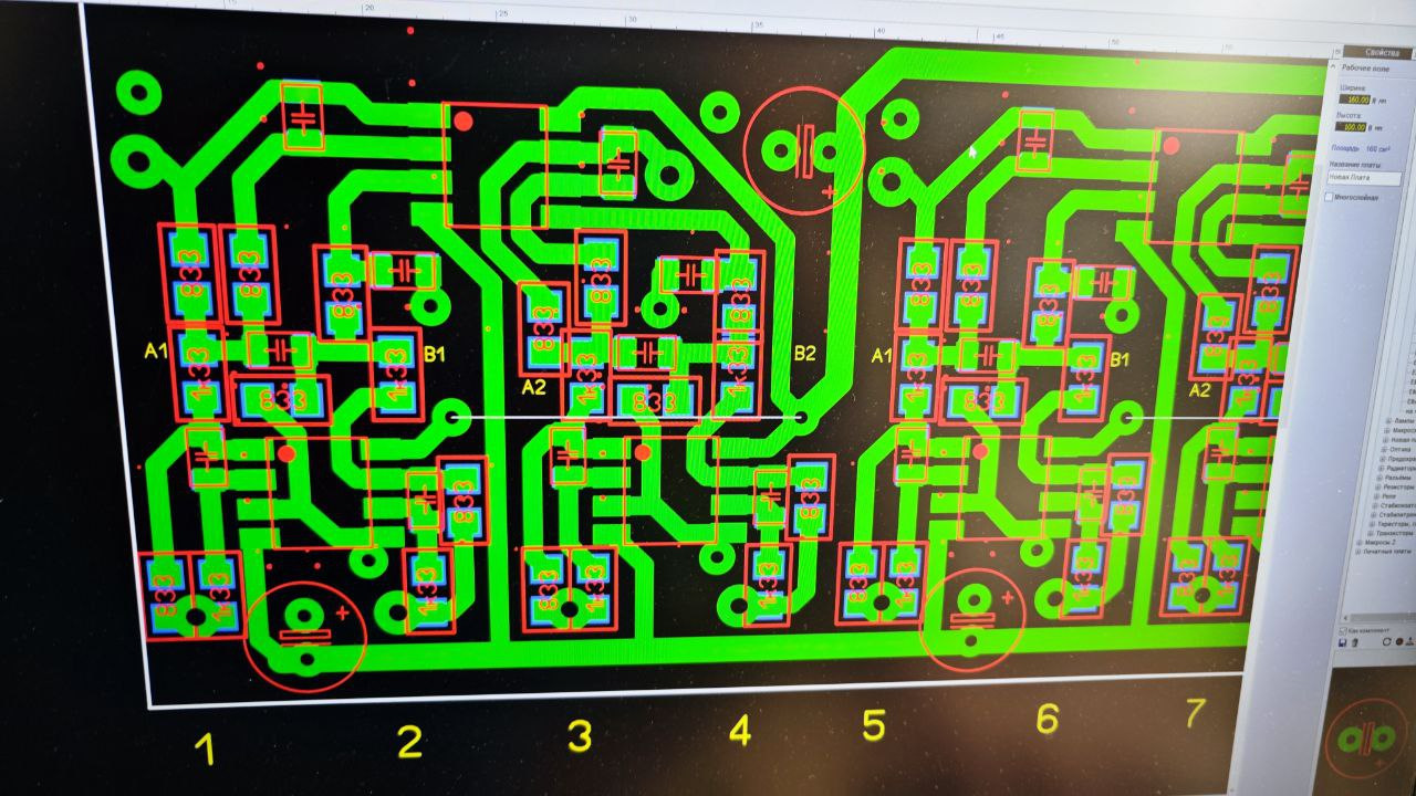

Выхлоп была идея сделать максимально миниатюрным. Длинна дорожек минимальная итд.

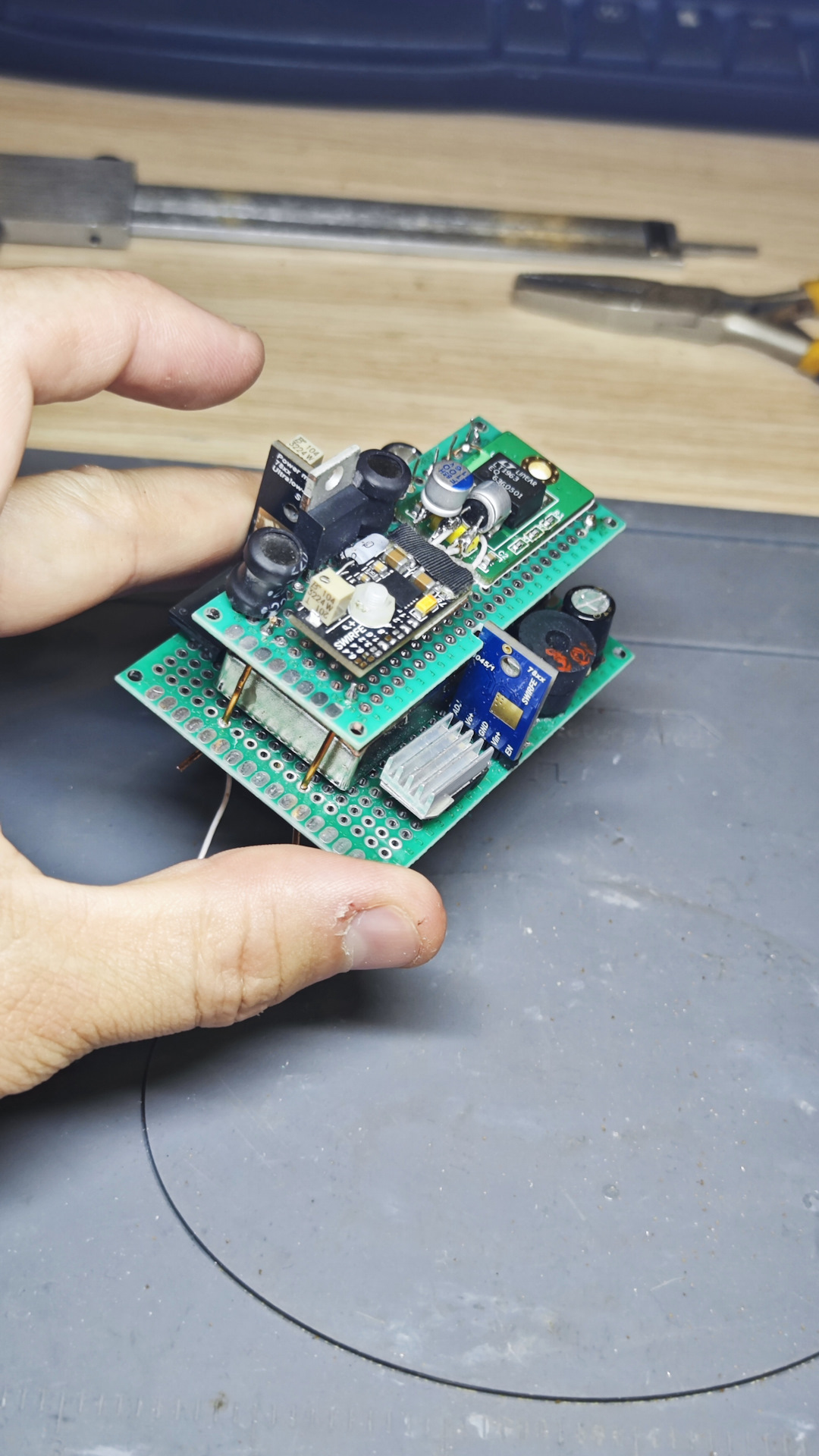

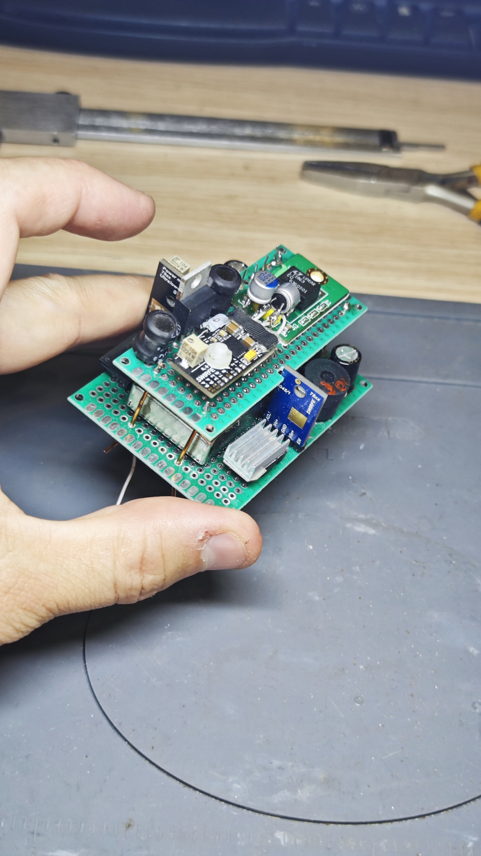

Блок питания, тут отдельная "песня" 9038pro и все что возле него решил питать готовыми платами на базе TPS7A и LT, выхлоп питаю от Traco power. В итоге вариантов блока питания было несколько штук, пришлось повозиться с ним. Нужно было организовать "чистое питание" а так-же порядок включения всех компонентов проца и отключения в определенном порядке.
Один из вариантов

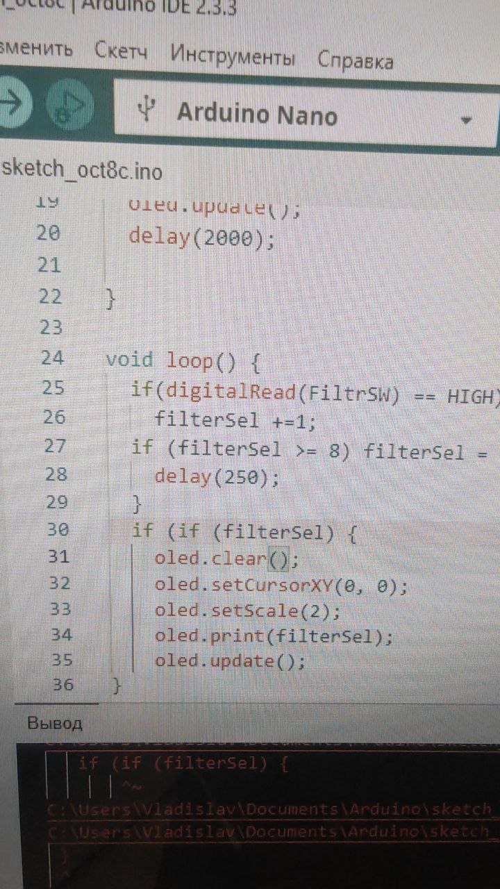

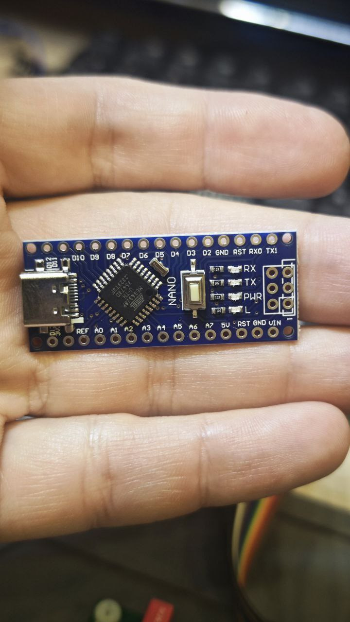

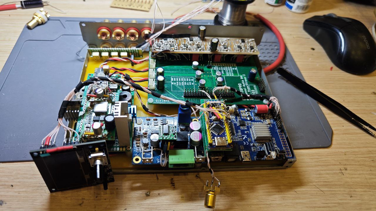

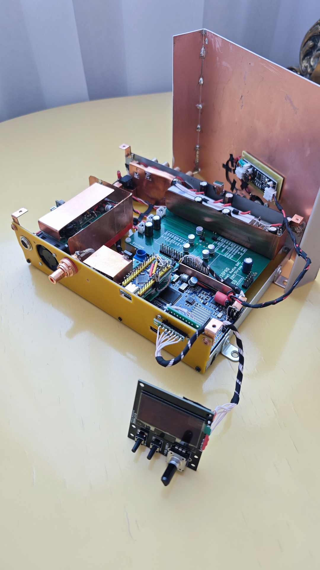

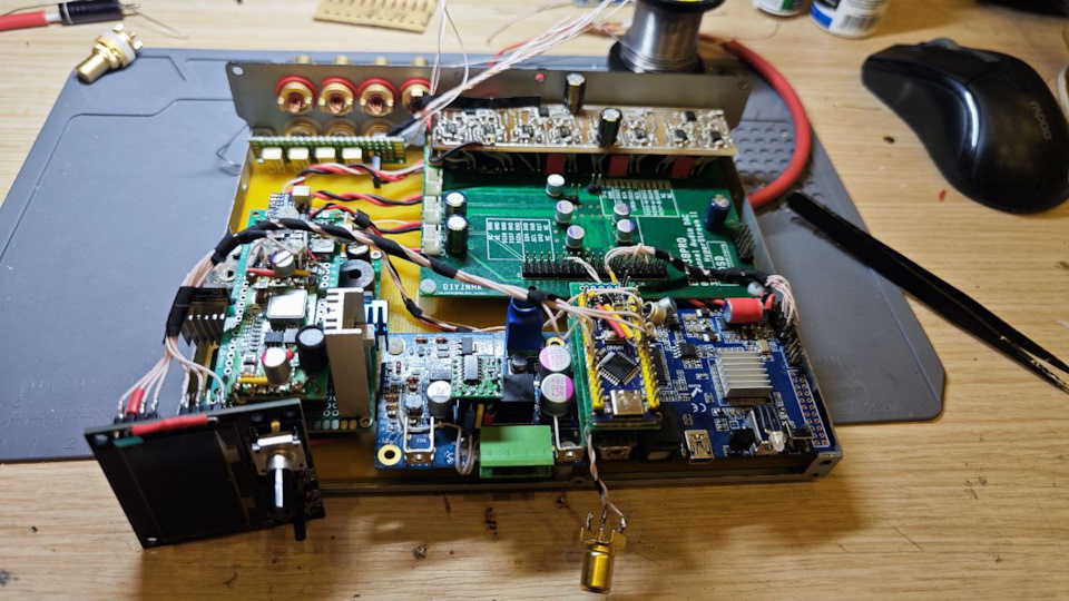

Дальше началось самое интересно. Сама сабра так скажем не умеет работать из "коробки". Ей нужно каждый раз при включение загружать регистры, в которых прописанно что и как она должна делать. По сути нужно написать BIOS и понять чем его грузить в сабру. После не долгого изучения, пришел к мысли что нужно Arduino

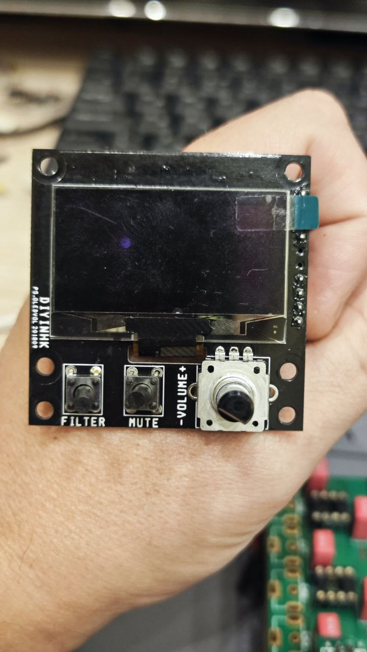

которое как раз по линии i2c будет грузить сабру. Ну и боносом она сможет управлять громкостью и выводить не сильно полезную информацию на дисплей, ктороый к слову шел в комплекте с платой.

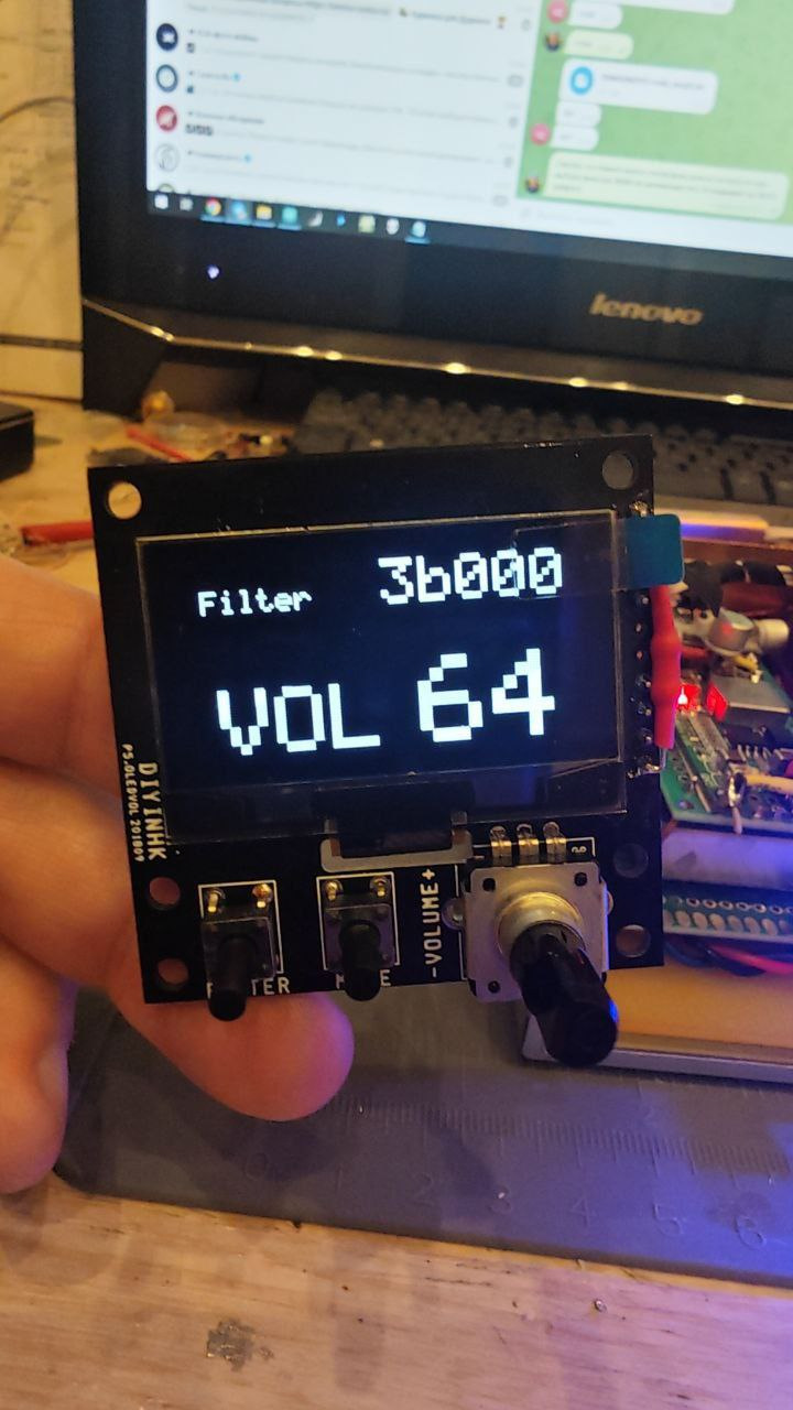

Дисплей может отображать громкость и переключать фильтра. Идея была такая. Осталась самая мелочь. Написать код для Ардуинки)))) которая всем этим хозяйством будет управлять))) и загружать мне Сабру)) мелочь подумал я. И слава богу на помощь мне пришел практически мой земляк с Крыма.
Увлекательное это занятие, писать код для Сабры)) Хотел задействовать основные возможности Сабры ну и дисплей и громкость и мьюты и управление разными реле и еще задержка включение и много еще чего. Вобщем Ардуинка теперь трудиться по полной.
Зима была длинной как код для моей Ардуино. И после НГ дисплей начал показывать то что мне нужно, громкость начила крутиться, фильтра переключаться. Попутно пришлось доработать Ардуино прикрутил память (AT24C32) спасибо шине i2c, она её приняла как родную и теперь у меня огромное колличество циклов перезаписи и можно не переживать за это. (У встроенной памяти Ардуино 10.000 циклов перезаписи у AT24C32 1 000 000) к примеру изменение громкости на 2дб это 1 цикл. И чуть с питание Ардуино тоже пришлось поколдовать.

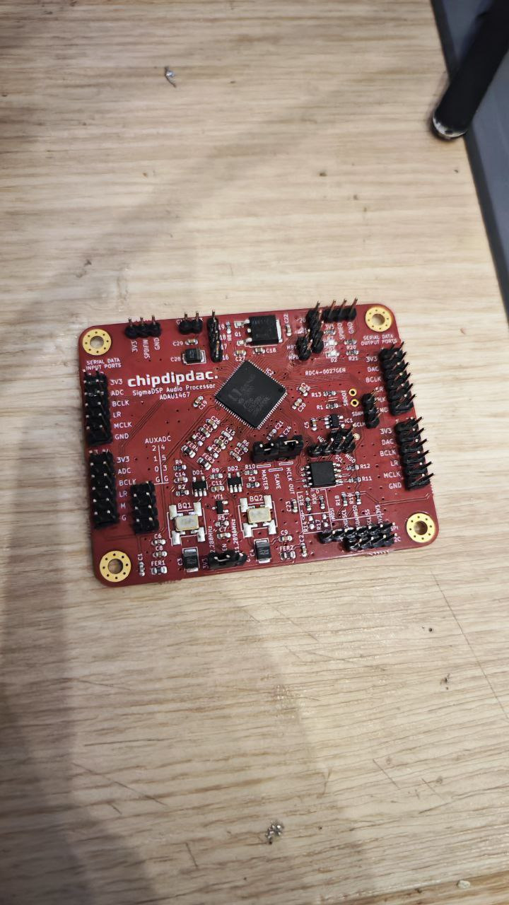

Дальше встал вопрос в "мозгах" нужны задержки, фильтра итд. Была идея взять плату от Чип и Дип. На борту имеются серьезные мозги на базе ADAU1467. Но минусов оказалось больше, софт для управления, сетка клоков итд итп.

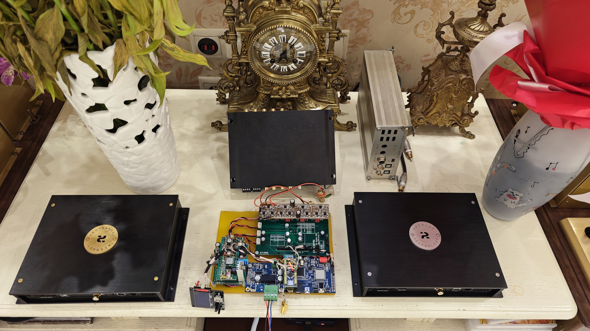

В итоге пришлось доставать старичка NanoShark

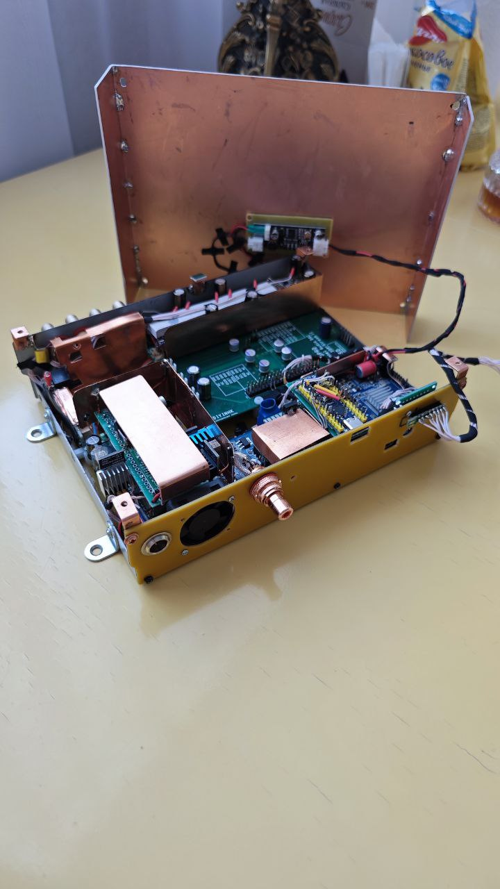

Ну и начался потихоньку сбор макета.
Для Шарка нашел "родную" гальваническую развязку.
Эту развязку пришлось тоже доработать, он зараза мА пожирала даже в выключенном состояние, вроде мелочь, но не приятно. Пришлось изучать и городить "костыли" но все получилось. При включение проца, иногда был не сильный "пук" на выходе RCA и как в следствии в динамиках. Собрал не релюхах защиту от "пук" в динамиках), написали код для ардуино и она теперь ими управляет. Так же чуть позже задействовал "родные" мьюты сабры. В планах еще есть идея организовать защиту от постоянки на выходе проца, но это уже чуть позже.

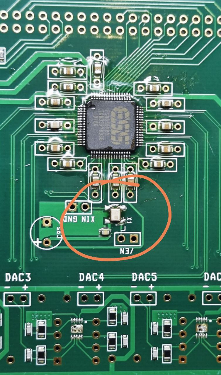

На основной плате, прям возле 9038 стоит "модный" кварц(NDK NZ2520SD 80Mhz),
который тактирует сабру и попутно задает частоту "ресемплинга". В процессе змеров прослушки итд, пришлось отказаться от кварца на 80мГц что стоял, решено было тактироваться от mckl шарка. Да частота ресемплинга упала с 192 на 96 но за то мозги и сабра тактируются одним клоком, на звук это положительно отразилось. Попутно в Шарке заменил кварцы на Cristek CCHD. Обвязку возле es9038pro тоже чуть поменял, там везде была керамика x7r, решил махнуть на np0.
С выхлопом тоже пришлось повозиться, резисторы melf, оу на входе Lt1364 в lpf в поисках ))) в lpf нашел SMD пленку (кондер).
Выхлоп будет переделываться, заказаны платы заводского изготовления, с другой трассировкой итд.
Ну и наконец настал момент когда все заработало и можно слушать!
Потом была долгая доработка, допилка, утруска итд))
Сейчас проц в вот таком виде живет в авто, дисплеем я не пользуюсь, громкость кручу с штатки.
Свою задачу я выполнил. Звук живой, детальный, образы ресует. Но на месте не стоим. Я обзавелся еще одной "зеленой" платой с es9038pro. Сабры можно мостить. Но это уже будет другая история.
