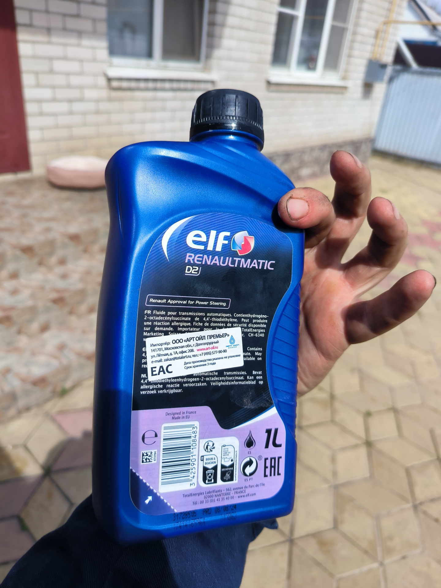

Всем привет. Долго не мог найти информацию по замене масла в ЭГУР на моторе h4m. Сам ЭГУР стоит не в самом удобном месте, под аккумулятором.
Думал бампер снимать уже, заодно и радиаторы помыть. А тут видео попалось недавно опубликованное.
Оказывается достаточно снять колесо и подкрылок. В общем сделал все как на видео

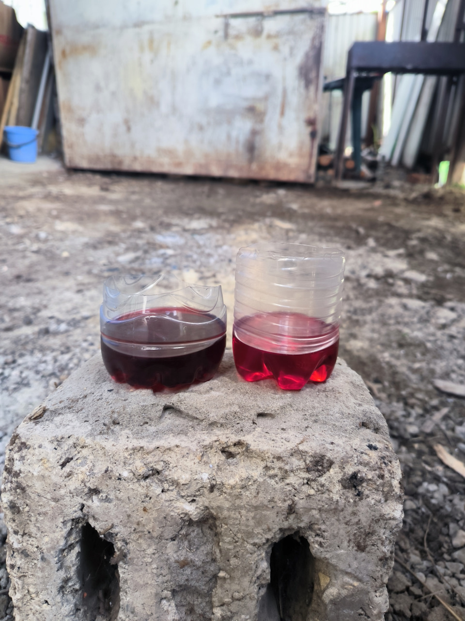

А вот сравнение нового и того что слилось
Не особо то оно и потемнело, но за 79тыс пробега пора бы уже поменять.
Для замены брал 2 литра масла, ушло почти все.

Вопрос. Есть ли какая-то разница после замены? Ну стал ли руль легче крутиться? В предыдущей машине с обычным гидрачом, после замены жижи гура руль стал настолько легко крутиться, что я малость прифигел… а как тут дела то обстоят.
Вообще никакой разницы
блин, обидненько…
Рекомендованную жидкость не захотел использовать? Или всё из одной бочи?)
Я не хочу начинать разговоры и споры про рекомендованную жидкость. Я уже не один блог прочитал про это и все спорят. Тем более машину скоро продавать буду.
Про споры, как бы, и намёков не было. Просто эта жидкость для очень старых автоматов, а в ЭГУР очень желательно заливать подходящее. Будь обычный ГУР, я бы и слова не сказал).
