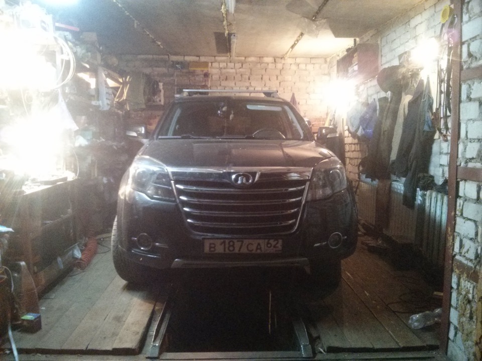

Вот наконец я и приподнял машинку.

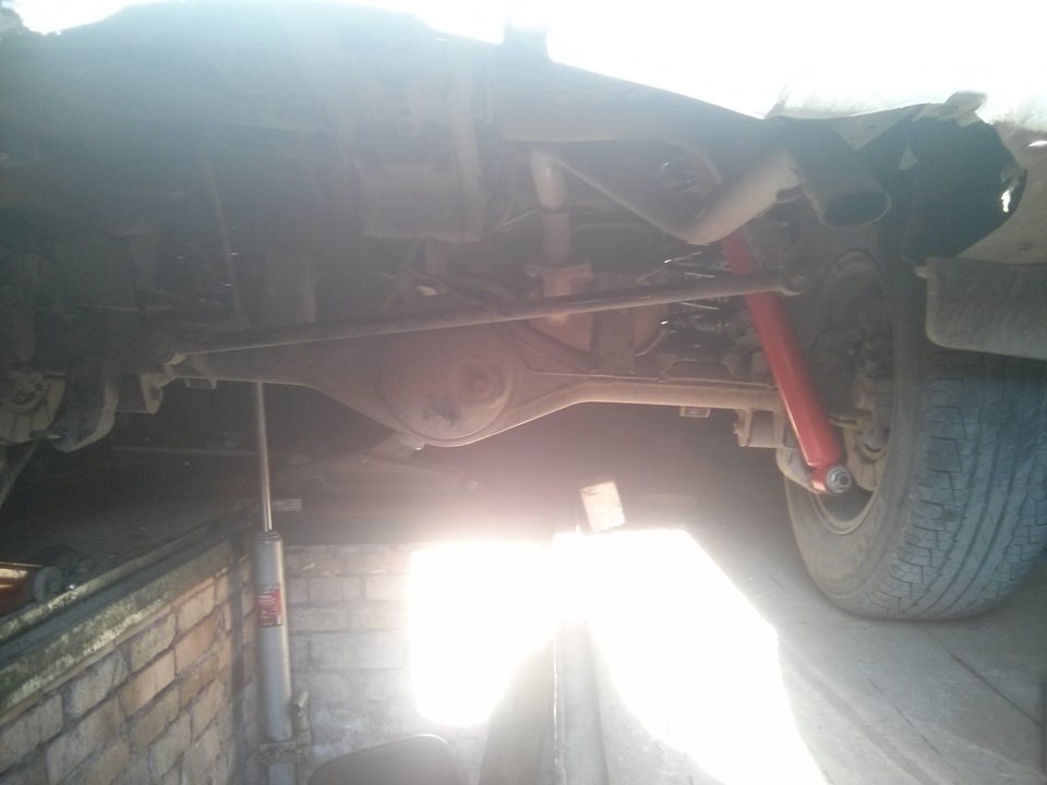

Долго собирался с мыслями и покупал все необходимое и в результате ни разу пока не пожалел! Установил на зад пружины 5305 и амортизаторы KYB 845022 Skorched 4's, а на перед амортизаторы monomax. Так же были установлены удлиненные стойки стабилизаторов. Все это добро устанавливал знакомы у себя в гараже, во время работ заявил мне что шаровым приходит конец!

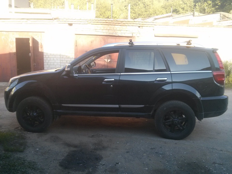

Эта новость меня немного удивила, как так, это же внедорожник и так быстро ушатал подвеску, . Но ничего не поделаешь, тысячи чере 2-3 поменяю, так же по ощущениям меня покидают колодки тормозные, надо будет что-нибудь приобрести. После установки денек покатался по городу, съездил на сход развал и решил что надо это чудо опробовать на грунте, как теперь по лесам да по полям ездить. Оказалось просто великолепно!
Конечно местами стало немножко чуть более жестко чем хотелось бы, но я думаю это решится установкой чуть большей резины Ну и вот ролик с поездки на дачу и за грибочками)

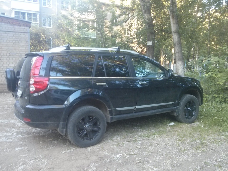

Здорово!) а на стоковой посадке не пролазил?)
Пролазил, но цеплял и добивала раскачка. На раскачке оторвал порог и брызговик))

Скажи а насколько см приподнял машинку?
около 4 см

Спереди жесткие аммы, сзади мягкие … Зачем так ?
У меня так же. И все отлично.
