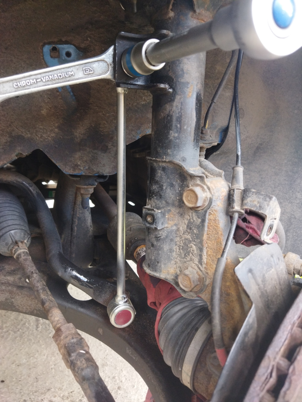

Планирую поездку и решил сделать ревизию подвеске. Каково же было мое удивление, когда я отчётливо почувствовал люфты в нижних шарнирах стоек стабилизатора. Менял их всего 35 тысяч назад. В общем CTR как производитель в моих глазах упал к плинтусу. Вот только, что купить на замену? После долгих колебаний решил попробовать полиуретан. Контора "Нет износа".
Отзывы самые разные, от восторга, до разочарования. Но на фоне всего остального — хоть появилось желание купить. Менял самостоятельно, чисто технически, операция элементарная. Но вот снять старые оказалось проблемой. Ни одна из гаек не отвернулась, капец, я родные после ста тысяч легче снял. В общем, при помощи болгарки и такой-то матери, заменил.
Шары из нижних шарниров достал рукой.
Это блин жесть, ведь стука не было! По поведению автомобиля никакой разницы между полиуретаном и обычными стойками я не заметил. Все тихо и четко. Ездим дальше.

У меня новые CTR лежат второй год, всё ждут замены) а оригинал уже три раза проверяли, норм. Машине 6 лет.
Согласен с комментами выше, 35 тыс весьма неплохой результат. Еще же и езда влияет
Стоят такие, год прошёл полёт нормальный.
Понаблюдаем.) Послушаем.
дык, трек жы
Возможно, но пока полиуретан попробую.
В наших реалиях 35к это достойный результат)
Маловато будет!)
Согласен что 35т км очень хороший показатель, у меня оригинал не отходил и года (8т км). Надо менять — стук жуткий, кажется что развалилось все что можно.
Понимаю) сам недавно менял. Но, на 35т км я даже и не рассчитываю)
У меня родные под сотню отходили.
121 тыс. Ещё не менял родные.
Родные ходят долго. Но, как показывает, практика после замены аналоги ходят в несколько раз меньше.
