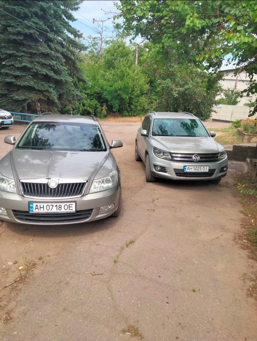

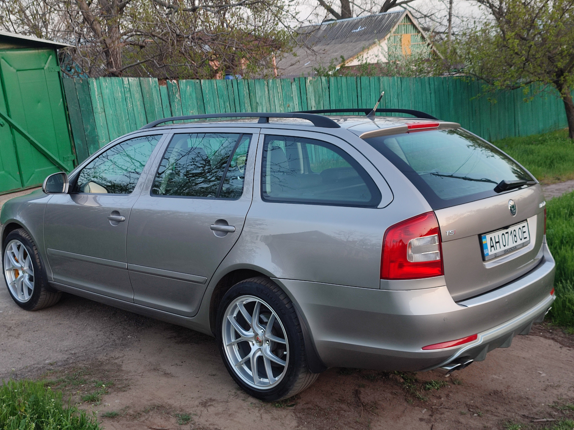

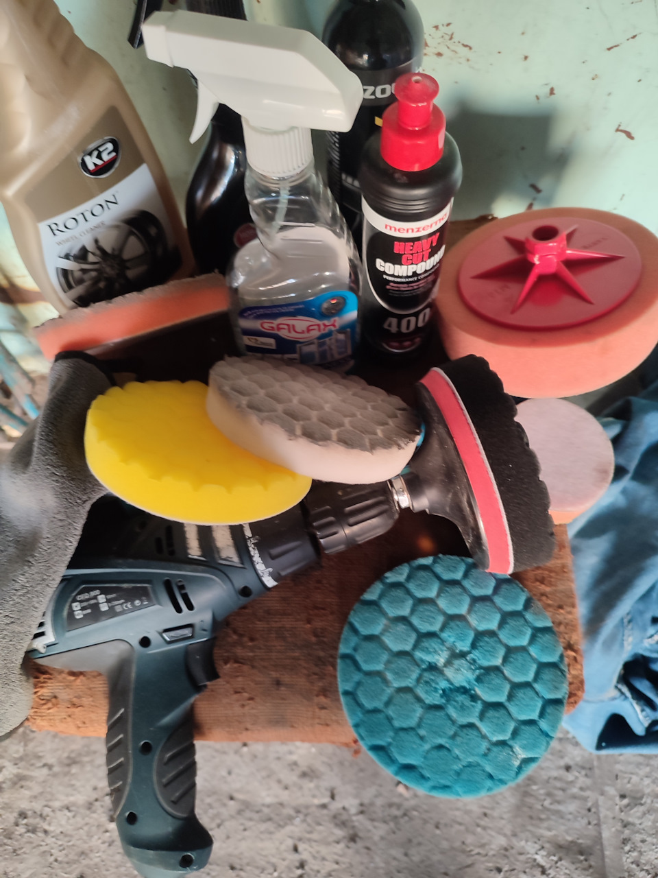

За четыре с половиной года владения этой машиной, она ни разу не полировалась.Правда воском с весны до осени раза три за сезон всегда натирал.Как всегда начерпав информации с Ютуба, решил самостоятельно отполировать свою ласточку.Выбор пал на полировальную пасту Минзерна 400 с саморазрушающимся зерном.Очень понравилась эта паста.В зависимости от жесткости круга, ей можно проходить все этапы.Я использовал три поролоновых круга, вернее четыре.Белый и оранжевый (самые жесткие) для первого этапа.Мех считается еще жестче, но у меня не такое убитое покрытие.Решил что хватит и поролона.Второй этап, синий круг (средней жесткости).Третий этап мягким чёрным кругом еще не делал (буду делать завтра утром).Все равно из за комендантского часа раньше 11-00 выходить нельзя.Всего четыре часа на всю свободу.В 15-00 опять только дома сидеть.Поэтому на фото локация будет чисто возле дома.Так как я не профессионал и полировальной машинки у меня нет, то думал от полировать маленькой болгаркой с регулировкой скорости.Но даже на самой маленькой скорости, обороты у нее большие и есть вероятность сжечь лак.Короче больше всего у меня получилось полировать электро шуруповертом с изменением скорости кнопкой.В субботу вымыл машину в две фазы с шампунем, затем немного прошелся антибитумом и полностью обезжирил перед полировкой.На фото машина отполирована пока в два этапа.Завтра последний анти галограмный черный круг в финале будет.Так как я не профи, строго не судите.Работал сподручными средствами.Прожекторы, фонарики, микрофибра на любой вкус, все это использовалось.Привычка делать не знакомую работу после полного изучения.Привет из Донбасса и мира нам всем! P.S.Нужен совет.Так как керамику не успел заказать, стоит ли покрывать воском или не заморачиваться?

Хотя бы мало мальский эксцентрик и дело пошло быстрей. Тогда тебе хватило б средней пасты и одного мехового круга.
Если керамику никогда в руках не держал, не советую, хотя может бюджетную для любителей на медленных растворителях, что бы ты не понял потом, что такое сполировывать косяки, которые обезжиркой не убираются.
Если есть тень и еще не сильно жарко, вместо твердого кинь полимер от сонакс. С ним проще работать, м самостоятельно раз в 4 месяца будешь сам его обновлять.
С керамикой накосячить можно и потом будешь ездить весь в гале
