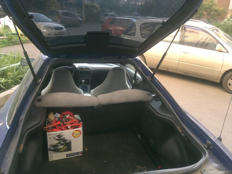

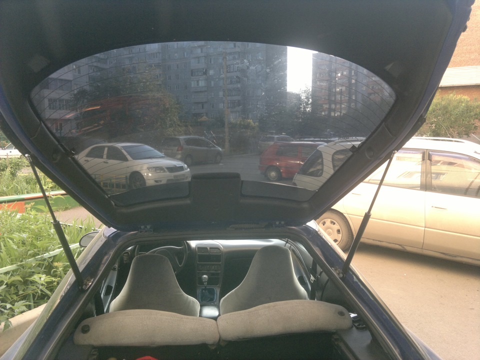

Долго мучался с неработавшими стойками, приходилось либо на голову упирать крышку багажника либо подставлять биту или кусок трубы, но вот наконец дотянулись руки до замены стоек…
Заказал на экзисте от мазды 626, но дело в том что они длиньше, покрайней мере у меня так…
Да и к тому же крепеж совсем другой, пришлось дорабатывать, в помощ дрель и напильник, делал всё быстро буквально за несколько минут поэтому есть где грубо захераченно… но суть то не в этом да и не видать будет всех косяков…

дешевле было на рынке похожие подобрать!Я так и сделал, подобрал с резьбами с 2х сторон похожие по длине, переставил то что не хватало со старых.Так и на Тоёту, отправился в магазин ГАЗ, УАЗ и пр., купил похожую стойку и супер и переставлять там не чего было.Зачем вообще мудрить с заказами
я стары выкинул такие, и выточил просто 2 яблочка и от ауди поставил амортизаторы
Я от 41 Москвича поставил болт-он
