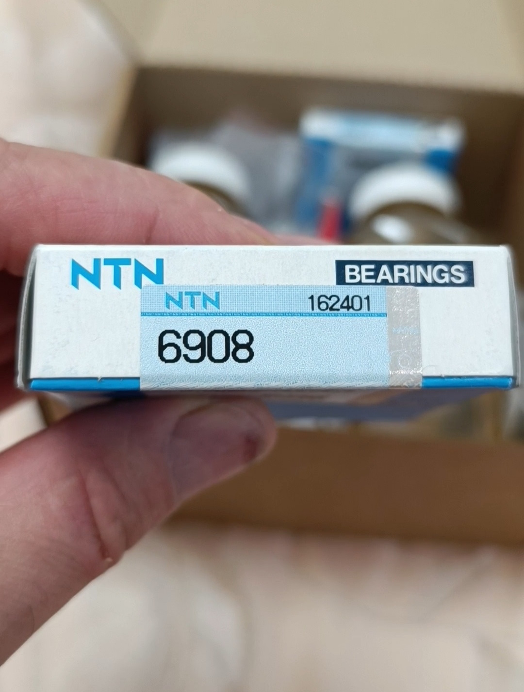

Надо заменить подшипники, а информации по ним не где
только один номер и то это не точно. Хотел сначала снять муфту разобрать, посмотреть что стоит, но на Авито наткнулся на контору которая торгует почти полном набором для многих муфт.
www.avito.ru/novosibirsk/…ay_47800-3b520_3600191057
Решил этот комплект купить и купил. Вчера снял муфту.
Сначала всю отмыл снаружи, открутил гайковёртом под удлинённую головку на 30 хвостовик. Под рукой пресса нет а бить по валу не хотел и просто свой съёмник доработал и им быстро и элементарно выпрессовал вал в сборе.Далее выбил подшипники всё разобрал и промыл, внутри было всё чисто и это понятно я меняю масло в муфте через 35-40 тыс км.и корзина у меня родная не проварена и варить я её не стал, так как считаю не нужным, меняйте вовремя масло и её не когда не сорвёт. Конечно многие со мной не согласятся, но я скажу так я порвал три раздатки в хлам езжу агрессивно и на спидометре 2120000 а корзина родная, в муфте всё чисто, фрикционы идеальны и в электро моторчике почти всё хорошо. Так что вот как то так.
Да сразу разобрал эл. мотор, так как есть у меня на него рем. комплект, но он не понадобился и там почти всё хорошо достаточно было промыть, щётки стёрлись почти на половину и уверен на 100 тыс хватит и потом их заменю.
Когда всё разобрал в муфте все сальники были в хорошем состоянии и я решил их не менять, так что из набора поменял два подшипника, поставил новую пробку, использовал не много герметика для крышки и залил масло.
Сегодня утром быстренько поставил муфту и кардан у меня не спеша на это ушло минут 20. Да до этого вывел кнопку отключения включения эл. мотора муфты что бы проверять.
Так вот быстренько всё собрал и сразу на МКАД проверять, так как в городе пробки, проехал километров 20 на разных скоростях и пробовал на скорости включать и отключать задний привод и ВУА ЛЯ ТИШИНА, как же это здорово когда идешь и всё тихо и можно шёпотом говорить.

Еще бы размеры подшипников.
А это самое главное. У меня гудел этот, передний хвостовика.
Tatarin-762
Это внутренний
