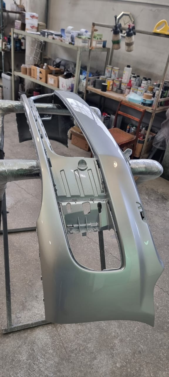

В прошлом посте мы остановились на том, что я взял охапку дров, и гольф готов. собрал все элементы от бампера и отвез в малярку.

Далее была какая то разборка с японским гти, которая все еще мне не прислали стоимость, фото и тд 😁 видимо заняты ребята. И случайным образом попалось объявление выложенное пару часов назад. Списываюсь, отправляют фото. Все гуд, оплачиваю. Спустя несколько дней приходит ко мне, я немного офигел от упаковки, но повезло. Крыло целое. Отвожу тоже вместе с бампером в малярку. Оставляю машину так.

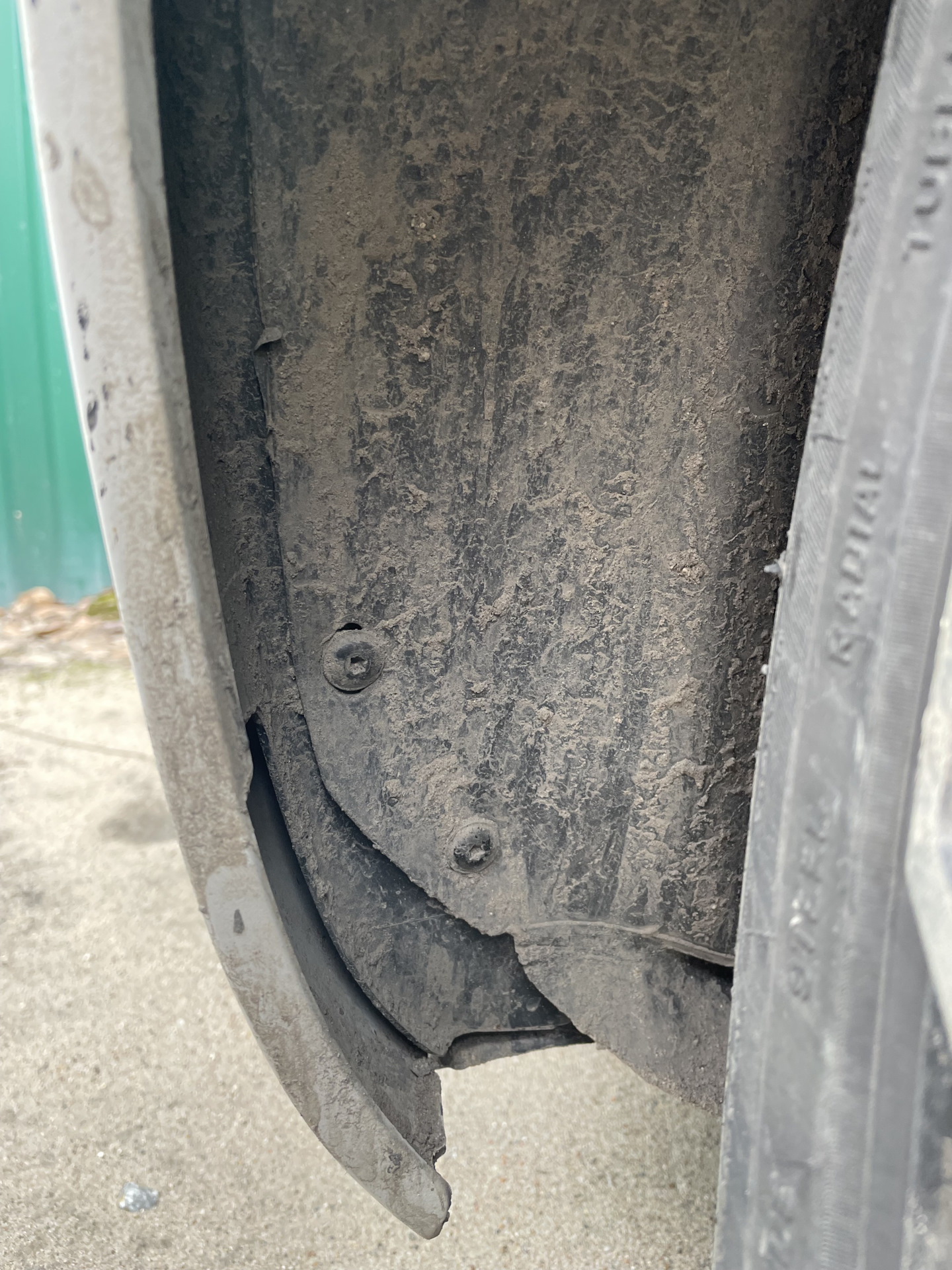

Теперь локеры. Они просто другие. На этом всё. 😐
Чтобы вы понимали, они имеют другую форму внизу, немного другие крепления. А так же, на локера гти, есть окошки для замены лампы птф. На овоще такого нет.
Надо искать теперь локеры, чтобы все было по феншую.

Бампер без отверстий. Сказал сразу, чтобы запаяли все отверстия (парктроники, а так же отверстия под номерной знак).
Были куплены магниты неодимовые 25х5 6 штук. И привлечены с обратной стороны бампера на стекольный герметик.

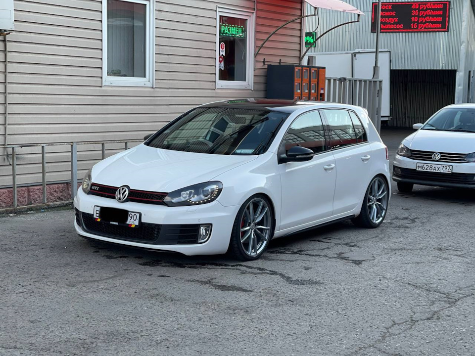

Уехал опять злой. Но собрали. Не без косяков. Теперь в планах броня.
Отфоткал днем. Результат радует. В сервисе сказали «ахуенно», поверю им на слово. Хотя изначально говорили, зачем?

Больно, дорого и долго, зато…
Вид имеет 👍
По поводу локеров, смотри, у меня вот так
Овощные локеры встали, чуть левее уже идет кронштейн бампера, и получается все закрыто, по отверстиям все попало, единственное что да, нет крышек для замены лампы птф.
По центральным ушам под решеткой тоже странно, у меня все совпало.
Ну вот у меня сейчас час так. Видишь нижняя часть не совпадает под бампер. Такого быть не должно) и ну плюсом окошки для замены ламп птф нужны
Понял, меня видимо это не напрягло 😂 главное что дыры не осталось

Гти куда интереснее р бампера, я тоже думал летом перекинуть
Ну, у каждого вкусы разные. Мне вот тоже гти больше нравится, чем эР. Поэтому собирал все от гти
Глянец и решетки вообще песня, прям реализовал все, что у меня в голове сидело 😂
Спасибо. Эта идея давно сидела в голове
Результат топовый🔥
