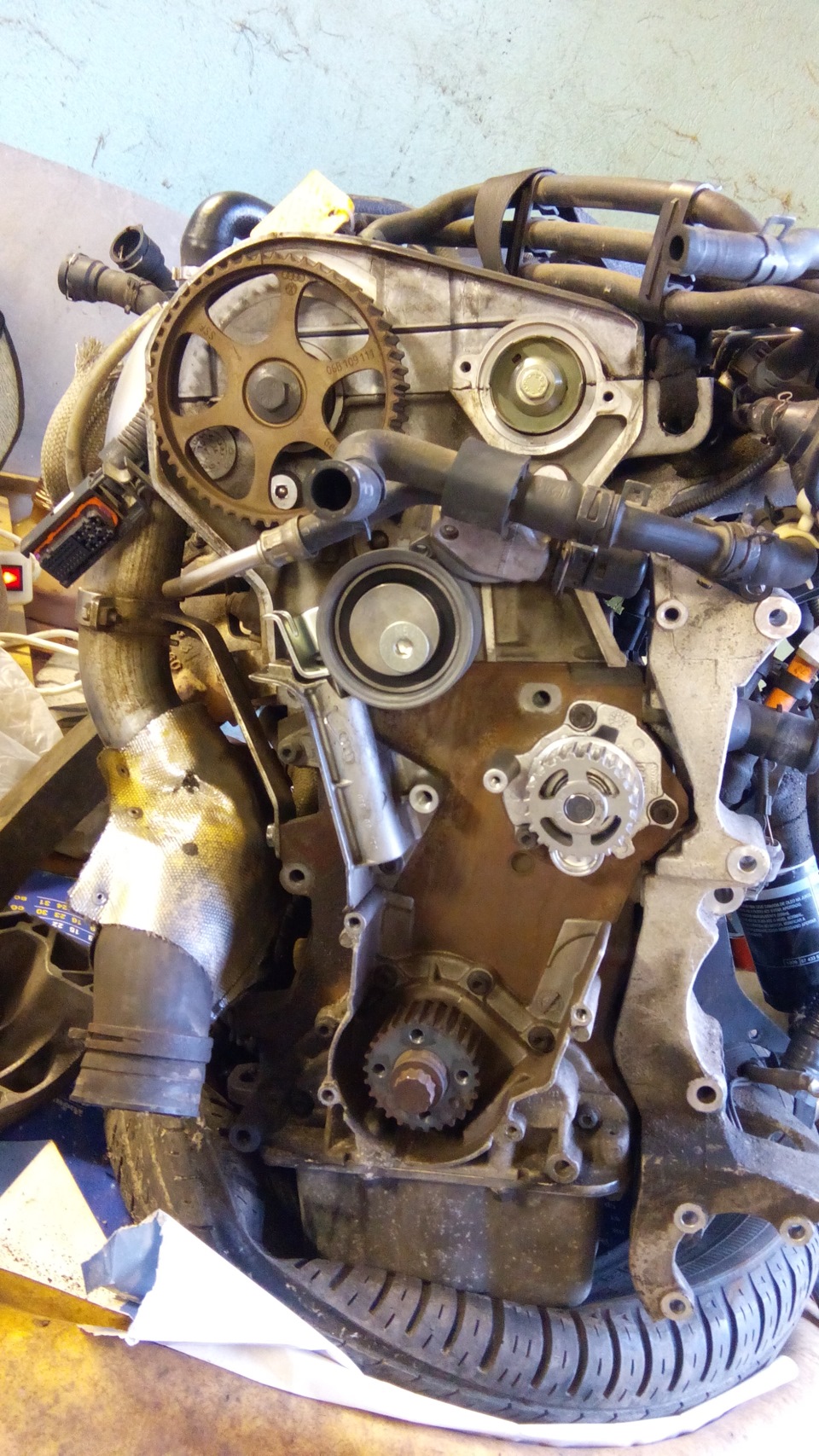

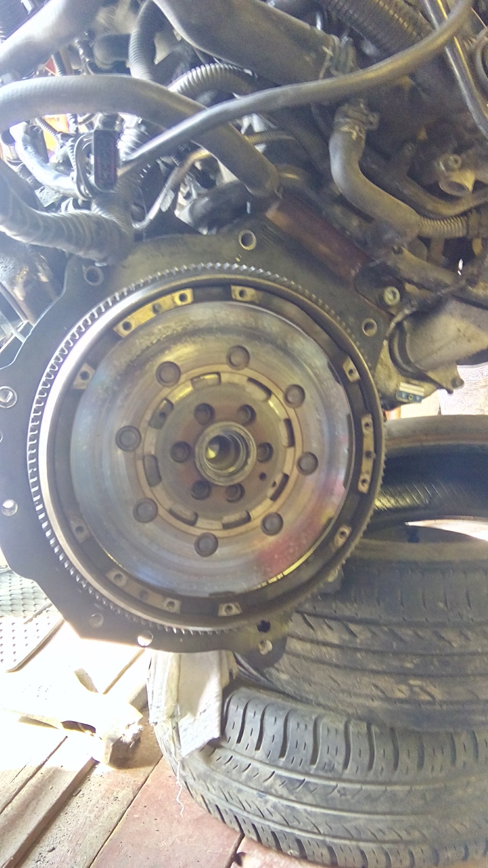

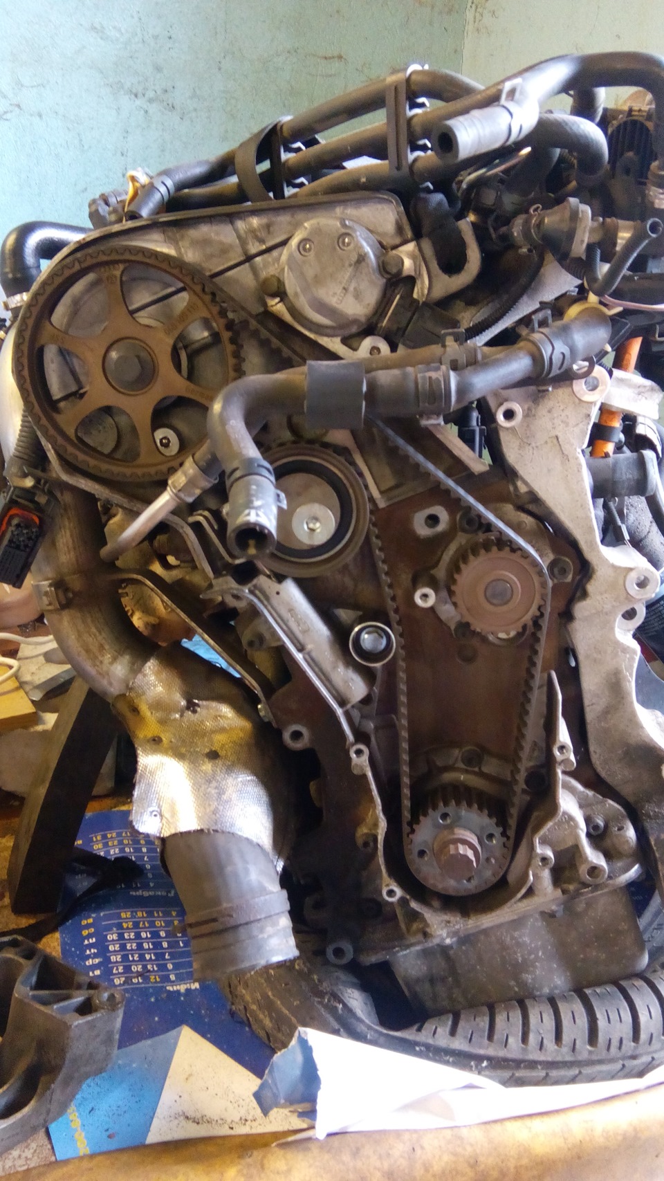

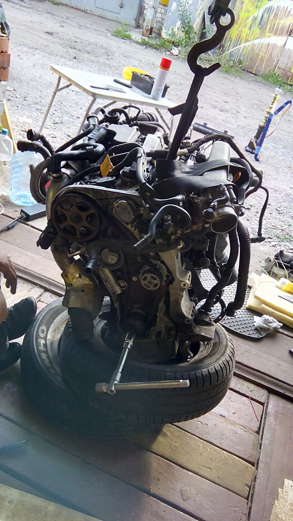

И так кто еще не в курсе, я купил у Жеки Jack521 мотор 1,8т ARX.
Естественно необходимо поменять все расходники по максимальному, пока к мотору легко подлезть.

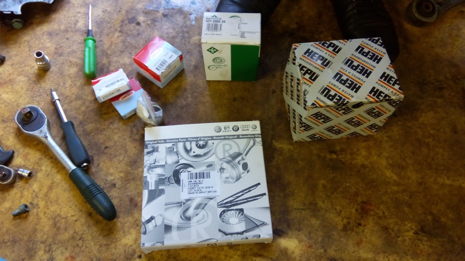

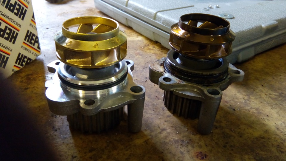

Было куплено:

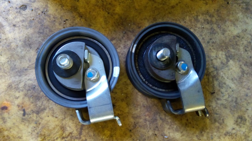

VAG 06B109477 — гидронатяжитель (паразитный ролик)
INA 531050020 — натяжной ролик
VAG 06B109119A — ремень грм
HEPU P547 — помпа

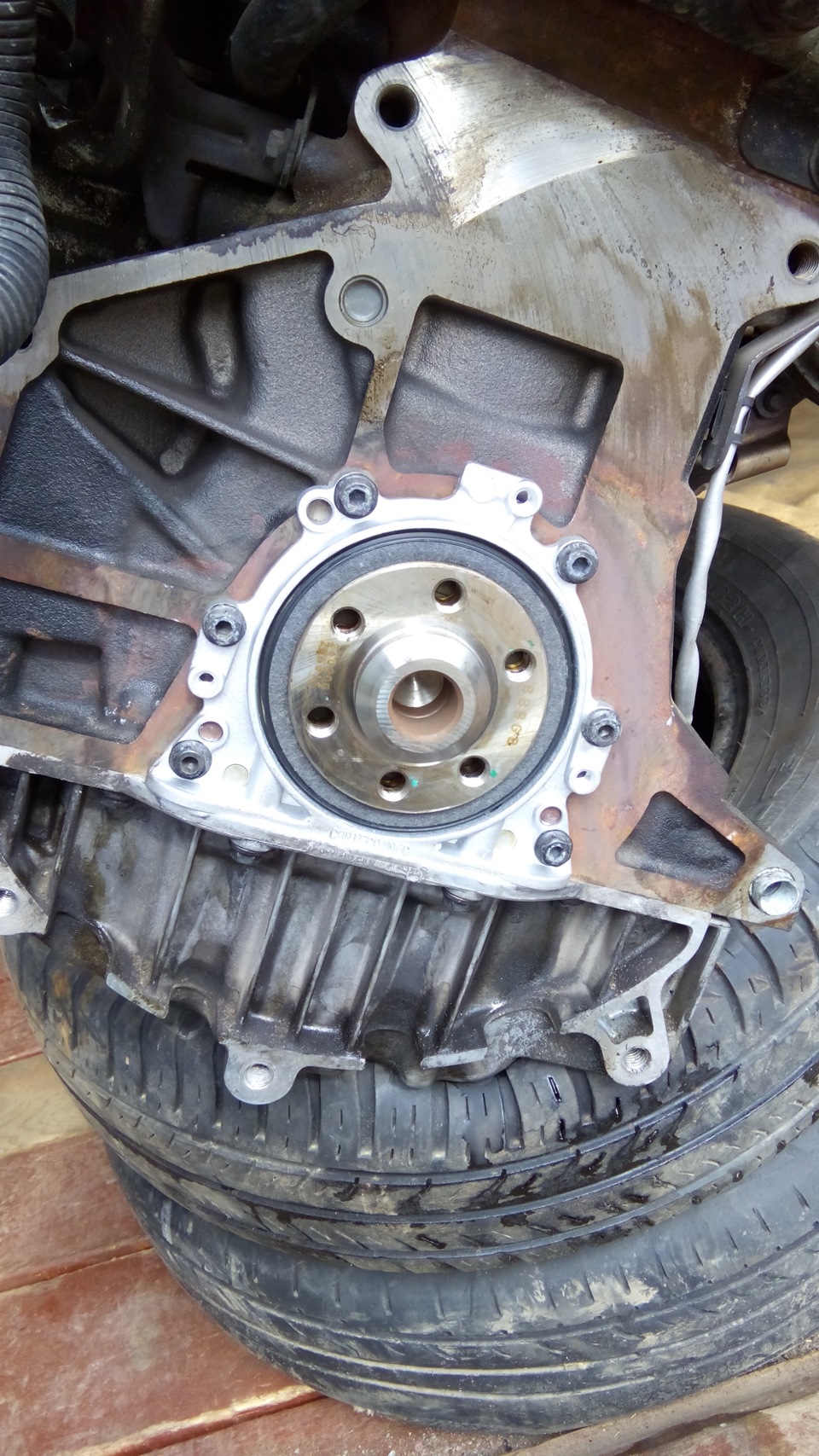

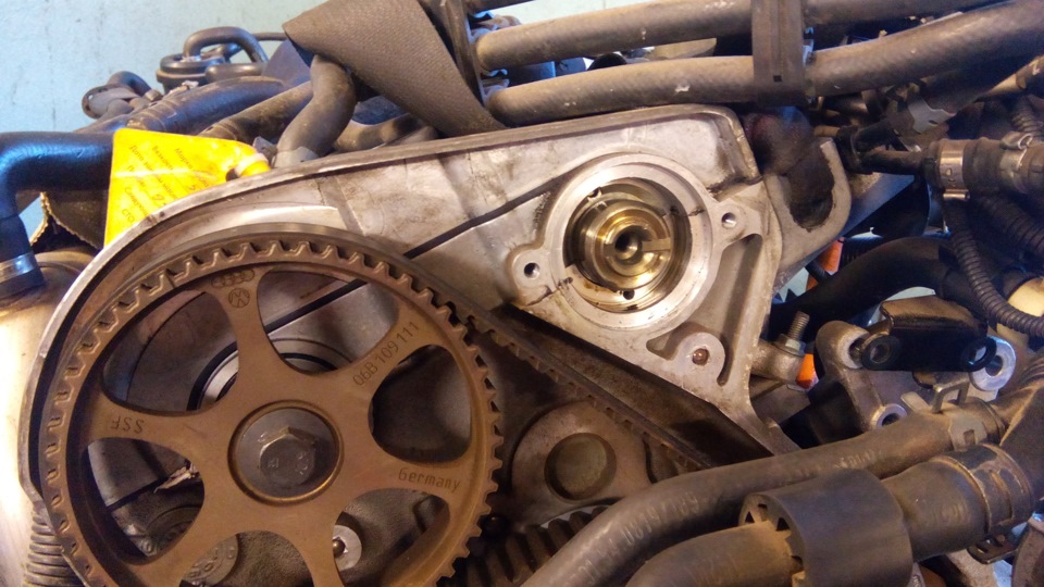

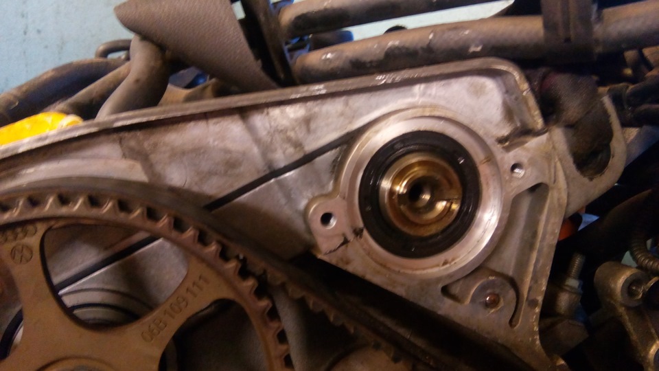

CORTECO 20026413B 2шт — сальник распредвала
CORTECO 20026412B — сальник коленвала

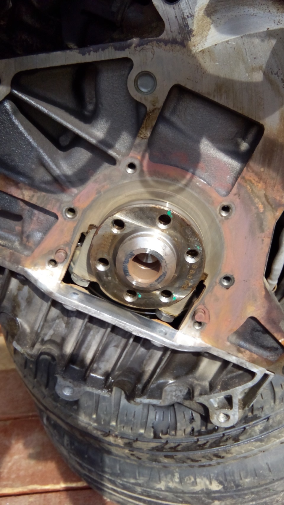

CORTECO 20020383B — сальник задний коленвала
VAG N10303607 — винт шкива коленвала
Также мне подарили динамометрический ключ.
Установил ЕТКУ и Эльзу и вперед в гараж.

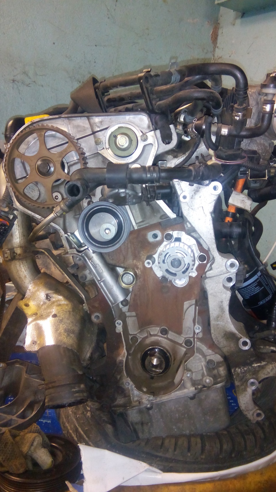

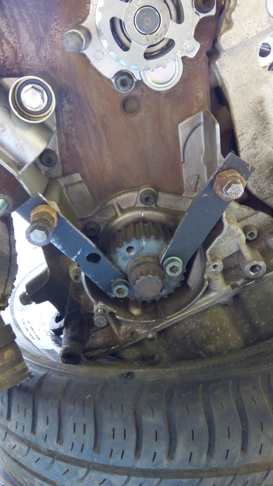

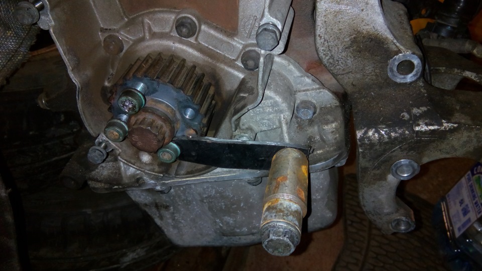

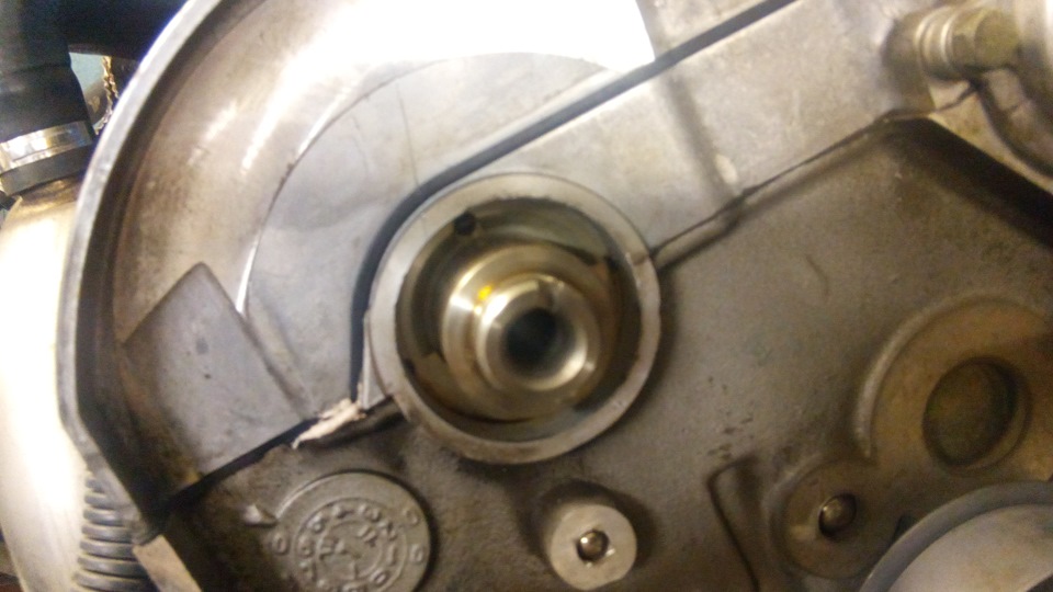

В принципе все просто старое снимаем новое ставим, достаточно сложно снять сальники без спец. съемника, но отвертка мне помогла. Не сразу смог накинуть сам ремень, оказалось нужно снять паразитный ролик с его натяжителем, поставить ремень и прикрутить ролик обратно.

Скажите пожалуйса — с каким моментом нужно затягивать болт под шестигранник на натяжном ролике ?
27Нм
че без доворотов и градусов?
С доворотом там только гайка коленвала 90гр вроде, а все остальное только затяжка по моменту.
