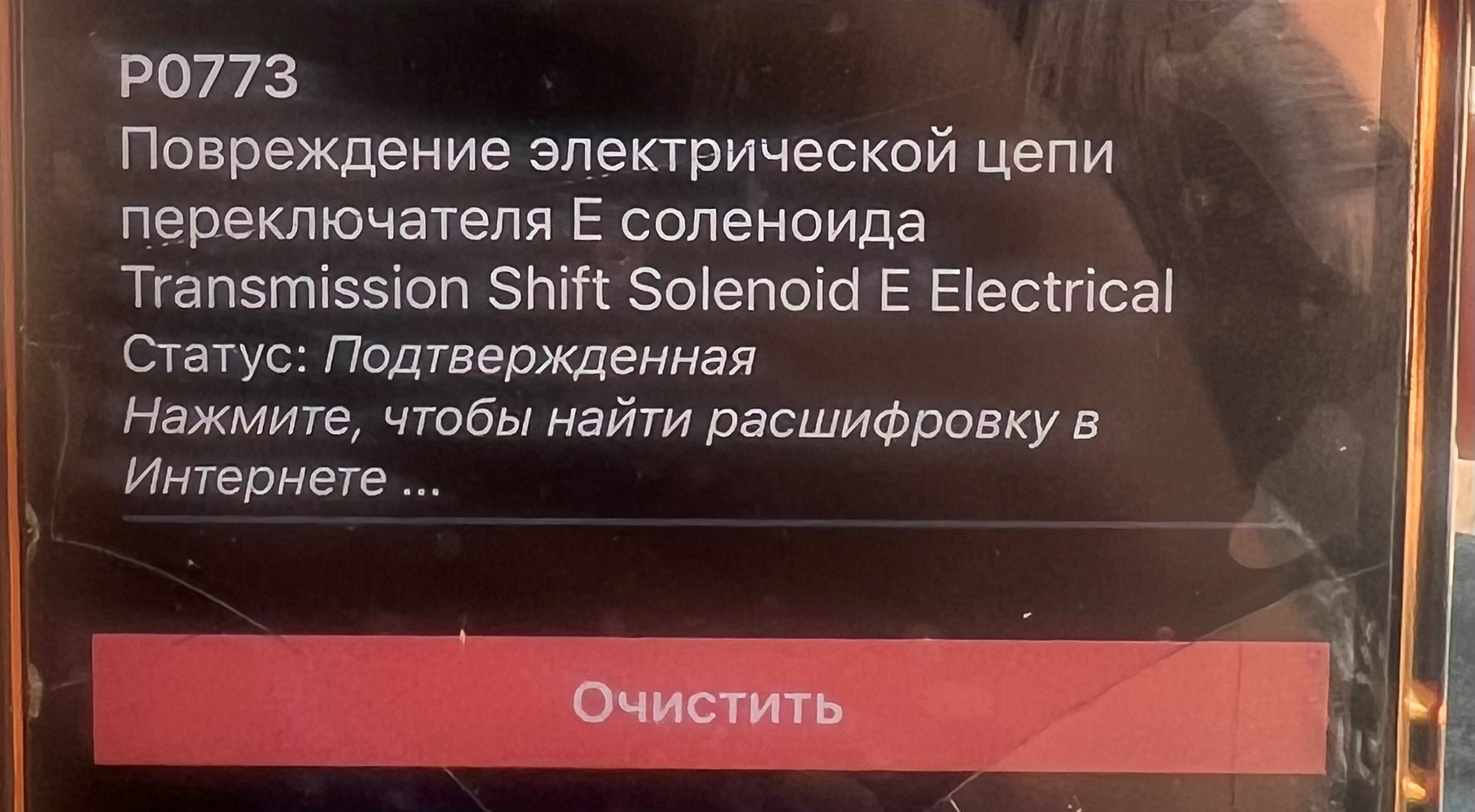

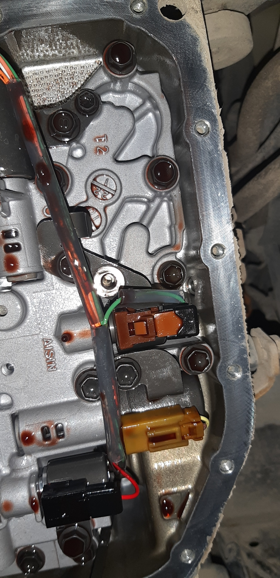

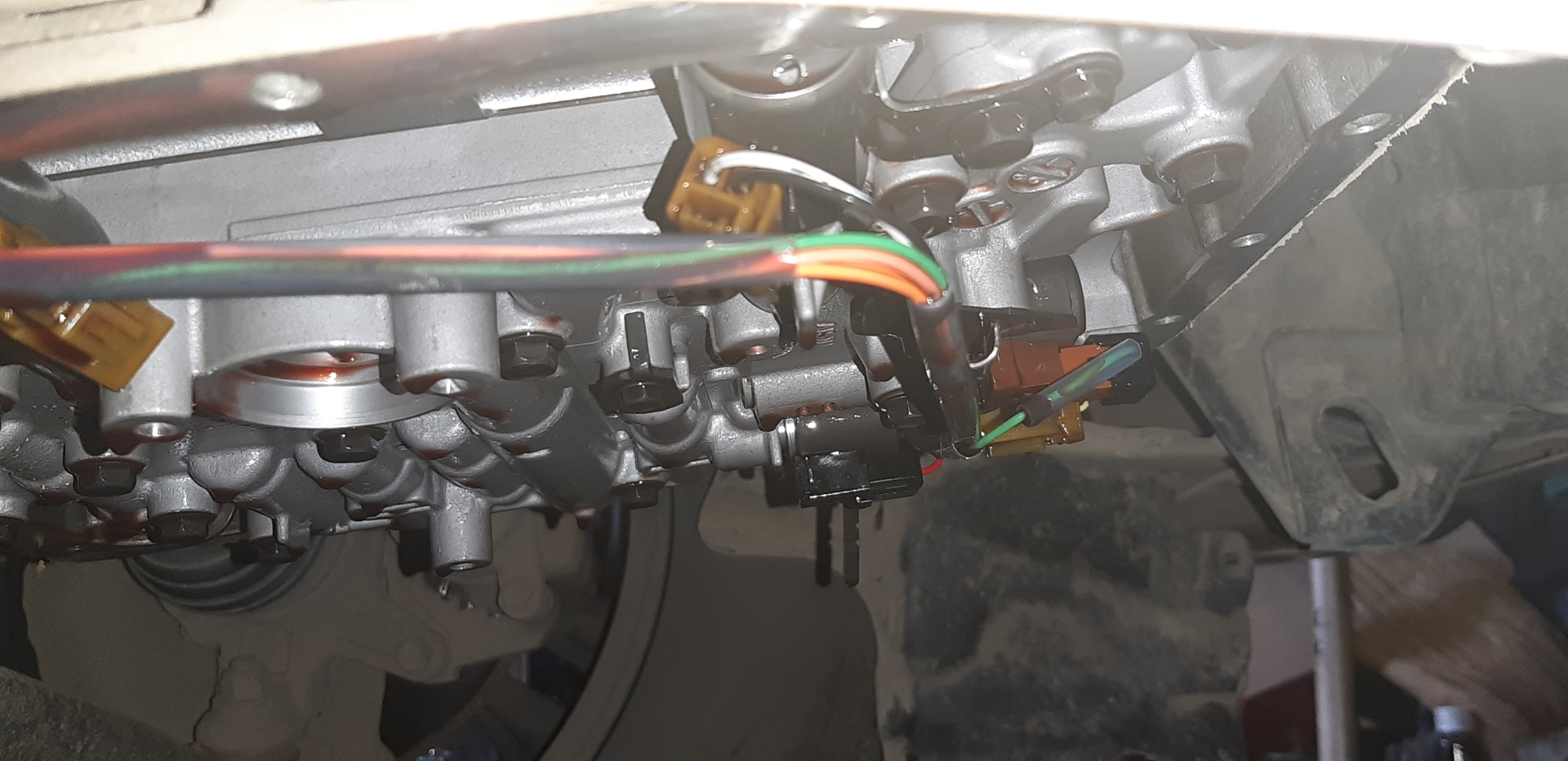

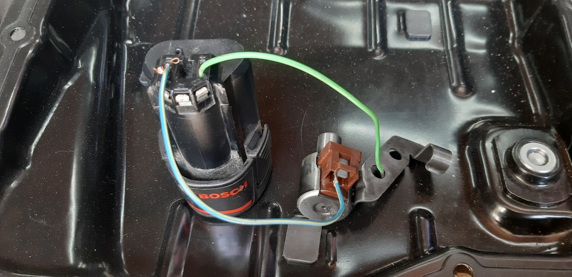

Всем добрый день, кто заглянул на мою страничку. Некоторое время назад стали выскакивать ошибки Р0770 и Р0773. Информации по ним на просторах мало, поэтому обращаемся к букварю. Ошибки означают неисправность электромагнитного клапана блокировки гидротрансформатора, КЗ или обрыв проводки. Следствием может стать низкий уровень или отсутствие гидравлической жидкости в АКПП. Что оказалось и у меня, выгнало масло через неправильно установленный сальник привода, и соленоид сгорел мгновенно. Определяем его по схеме. Называется он Toyota 35240-21010. В прошлой записи я купил все соленоиды вместе с проводкой, а сегодня я его решил заменить. Собираем эл. схемку и проверяем новый соленод на функционирование. Сливаем гидравлическую жидкость, снимаем фильтр АКПП и меняем соленоид. Сразу скажу, что просмотрел в нэте много картинок и пришёл к заключению, что это единственный соленоид, который можно заменить БЕЗ СНЯТИЯ ГИДРОБЛОКА. Поэтому замень соленоид можно вполне самостоятельно. Снимаем его, проверяем, как и предполагалось, он не работает. Собираем всё в порядке обратном разборке, заливаем гидравлическую жидкость в объёме, равном слитому. И, проблема решена, едем дальше!

Соленоид, проводка, разъём в АКПП. Выкопировка из мануала в статье приложена.
Фишку снимал почистил не помогло
Думаю соленоиду хана
Попробуй, дело копеешное. С этой ошибкой можно ездить, если видимых проблем пока нет. На период покупки комплектующих.
Всем привет, такая же история, высветелись ошибки 0770,0773 год назад поменял АКПП на контракт, благо АКПП старая лежит, соленоид ещё не менял жду прокладку поддона с озона, надеюсь всё получится, главное я понял из фото, что за эту ошибку отвечает соленоид с зелёным проводом не влезая в дебри схем и ТД, спасибо большое!
