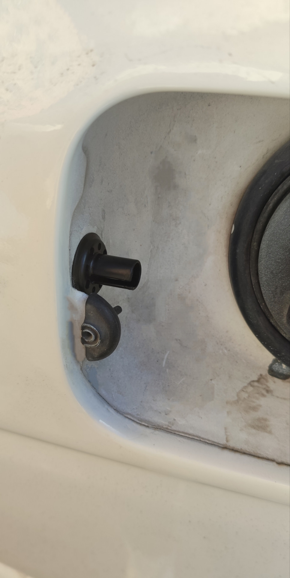

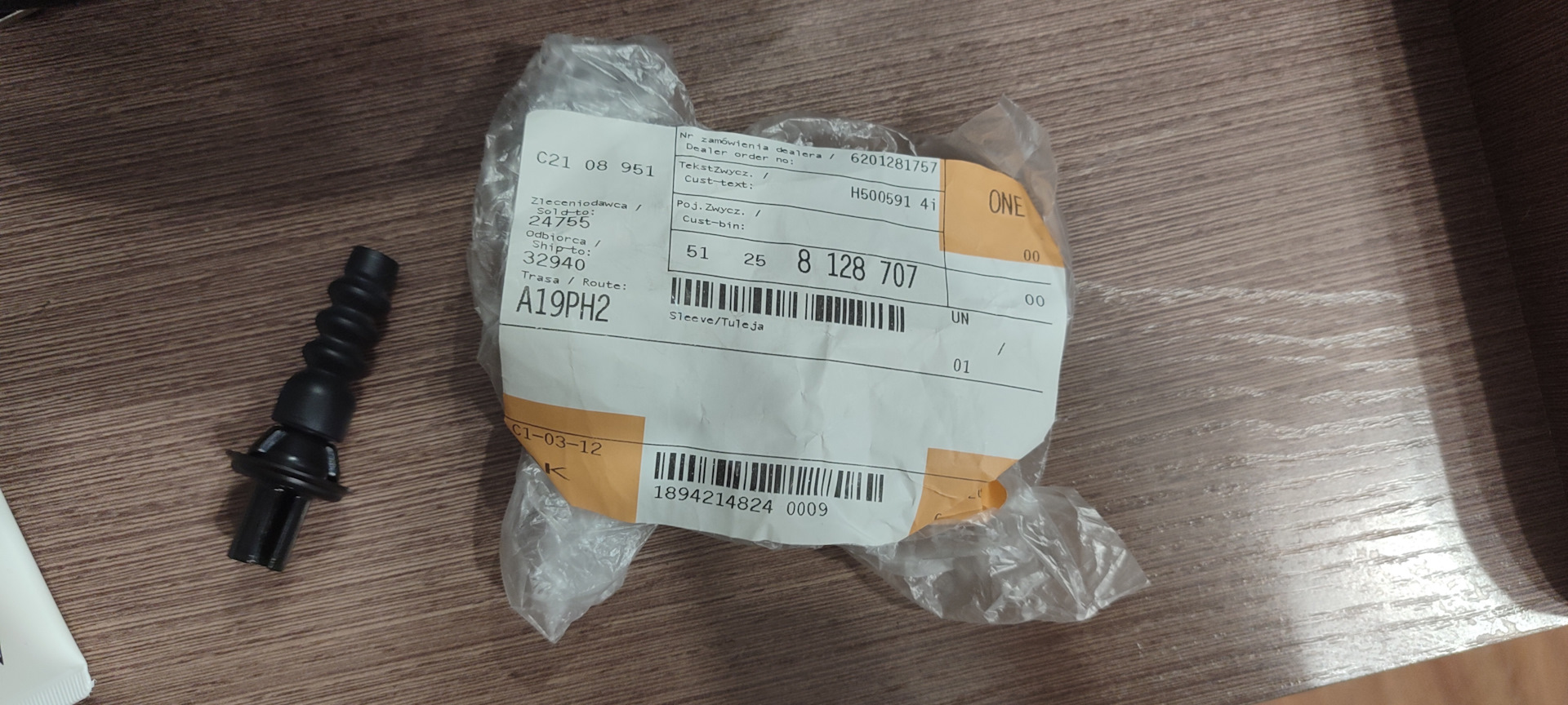

1) Первым с чего решила начать это замена направляющей тросика для закрывали лючка бензобака. Изъезженная проблема е39, рассыпается пластмассовые наконечники либо их ломают заправщики. Я купила машину уже с этой проблемой и почему-то мне казалось, что дело в замке, но все оказалось намного проще.
В итоге начала её искать. Есть два варианта, купить оригинальную либо заказать на авито пластиковую часть распечатанную на 3д принтере и использовать свою резинку. Второй вариант сразу отмела, так как уже ни один раз убеждаюсь, что все что напечатано на 3д принтере — полное Г… (Чисто мое субъективное мнение, мне не попадалась ни одна нормальная запчасть). Потому заказала оригинал 51258128707, привезли из Польши. По установке ничего сложного, не нужно разбирать пол машины как это обычно бывает. Открываете люк, вытаскиваете старую поломанную направляющую и надевает на тросик новую до упора, далее нужно её провернуть в любом направлении. Поворачивается очень плотно, некоторые слегка подрезают усики, чтобы область захвата была больше. Я же немного повозившись все таки провернула ее.
Вот и все лючок закрывается, теперь есть страх, что мне эту направляющую сломает заправщик, стараюсь уже подъезжая к колонке нажимать на ЦЗ.

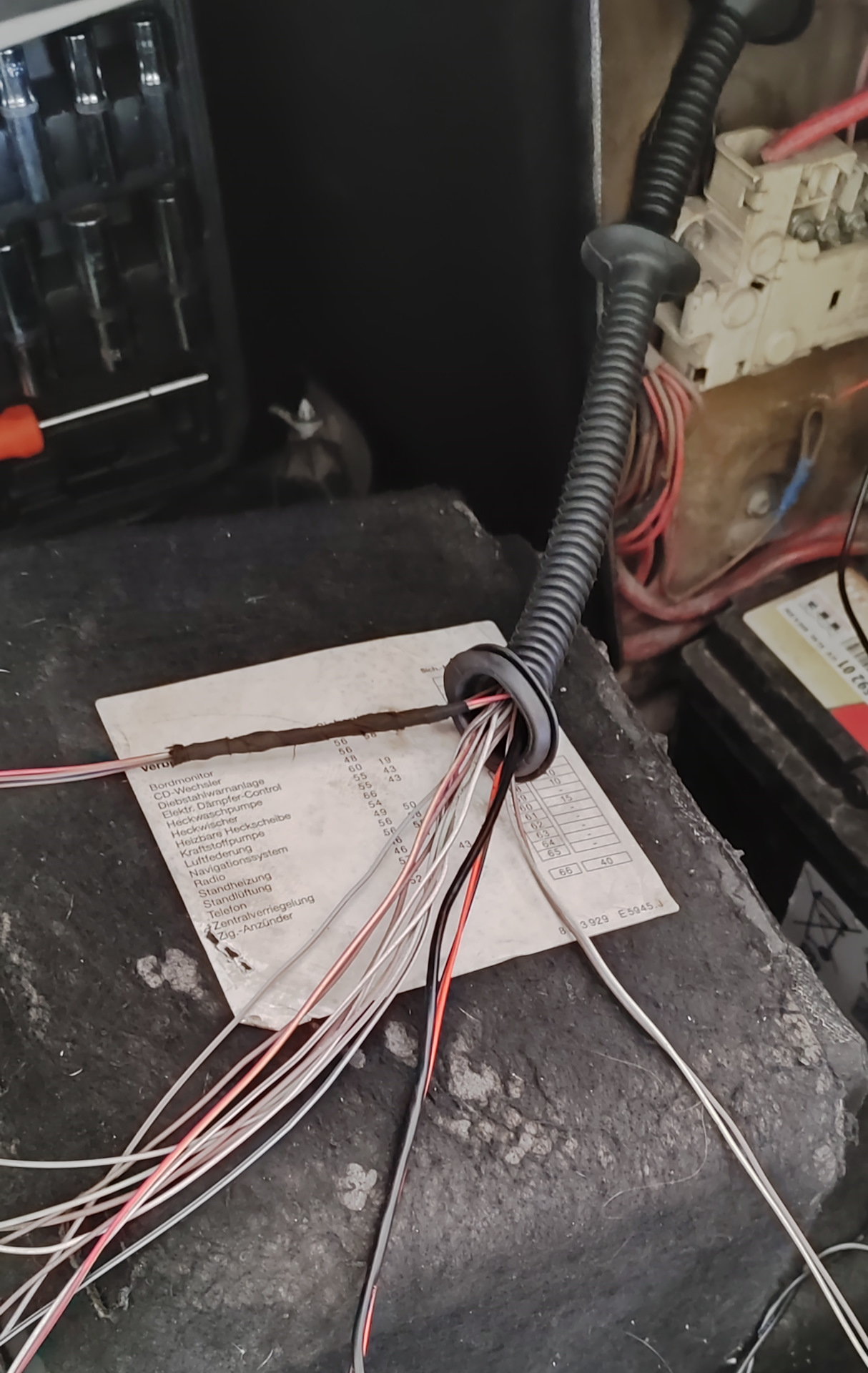

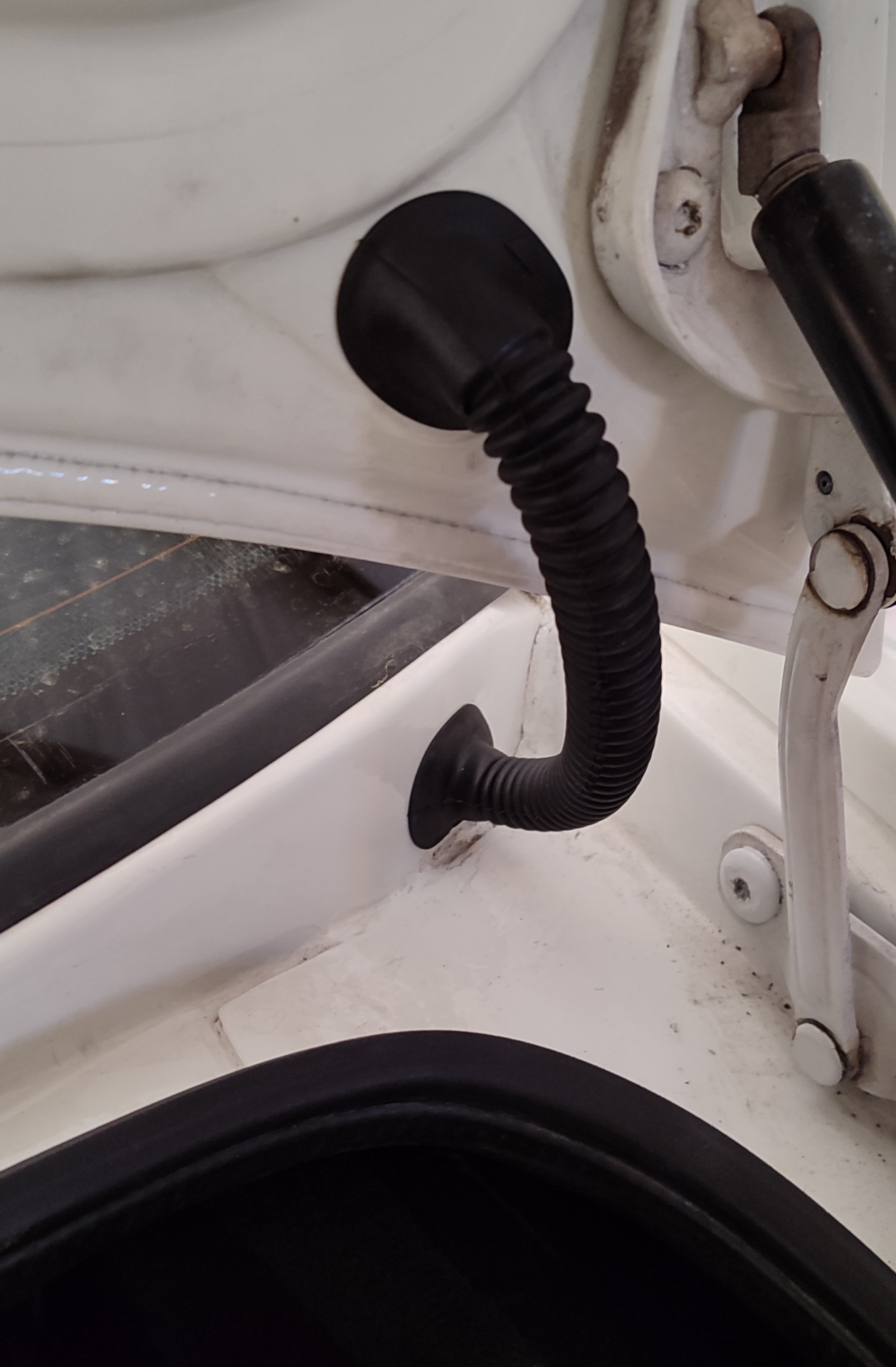

2) Вторым этап моего весеннего фронта работ была замена гофры багажника. Старая рассохлась и порвалась.
Заказала гофру 61138366627. И приступила к замене, для начала сняла обшивку крышки багажника. Далее отсоединила все фишки:
— фишки для подсветки номера. Подсветку нужно вытащить путём надавливания в отверстие под отвёртку, давим в противоположную сторону и вниз, если давно не снималось, то закисает, я еле-еле сняла;
— фишка для ручки открывания багажника;
— фишка для подсветки внутри багажника;
— фишка идущая на кликер к замку багажника.
После вытянула всю косу из крышки багажника и вместе с резинкой внутрь багажника. Потом решила не мучиться с извлечением проводки из старой горы, а просто разрезать старую гофру.

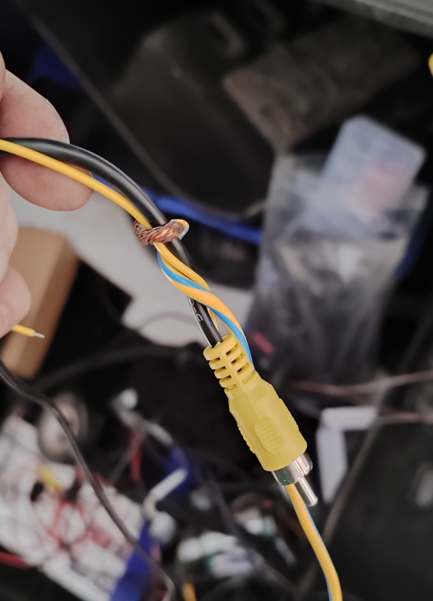

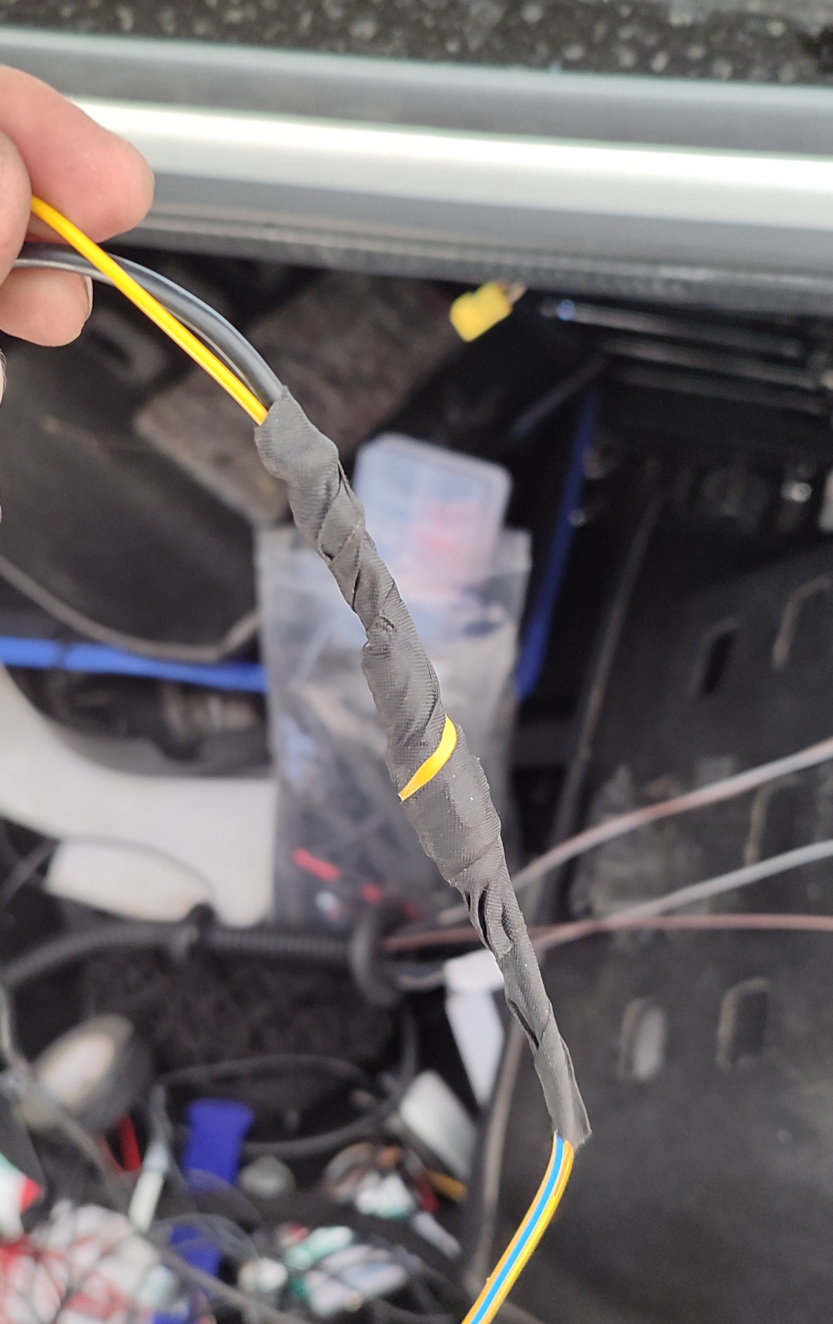

Итак, далее начинаем притягивать фишки через новую гофру. Советую начинать с самой большой. Так как я купила камеру заднего вида в ручку багажника, я начала с провода идущего на камеру. Далее все маленькие фишки, протаскивала следующим образом: обматывала фишку старым проводом, закручивала саму фишку в изоленту, чтобы не было острых углов и протягивала за провод через гофру. Так не получилось сделать только с самыми большими фишками, которые идут на подсветку номера. Их я попробовала распиновать, но не вышло, поэтому с болью в сердце разрезала, протянула и затем заново соединила с помощью термоусадки с припоем и сверху ещё и термоусадку с клеевым слоем. По пути параллельно чинила места с оголившейся проводкой. Далее протянула гофру в посадочные отверстия.
Надела на жгут проводов оригинальный тканевой чехол и все просунула обратно в багажную дверь. Все подключила в обратном порядке. На все ушло около 2-3 часов. Но теперь у меня в машине стало герметичным ещё одно место. Плюс питание камеры проходит так как должно.

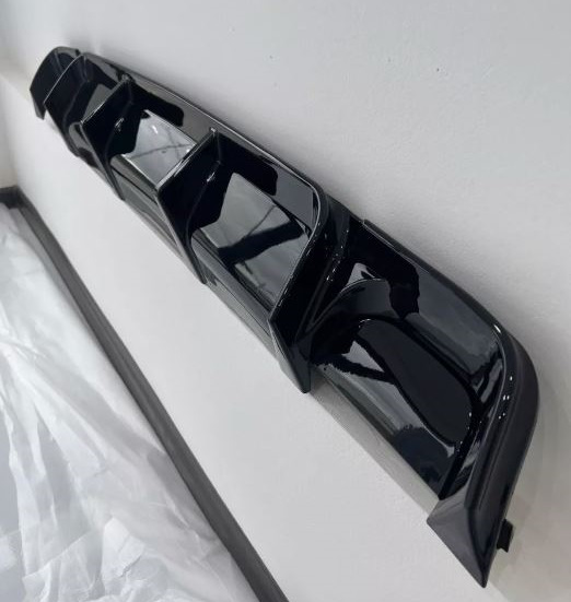

3) Установила диффузор на задний бампер. Заказала с ВБ, выглядит хорошо. Все защелки встали плотно. Вообще она должна устанавливаться без снятия бампера. Но защелки очень туго входят в бампер, поэтому не представляю как это сделать без снятия. Я же снимала бампер для других целей, заодно и установила диффузор.

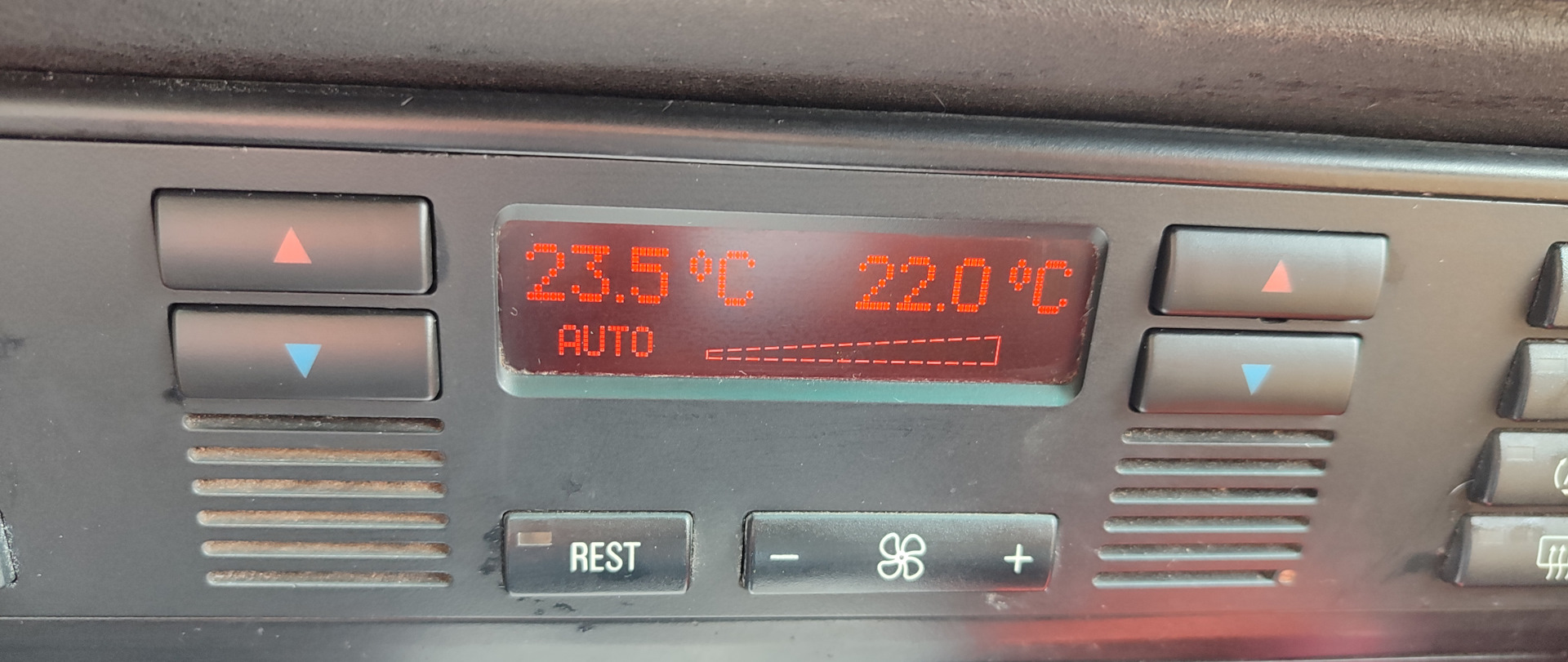

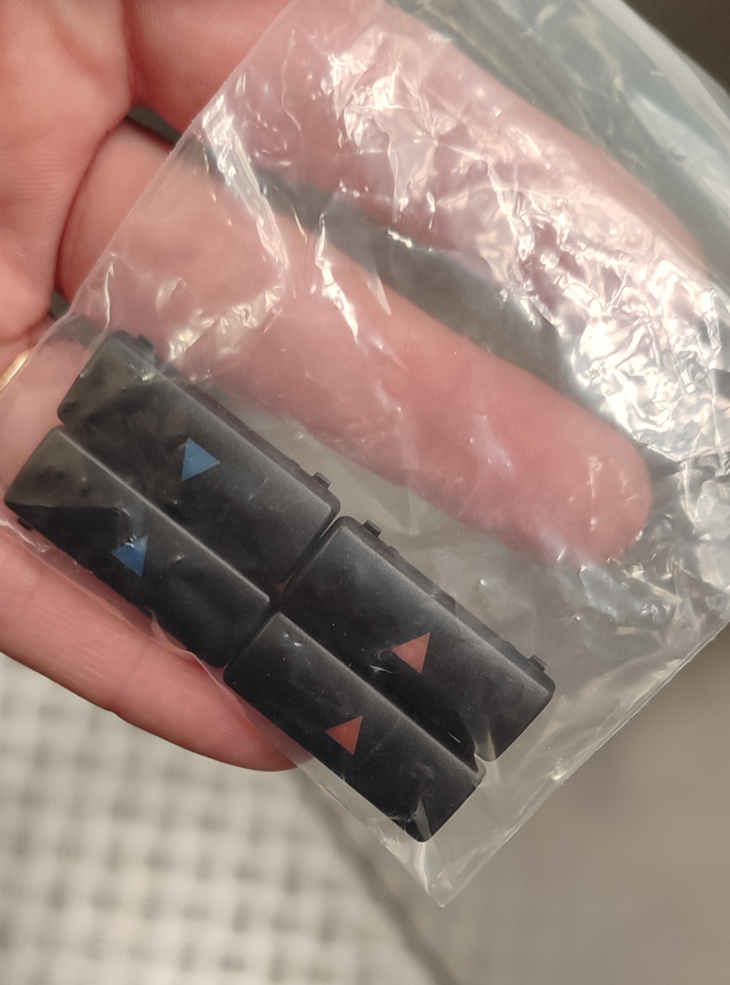

5) Заменила кнопки климата. Так как у меня дорест, то кнопочки идут с рассеивателем, соответсвенно они быстро трескаются. Изначально я искала блок с кнопкой REST и живыми кнопками регулировки температуры, так как отдельно кнопки не могла найти. То, что продаетя на озоне, отличается от оригинала из-за этого не хотелось их ставить. В итоге, оказалось, что живых блоков не так уж и много, да и цена на них начиналась от 8к. Решила я погуглить и нашла информацию, что кнопки с рестайлинга подходят на дорест и, по факту, этот рассеиватель никому не нужен. Так же нашла информацию, что те, у кого эти кнопки еще живые и без трещин могут подрезать сам рассеиватель наполовину и приклеить его изнутри к кнопке, тогда кнопка будет "вечной". В общем, хороший лайфхак, по-моему мнению. А я купила кнопки для реста и установила их, все встает отлично, сами кнопки, хоть и не оригинал, но очень хорошего качества, вообще не отличить. После сняла сам блок прочистила его от годовой пыли и установила на место.
