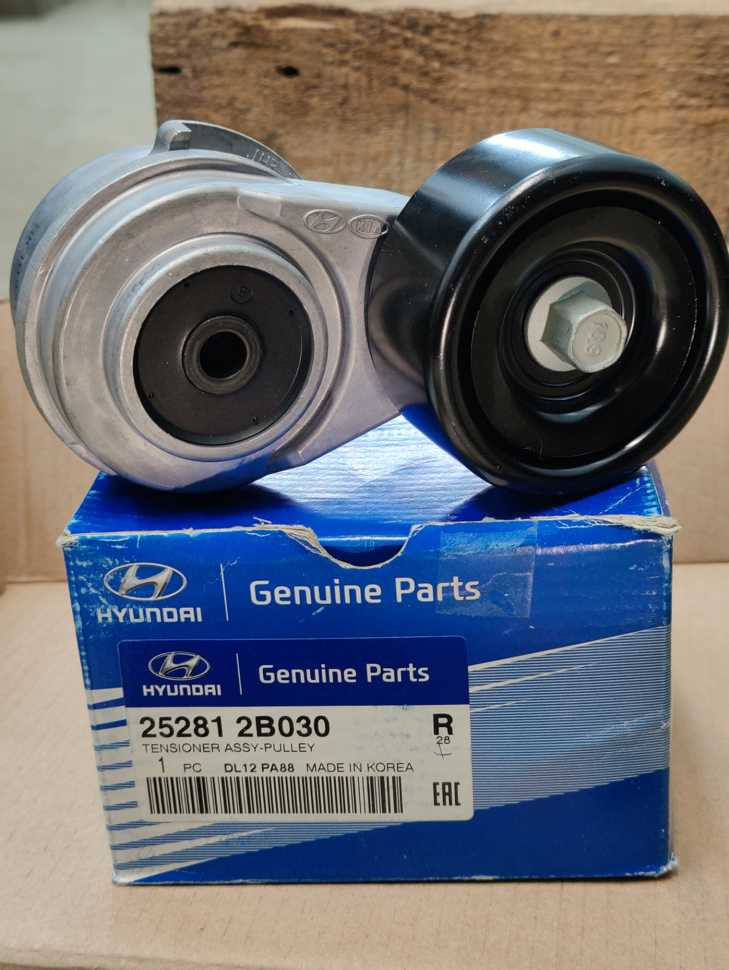

Запчасти на фото: 252812B030

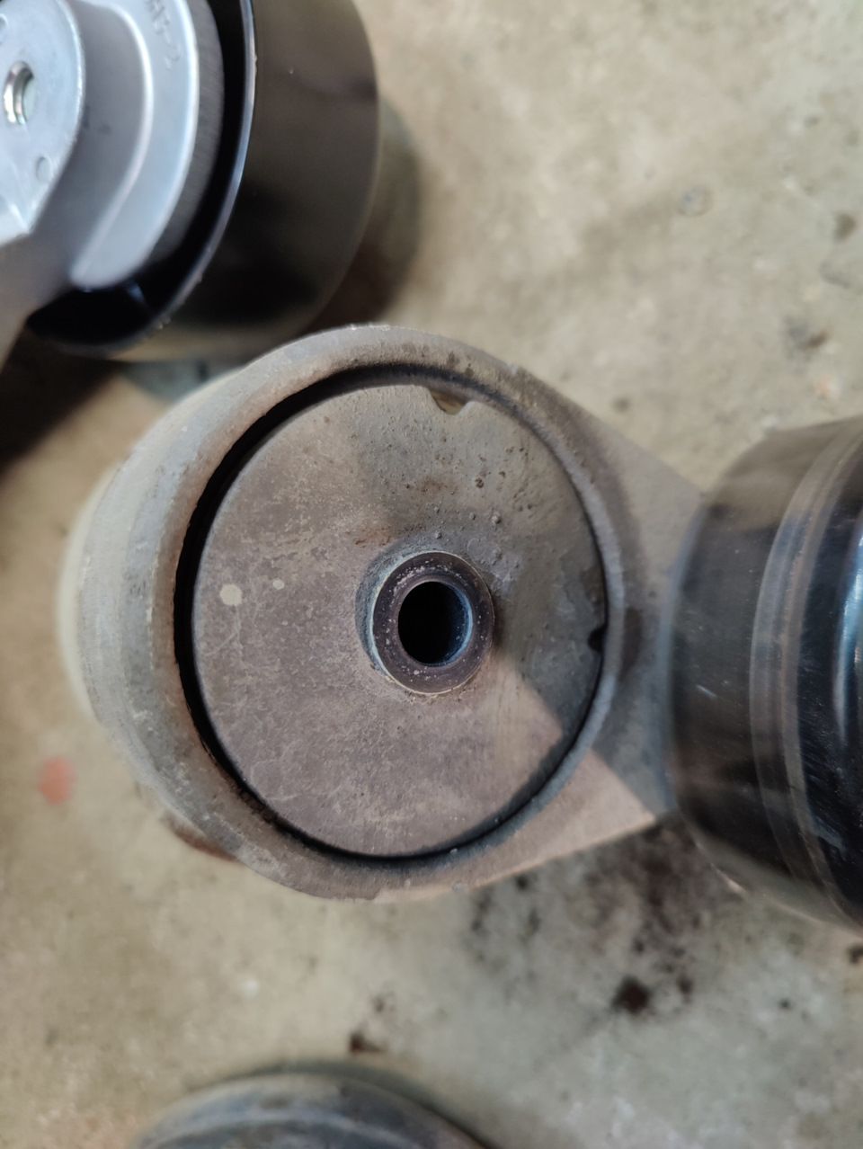

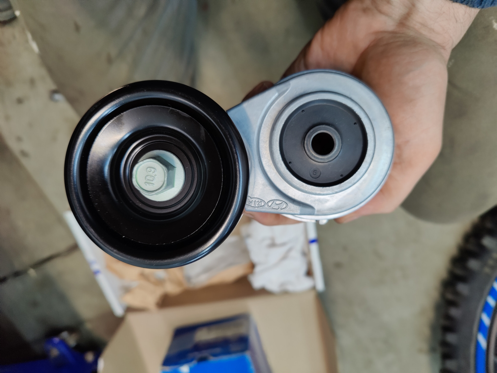

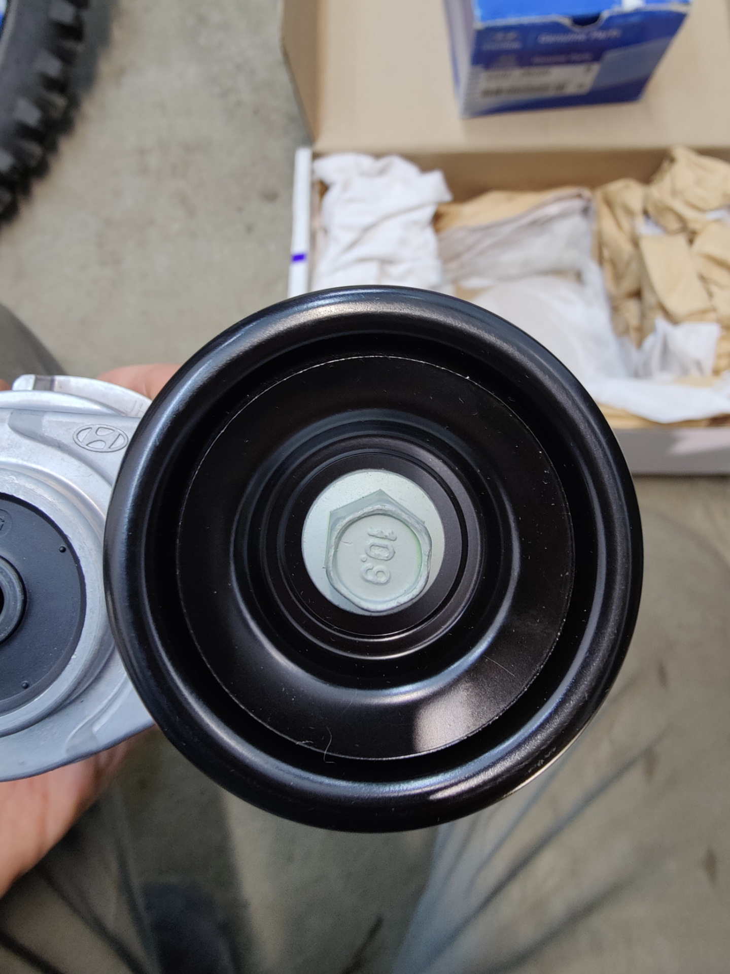

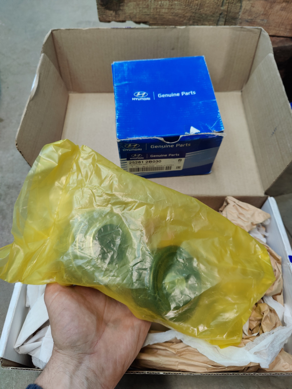

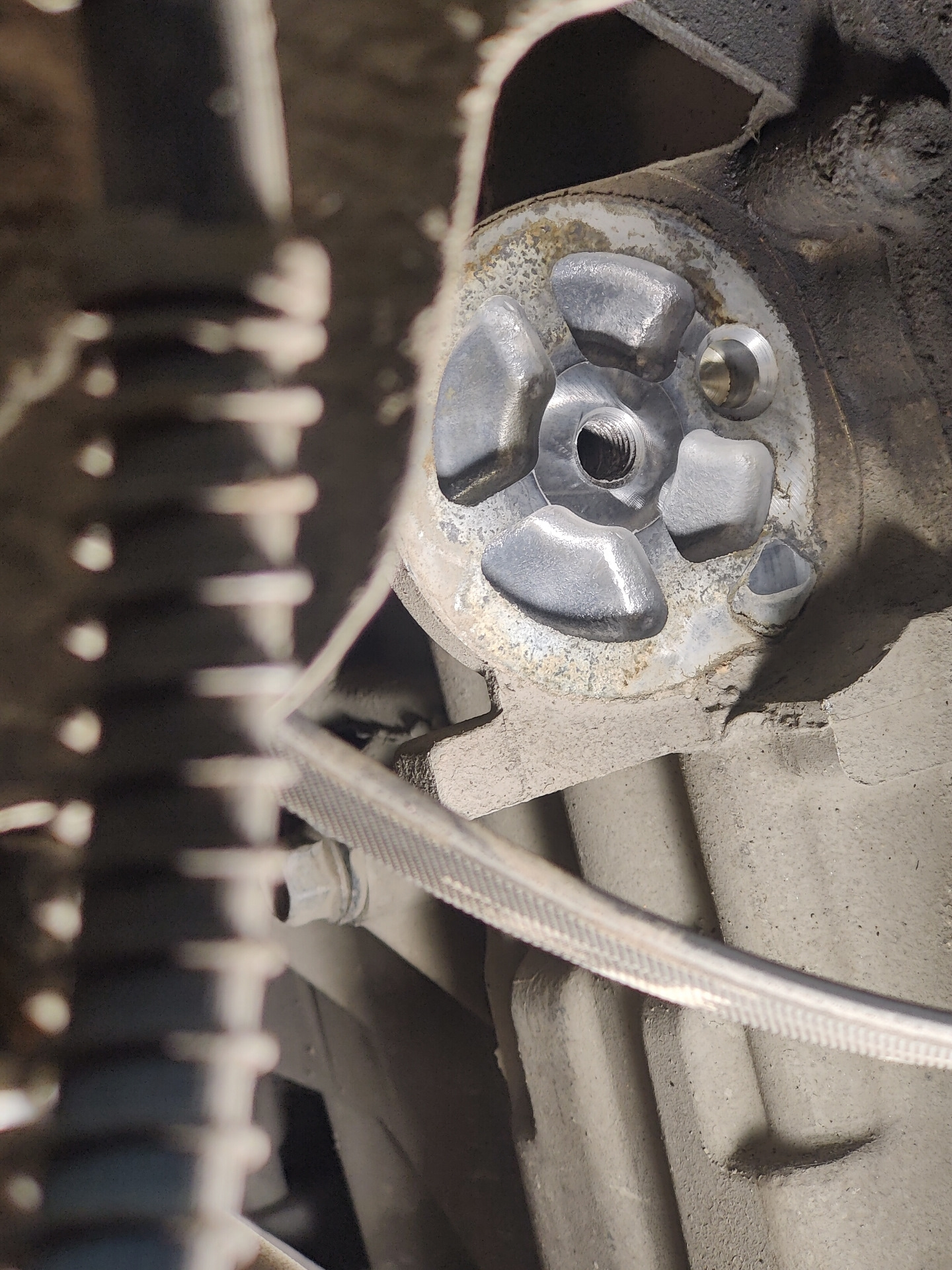

Купив машину сразу не догадался что дело в нем, заменил подшипники в генераторе, все ролики снимал менял подшипники, а оказывается его скривило и на перекос чуть встал сам натяжитель) Нашел на Авито оригинал 19 года выпуска. По всем признакам похоже что оригинал. Ослабил генератор, снял колесо, головкой на 14 открутил и поставил новый, самое сложное поставить ремень, места мало., был как скрежет когда едешь в натяжку. Теперь тишина.

У меня тоже свистело, окозался натяжитель ремня. Седан 2011 года. Пробег 108 тысяч.
19 году, не так сильно распространен был контрафакт как сейчас.
Я думаю, что оригинал. Я такой держал в руках недавно. У тебя такой же
А у меня на Рио ситуация наоборот была. Натяжитель сразу поменял, свист остался. Потом до кучи ремень, обводной и подшипник компрессора. Только после этого тишина настала .
Я наоборот начал все менять и пришел к натяжителю
Похож.
