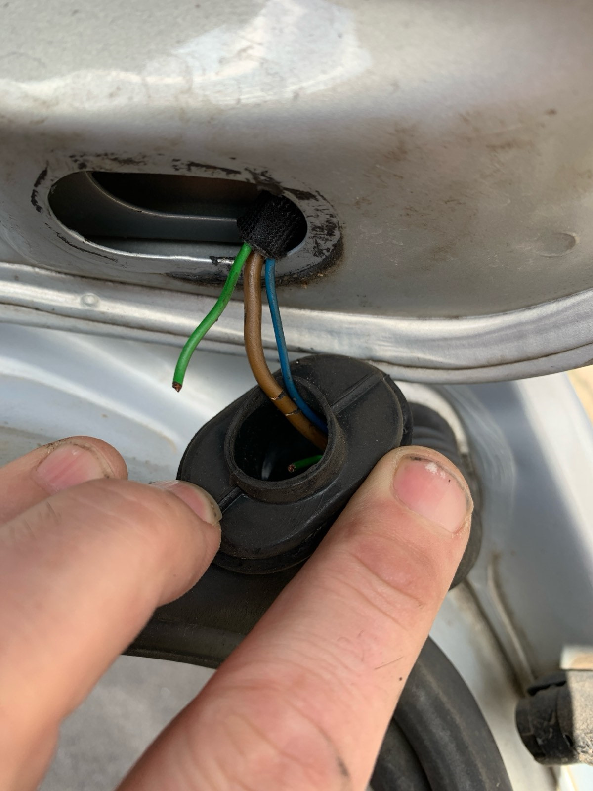

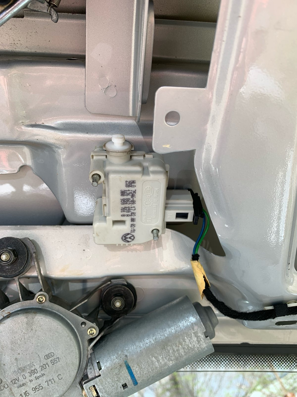

Случайно обнаружил что при закрывании с сигналки незакрывается крышка багажника, ну и началочь)))
Разобрал обшивку (она у нас уже с годами высохла и поломать легко) начинаю тыкать активатор, по итогу он работает), но не приходит питание, начинается паника, изучение в интернете реле, предохранителей, где кого прозванивать, в итоге хорошо что не начал дальше провода искать)))), проблемка как говорится на поверхности)))
Не спешите рвать обшивки, снимите гофрочку, это будет легче)))

Ах, пройденная история, первое что сделал после покупки — пропал обломанные провода в гофре. Потом через три года так вовсе сделал вставки и заменил гофру!
Тоже был такой секас, потом проржавели сами усики на моторе .
Несколько раз шкурил — не надолго помогает, в итоге взял провода потолще залудил и воткнул прямо в мотор примотал стяжками к отверстиям куда защёлки заходят проводов и откусив колодку припаял прямо к проводам .
Перезимовал нормально, дальше видно будет.
Если в правой гофре всё порвано, то и в левой примерно тоже самое😁
Чтобы ремонтную вставку сделать из нового провода всё равно придется обшивки разбирать и часть провода вытягивать, выбора нет
Можно и без ремонтной.Я просто кембрик (в который провода протягивают белый жесткий) надел в 2 слоя
колхозники=) я просто взял от фишки до фишки новый провод перепровел и готово, зачем делать лишнии скрутки проводов? =)
Та я махал разбирать пол салона, ради вставки из гибкого провода!) Всё оно будет работать, куда оно денется?!)
Это уже давно известный факт начинать с гофры 😉
