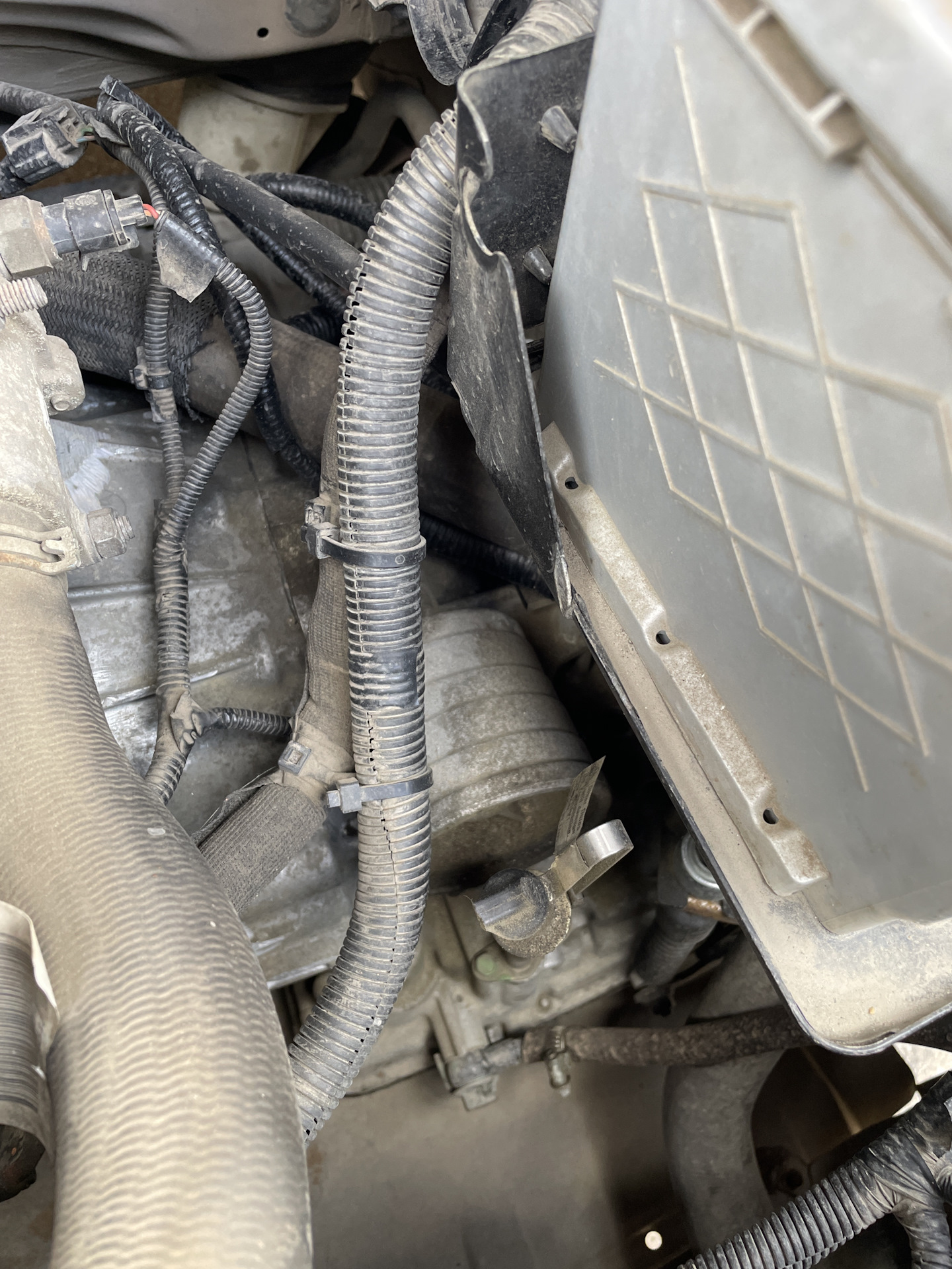

Приобретая Весту с амт в далеком феврале 2017 года за 620тыс.₽, никогда бы не подумал, что в марте 2025 захочу сдать ее в трейд ин официалам за те же 620 тыс рублей и уж конечно же не мог подумать, что ежемесячный платеж по кредиту на новую Весту составит 46300!
Не, не наш метод. Пойдем другим путем.Надо держаться! Размышляя о недостатках в моем авто, пришел к выводу, что вроде как бы все очень даже и ничего. Покупалась новой, не бита не крашена, один хозяин, максимальная комплектация. Напрягала только роботизированная коробка на моем авто. Небольшая хронология событий
82 тыс пробег- замена заводского сцепления
120 тыс- замена сцепления
120тыс- замена актуатора
130тыс- замена сцепления и маховика.
Наступил предел моего терпения, надоела горящая шестеренкаи вечные адаптации амт. Ненавистный робот был инсталлированный и поставлена акпп. Да древняя разработка, да не дсг, да не пуляет со светофора. Но есть один самый жирный и главный плюс, стоя в получасовой пробке в мск в прошлые выходные +25 за окном, я был спокоен и умиротворен. Чуток подрос расход, а так проехав 3 тыс с этой коробкой жалею, что не сделал эту процедуру раньше. Всем ровных дорог!

Покажи как под капотом это все выклядит

нужно переделывать колокол, устанавливать блок управления и адаптировать его под круиз- сам такое не сделаешь…
Так они за работу тоже не мало зарядили 50к это считай снять старую поставить другую да с переделкой, но все равно 150к отдавать за коробка которому 50 лет это печально
В Екб ставили? 4 передачи? С Короллы?
В спб, четврехступка

Ставили в спб, дабы не спамить пароли не пишу, вся инфа есть в интернете. 100 коробка сама, 50 работа под ключ
