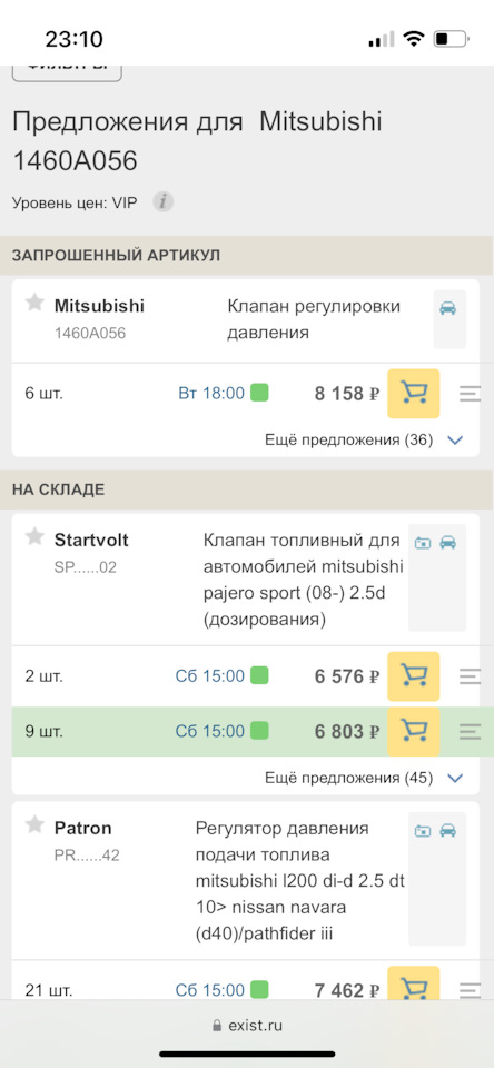

Какой это клапан, на ТНВД или на рампе?

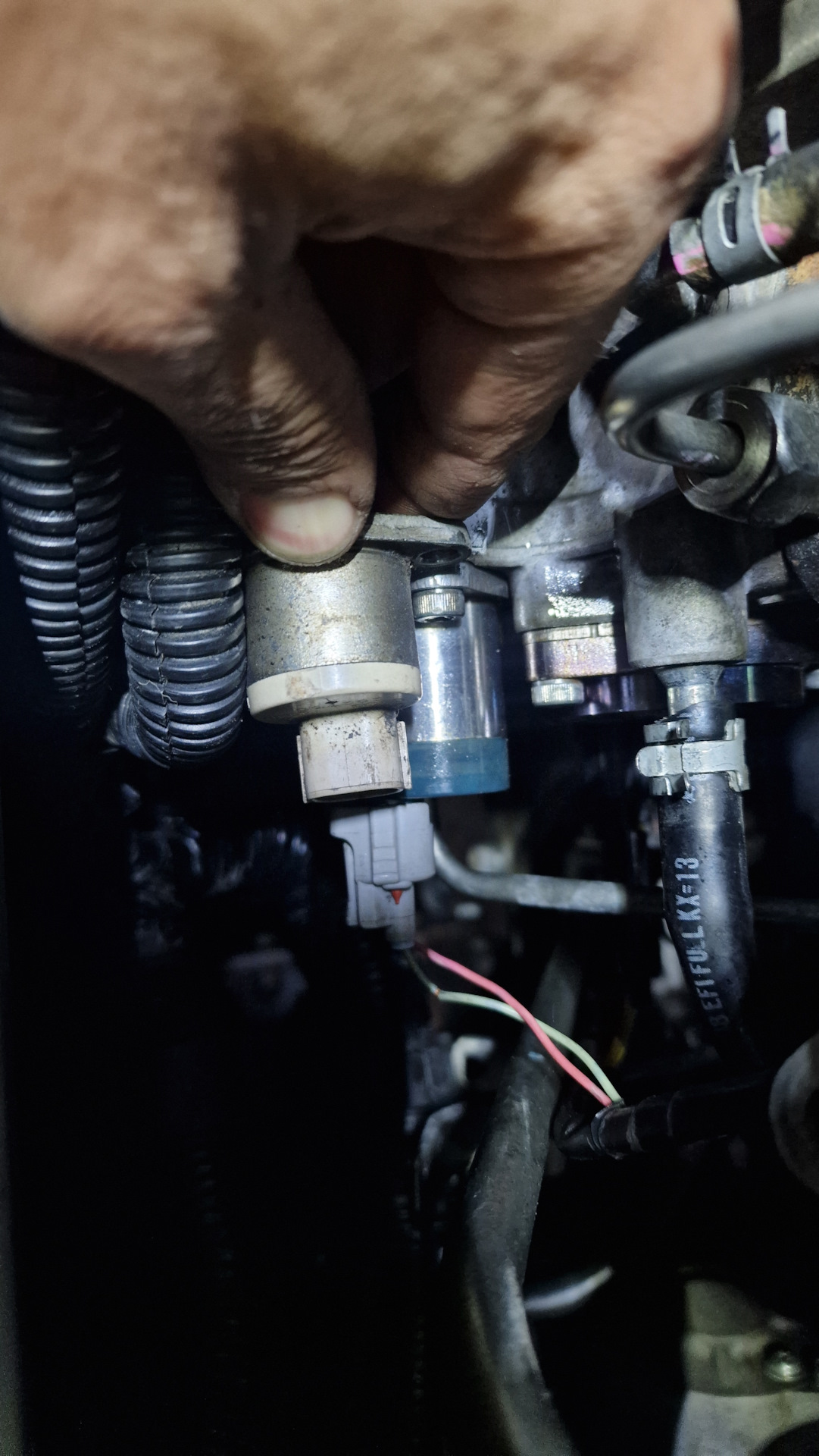

Принесли рабочий регулятор на ТНВД, а я свой не могу открутить. Боюсь винты сорвать. Как быть?

клапан ТНВД от Nissan A6860-AW42B
Дешевле оригинала, ходит дольше
Спасибо!
+1 в пользу ниссана A6860-AW42B. Два года, полет нормальный. Цена была в два раза ниже орига митцу.
Можно взять оригинал от француза, по цене китайца.

От Пежо один в один, но дешевле был почти впополам.
Номер есть?
Я брал стар вольт как то . Когда с толкнулся с проблемой дёрганья . Работал нормально . Но не в нём проблема была . Поставил обратно родной . А это где-то лежит . Но бери оригинал . От Ниссана подходит

Какой посоветуете купить клапан на ТНВД?
С заменами "поаккуратнее". Штука ответственная. Оригинал лучше.
Оригинал ! Только

Короче, сейчас взял подменный клапан, подаю на него 12в, он чётко щёлкает. Подаю на свой, который стоит на ТНВД — тишина и никаких щелчков.
Блин, я его не могу открутить
Ага. Уже теплее.))
В принципе болты там довольно прочные, сорвать грани сложно на них. Главное чтоб сам ключ был качественный, не пластилиновый. Ну а куда деваться- тяни.
Тяну, сорвать боюсь.
А клапан походу не родной! Мне котрый принесли, он оригинальный и короче примерно на 2см
Там же, вроде, болтики под шестигранник. Так?
Именно!

На зелёном проводе изоляция цела?
Изоляцию надломил, но жила целая

Попробуй по шляпкам постучать с разных сторон. Только не очень сильно.)
Лучше в торец постучать.
Loafer2
Нижний, самый сложный открутился, а верхний никак. Походу до меня уже крутили, т.к. на закручивание шестигранник мертво стоит, а на выкручивание начинает выворачиваться
Не бойся . Выкручивай . Может он родной ещё

у меня лягушка весгейта так закисла, свернул пару звездочек на верхнем болтике, уже и грани на самом болте пошли, думал все пипец. Помог маленький импакт, подлез и вжух с ударом открутился
