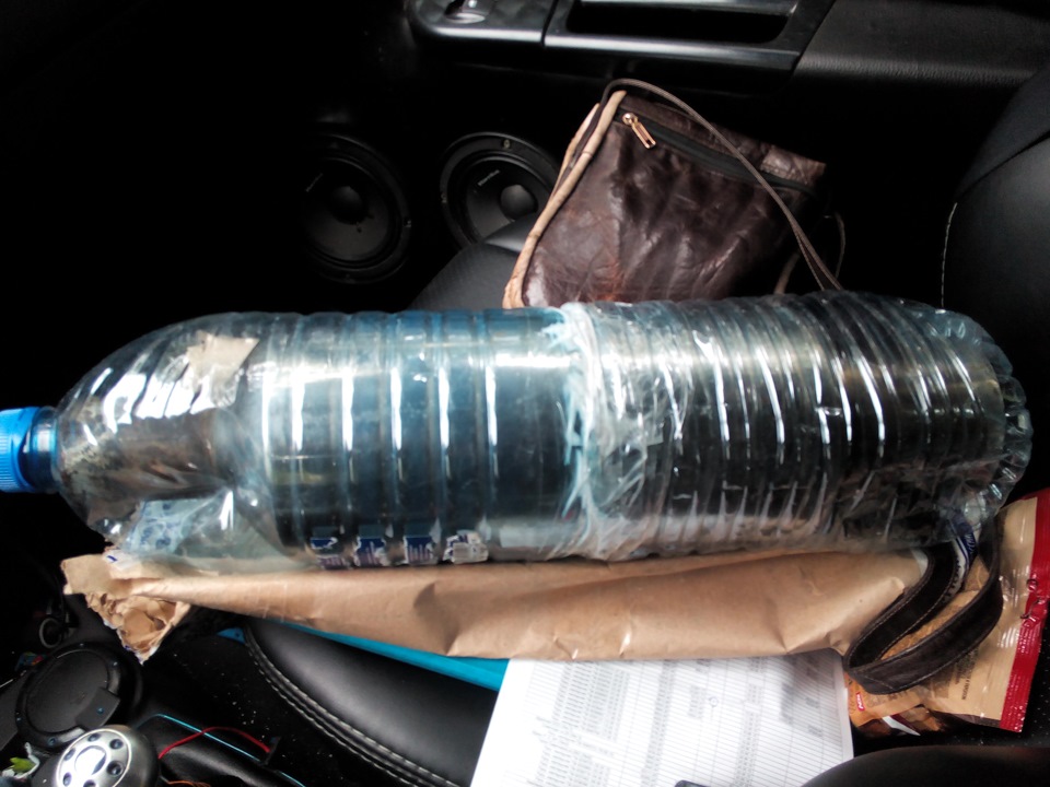

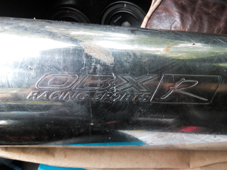

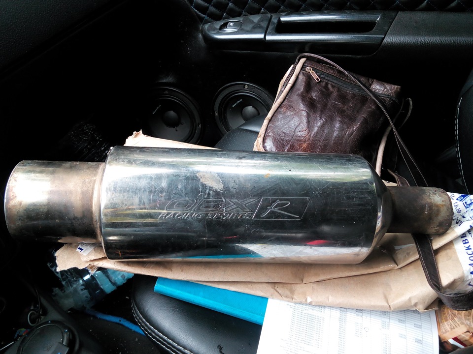

Всем привет. Совершенно случайно для себя обменял слабоалкогольный напитки на вот такую интересную баночку. За что огромное спасибо a-zteG. Ваня я все помню ) жди ) Спасибо огромное )

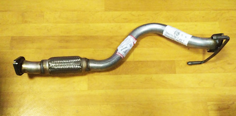

Вот так все пришло )

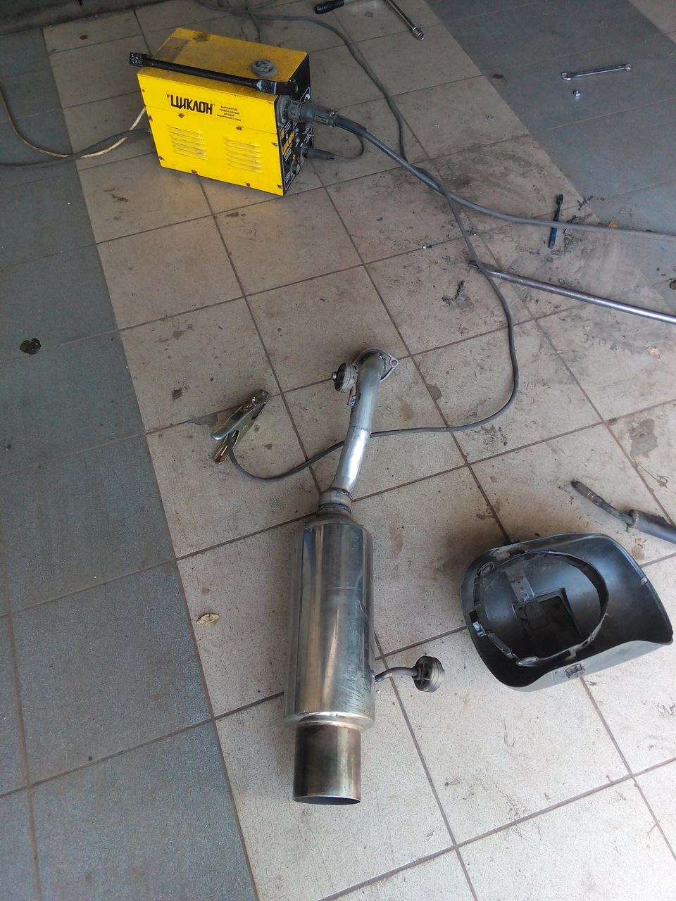

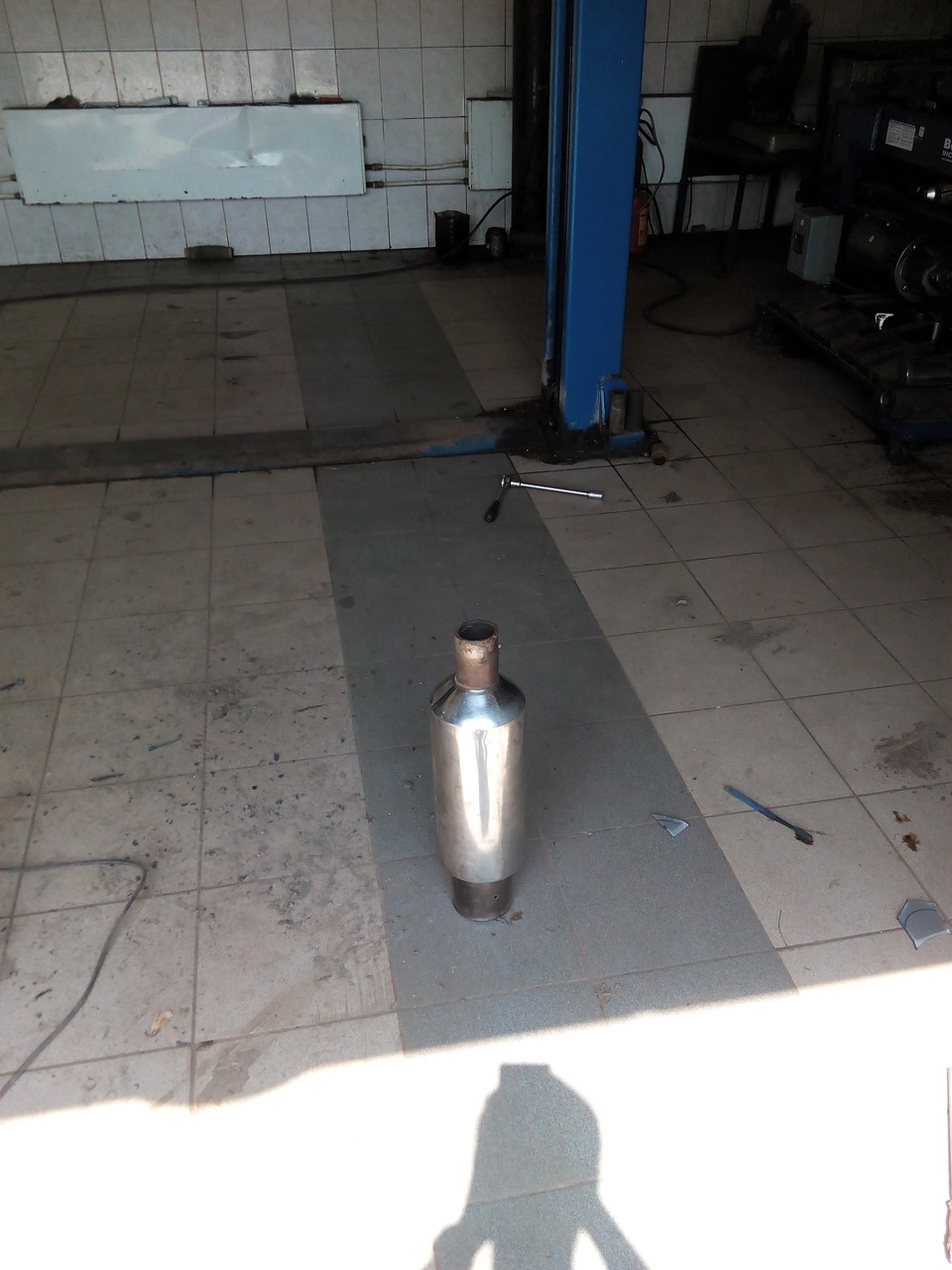

Ну и тут началось. 51я труба. Гнем, варим, режем, подгоняем. Было принято решение старый глушитель не трогать а сварить к новой банке свои крепления.

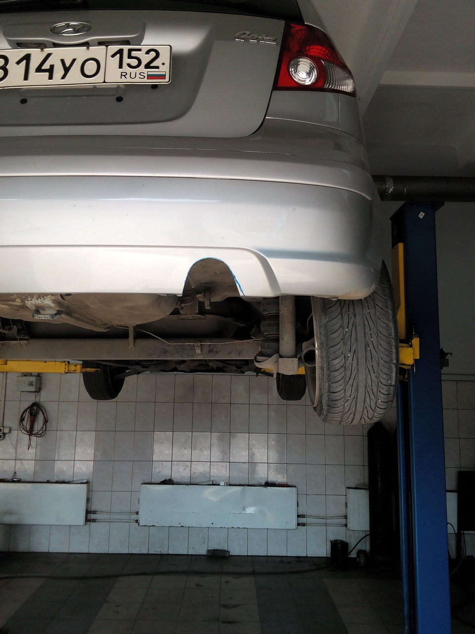

Видео не передает почему то глубины звука. В общем звук получился очень низким и бубнящим. То что я и хотел. Рева нет вообще. Лишь легкое булькание.)
1000 лошадей не прибавилось (ну может чуть лучше поехала). Цель установки — мне нравится как выглядит банка и дыра в бампере )) У соседей спрашивал, говорят по утрам они меня не слышат )

привет! катализатор тоже вырезал? или просто запилил трубу?
Привет. Вырезал и выбил. Но лучше ставить паук.
