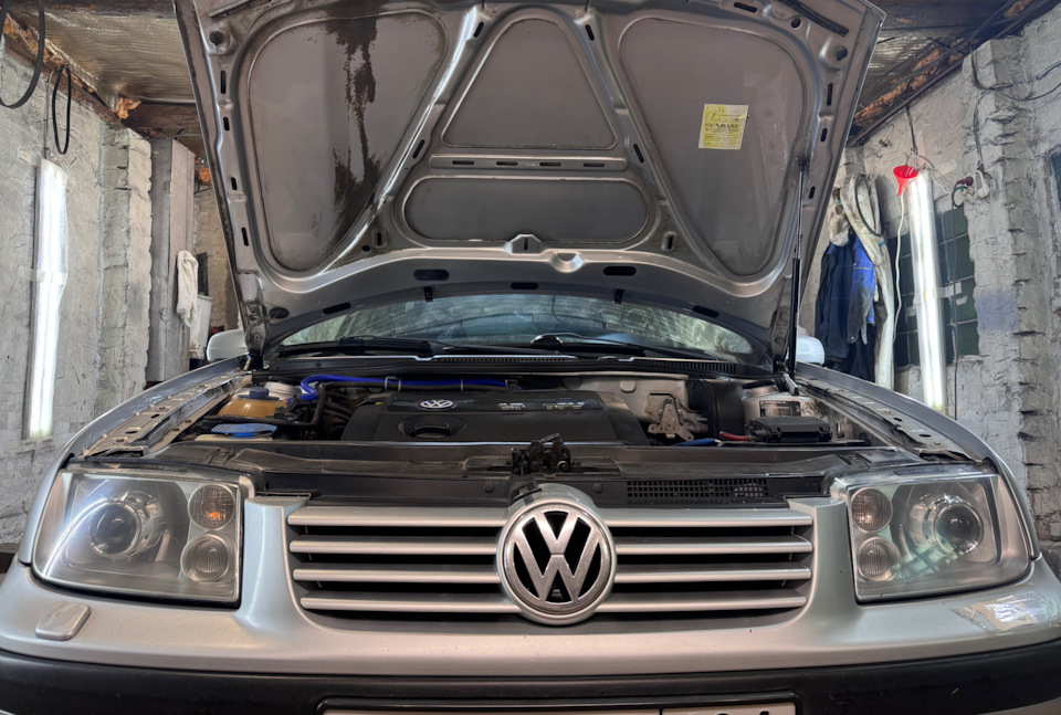

Довольно давно заметил, что рычаг КПП после переключения передачи и отпускания педали сцепления начал шевелиться, а визуально двигатель просел на правую сторону. Заказал правую опору Corteco 80000250 и приступил к замене.

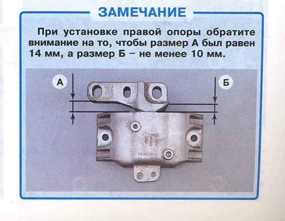

5. Устанавливаем новую правую опору, соблюдая моменты затяжки!
В моем случае были слизаны резьбы на болтах М10 к лонжерону, заменил их.
