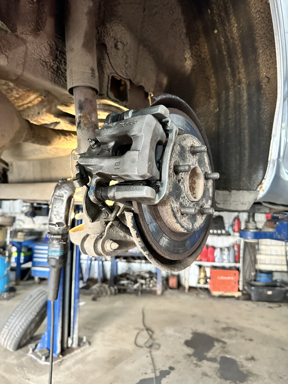

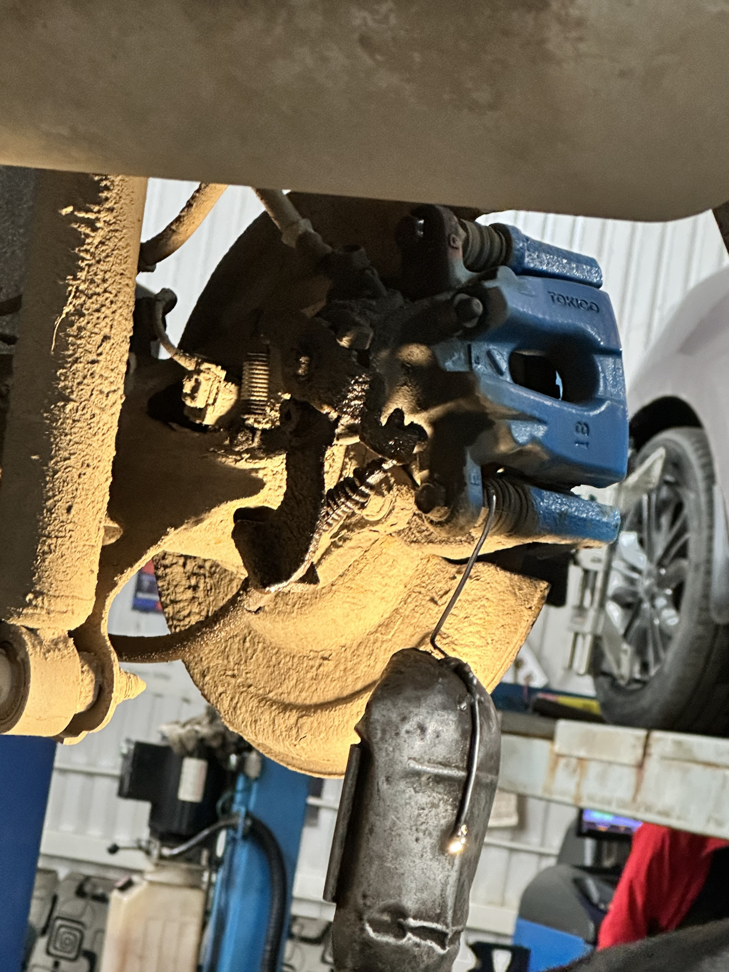

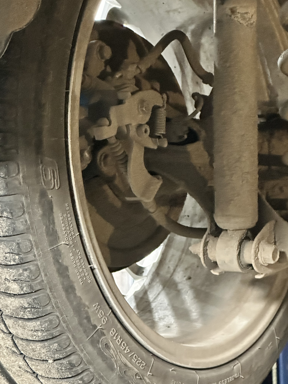

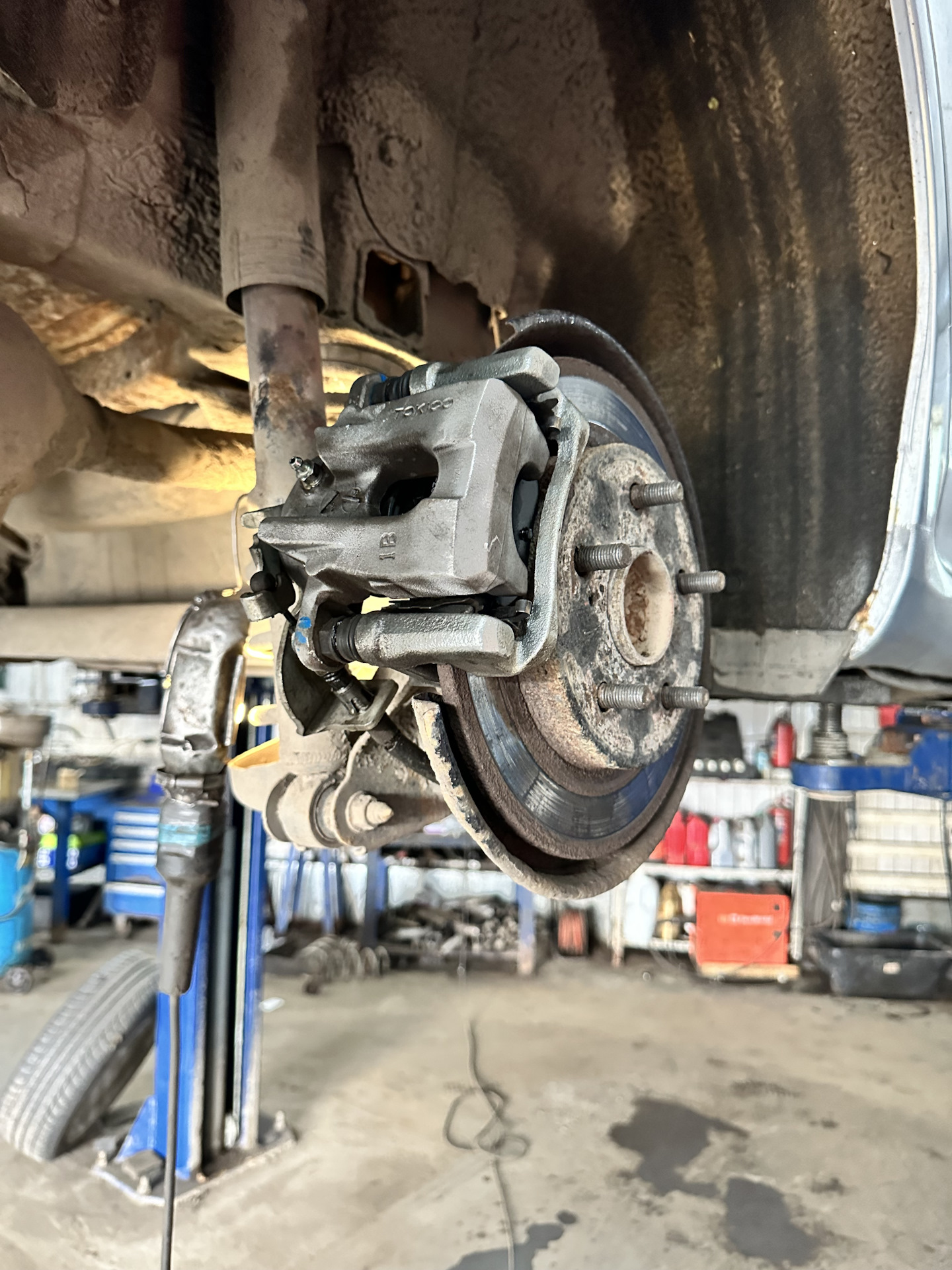

На днях выхожу из дома, подхожу к машине и вижу под задним правым колесом лужу. Заглянул под бампер, оказывается потек суппорт. 3 года назад был уже опыт с задним левым супрортом. За полгода перебирался трижды, последней переборки хватило на месяц и опять потек. Давило тормозуха из-под механизма ручника. Отдельно он не продается.Было решено искать суппорт в сборе. Заказал контрактный за 5к, поставил и забыл.Теперь та же история с правой стороны. Не стал я заниматься переборками суппорта. Заказал также контрактный, в связи с инфляцией уже 6к🤷🏻♂️

никаких контрактных запчастей уже давно не существует) а этот суппорт с обычной разборки от битой машины
Тормозным дискам капец как плохо уже
Согласен.На очереди диски 👌
За 3 я смотрел, даже по фото не внушали доверия. Не хотелось получить такой же суппорт, какой стоял🤷🏻♂️второй раз уже у этой конторы заказал. по отзывам честная👍

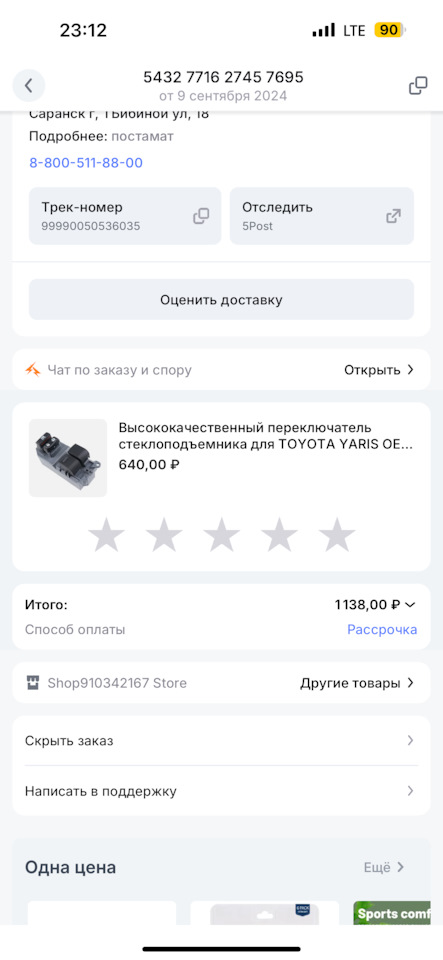

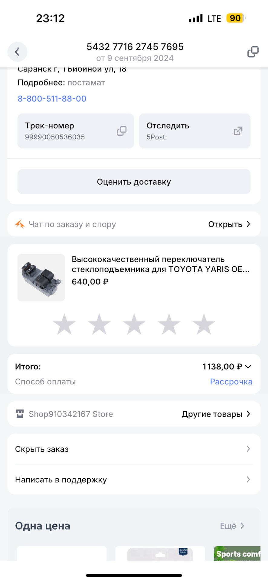

А на блок стеклоподъемников я за 640 купил с али, с доставкой 1138
С али брал на Ленд Крузер 100 за 1800р. Хорошо работает. А тут ждать не захотел
