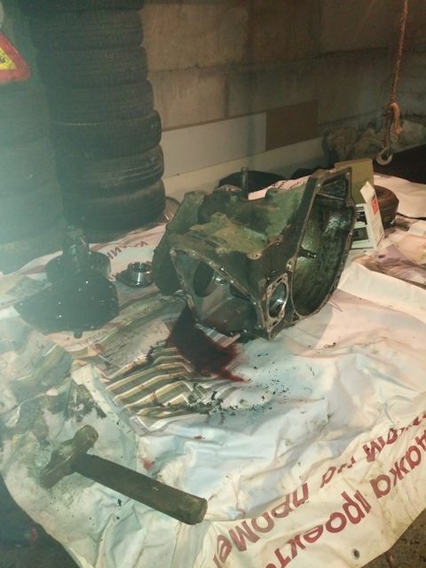

Здравствуйте. Вот и настал тот страшный день, когда при разгоне машина переключается на первую передачу, пробуксовка, вторая передача и коробка в аварийном режиме. будем думать. по признакам вычитанным в наших коробках, возможно блок соленоидов либо шлицы планетарного редуктора. если есть мысли — предложите, подумаем
Dodge Stratus 2000, двигатель бензиновый 2.0 л, 133 л. с., передний привод, автоматическая коробка передач — АКПП

Ну по признакам как раз шлицы. А из-за блока в аварию обычно не уходит. И как уже писали, бублик тоже желательно отремонтировать, иначе вымоет из него весь срач и толку от ремонта не будет.
Ну вскрою, посмотрю будет видно
снять и разобрать, раз всё так уж прям.
там будет видно что да как, только сначала найди контору, чтобы бублик тебе тоже починили.
