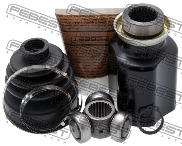

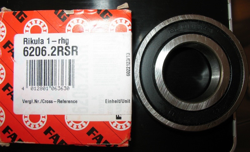

В первой части я закончил свой рассказ на том, что мы обнаружили мертвую внутреннюю гранату. Паша конечно собрал её и обещал что некоторое время она еще походит. Но я не стал затягивать и при ближайшем удобном случае поменял ее. Да и тем более не так давно она напомнила о себе неприятными вибрациями. Как всегда звонок face36 и спустя пару дней необходимый набор запчастей был у меня на руках. А заказали мы на этот внутреннюю гранату фирмы FEBEST и подшипник промвала FAG (именно он идет в оригинале)
Некоторое время доставал PavelVRN с просьбой принять меня. И наконец-то чудо свершилось 22 июня Паша нашел для меня время. Приезжаю к нему, загоняем мазду на яму и начинаем разбирать. Когда мазда сломала очередной ключ при попытке открутить ступичную гайку (опять же вернемся к первой части ) меня начало посещать чувство дежавю. Но в конец меня добил тот момент когда Паша разобрал привод и выяснилось что граната не та. НЕ ТА! АБСОЛЮТНО НЕ ПОДХОДИТ! В этот момент у меня бомбануло! *Ну как, как блин так могло быть? Ну почему не может быть легко и просто с этой машиной! Почему каждый ремонт — это целое приключение!* Успокоившись, мы покрутили еще раз все внимательно и поняли шрус абсолютно не подходит. Решили все собрать обратно и выяснить почему это произошло и что делать дальше. Заодно выяснили что не хватает сальника подшипника промвала.

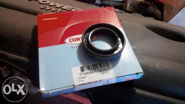

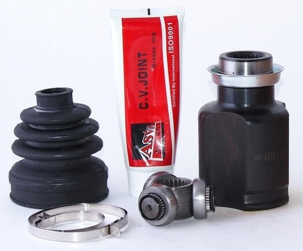

Тут же созвонился с Пашей и сказал ему о проблеме. На следующий день мы выяснили что это ошибка поставщика и в нужной нам коробке лежал другой шрус. Заказываем другой уже фирмы ASVA и сальник CORTECO
На выходных забираю запчасти и вновь к Паше в сервис. На этот раз все прошло без эксцессов, не считая в очередной раз сломанный ключ (в этот раз при закручивании колесных гаек). При замене подшипника вытекло чуть масла (грамм 300-350), аккуратно залило масло обратно через щуп. Фотографии в процессе делал, на тапок совсем не удобно снимать.

Странно не понимаю почему не подошла? Твой Фебест и потом перезаказанная АСВА аналоги же
Там была ошибка поставщика — в нужную коробку положили абсолютно другую деталь. По коду она подходит
Теперь понял) получается ты АСВА поставил, как ходит? Вибраций нет?
Отлично ходит уже 60 тысяч км, никаких нареканий

Ну я знаю что Фебест не самого лучшего качества. Но Паша сказал что внутренний нормально живет. А ему я доверяю, да и в итоге взяли асву как и внешний. Внешний уже тысяч 10 прошел и проблем не наблюдаю
