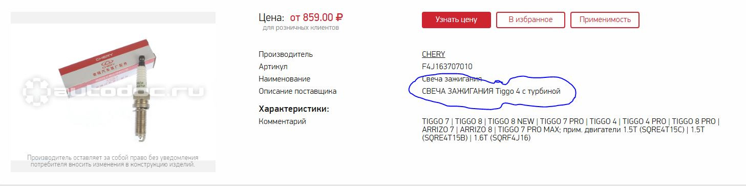

Из уст специалиста по движкам узнал что есть разница в свечах турбо и не турбо, поэтому в закладках лежат такие.На озоне дешевле.

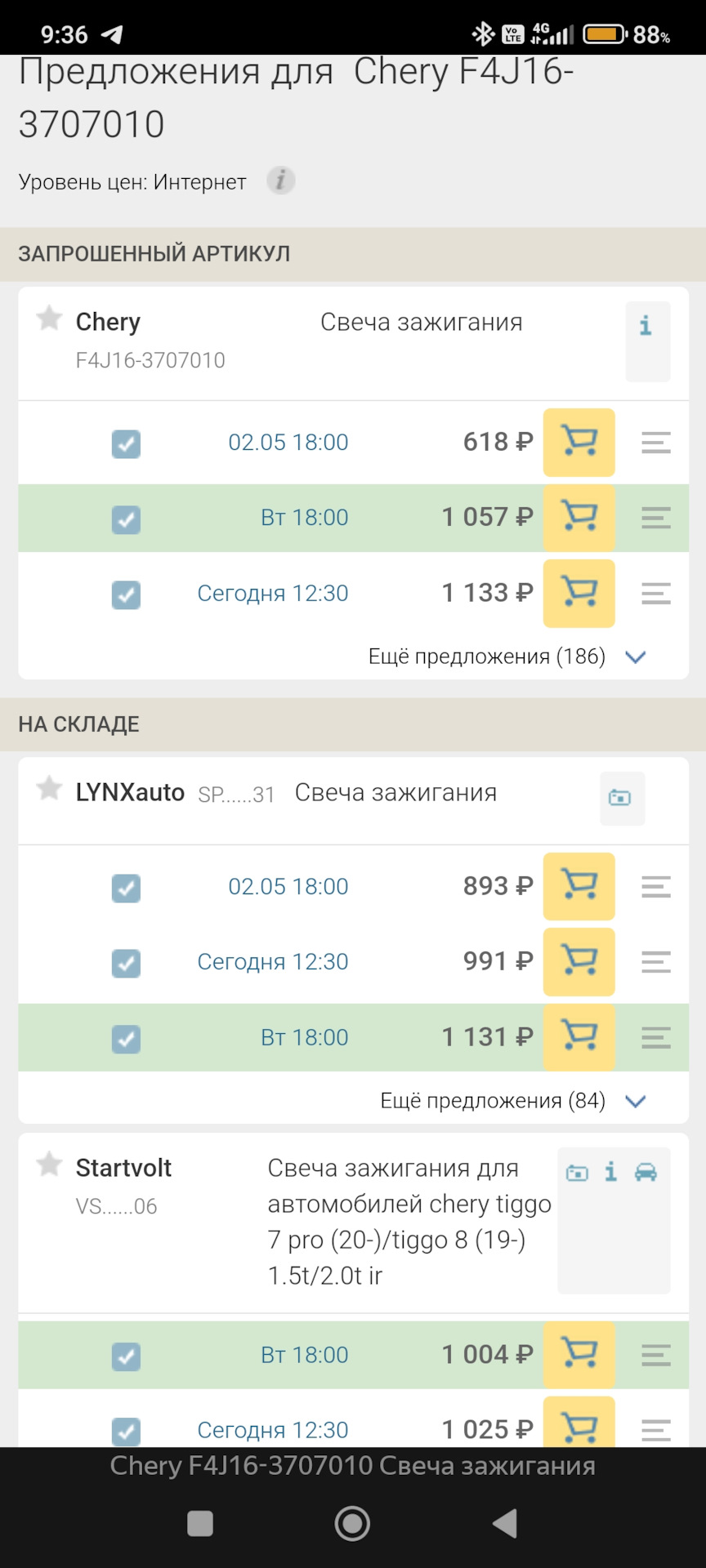

5122 мне вышли свечи у дилера
В 2 раза дороже чем на озоне.
www.ozon.ru/product/kompl…e_button_productpage_link
Ну они так практически и у дилера стоят)
В эгзисте есть, ену рубля штука, по вашему артикулу
