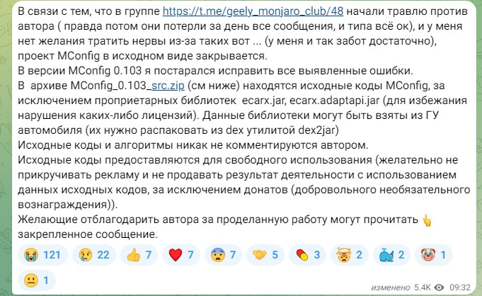

Добрый день! Вот вам лучшая программа по настройке монджаро
t.me/monjaro_mconfig

Зашел и сразу наткнулся на это. Весело у вас там.
Да. Его затравили конкуренты из MTP, он пилил это приложение без рекламы и всякой ерунды. И люди им пользуются. Вы ещё в чат Geely Monjaro не заходили, там вообще среда токсичная.
