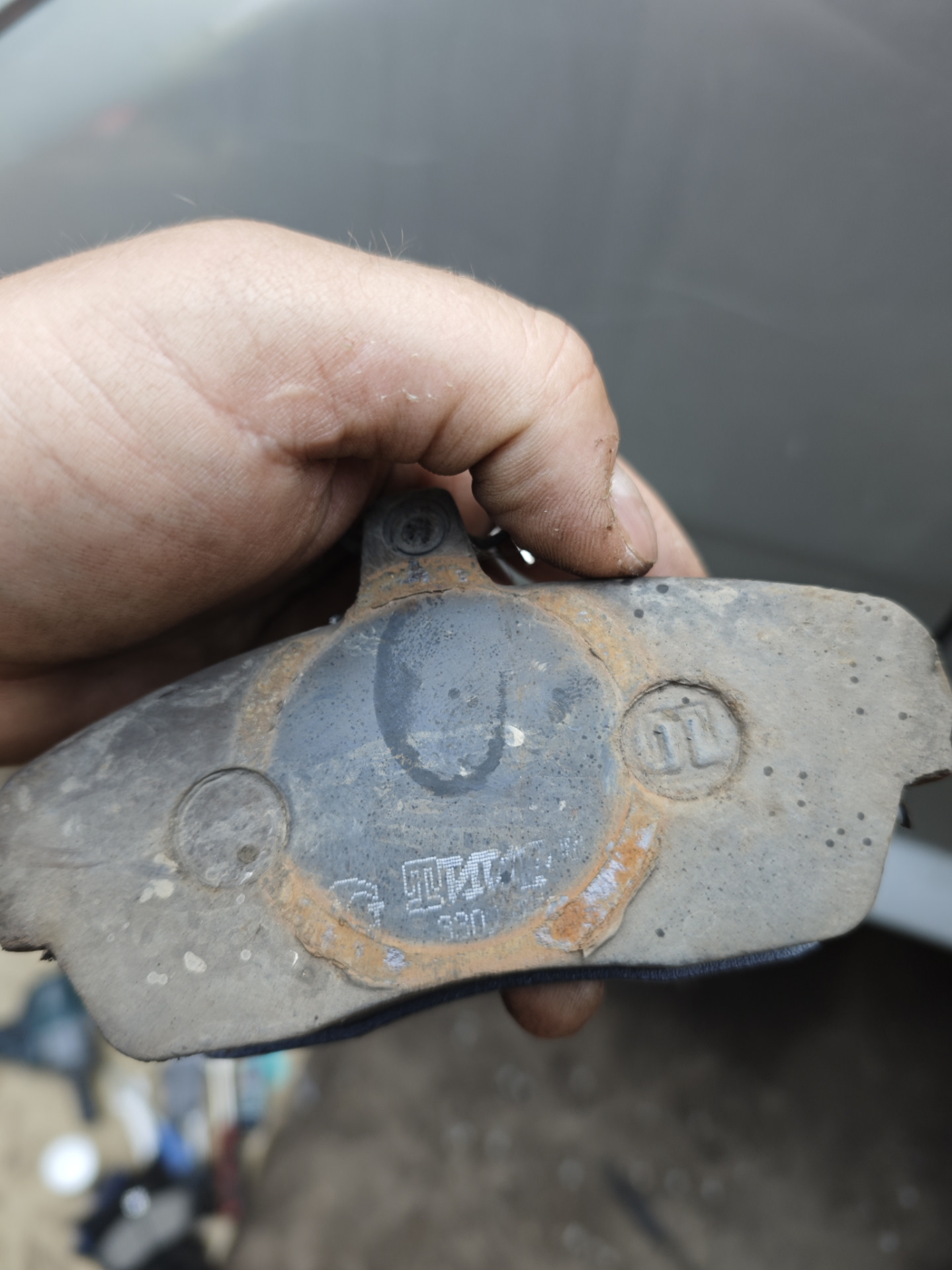

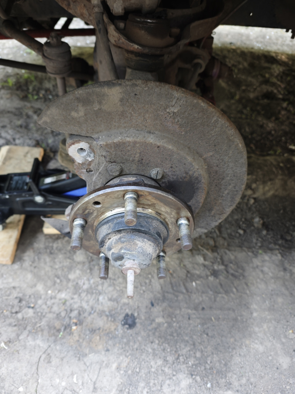

Всем доброго времени суток. После недолгой эксплуатации авто, понял что передние тормоза требуют обслуживания, при торможении очень сильно било руль. Решил поменять сразу всё, чтоб потом не лезть туда снова. Куплено: тормозные диски, комплект колодок, направляющие супортов с пыльниками, смазка для них. Проблем с заменой не возникло, старые диски толщиной 19 мм, новые 21 мм. Вроде небольшой износ, но они по ощущениям кривые. Их оставил для проточки и на запас. Направляющие ржавые, пыльники порваны, левые не шевелились вообще, правые ещё ходили, хоть и без смазки. Немного прокатнулся вперёд назад, тормоза вроде есть. И вопрос по поводу bi led линз в секцию ближнего света. Много где видел, что ставят линзы на шпильки с распиливанием отражателя. Но ведь в фаре, на мой взгляд, достаточно места чтобы поставить туда линзу под обычную шайку, как многие лизы идут с магазина. Кто подскажет или может кто ставил так линзы, помещаются ли они без распиливанием? Светом не очень доволен, учитывая, что когда ездил на Весте, там стоят bi led, отрегулированные, свет отличный и никого не слепит, на Audi тоже линзованная оптика стоит, и диодные лампы, свет почти как на вестоввских линзах. И в Соболя тоже хотелось бы поставить линзы. Так же исправил ошибку 18п по датчику температур воздуха в коллекторе. Старый датчик был в обрыве, теперь ошибок нет, машина работает отлично. Всем удачи.
