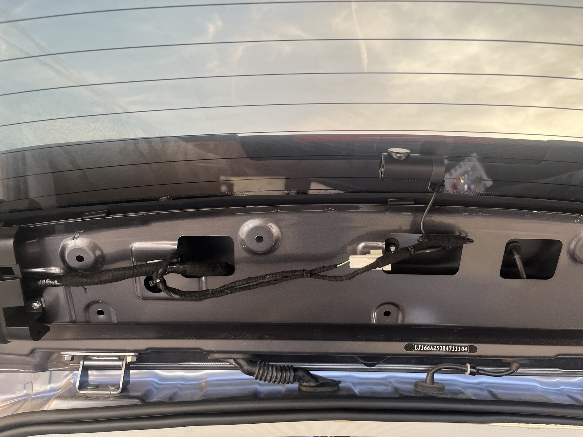

1. Снимаем верхнюю пластиковую накладку на крышке багажника (лопатка или пальцы в помощь) сломать там ничего не получиться, если конечно не постараться.

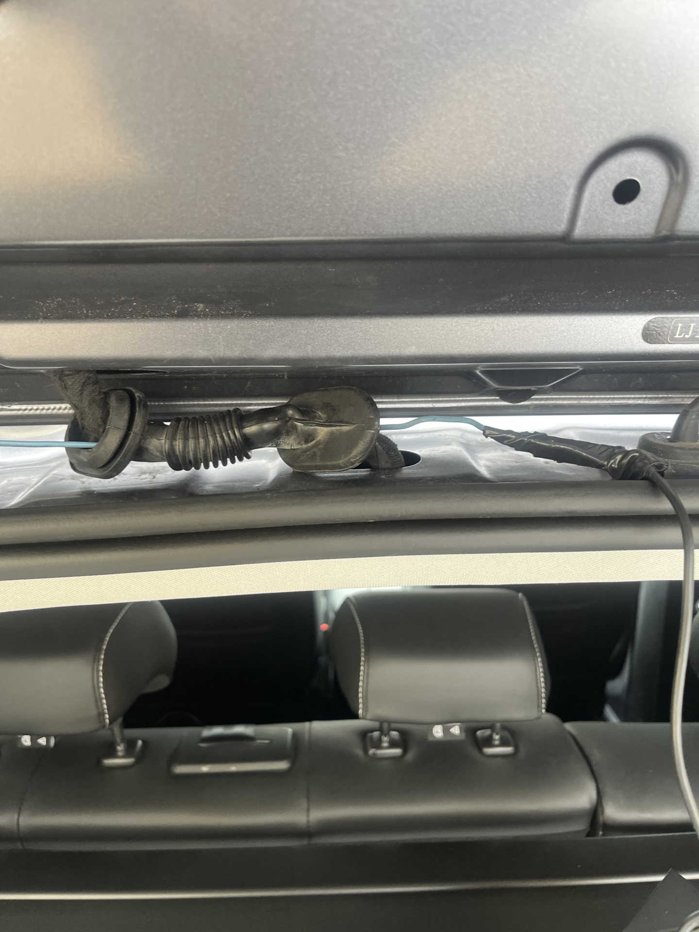

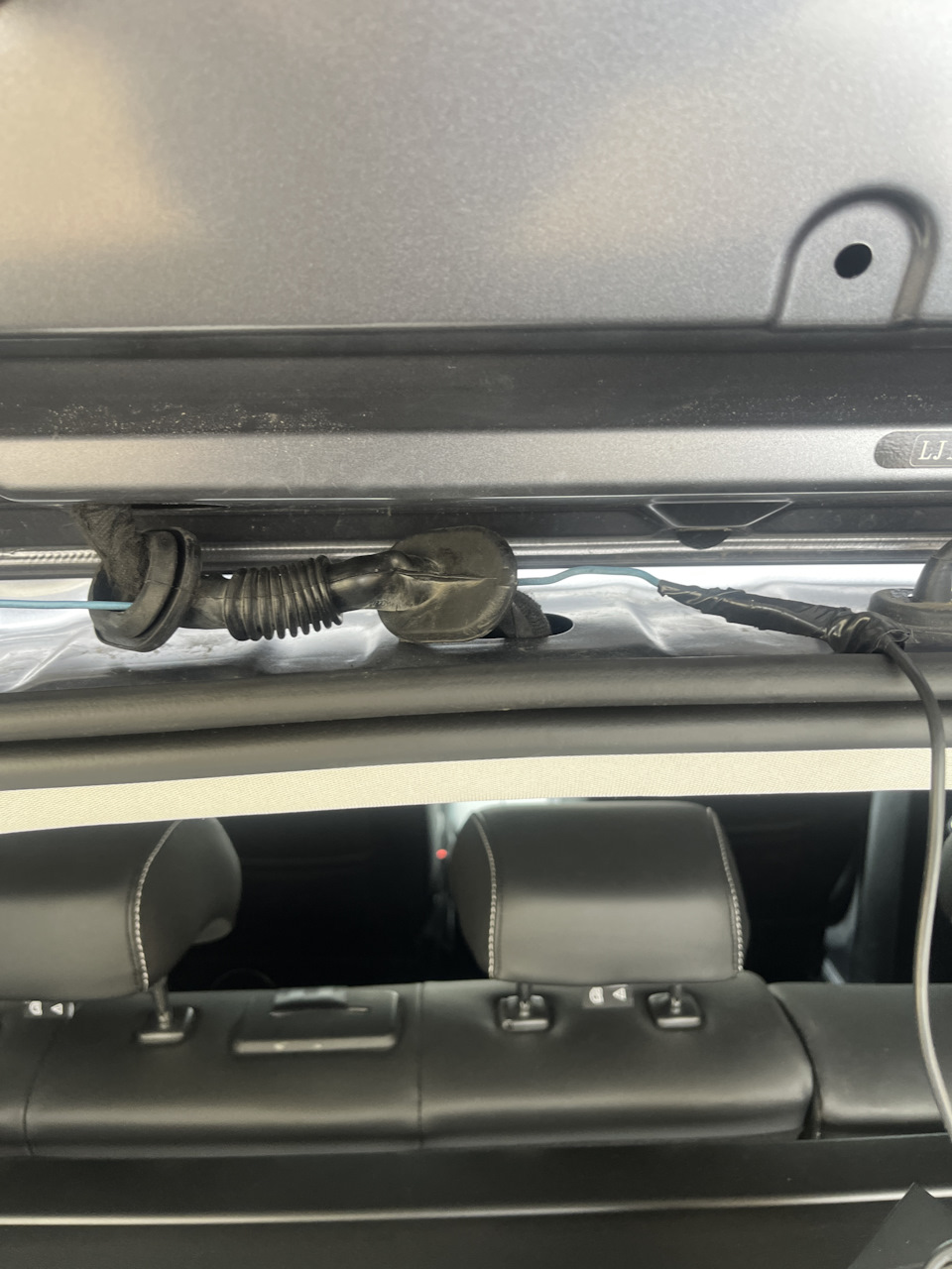

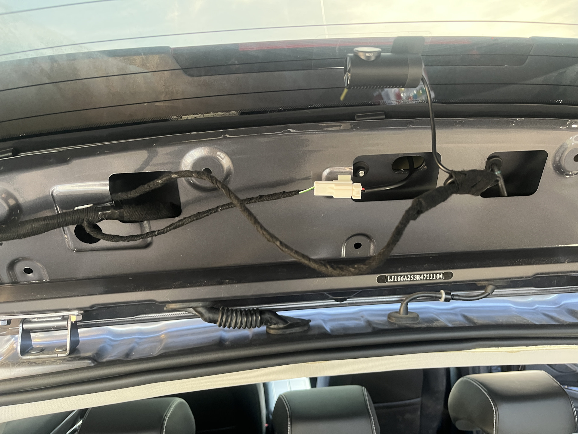

Снимаем резинку, приматываем разъем задней камеры к протяжке и начинаем пытаться пропустить провод в резинку. Резинка маленькая, проводов на Флагшипе много, поэтому рекомендую или вазелинить или силиконить, потому как пройти "на сухую" будет тем еще приключением.
Далее крепим камеру, соединяем провода, все обматываем "армянской" изолентой и закрепляем стяжкой.

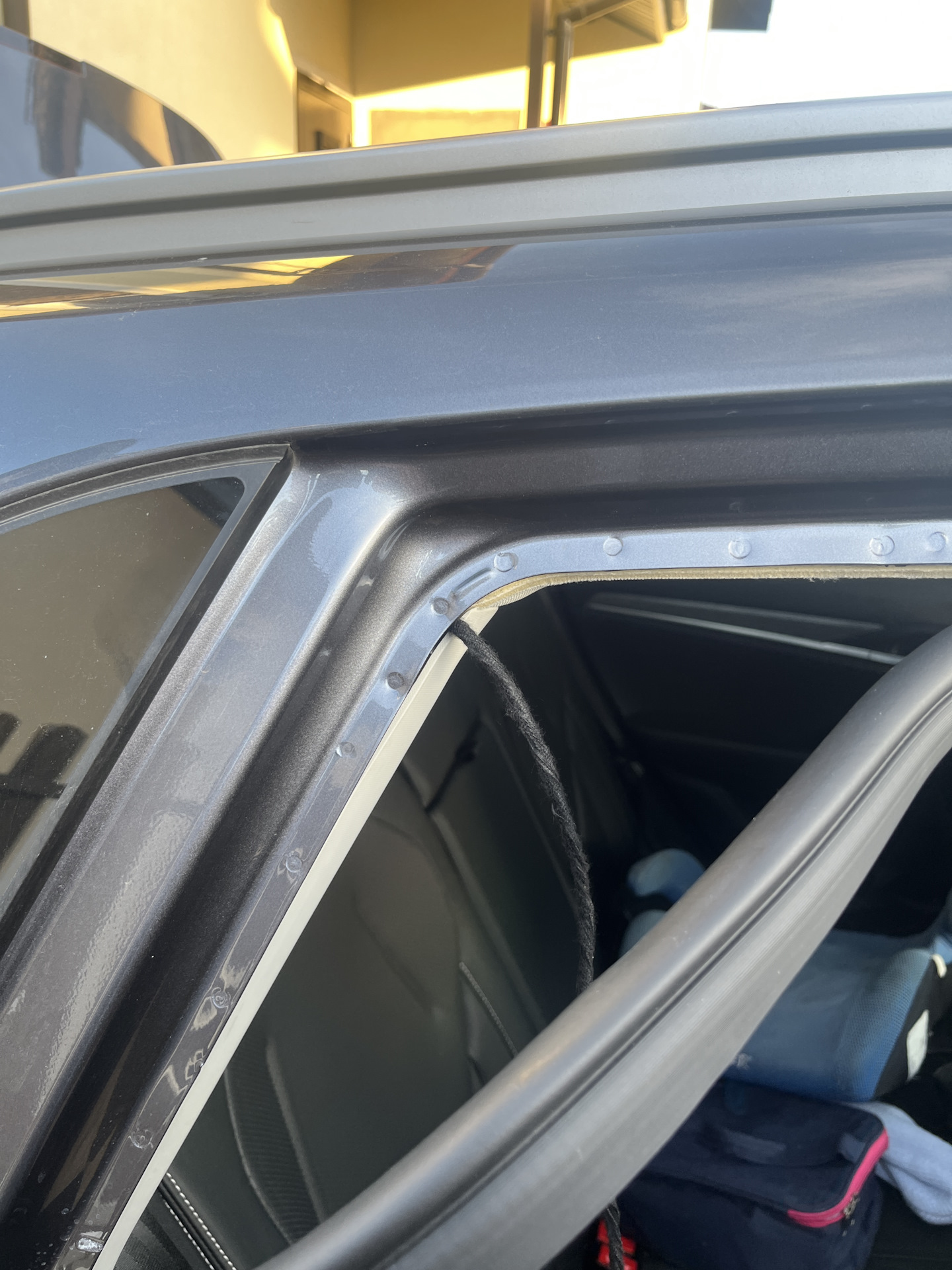

Самое сложное позади, теперь ловим провод между потолком и крышей и потихоньку протягиваем его к задней двери. Я выбрал правую. Я опять же воспользовался протяжкой и протянул провод от багажника до задней двери, но можно наверное и лопаткой затолкать между потолком и панелями салона

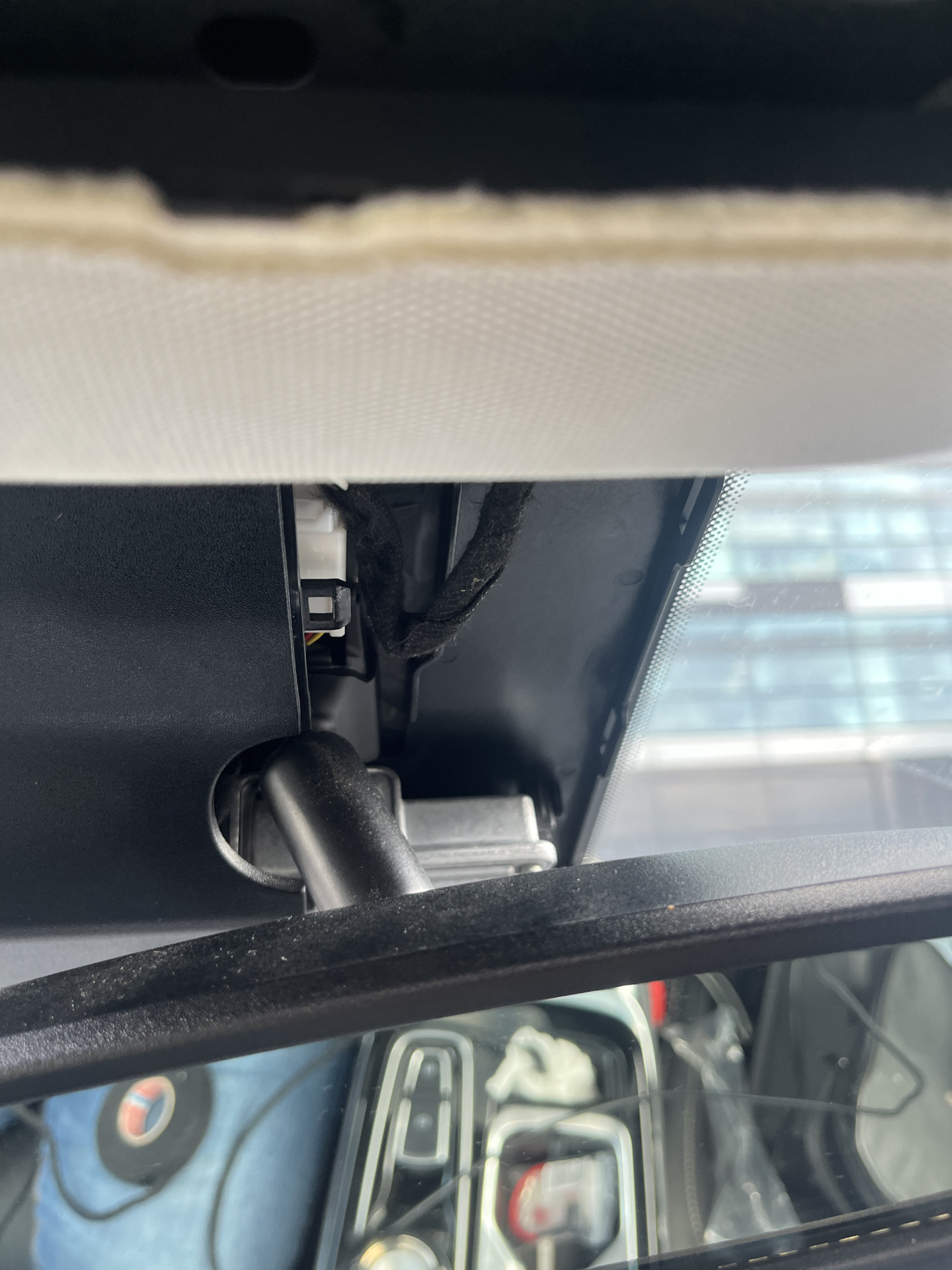

Поймали, ведем дальше через стойку, потом дверь и потолок прямо к плафону.

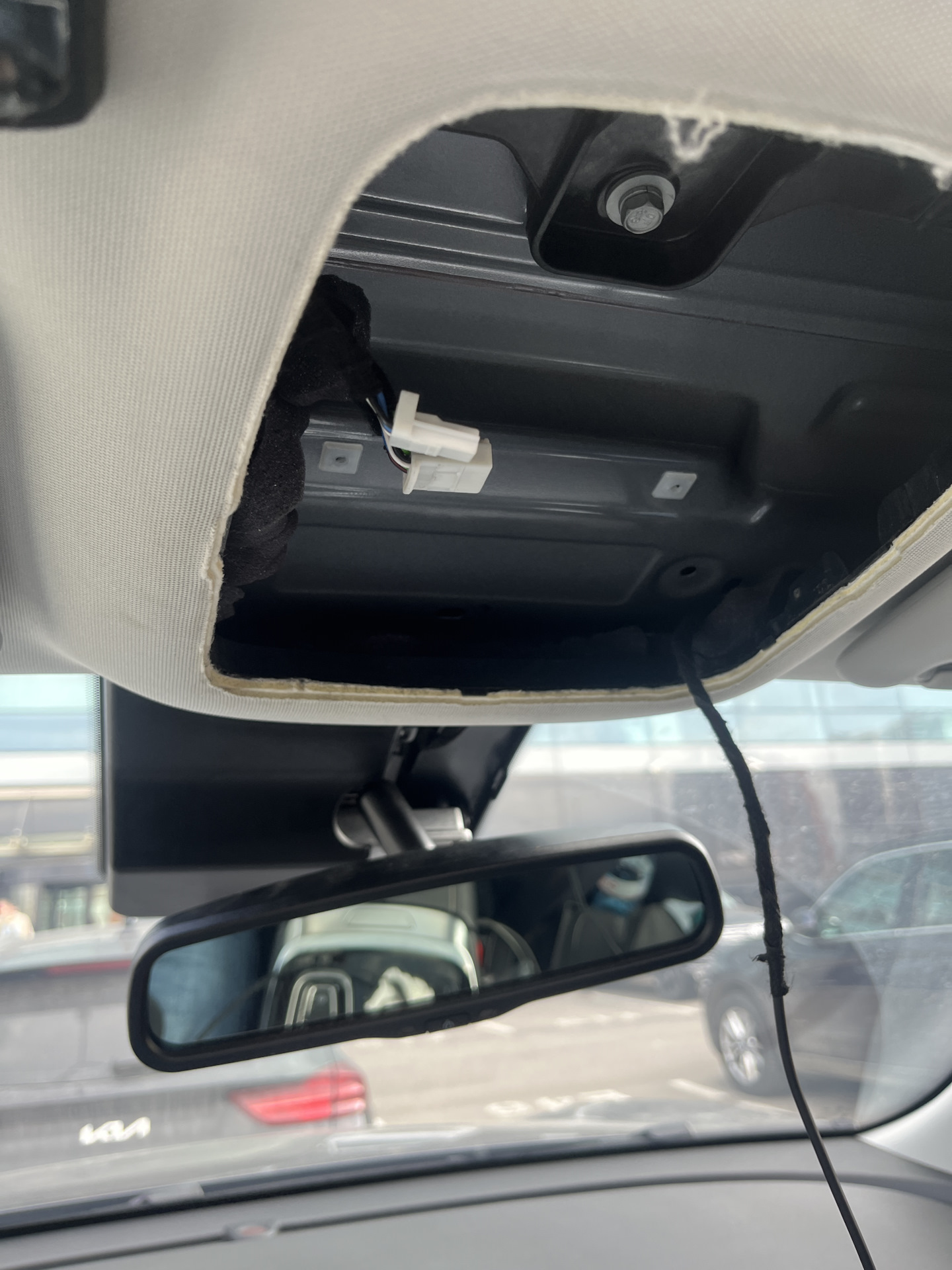

Снимаем потолочную панель, там мы будем прятать наши излишки проводов.
Снимаем крышку с камеры аксессуаров (тянуть в бок)
Там, как видно на фото, куча места для прокладки 2х кабелей (один для питания, второй для камеры заднего вида)
Крепим передний регистратор на стекло, подключаем все провода, прокладываем кабели излишки сматываем антискрипом и собираем потолочную консоль.

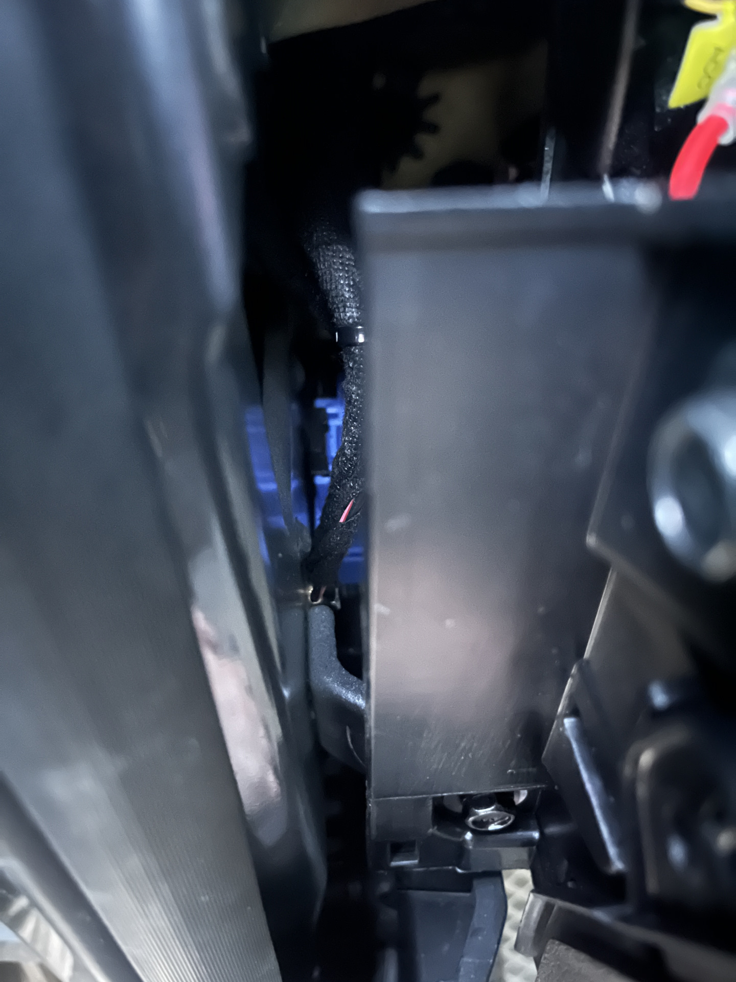

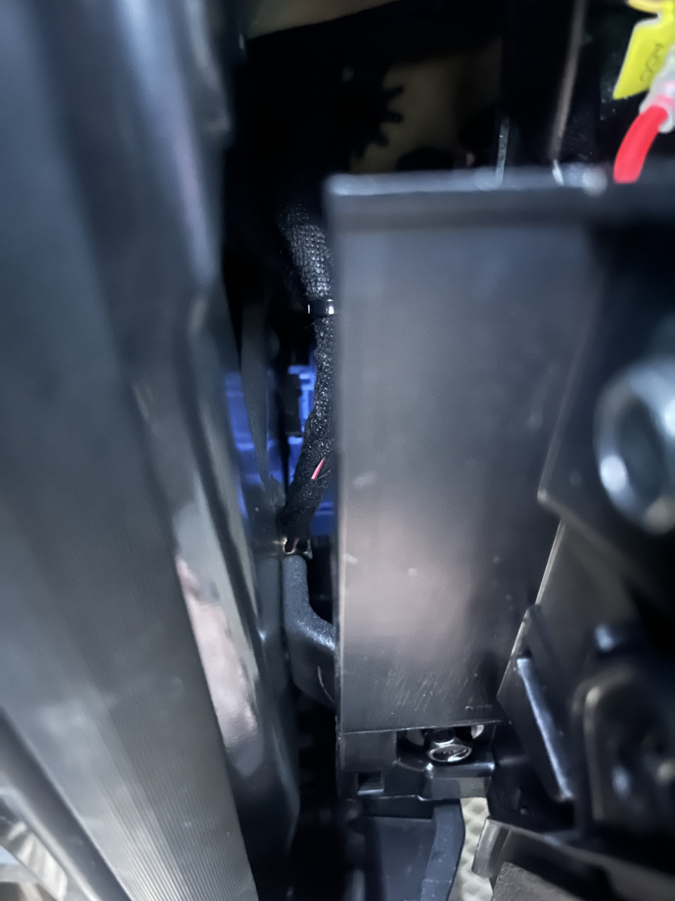

Прокладываем провода питания к блоку предохранителей через потолок и левую боковую стойку.

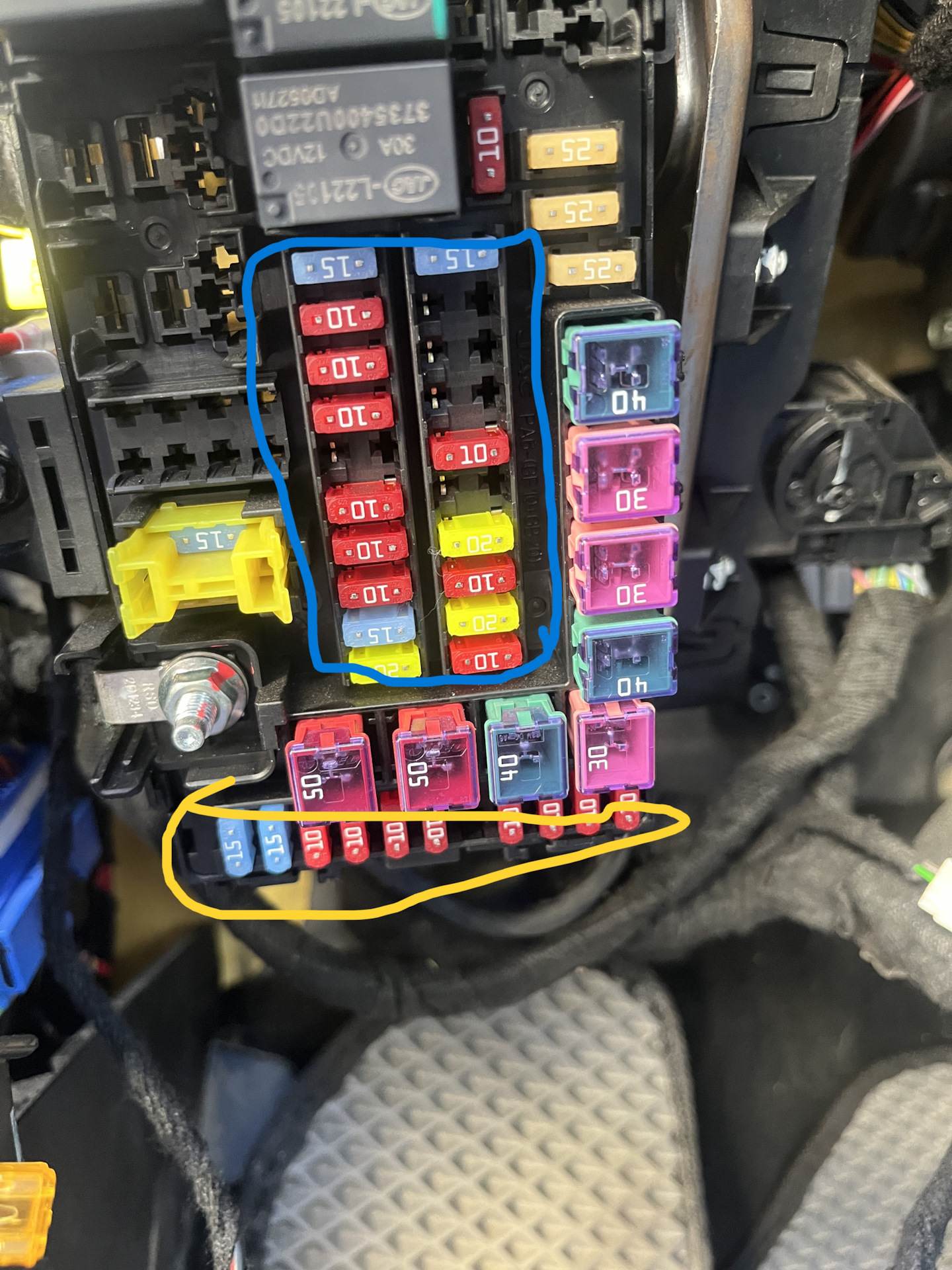

Далее я снял панель под рулем. Для этого лопаткой снимаем боковую крышку, откручиваем 2 самореза (стального цвета) и дергаем панель на себя.

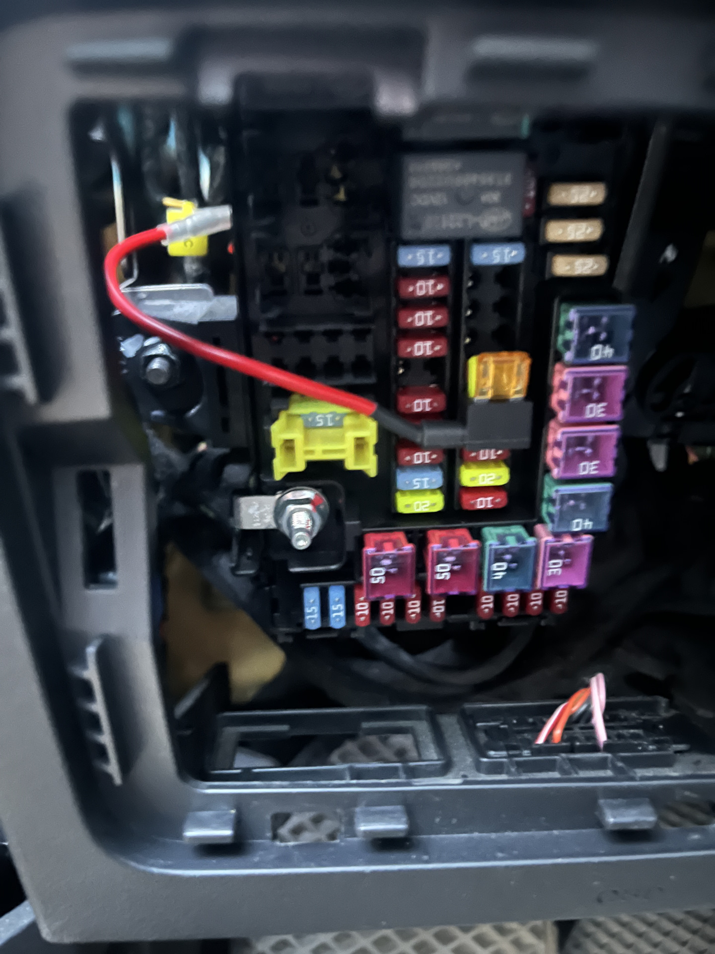

Нам необходимо подключить 3 провода. (+) (-) и зажигание.
На фото синим выделены предохранители, на которых +12В есть всегда. Желтым цветом выделены те, на которых +12В появляется после зажигания.
Подключаем массу через ту самую клемму под болт, благо масса тут есть рядом на стойке.
Подключаем +12В на постоянку.
ВНИМАНИЕ! Перед подключением переходника прозвоните его. У него есть 2 гнезда для предохранителя. Один для цепи вместо которой он вставляется, другой для провода. ВАЖНО их не перепутать.
